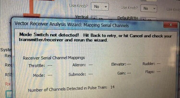

אני לא מחיפה אבל נסה לתאר פה את הבעייה וננסה לעזור
כאשר אני מנסה להגדיר את השלט לממשק (סטיקים,מוד סוויצ',סאב מוד סוויצ') הוא לא נותן לי להתקדם שלב אחד אפילו אותה בעיה חוזרת על עצמה כול הזמן בלי שום פתרום ניראה לעין ניסיתי להגדיר את כול השלט מחדש ועשיתי ריבוט גם לדראגון לינק וגם לווקטור אך ללא הצלחה זאת ההודעה שהוא כול פעם מראה לי.
קובץ מצורף 146219
עם איזה שלט אתה עובד? אם טאראניס, מה ההגדרות של המוד סוויץ'? נראה שהוא לא מזהה אותו
Sent from my SM-G950F using Tapatalk
פוטבה 14SG שמתי את הסוויץ מוד והסאב סוויץ מוד בערוצים 5,6 בנוסף הכול נכנס לווקטור דרך S.BUS מהדרגון לינק ערוץ 1
