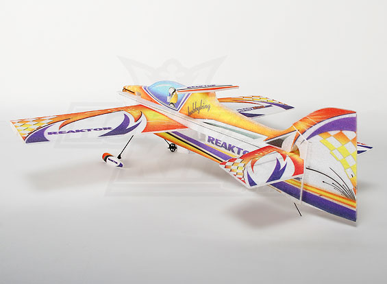

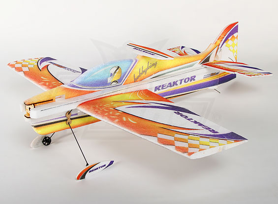

    ,הוא בדרך ארצה,רציתי לשתף ולקבל חו"ודים לגבי הסאטאפ שהזמנתי :

    הסט אפ שלך חלש וממש לא מתאים לטיסן.
    ואני גם לא מבין מדוע הזמנת 3 סוללות 2200?
    נערך לאחרונה על ידי ziv pro tisanim; 25-08-2011 בשעה 17:31:59.
    ברירת מחדל תגובה: Hobbyking Reaktor 3D EPP 800mm
    מעולם לא היה כאן משהו כזה:
    כל מה שקנית ללא פריט אחד ללרפואה, לא מתאים לטיסן
    קנית סט אפ לטיסן אחר, רכישה מבולגנת ולא מתבססת על כלום
    אתה צריך עבור הטיסן הזה לקנות את הכל מחדש
