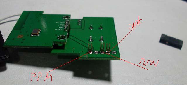

    יש 5 פינים בשורה במודול ,האמצעי זה מתח הסוללה, השניים שסמוכים לאמצעי (מ-2 הכיוונים)הם האדמה ,אחד הקצוות זה ה-PPM.והקצה השני לא מחובר. אני לא זוכר כרגע איזה מהם הוא ה-PPM ואיזה הלא מחובר, אבל אם טועים(ז"א מחברים את ה-PPM לרגל הפנויה) אז לא קורה כלום,המודול רק לא ישדר, אז מחברים לרגל בקצה השני-וזה יעבוד.

    ה PPM הוא הרגל העליונה בשורה במודול.
    ההסתכלות על השורה האנכית במודול היא כמובן כאשר האנטנה מכוונת כלפי מעלה.
    יש להתחשב במתח הנכון הניתן למודול מיציאת הטריינר שהוא בפוטבה 9V וזה המתח הדרוש וכמו כן לזכור שהמבט במיספור הפינים בטריינר הוא אל תוך השלט, דהיינו יש להתייחס לפינים של הקונקטור שמחברים במבט מאחור.

    תמונה של המודול מבפנים, כך צריך לחבר
    תודה דוד!
