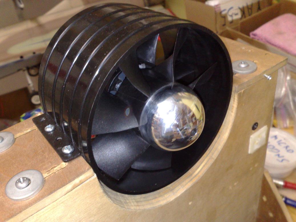

    שלום חברים,
    בעקבות השיחה שהיתה בשרשור ה-F-86 שלי על יחידת ה-EDF הסינית, החלטתי לפרסם שרשור חדש עם פרטים.
    היחידה נרכשה ע"י חבר טוב שלי עבור הטיסן הבא:
    http://www.willhobby.com/product/plane/n9.asp
    היחידה מורכבת מהרכיבים הבאים:
    1. מניפה 4.5" של HAOYE - עלות 25$:
    http://www.hobbycity.com/hobbycity/s..._Blade_4.5inch
    2. מנוע KX45-17XL - עלות 55$:
    http://www.hobbycity.com/hobbycity/s...idProduct=5158
    3. בקר מהירות טרניג'י (הוביווינג) 100A-HV - עלות 100$:
    http://www.hobbycity.com/hobbycity/s...12S_BESC_(Ver4

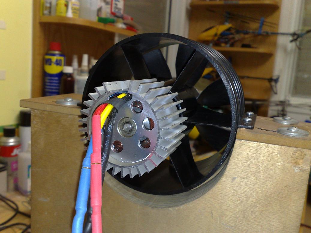

    היות והוטלה עלי המשימה להפוך את היחידה הזולה הזו (והיא אכן כזו - זולה!) ליחידה אמינה וטובה, הוחלט על ידי (לאחר היוועצות עם ידידינו בגולה וקצת מחשבה) לבצע את השינויים הבאים:
    1. קדיחת חורי קירור בצלחת הקדמית וכן בצלחת האחורית של המנוע ע"מ לאפשר לחום לצאת יותר ביעילות.
    2. מיסמור עם פינים או ברגים של הצלחת הקדמית לגוף המנוע (ניתן גם להדביק באפוקסי כגון JB WELD).
    3. הוספת גוף קירור (ייצור עצמי - לא מצאתי כזה מוכן למנוע 45 מ"מ למרות שסביר שקיים כזה איפשהו).
    4. מריחת הסלילים בתוך המנוע עם JB WELD מדולל (כל אפוקסי מוליך חום יעבוד טוב).
    5. הכפלת תושבת המנוע בצורת X במניפה עם מכפל אלומיניום (גם פיבר או קרבון יעבוד) לחיזוק.
    6. הספינר היפה מאלומיניום שנראה בתמונות יוצר היות ובעל היחידה איבד את הספינר המקורי (פלסטיק) שעבד מצוין ואין צורך להחליפו.
    כעת לתוצאות הבדיקה שבוצעו היום בצורה מפורטת:
    - 10 תאים (2 פאקים של חמישה תאים TP 3300mAh Extreme V2 25C) - זרם 70A הספק 2400W. כל המערכת נשארת קרירה ממש !
    - 11 תאים (2 פאקים, האחד כלעיל והשני 6 תאים 5000mAh מאותה סדרה של TP) - זרם 80A הספק 3000W. המערכת מתחממת מעט אך בהחלט בתוך גבולות הסביר !
    התוצאה:
    טיסן ב-200$, מערכת מניפה ב-180$ + סוללות (אם תלכו על סיניות אז הרי שעלותן היא כ-120$) - סה"כ לטיסן ומערכת הנעה - סביב 500$ (פחות מ-2000 ש"ח!) + עלויות משלוח ומיסים.
    יש לציין שמנוע סילון בגודל מקביל עולה כ-3000$ שהם כ-12,000 שקלים לערך.
    חצי משפט של אזהרה חשובה: יחידות חשמליות בהספקים כה גבוהים (סביב 3kW) הינן מסוכנות ויש לדעת כיצד לעבוד איתן.
    בשורה התחתונה, לכל אלו ששאלו - בהחלט ניתן להרים לאויר EDF גדול בעלות סבירה עד מאוד !
    מקווה שנהניתם מחומר הקריאה חברים.
    שבוע טוב.
