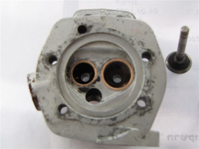

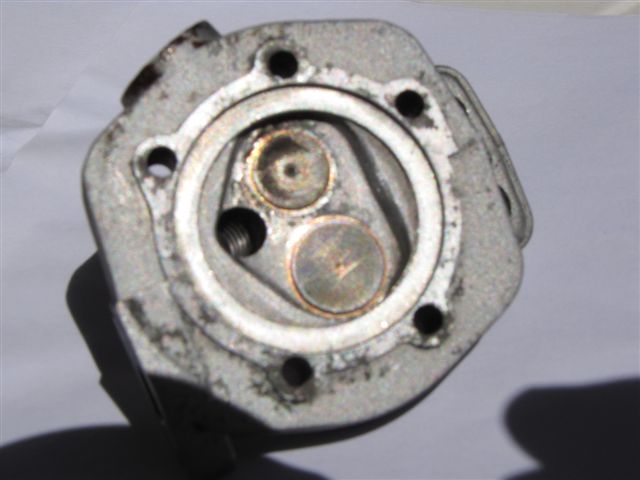

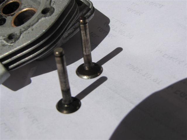

    פירקתי את ראש המנוע ומצאתי שיש כמות לא מבוטלת של פיח על השסתומים מה שכנראה מעיד
    על שריפה לא תקינה של הדלק ניקיתי סגרתי הכל ובדקתי אולם לצערי הבעיה לא נפתרה

    בענין הפיח, יש אפשרות סבירה שהפיח הגיע לתושבת השסתום וגרם לבריחת קומפרסיה. הדבר מורגש במיוחד בסל"ד נמוך. ההמלצה במקרה כזה היא לפרק את השסתומים, לנקות היטב, רצוי עם מברשת דרמל מסתובבת (לאט !) ללטש את התושבות ולהרכיב מחדש.
    אם אכן זה המקרה, לא הייתי ממליץ לך לבצע את זה לבד, אלא עם מישהו מנוסה.

    ישראל שלום,מעניין אותי לדעת כמה פיח היה על השסתום ואשמח לתמונה,לא ראיתי במנוע 4 פעימות של טיסן מצב של כל כך הרבה פיח כמו שאתה מתאר,בדרך כלל המנוע נגמר עוד לפני שיכול להווצר כל כך הרבה פיח.
    תעלה תמונה!ותבדוק שוב את המרווח שסתומים למרות שנשמע שעניין האטימה של השסתומים לא משהו.

    היי לכולם
    טוב אז כנראה הבעיה נפתרה
    פרקתי שוב את הראש אבל הפעם גם את השסתומים טבלתי את כל העסק באבקת כביסה וקצת בישלתי על הגז עד שהפיח קצת התרכך ואז בעדינות גרדתי אותו מאיפה שרק יכולתי חיברתי הכל בחזרה כיוונתי שסתומים פעם נוספת, את המכל עטפתי בספוג והנעתי, המנוע שומר סל"ד גבוה היטב ונראה שהבעיה הסתדרה.
    עכשיו רק נותר לבדוק אותו באוויר.
