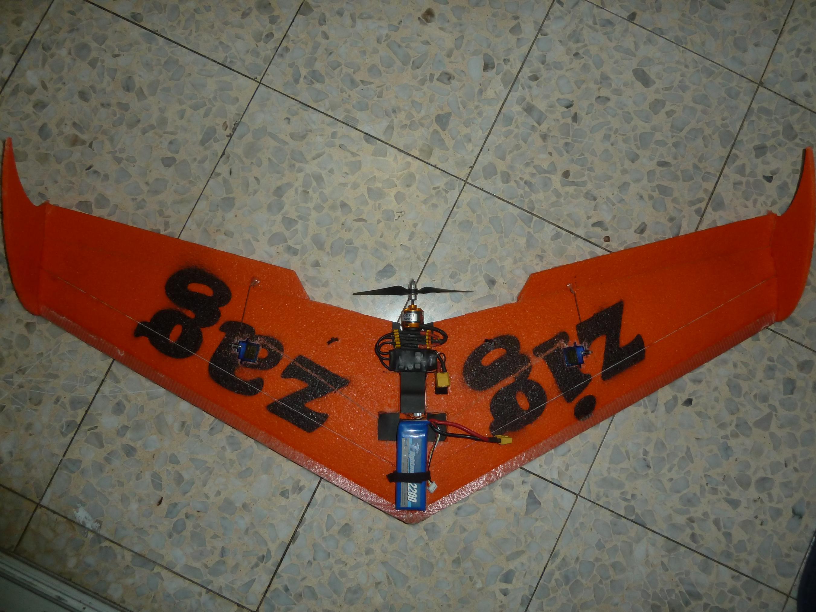

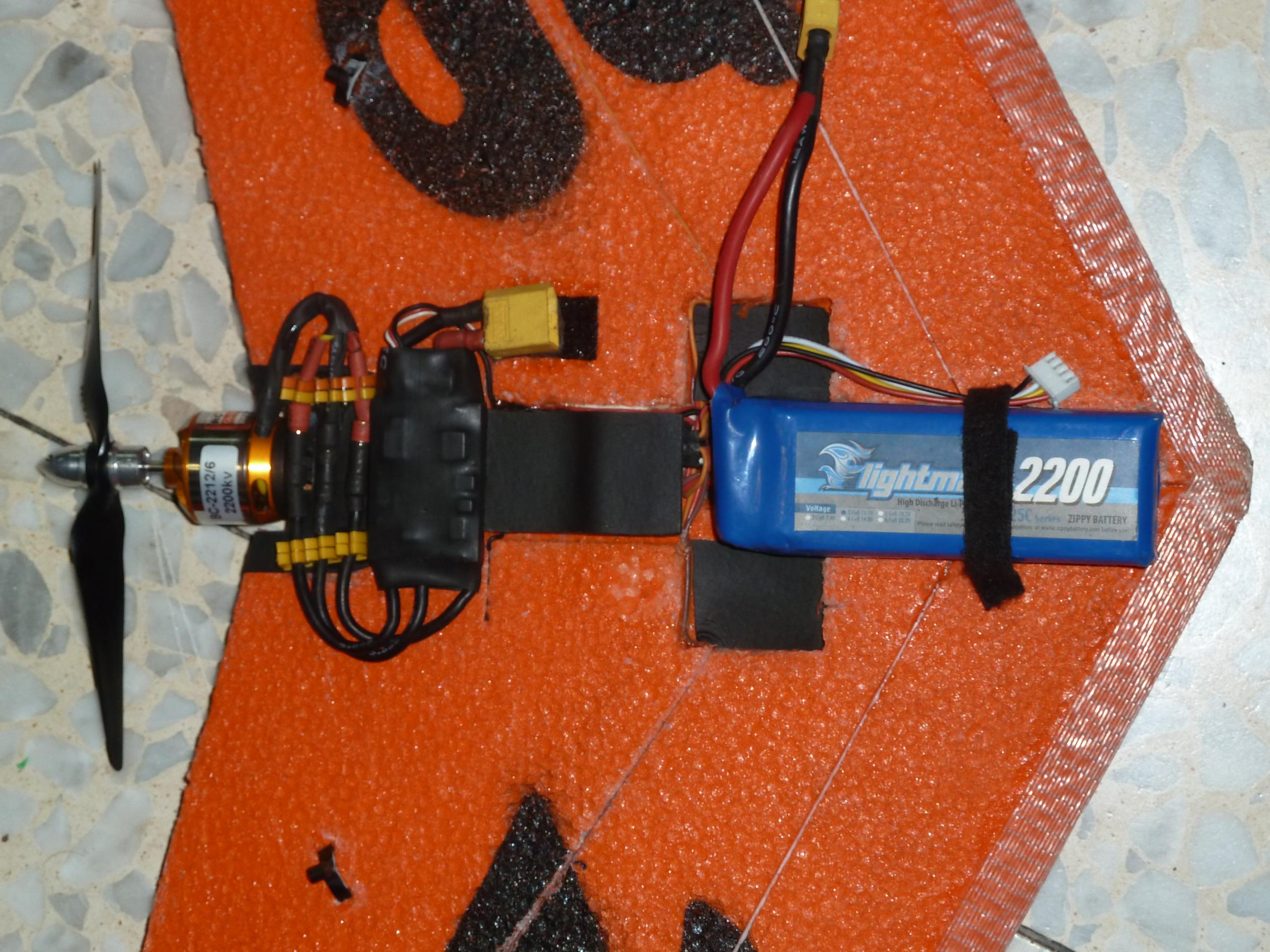

    הבנתי תודה
    אז יש לי כרגע פרופ 6X4
    http://www.hobbyking.com/hobbyking/s...idProduct=9873
    בקר 40
    מנוע 2200 ערסי
    סוללה2200 25c
    זה יהיה בסדר בינתיים ?

    תיאורטית זה נשמע מעולה, מעשית תמיד יש מקום לשפר. למשל, הפרופ הסיני פחות איכותי מהAPC. (שים כזה ותקבל וואחד טיל)
    אגב תוודא שהפרופ לא הפוך... החלק הקמור עם האותיות צריך להיות לכיוון הטיסה.

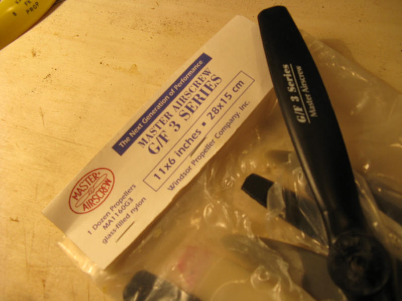

    כבר פעם שניה שאני נדחף היום לת'רד אבל בדיוק קיבלתי את הטיסן שלי וקראתי על מידות מומלצות למנוע (os46ax) ורציתי למדוד את הפרופלור (אני לא זוכר בדיוק מה היו המידות)
    ומדדתי ולא הבנתי מזה אומר
    A X B
    הבנתי ש A זה האורך אבל מה זה B?
    זכרון יעקב
    1,694
    28
    הודה 163 פעמים ב 125 הודעות
    ברירת מחדל תגובה להודעה: מה אומר האות E לייד המידה של הפרופ ?
    ציטוט נכתב במקור על ידי Buff5r צפיה בהודעה
    A X B
    פרופ' אופיני למנוע 0.46 הוא 11X6 - קוטר הפרופ' 11 אינץ והפסיעה שלו 6 אינץ (הפסיעה - התקדמות הפרופ' באויר במהלך סיבוב אחד שלם). במקביל הרישום יכול להיות גם בס"מ ואז יהיה רשום 28X15
