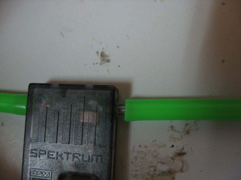

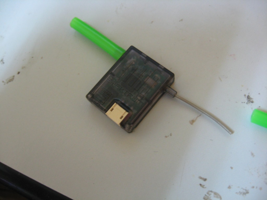

    צינור של דלק עושה את ההבדל, JR לא חלמו לתכנן את זה אבל צינור הסיליקון נתפס בדיוק בלחץ על בסיס האנטנה ומיישר אותה.
    לאחר בדיקה מחודשת, איכות האות עלתה ב 34%!!!

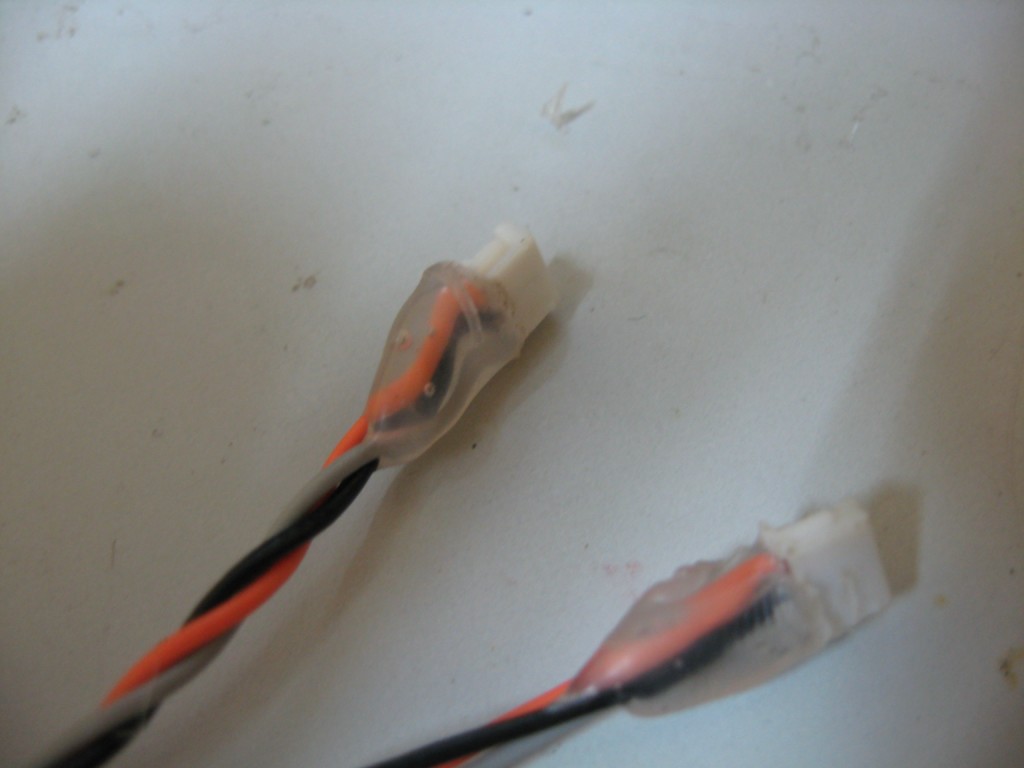

    עוד טיפ קטן.. הקונקטורים מאוד עדינים, טיפה של דבר חם שומרת עליהם עליהם לאורך זמן.

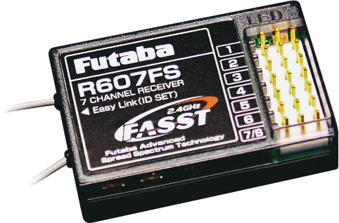

    הנה התמונה של מקלט 2.4 של פוטבה 7 ערוצים כמו שלי

    נתוב בהוראות כיצד למתקן את האנטנות
    הן צריכות להיות ב 90 מעלות (ניצבות) אחת לשניה
    וזאת על מנת שכאשר באחת הסיגנל יהיה מינימאלי (חלש) בגלל זוית האנטנה יחסית למשדר, השניה דווקא תקבל עוצמה גבוהה יותר
    קרא בחוברת זה מוסבר די בהתחלה
    גבי

    1. כן.
    2. לא כל אורך הכבל בפוטבה הוא האנטנה אלא רק החלק הכסוף בקצהו. קל מאוד להגיע ל-90 מעלות היות וכל השאר זה כבל מאריך פשוט לאנטנה.

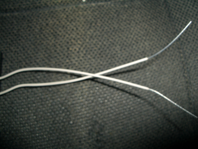

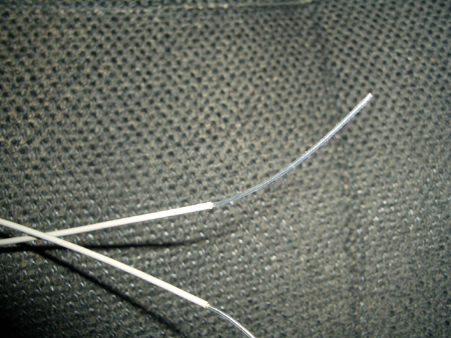

    ברירת מחדל תגובה להודעה: טיפ ל satellite של 2.4
    מממ... מעניין מאוד. האם הקצה לש האנטנה שונה מגוף החוט? תוכל לצלם?
    בהחלט, שונה מהותית. לא ראית אף פעם מקלט של פוטבה FASST ?
    לא מצאתי אף תמונה באינטרנט שבה רואים בבירור את האנטנה בשלמותה.
