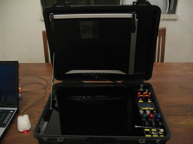

    חשבתי שהגיע הזמן לשפר את תחנת הקרקע שלי.
    במשך הרבה זמן אני עוקב אחרי המגה שרשור המקביל ב RCG.
    שמתי לב שהרבה חברה מטיסים דרך מסכים ונראה היה שרוב החוויה נעלמת, זה כמו לשחק בסימולטור..
    לא מזמן יצא לי לראות את איתי מטיס על המסך של מיקי והייתי חייב להודות שזה נראה לא רע בכלל. לפחות כגיבוי וגם לצופים.
    התחלתי לתכנן ארגז שיכיל את כל האלטרנטיבות שאני צריך.
    ברגע שחיברתי את המסך ויצאתי החוצה התברר מייד שעוצמת האור לא מספיקה. כרגע הוספתי חיפוי מפוליגל שחור שמצליל קצת את המסך ובקיפול הוא נצמד למסך ושומר עליו מסריטות בזמן הסגירה.

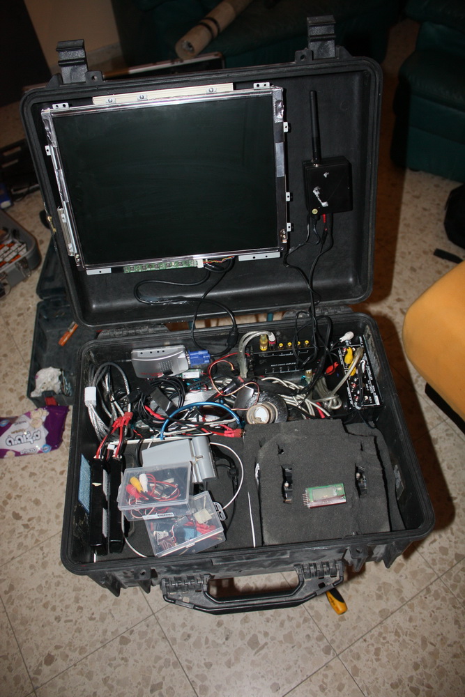

    ובתוך הארגז נכנס הכול: מקלט וידאו עם שתי אנטנות, מייצב מתח, DVR, משדר RC, מגבר, מגבר וידאו, ממיר VGA, מסך, מקלט פשוט נוסף ועוד המון כבלים.
    לשיפוטכם.

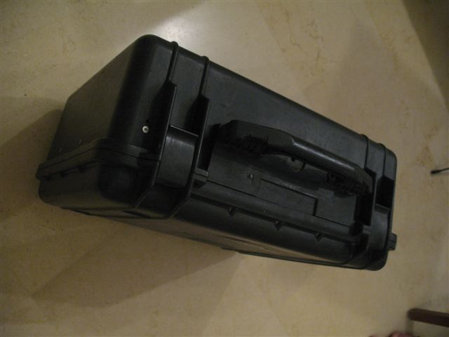

    המזוודה במצב סגור (תודות לדרימר)
    פתוח עם המסך (תודות לאישתי), הצילון צמוד למסך להגנה בנסיעה.
    שימו לב שהגבלתי את פתיחת המכסה. הגובל גם ננעל כדי שהמכסה הכבד עם המסך לא יפלו על הידים.
    הטיית המסך קצת קדימה עושה כמה דברים. כאשר יושבים קצת יותר נמוך מהמסך ההסתכלות היא בניצב. מרכז הכובד של הארגז חוזר למרכז הארגז.

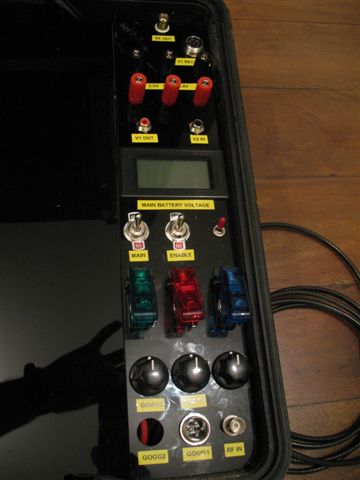

    הפנל עם המון אופציות (חלקם רעיונות של מיקי, תודות)

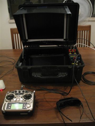

    עם מסך מוצלל.
    מוכן לטיסה.
    הפנל והמכסה של החלל הפנימי עשויים פרספקס שחור.
    אשמח לראות מה את עושים.

    עומר
    738
    ברירת מחדל תגובה להודעה: FPV Ground Station Design and Idea's
    יפה מאוד!
    אני בדיוק השבוע גם סיימתי את המעבר דירה לארגז שלי אבל עקב חוסר
    אמצעים הוא לא מתקרב לגימור של שלך.
    הוא נוסה כבר בשטח אומנם אבל אני לא מרוצה מהמסך או מהממיר אנלוגי לVGA, אחד מהשניים גורמים לBLUR לתמונה.
    בהקשר זה אני יצרף תמונה של שלי:
Name:	Suitecase - Copy.jpg
    מכיוון שעדיין לא קיבלתי את כל המערכת לארגז אני לא סוגר אותו הרמטית בסגנון כמו אצלך.
    ושוב תודה רבה למיקי על הרעיונות ועל העזרה!

    מאד יפה ומסודר... כמה מפסקים ? של מה כל המפסקים האלה?

    תודה לכולם:
    גיא (המשוגע) אולי תסדר את הארגז יאה עצלן, היית אצלי לפני איזה חודשיים ומאז לא קרה כלום... יהיו לך ג'וקים שם
    גיא (המיני) המסך עובד ב 12 וולט. חיפשתי ביד2 ומצאתי כל מיני גרוטאות בערך בסביבות ה 300 שקל. אחרי חודש חיפוש, אני מציץ על המסך של אשתי (19" ) ואני רואה שיש לה חיבור ל 12וולט.
    אמרתי לה שאם היא שוכבת איתי אני רוכש עבורה מסך 22" במבצע 800 שקל. נכון שהוספתי 500 שקל אבל קיבלתי ... מסך כאילו.
    גיא (אז אולי) כל הציוד שצריך להטסה חוץ מהחצובה ובסיס האנטנה נמצא מתחת לחיפוי השחור.
    כל הכפתורים בצד על פנל קבוע, נכנסים במקביל למסך וכל השאר דופן עולה. צמוד למכסה מבפנים כיסים לכבלים וכלי עבודה ובתוך הארגז כל שאר הציוד:
    מגבר וידאו, ממיר וידאו לVGA, מייצב מתח, מקלט וידאו, אנטנה פצ', משדר RC, DVR, משקפיים, סוללת ארגז (7 אמפר), סוללת גיבוי (3 אמפר), מפצל USB, כבלים שונים...... מספיק ציוד?
    בקשר למערכת עקיבה, לקחתי את זה בחשבון. הכבל שמתחבר למקלט הוידאו תחבר לארגז דרך קונקטור של 10 פינים +/- 12V, וידאו, אודיו, +/- 5V לסרבויים, כבל DATA )
    מוטי זה נראה אלף דולר אבל עלה מליון..... על עלות המסך סיפרתי, המזוודה מתנה, גובל פתיחה פורק ממתקן לנייר ניגוב ידיים, מפסקים חלק מ DX וחלק נרכשו באריהב סה"כ 150 שקל, פרספקס שחור 120 שקל פלוס חתיכה שקופה למסך (ויתרתי), פוליגל נשאר בבית מפרוייקט של הילדים, ממיר קיבלתי מתנה על עזרה ישנה..... זה הכל, 270 שקל. סליחה את המדבקות עשיתי בעבודה.
    ניר עם כל הכבוד לחייל האוויר עברתי לטייפ של תעלות מזגנים, בצבע גברי כמובן, עובד פיקס.
    יוסי חשבתי שתגיד שזה נראה כמו פלש גורדון....
    Observer האישה, ראה ערך מסך. תודה על הפרגון.
