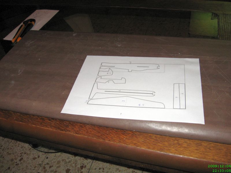

    היום התחלתי לבנות את השוקפלאייר.
    מוטת כנף תיהיה כ 90 סמ
    המשקל יהיה 300-400 גרם

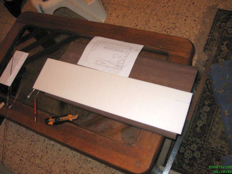

    פעם קניתי מספר לוחות קאפא 5 ממ ללא הנייר צבועות צד אחד צבע שחור ואילו אני מתכוון לבנות את הטיסן .
    המנוע יהיה מנוע HIMAX עם גיר פרופ 12X6
    התמונות מצולמות תוך כדי בניה וכשהקטנתי אותן שתלתי את התאריך והשעה כך שאפשר לראות כמה זמן לקח כל שלב (אם כי השעון הוא על שעון קיץ)
    את התוכנית הדפסתי על דף A4 רגיל ואחרי מדידה ראשונית חישבתי שהיחס בין התוכנית לבין מה שאני מתכוון לבנות הוא 1 ל 5.5

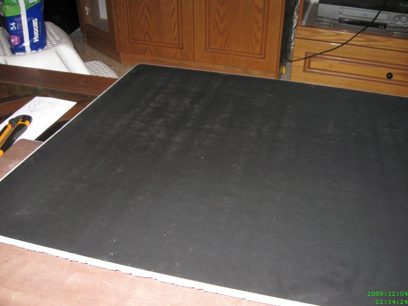

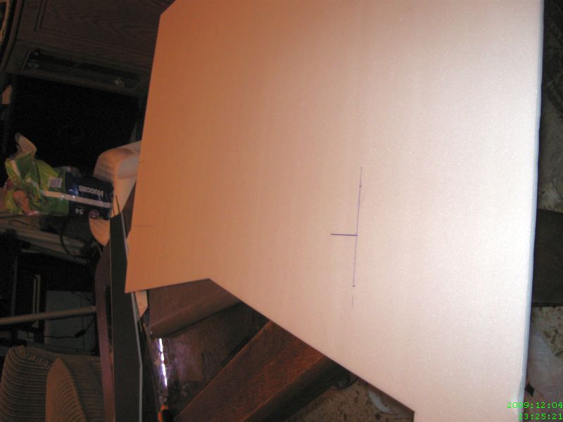

    אפשר לראות את לוח הקאפה צבוע צד אחד במקרה הזה שחור

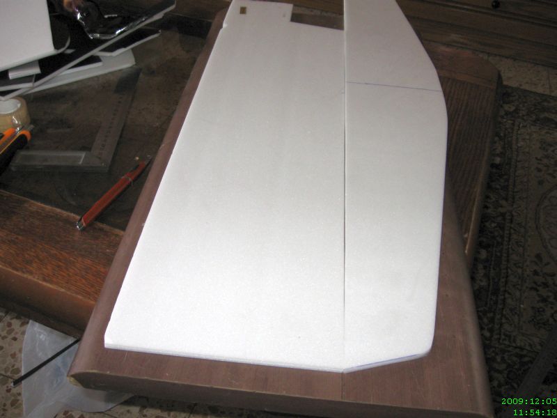

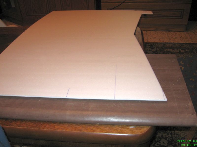

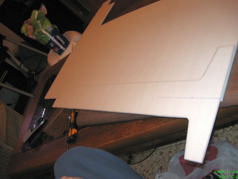

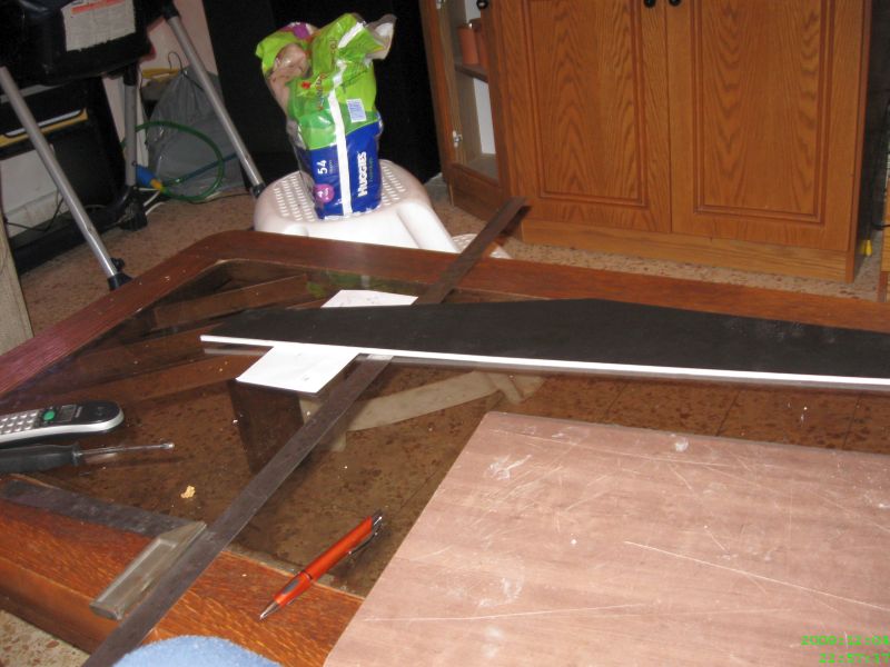

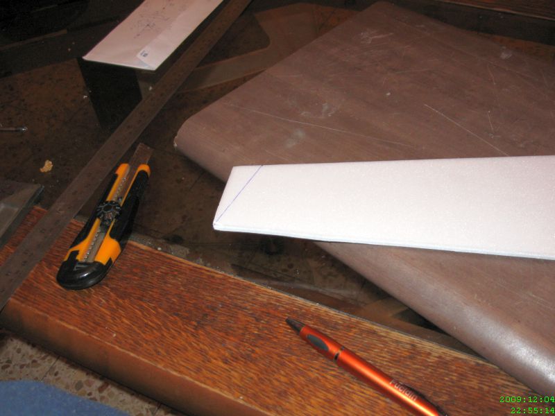

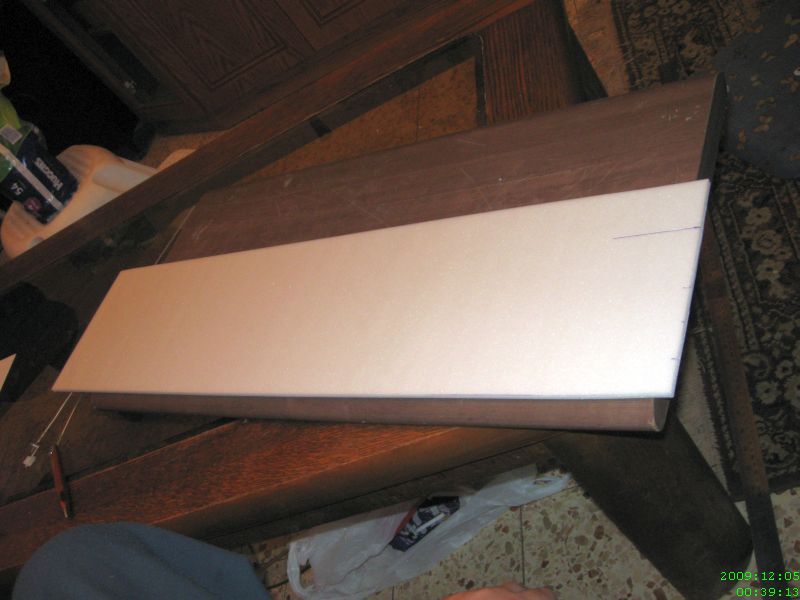

    אחרי שחתכתי את הכנף אני חותך את הקצוות כדי לקבל פינות יפות ומאוחר יותר שיוף קל.
    התוצאה הסופית נראית מצויין

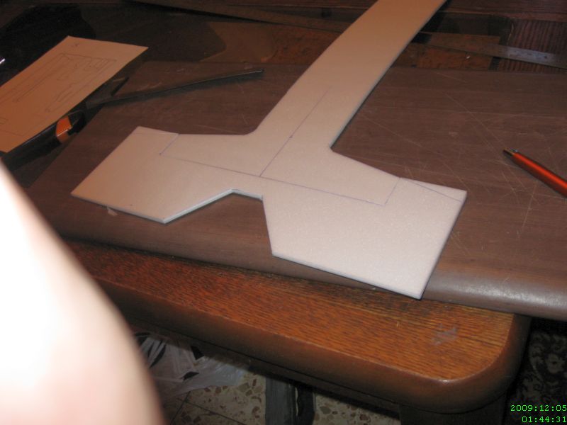

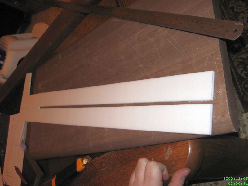

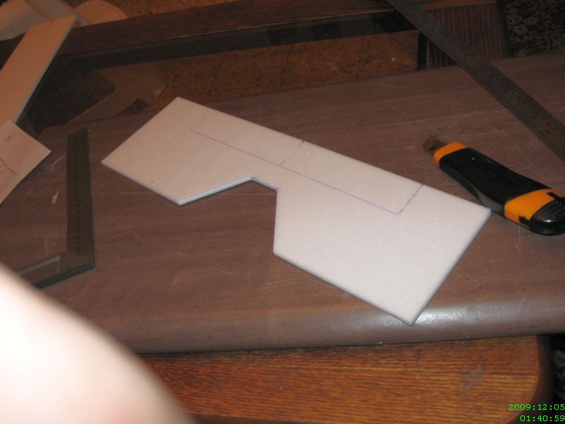

    מסמן את הגוף האופקי על הקאפה
    אחרי חיתוך התוצאה לא ממש יפה כי הגוף יצא קצת מלבני בכל אופן ישוייף כדי לקבל חימוקים נאים בהמשך.

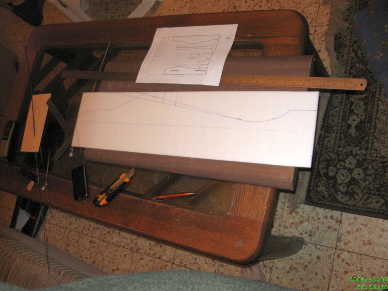

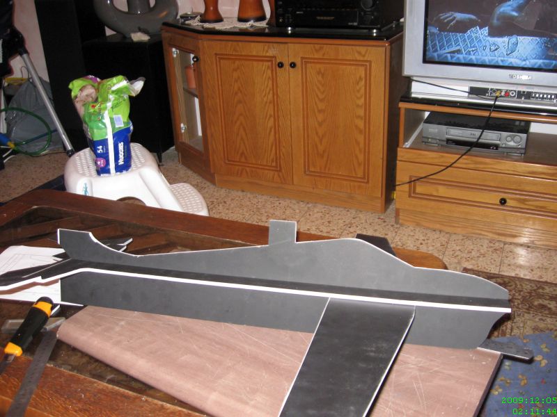

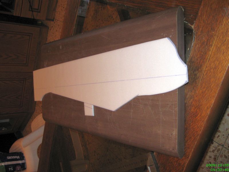

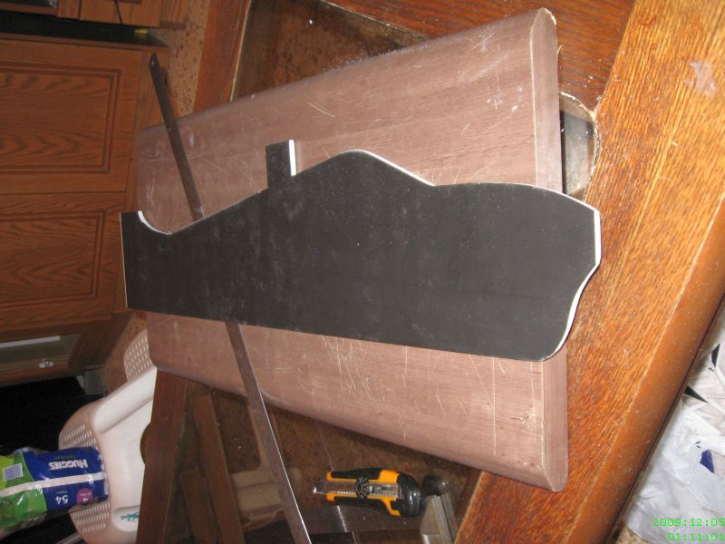

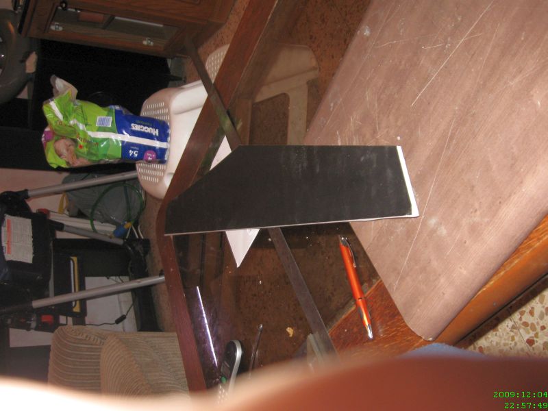

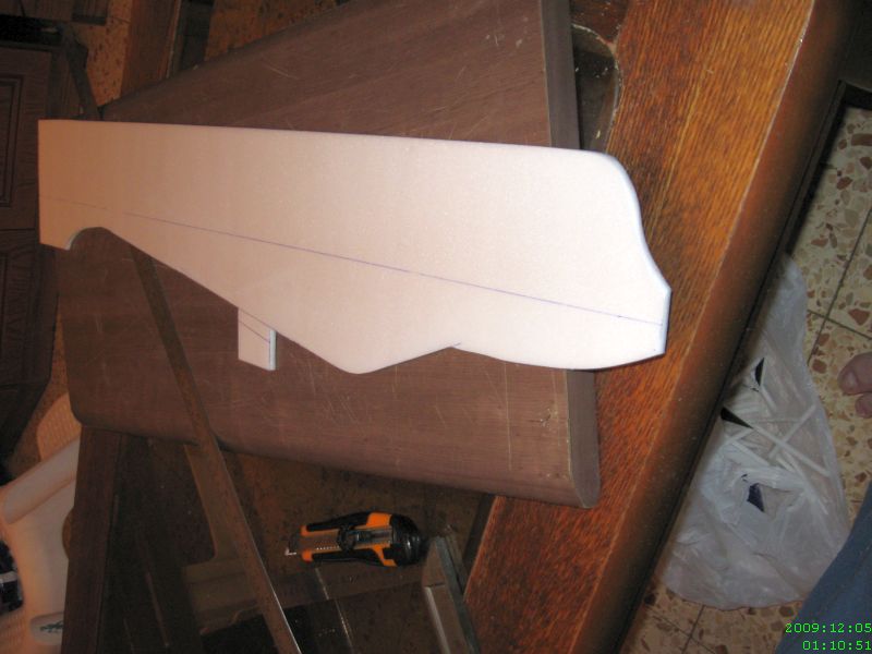

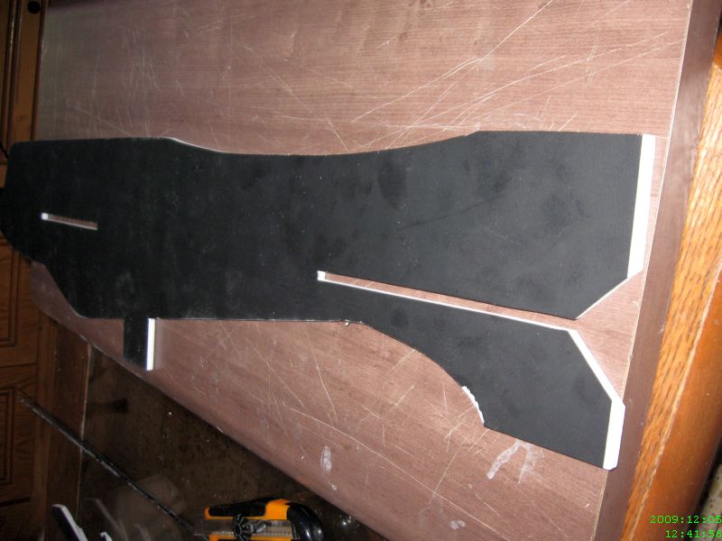

    אני מעביר בקנה מידה מהתוכנית את צורת הגוף האנכי לקאפה

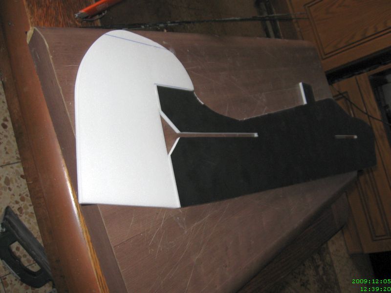

    אבל אחרי חיתוך זו התוצאה
    שיוף קל וזו התוצאה

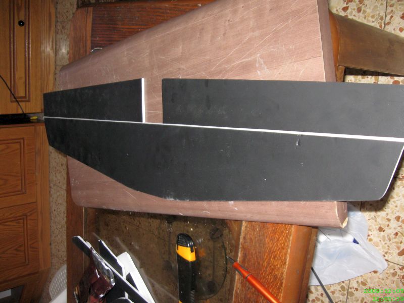

    סימון וחיתוך הגה גובה

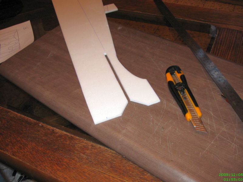

    פתיחת התעלות שיגרמו לגוף האופקי והאנכי להשתלב האחד בשני:

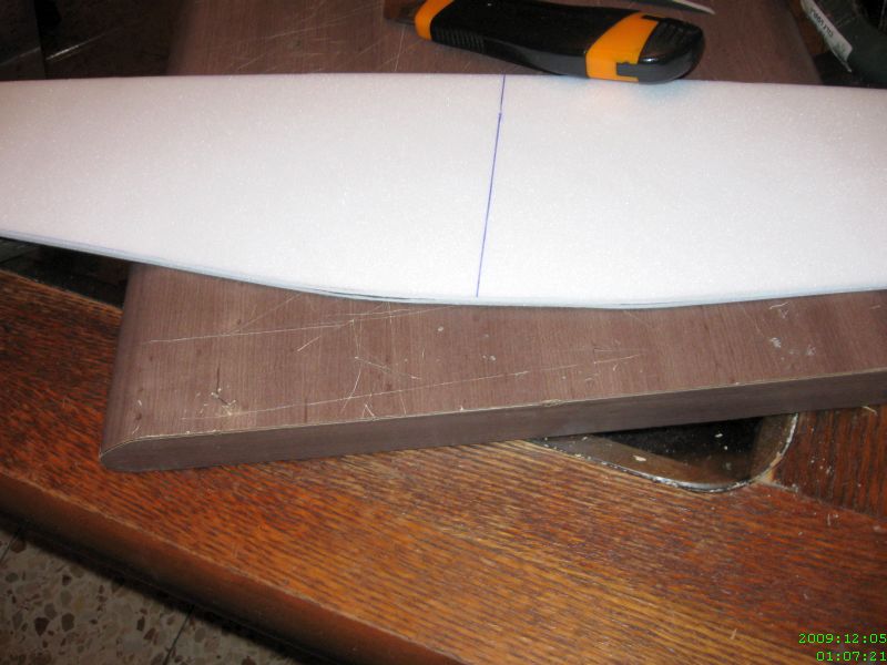

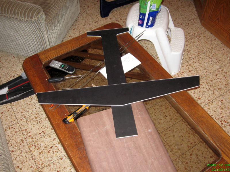

    מכיוון שהכנף תיהיה מחוזק באמצעות שני פסי קרבון אני משייף את השפיץ בשפת ההתקפה של הכנף כדי שהקרבון יקח את הסיבוב בקלות

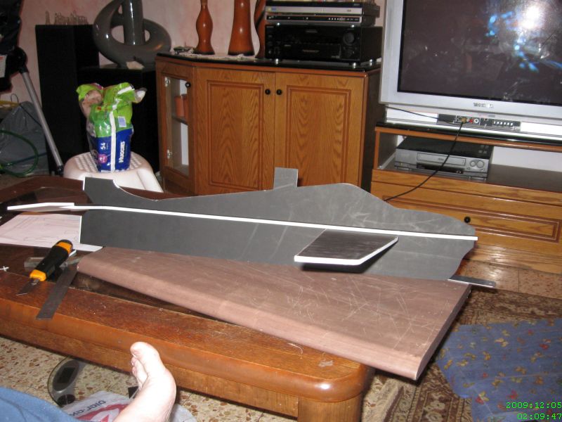

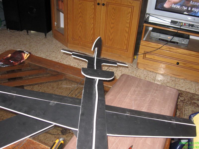

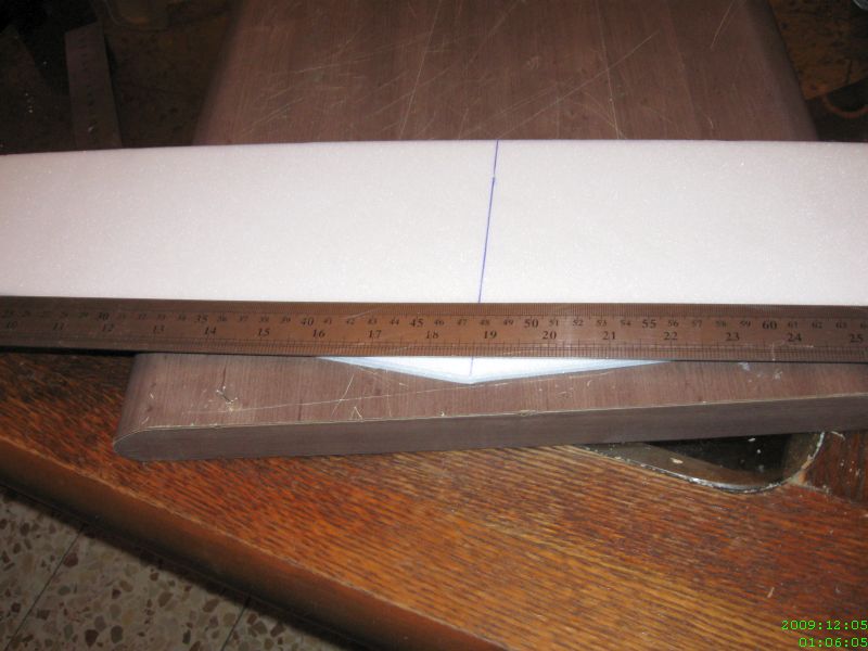

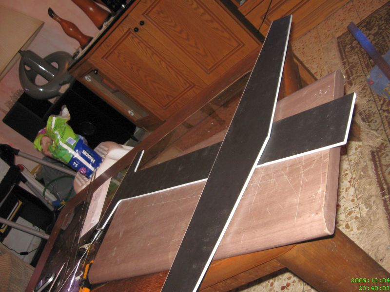

    מדידה של הכל ביחד

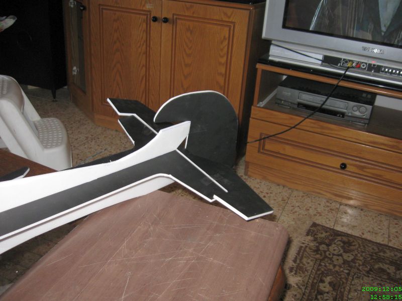

    בנתיים נראה מצויין.
    מחר אחתוך מאזנות והגה כיוון אחזק עם סלוטייפ ואדביק הכל ביחד.

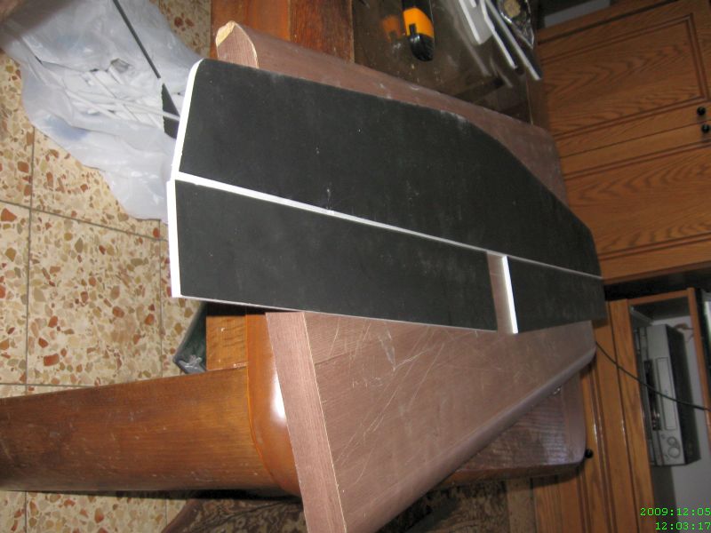

    היום סגרתי כמה ענינים שלא הספקתי לטפל בהם אתמול והבאתי הכל לשלב ההדבקה כמעט.
    אני מניח את הכנף ליד אחת השאריות כדי לקחת מידות למאזנות .

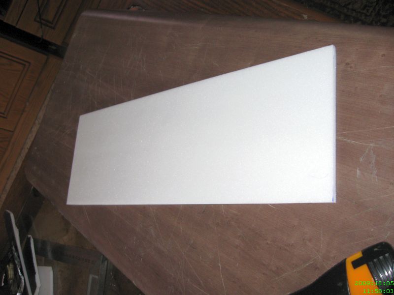

    אני חותך מלבן אחד שלם ברוחב שתי המאזנות

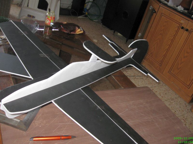

    הכל משתלב מצויין

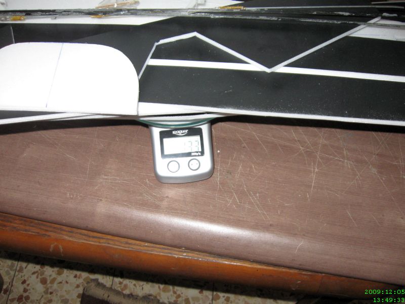

    המשקל נראה בסדר גמור
    צפי למשקל מקסימלי:
    100 גרם - מנוע + גיר + כני נסע
    100 גרם - סוללה + מקלט
    60 גרם - סרווים + בקר
    130 גרם - גוף
    סה"כ 390 גרם
    משקל סופי כנראה שיגיעה ל 400 גרם.
