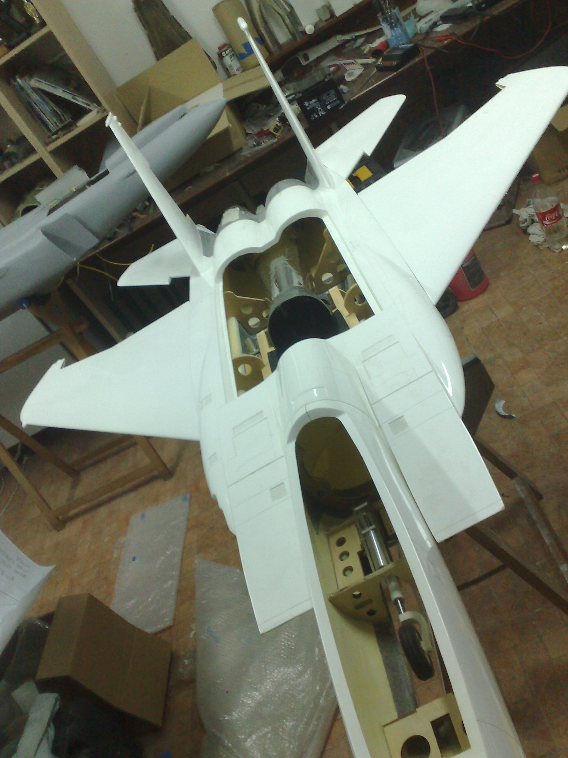

    מדובר ב''קיט'' של חברת ג'ט לגנד ולא טיסן ARF הכוונה שהטיסן מגיע ''ריק'' ללא צלעות או או הרכבות כל שהם בתוך הגוף לרבות הרכבות ומיקום כנפיים מייצבים (גובה וכיוון)
    שלב ראשון מיקום צלעות של הכנפיים בית המנוע וכני נסע ראשיים , לאחר מכן צלעות כן נסע קדמי ותכן מגשי נשיאה של הציוד הנלווה בטיסן. בסיום צבעית פנים הטיסן בצבע עמיד בדלק.

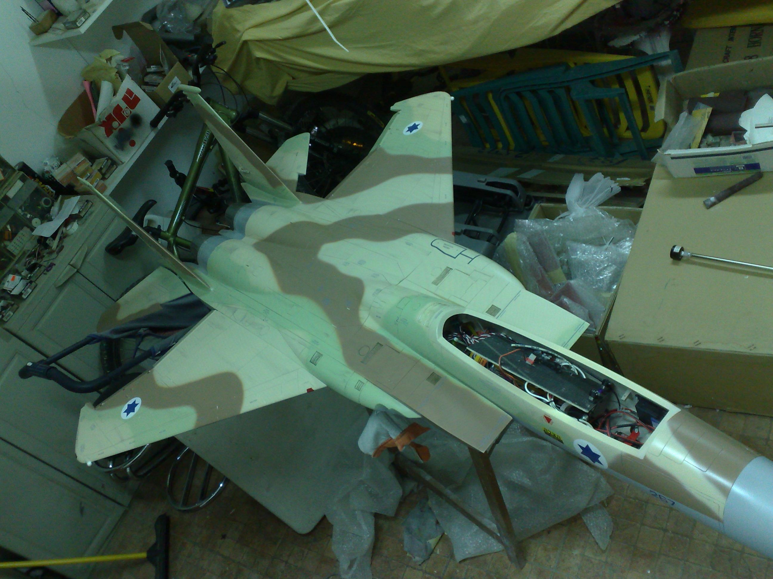

    המשך.
    סיום התקנות, מנוע ,כני נסע,סרוואים, חיווט, מיכלי דלק...וכו'
    לאחר שכל הרכיבים ''יושבים'' במקום ופעילותם נבדקת הכל מפורק ההחוצה ומתחילה הכנת הטיסן ל''פיניש'' כלומר צביעה ודיגום.

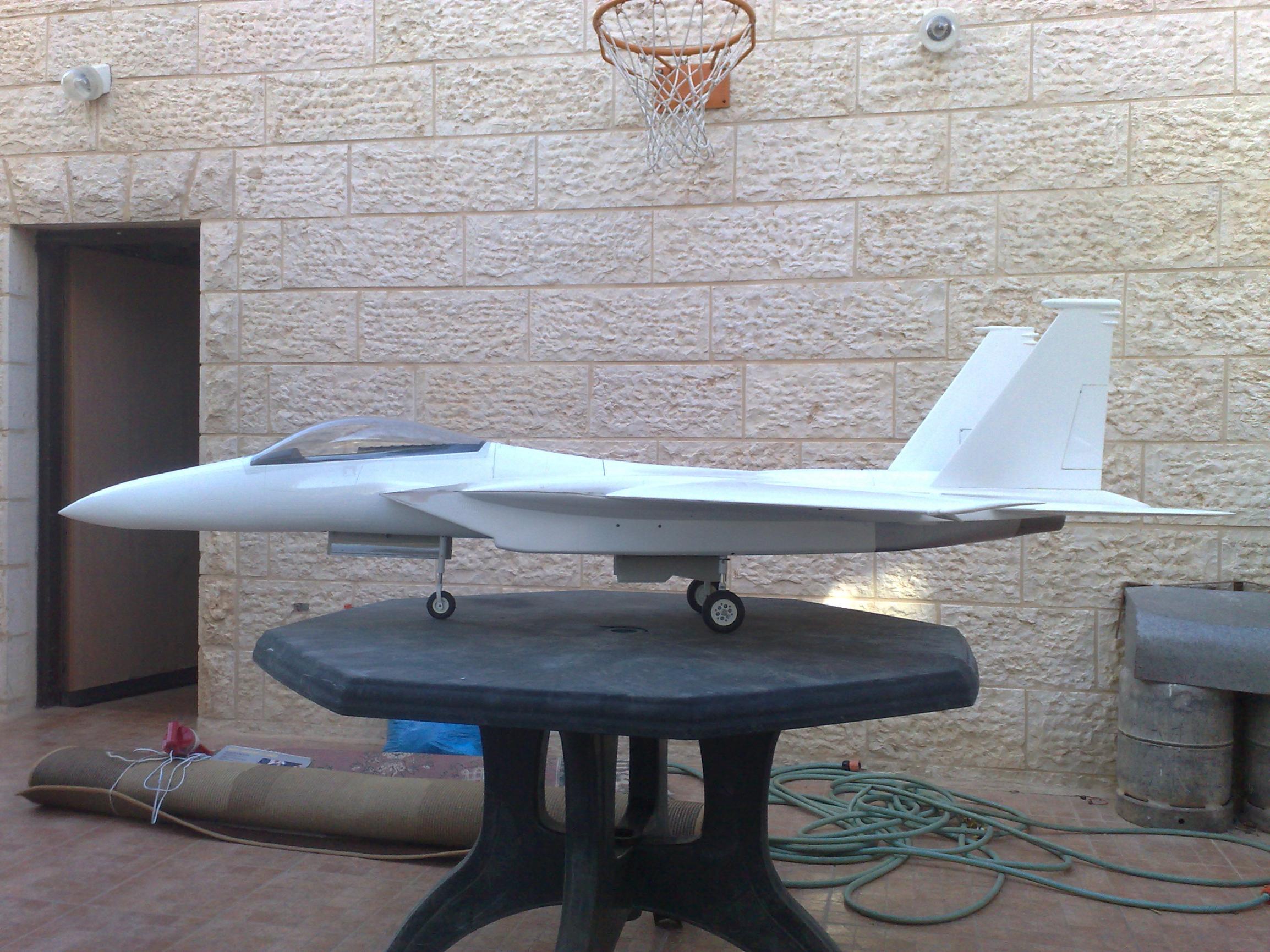

    תמונות נוספות שלבים ראשונים...מילוי סדקים ואי התאמות לאחר מכן צביעה ב FILLER

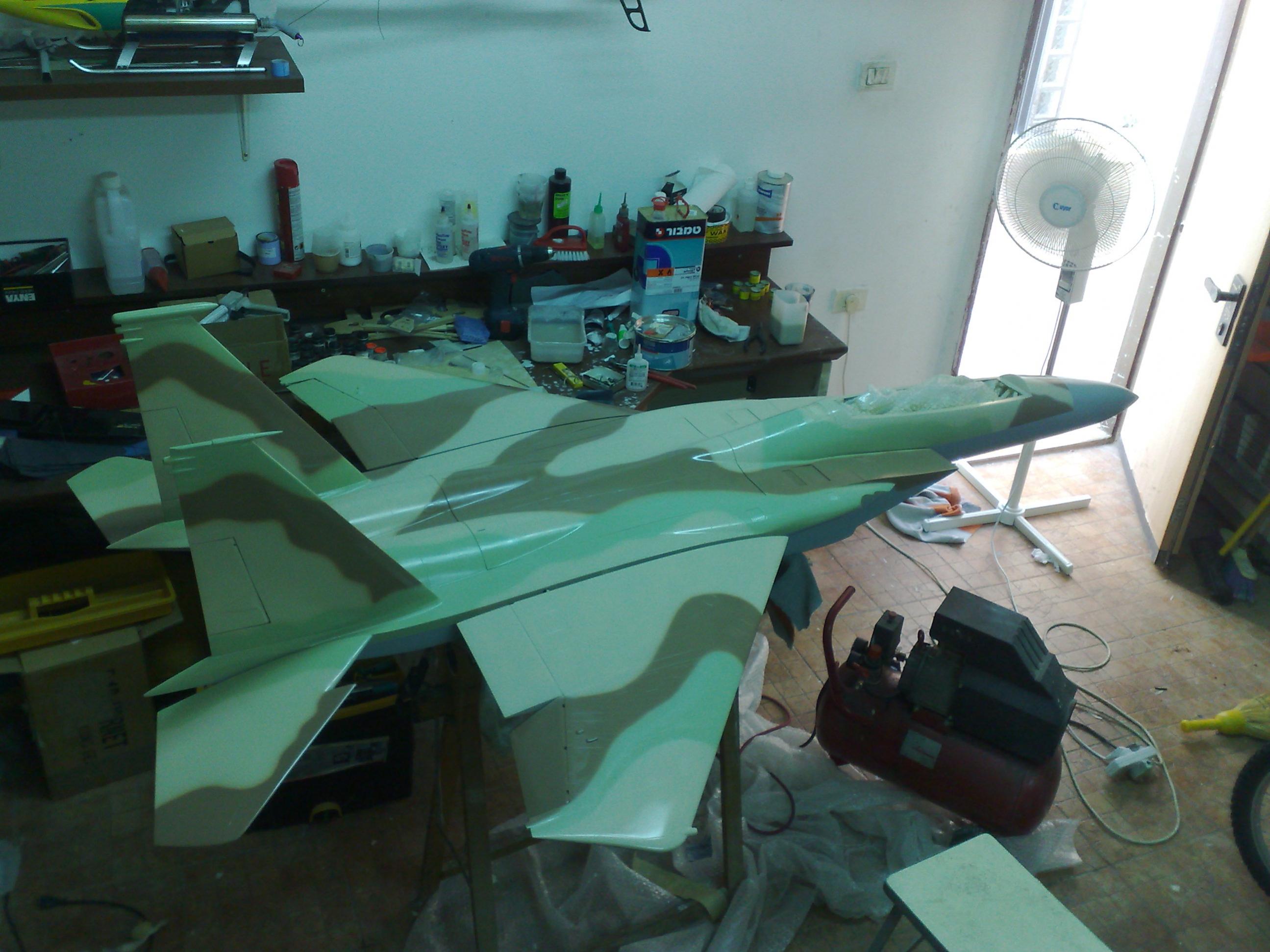

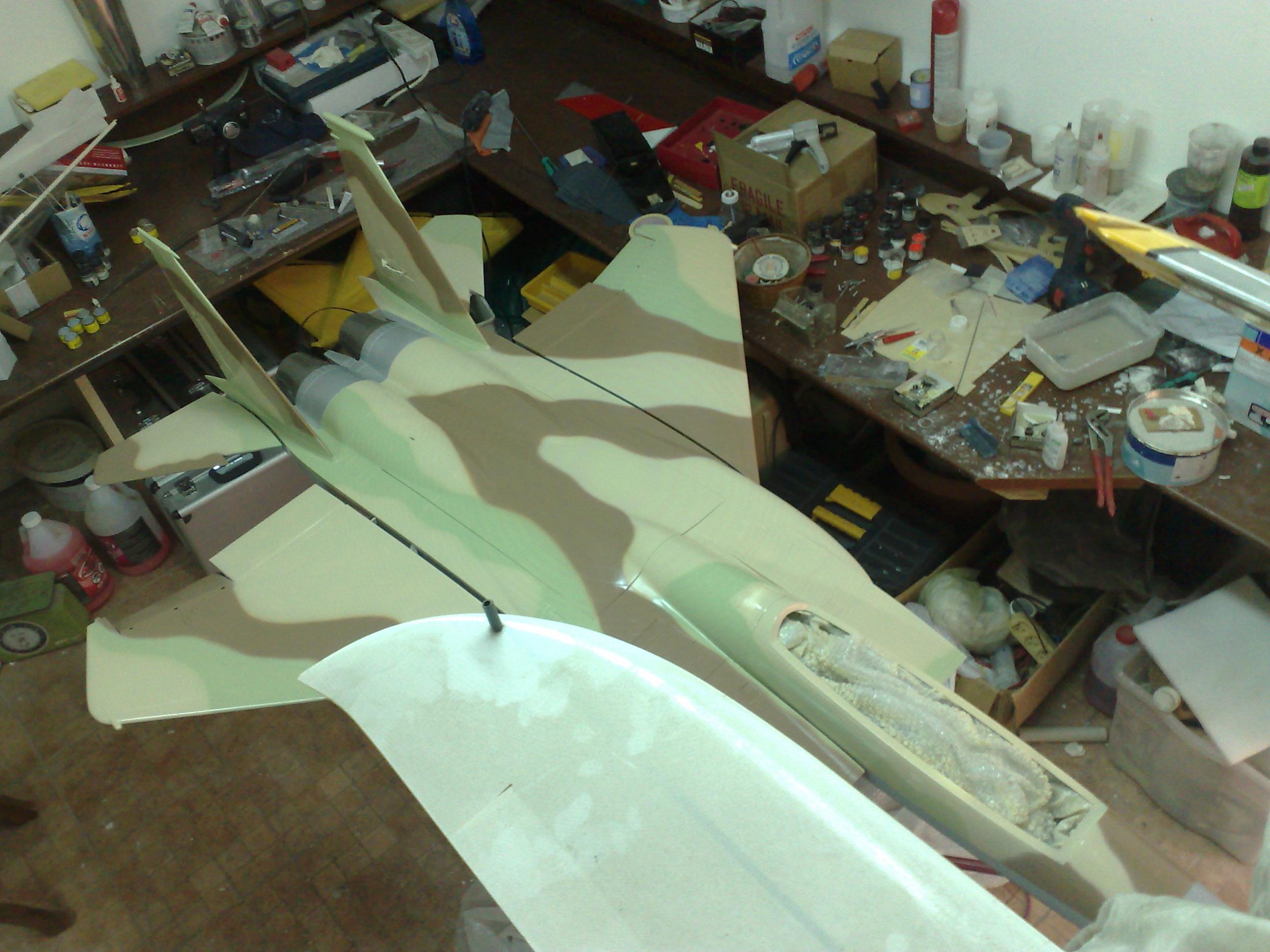

    תחילת צביעת הסכימה.
Name:	MB339 issues and F-15 Raam Project 017.jpg‏
ID:	19430   Click image for larger version.
Name:	MB339 issues and F-15 Raam Project 018.jpg‏
ID:	19431   Click image for larger version.
Name:	MB339 issues and F-15 Raam Project 020.jpg‏
    Dec 2009
    1,242
    הודה 46 פעמים ב 44 הודעות
    ברירת מחדל תגובה להודעה: F-15
    שלבי סיום צביעה כולל WEATHERING ומדבקות שיוצרו במיוחד לפרוייקט בשיטוף עם חברת TAILOR MADE DEACLS מגרמניה.

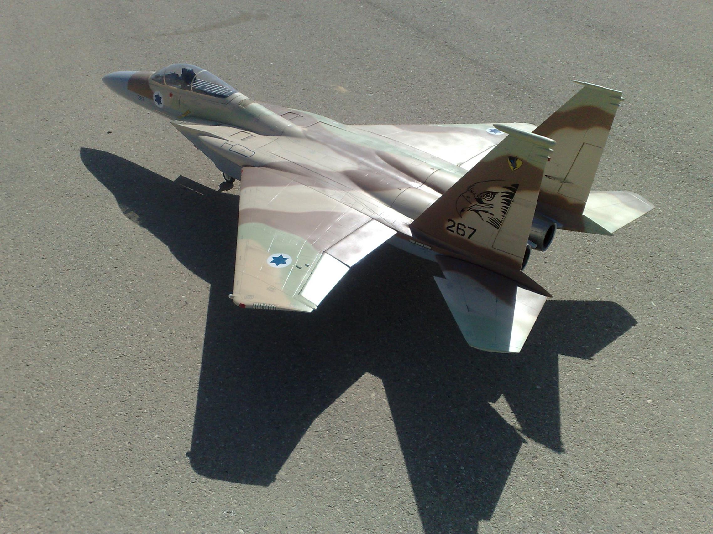

    דיגום החופה וסיום.
Name:	F-15 Raam + Michal and other pics 014.jpg‏
ID:	19441   Click image for larger version.
ID:	19442   Click image for larger version.
ID:	19443   Click image for larger version.
ID:	19444   Click image for larger version.
Name:	F-15 Raam + Michal and other pics 015.jpg‏

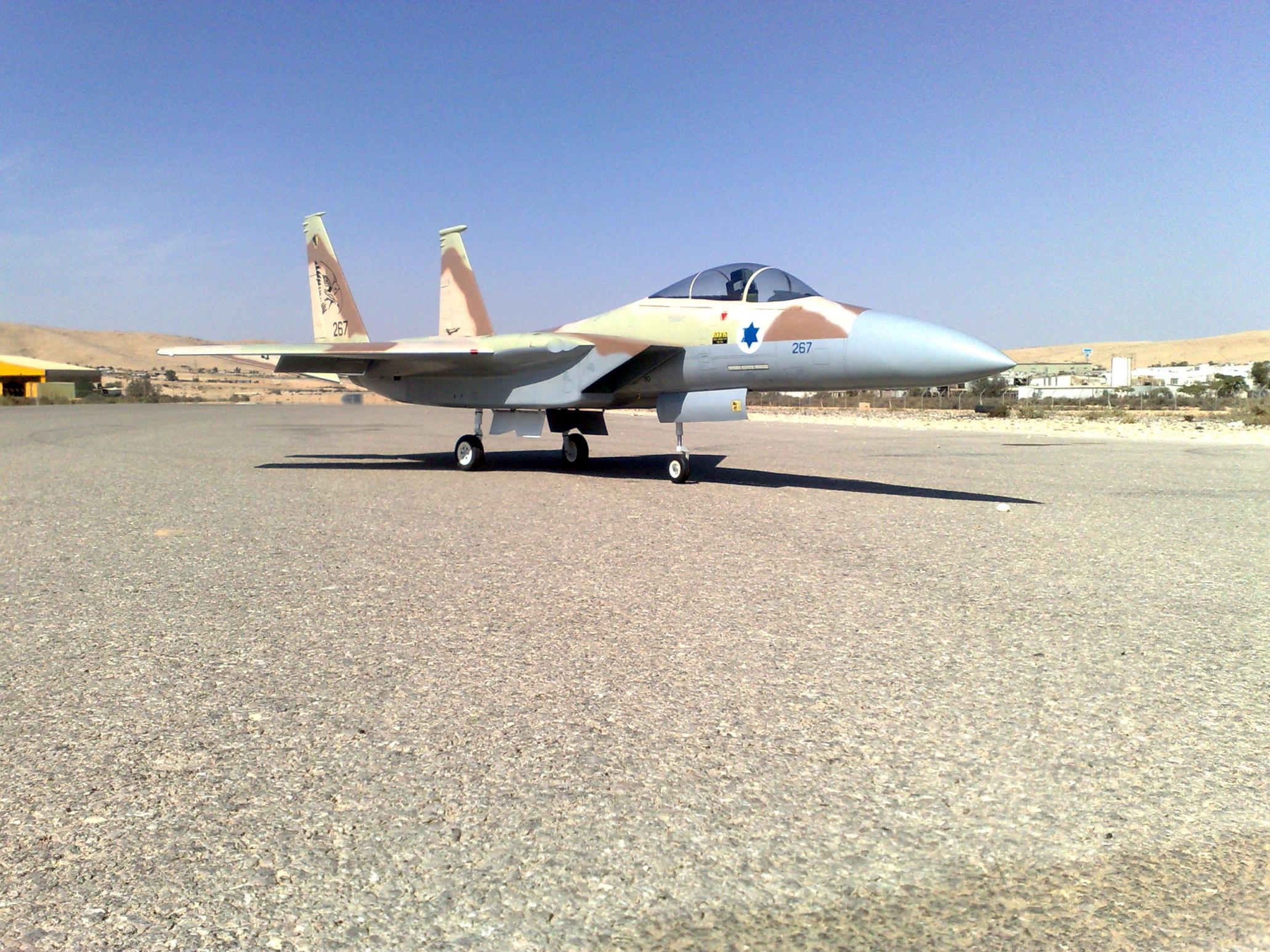

    Dec 2009
    1,242
    Wink תגובה להודעה: F-15
    אחרונה ....הטיסן והבעלים ...מר יוחאי בוזגלו.
    Dec 2009
    1,242
    Smile תגובה להודעה: F-15
    אוופס..התמונה.
Name:	F-15 Raam + Michal and other pics 017.jpg‏
