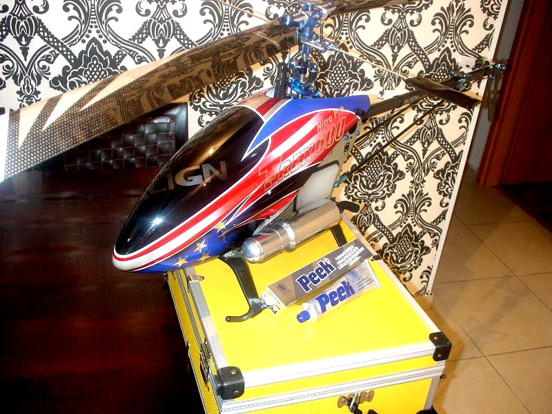

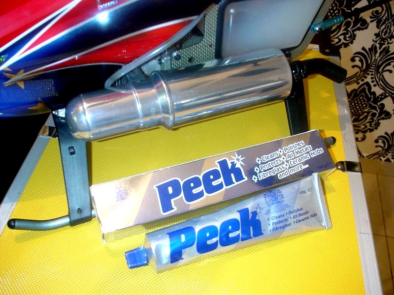

    היי צחי.
    אני משתמש בחומר שנקרא Peek, של יעקובי. ניתן לקנות בכל סופרמרקט או טמבוריה.
    עולה רק 26.00ש"ח (עשירית ממה שמטלון משתמש) ועושה את אותה עבודה כולל ANTI-OXIDENT PROTECTION(ראה בתמונות מהיום).
    הייחוד בחומר הזה מעבר לברק, בזה שהוא דוחה חומרים אחרים לאורך זמן והינו עמיד לחום בטמפרטורות גבוהות (מורכב בבסיס מפולימר אטרי) ואינו מעשן!!
    1.חשוב למרוח את החומר(מעט בכל פעם) עם מטלית מכותנה בסיבובים קטנים ולא במשיכות לרוחב האגזוז(ישאיר שריטות).
    2.לאחר מריחה ראשונית, יש להמתין כ 2 דק' ולנגב את הליכלוך שיצא (המון שחור).
    3. יש לשים עם מטלית נקייה חומר נוסף ולהטמיע בסיבובים עד להעלמות החומר במתכת.
    4. שלב אחרון והכי כייפי, הברקה עם מטלית נקייה וזה נוצץ.
    בהצלחה ,

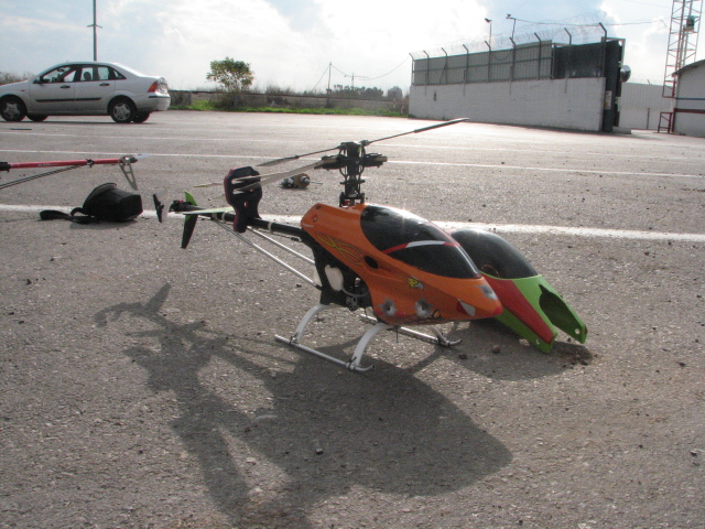

    אני קניתי בשופרסל ב 26 ש"ח ותראה מה יצא:
    אתה קונה בחנות של הרלי דוידסון ב 300 ש"ח ותראה מה יוצא לך (מסוק מאום אל-פחם):
    במציאות הזאת, ממליץ לך להיות "חבר מועדון" שופרסל!
