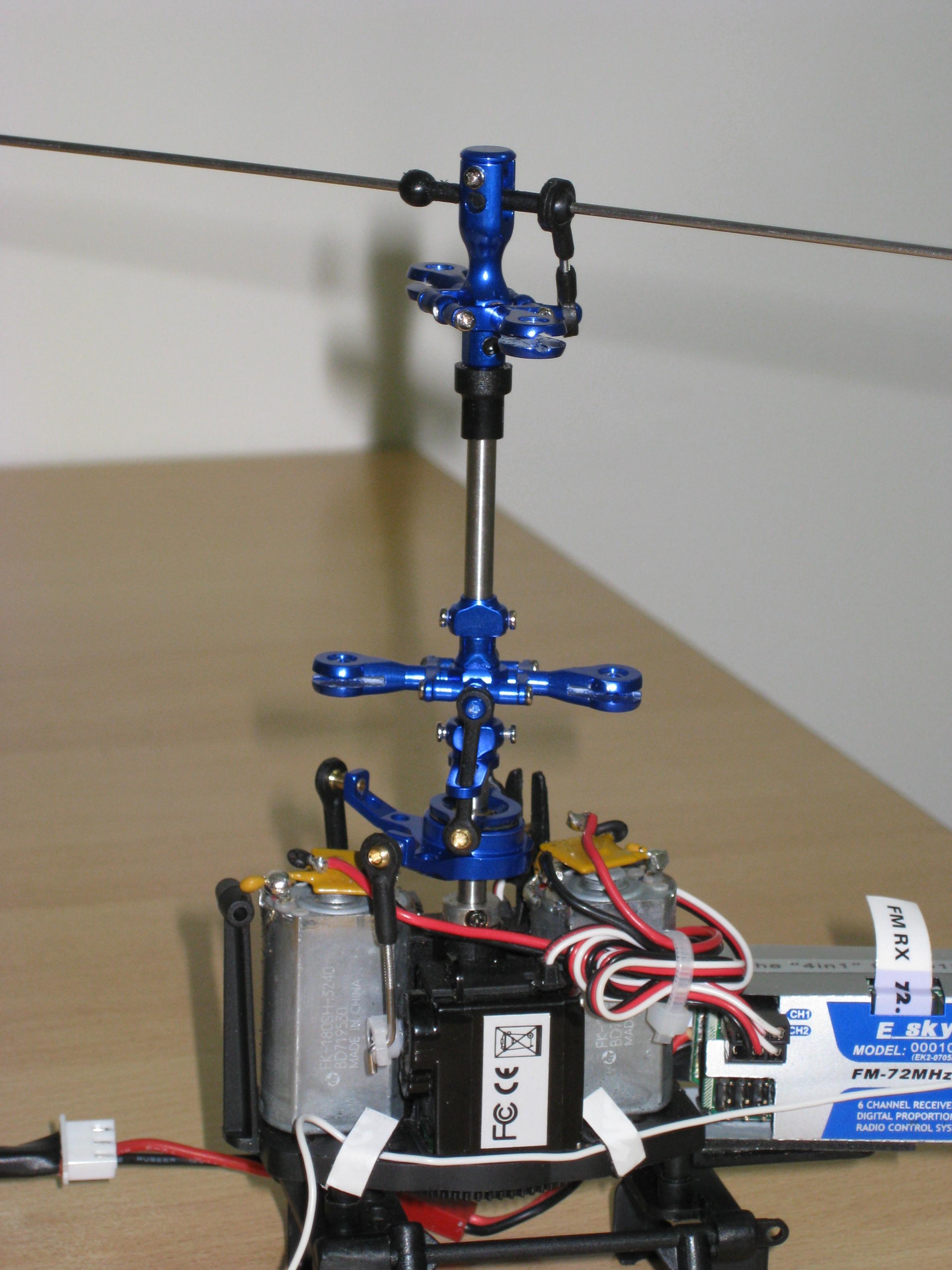

    ברירת מחדל הרכבתי ל LAMA קיט CNC והכל התחרבש לי ...
    דווקא עד שהחלפתי התחלתי לשלוט לא רע.
    אחרי ההחלפה אי אפשר לשלוט במסוק. הוא בורח ימינה חזק או קדימה וגם רועד בהפעלה.
    צירפתי תמונה.
    אני אשמח לקבל עזרה.

    אתה צריך לסדר את הסוואשפלייט שתהיה ישרה לחלוטין ... תסדר את זה בעזרת הלינקים של הסרוואים ... אם אמרת שהמסוק בורח ימינה חזק אז תגדיל את הלינק הימיני בסיבוב+- כנ"ל אם הוא הולך קדימה ...

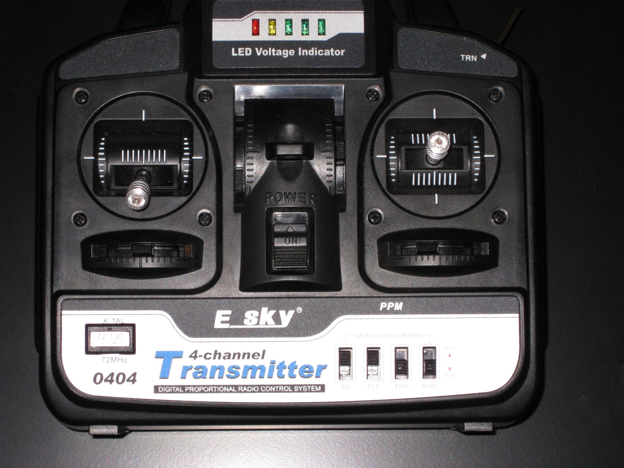

    אני משתמש בשלט כמו בתמונה.

    אני כמעט בטוח שאני יודע מה הבעיה שלך אבל זה כל כך מסובך ואני לא יודע מאיפה להתחיל.
    הייתה לי הבעיה הזו בדיוק.... דבר איתי בטלפון ואני אסביר אבל בגדול זה שידרוג ברמה ששווה לXXX והתכנון שלו עוד יותר גרוע. זה גורם לברגים על הציר החיצוני להיכנס עמוק מידי ולהתנגד על הציר הפנימי- זה גורם לכך שהלהבים שלך לא מסונכרנים ואתה לא מסוגל לשלוט.
    אל תנסה לכוון את הסוושפלייט- היא מתפרקת בקלות באויר ואין שליטה.
    המלצה שלי זה להחזיר את הפלסטיק...
    שוב, הכי מומלץ שתדבר איתי בטלפון ואני אסביר לך הכל.

    פעם ראשונה שאני שומע דעה על השידרוג... מפתיע אותי לשמוע שזה גרוע....
    טוב לדעת.
    בכל מקרה, אם אתה גר באיזור הצפון אז תוכל לבוא אליי ואעזור לך בכיוון הסוואשפלאט(אין לי פיתרון אחר לבעיה)...

    ציטוט נכתב במקור על ידי amiramen צפיה בהודעה
    טוב לדעת.
    לי לא היה השדרוג המקורי של ESKY (ולפי מה שראיתי גם לבחור פותח השרשור אין). השדרוג היה ברמה נוראית ותכנון שנראה כאילו איש לא תכנן אותו. מבחוץ הוא היה זהה למקורי אבל הוא באמת היה גרוע. חזרתי לפלסטיק המקורי ולא היו עוד בעיות מאז.
    הסווש היה מתפרק לי באויר כל הזמן וכמה ברגים על הציר החיצוני היו מתנגדים לפנימי וגורמים למסוק להסתחרר בלי הפסקה.
    בקיצור רק עשה לי צרות.

    ציטוט נכתב במקור על ידי binyamins צפיה בהודעה
    מה זה סוואשפלאט ?
    ה"צלחת" התחתונה שמתחברת עם הלינקים לסרווים. בתוכה יושב המיסב שמעביר את ה"מידע" מהסרווים לראש תוך כדי סיבוב של כל המערכת.
