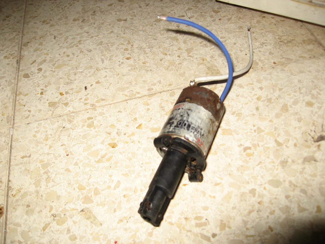

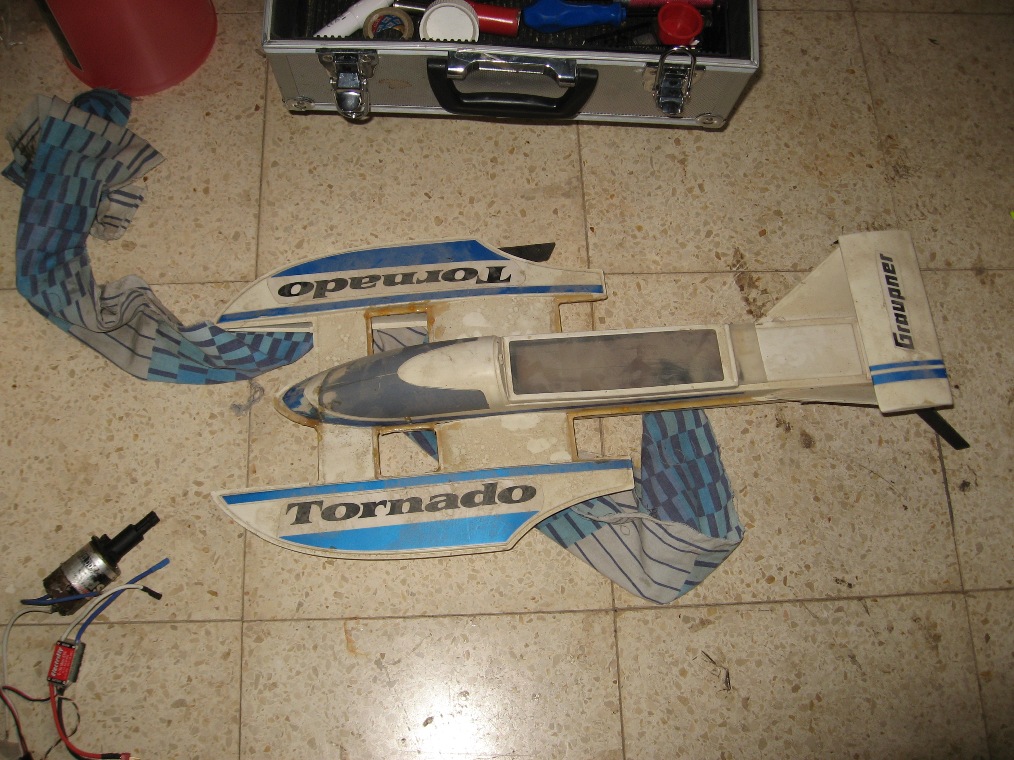

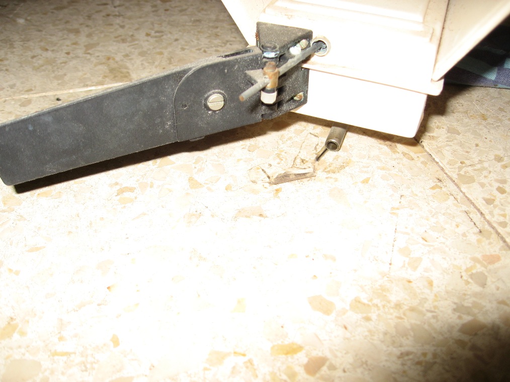

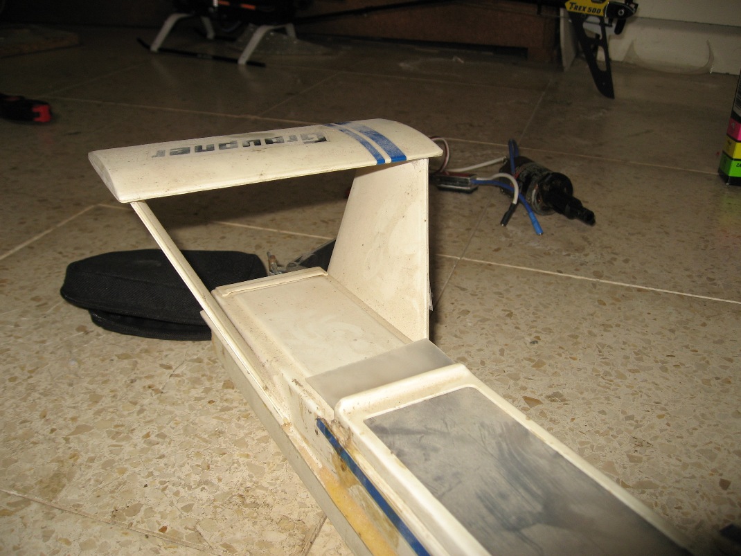

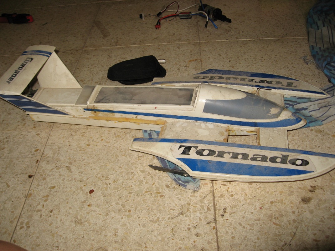

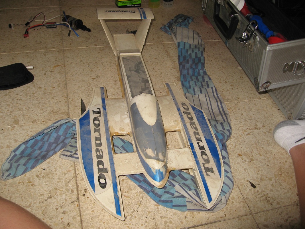

    יש לי סירה ישנה של GRAUPNER שנקנתה לפני יותר מ10 שנים והפורום הזה עשה לי חשק להחזיר אותה למים (היא לא היתה במים כמה שנים טובות)
    במקור יש בסירה מנוע בראש 500 וסוללת ניקל-מטאל, המנוע נשרף והייתי מעוניין לשדרג אותה לבראשלס עם ליפו 3 תאים.
    אני צריך מנוע בקר סוללה ופרופ, ואני לא יודע אם צריך קירור מים או לא, ואם אפשר גם הסבר למה
    הייתי מעוניין שמשהו יציע לי SETUP טוב (רצוי מהובי סיטי) וכמה שיותר זול
    צירפתי כמה תמונות של הסירה בתקווה שזה יעזור.

    סבבה אז תן לי לבדוק אתה לא חייב קירור מיים אני מריצ בלי ו זה בסדר
    http://www.hobbycity.com/hobbycity/s...hless_Inrunner
    http://www.hobbycity.com/hobbycity/s...eed_Controller
    משהוא בסיגנון אפשר לשים גם כירור מיים

    איזה חלקי הנעה (מהמילה מנוע)יש לך?
    הצטרף עוד היום לפורום סירות ו מפרשיות!
    www.the-rc.com
    הסרטים שלי
    רמת השרון
    678
    125
    הודה 66 פעמים ב 41 הודעות
    ברירת מחדל תגובה להודעה: SETUP לסירה ישנה
    יש לי את הציר הארוך בשביל שהפרופ יצא מחוץ לסירה ואת המחבר בין הציר של המנוע למאריך של הציר.

    1. גם אצל אחי הסיני אפשר למצוא ציוד קצת יותר טוב כגון
    מנוע- http://hobbyking.com/hobbycity/store...idProduct=5421
    המנוע הנ'ל חזק מאוד מותאם למס' מערכות.
    המנוע עובד מ3-5 תאים המנוע הוא Outrunner שיושב בתוך מעטפת חיצונית
    אפשר להוסיף צינורית אלומיניום 2מ'מ קצת משחה טרמית ויש לכם מערכת קירור לא רעה בכלל.
    אפשר בקלות לטפס לפרופ 3 להבים .
    וזה הכי נמוך שאני מוכן לרדת
    http://hobbyking.com/hobbycity/store...ter_Cooled_ESC
    אין מצב שאני מתקין בקר ללא קירור מים טוב
    או לחילופין התקנת צלעות קירור עם מעברים למים ואיזה בקר שאתה רוצה.
    לגבי תיקונים בחלק הפנימי יש חומר למילוי ובחיצוני אפוקסי
    לפני השימוש בחומרים רצוי לנקות את המקום ולחרוץ אותו מעט בסכין
    לאחר מכן להדביק ואחרי שהחומר יבש לשייף טוב עד לקבלת קו אחיד עם הסירה.
    אם אתה רוצה להשתדרג אפשר לקנות מיקרו גלס ולהדביק על התחתית עם אפוקסי
    לאחר ההדבקה יש לעבור עם פאן לא חם במיוחד כך אפשר להגיע למצב שבו אין בועות והאפוקסי מפוזר בצורה טובה.
    עדיף ורצוי לבקש עזרה מאנשים עם ניסיון בתחום לפני ביצוע העבודה.

    תיקון טוב (גם בסירות גדולות) חייב להיות משני הצדדים.
    שעווה עוזרת מאוד בכל תחרות גלישת גלים מקצועית משתמשים בשיטה זו.
    בכל אופן אם יש תמונות תעלו אותם ו נראה איך כדי לתקן
