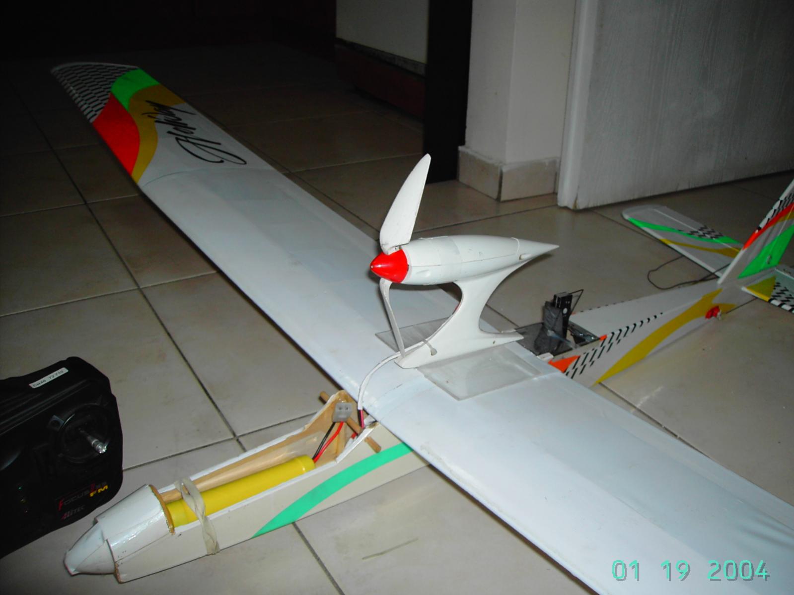

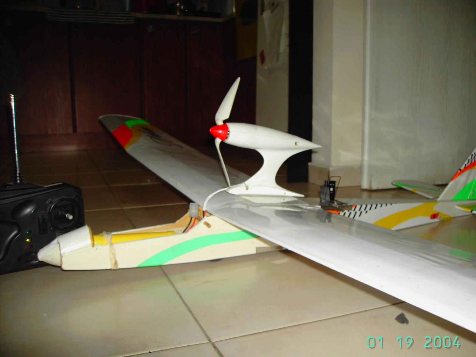

    ללא מילים

    יפה המגדל. יש לי שנים שלושה הגיגים:
    1. זוית ההכוונה של המנוע היא מאוד כלפי מעלה, תצטרך ככל הנראה לתת הרבה מאוד דאוּן בשביל שיטפס וישמור על עילוי האם אין אפשרות מתקון אחרת שתתן הכוונה כלפי מטה?
    2. זה הזמן לשים את המצלמה בחזית
    3. תתחדש- איזה מנוע יושב שם?

    ל BOOGLE שלום. המתקן רק לצורך המחשה וכן אפשר לתת בחלק האחורי איזה UP קטן המנוע הוא מנוע 380 עים סוללה 7.4 1800 מילי והפעלתי אותו למשך 10 דקות רק הדאון צעק לי תפסו אותי או ש.. אחד סגרנו. עכשיו נישאר להתקין מצלמה נוספת במיקום שונה ואז ניראה מה יצא עוד שבוע אתפנה לטפל ב דאון 2.6 מטר ושם כניראה אעדיף גם מנוע רגיל את 600 לי יש הרגשה שהמנועים האלו פשוט חזקים
    וזה מה צריך זו רק דעתי האישית גם יותר פשוט לטפל בהם ניראה כבר
