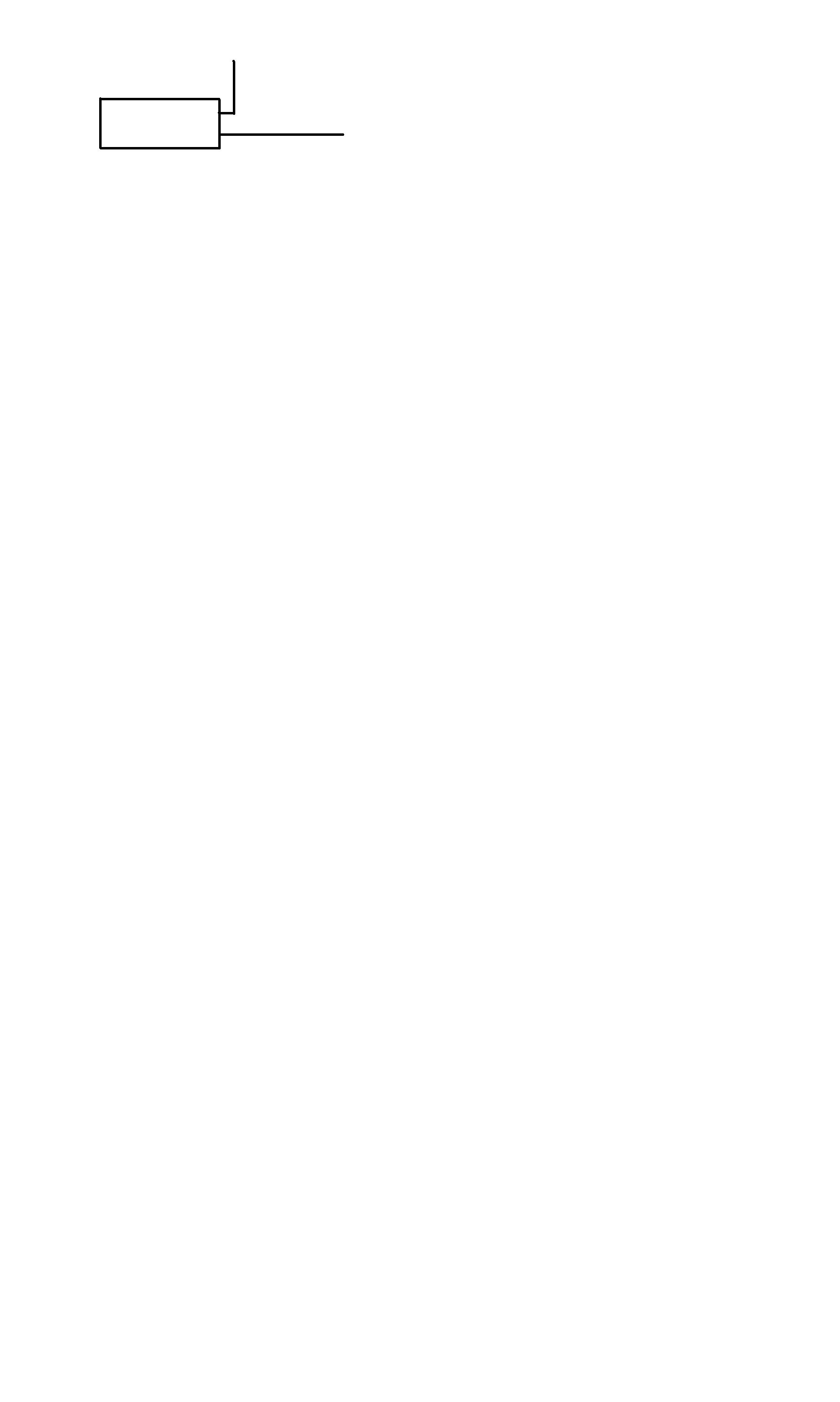

    למיטב ידעתי איך שעשית לא נכון וגם איך שאמרו לך .
    זה צריך להיות ככה:

    אנטנות המקלט צריכות להיות ניצבות (90 מעלות) אחת לשניה ומקבילות לקרקע!
    האנטנות זה החלק הלבן של החוט יתר החוט יכול להיות בכל מצב רק לא "לשבור" אותו.
    אנטנת השלט צריכה להיות אופקית (מקבילה לקרקע) ולא אנכית!!!
    בזמן הדלקה יכול לקחת עד שלושים שניות לנעילת המקלט למודול.
