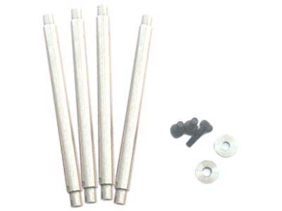

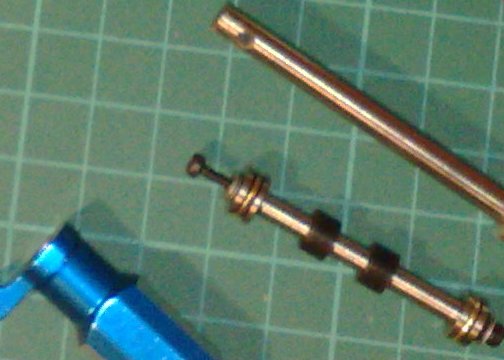

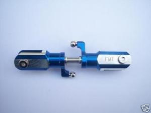

    ..הרכבת הספינדל זה ממש תורה למי שלא קונה מקורי.
    בשל חוסר דיוק בחיתוך החלקים, נוצר מצב שהספינדל מהדק חזק את התופסנים לראש, ואז הפיצ' של הרוטור הראשי הולך קשה! (יחסית)
    אני חושב שזה בשל מיסב הדחיקה הזעיר(זה שעשוי משלש חלקים) לא בנוי ממש להידוק כזה.
    אגב שקיבלתי את הראש הפיצ' הלך חלק, והמסקנה שלי שהברגים בתופסנים לא הודקו עד הסוף למרות שהיו עם לוקטייט (הסינים רצו שהפיצ' ילך חלק).
    אחרי הרבה מחשבה הבנתי שהגומיות בראש אמורים לדחוק את התפסנים החוצה ולמנוע חופש אבל ברמה של נגיעה, ולכן עלה לי רעיון לשייף ולהוריד את העובי של דיסקיות המתכת שצמודות לגומיות ונוגעות במיסב הראשון בתפסנים. הורדתי אותם לעובי של 1.55 מילימטר ..בדקתי הידוק עד הסוף.
    הפיצ' של התופסנים הולך חלק עכשיו, הברגים מהודקים עד הסוף, ובנוסף אין חופש של התופסנים לראש.
    מקווה שמידע זה יעזור למישהו

    שלום, אתה יכול להסביר בבקשה על העיקרון שהמיסב לחץ יושב על קוטר הבורג ולא על קוטר הספינדל? וזה עקרוני לטירקס 450, או שזה גם נכון לגבי טירקס 600 לדוגמה?
    Feb 2010
    רחובות
    139
    ברירת מחדל תגובה להודעה: הרכבת ספינדל 450se v2
    ציטוט נכתב במקור על ידי MyHeartIsBeatinG צפיה בהודעה
    היי, לציר הספינדל יש סופית עם קוטר נמוך יותר (ראה תמונה מצורפת) שם יושב מיסב הדחיקה.
    בקצה הספינדל יש הברזה פנימית שם נכנס הבורג השחור שאמור לנעול את מיסב הדחיקה(זה שעשוי משלש חלקים) שלא יברח על מעבר לגבולות הספינדל.
    במידה והבורג השחור אינו נכנס עד הסוף עלול אחד החלקים של המיסב לשבת בעצם על הבורג, שכמובן קוטרו נמוך יותר מהקוטר של קצה הספינדל.
    אז נוצר חופש תנועה לא רצוי של המיסב. (זכור, החלק השלישי של המיסב, זה שקרוב לקצה, יש לו קוטר פנימי קטן יותר שיושב על קצה הספינדל).
    לעניות דעתי ולמרות שאין לי נסיון במסוקים גדולים יותר מ 450 ,אני מאמין שזה נכון גם ל 600.
    מקווה שעניתי
