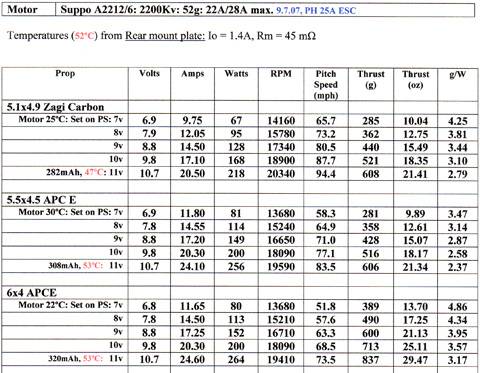

    בהשוואה בין כמה מנועים שעשו ב-rcgroups (האמיתי) היה עוד מנוע שהגיע לביצועים טובים יותר: אבל הוא שוקל 70 גרם ועולה 100$.
    כאן רואים את הביצועים של המנוע הזה שעשה אחד החברים ב-rcgroups(הוא נחשב לאחד המומחים לבדיקת מנועים כשהוא בדק והשווה מאות מנועים ופרופים) , יש טעות דפוס רק במשקל של המנוע
Name:	Suppo A2212.6.jpg‏
    תודה דוד, עדיין לא ראיתי השוואה מקצועית בין שני מנועי הערסי .
    אני עדיין רוצה יותר מומנט ובלי לוותר על מהירות

    נראה שה-2826 בפרופ 8X4 נותן יותר כוח.
    בפרופים קטנים יותר הכוח די דומה.
    מצורפת הטבלה מהשירשור.
