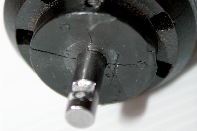

    המנוע של האפרנטיס חטף מכה ונסדק האיזור שמחזיק את הציר (הוא מפלסטיק, וכולם מקללים אותם על כך בפורומם האמריקאי).
    המנוע המקורי נקרא פשוט BL-15, הוא אאוטראנר 840kv עם ציר בקוטר 5 מ"מ, שמסובב פרופ' סטוק של 11X8 ומרים בזריזות רבה את כל 1.3 הקילוגרמים של הטיסן.
    באפרנטיס מותקן בקר 30A מקורי של Eflite והייתי מאוד שמח להשאיר אותו, אבל כמובן שהחשיבות של זה משנית לעומת המנוע.
    ההמלצה היקרה היא לשים מנוע Eflite אחר, כגון הPower-15 או הPower-25, אבל כאמור המחיר שלהם מגוחך וזה עוד לפני שהחלפתי את הבקר גם ככה.

    אמנם זה כבר סוף השירשור אבל הנה מנוע הסטוק של האפרנטיס בתפארתו:
    וזהו הסדק הכרוני של המנוע, כי משום מה כל הצד הזה עשוי פלסטיק:
    (הצלחתי להלביש בדיוק על האיזור הזה טבעת של מחזיק מפתחות, אבל יש עדיין "קליקים" כשאני מסובב אותו, אז אני לא הולך לנסות לשרוף אותו)
    בהשוואה לרשימה מנוע מס' 5 מאוד דומה בגודל ויכנס בדיוק בתוך הקאוול.
    הזמנתי אותו. יוצא 29$, כלומר שליש מהמחיר של הPower 15 המהולל. אשים לו את הבקר הזה ולדעתי לא אגיע אפילו ל40A.
    To Be Continued...

    אייל, הסדק הזה מוכר
    אני שמתי על 2 מנועים כאלה מרק אפוקסי על בסיס פלדה בין הציר לחלק הקדמי מהפלסטיק
    בינתיים זה מחזיק מעמד יפה
