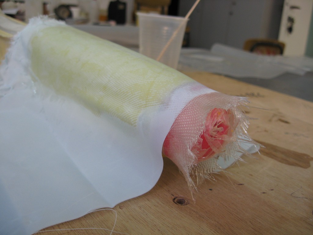

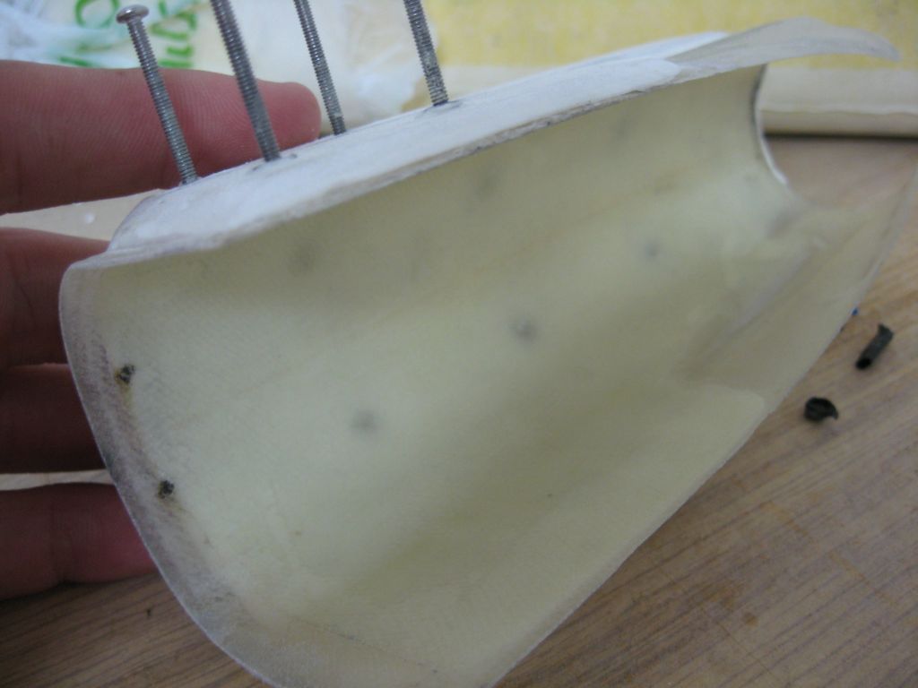

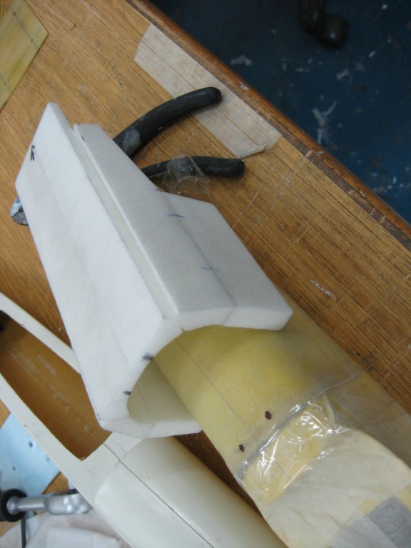

    היי,

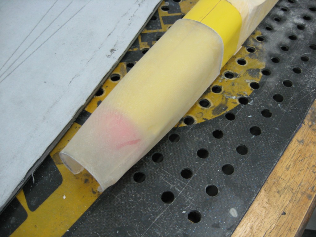

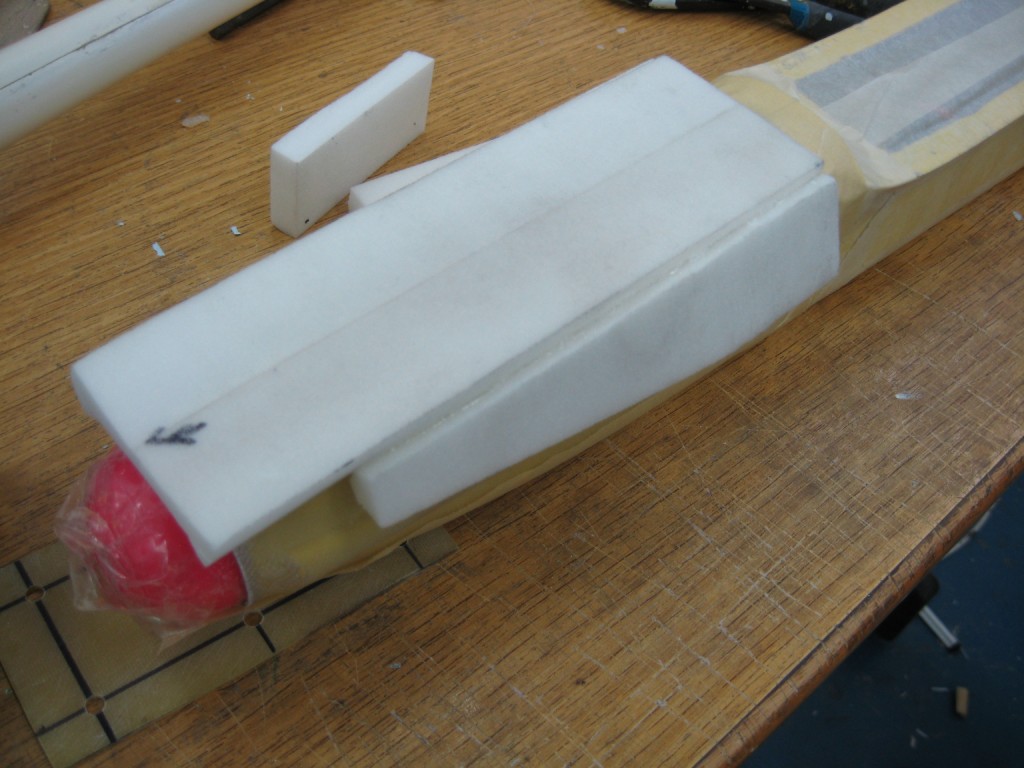

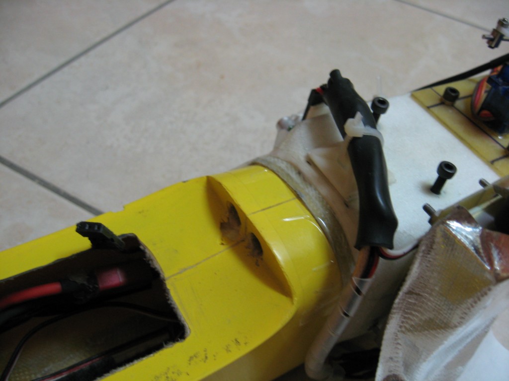

    את המפלצת CO5 שלי אתם מכירים מפורום FPV, לאחר TEST FLIGHT מוצלח עם ציוד הוידאו ע"ג ה-ARCUS החלטתי לשים גז על מתקון ה CO5. רציתי חופה נתיקה כך שלא אהרוס את הצורה של הדאון מכיוון שארצה בעתיד לשדרג ציוד ואין לי מושג איזה מצלמה/ציוד אשים שם, בקיצר עשיתי פלטפורמה לגימבל/עוד POD עליון שיורכב עוד ציוד בעתיד, כנראה לטובת ODS.
    החלטתי להשתמש בכונסי האויר בתור מה שימרכז את החופה וכך תהיה התאמה מושלמת בלי תזוזה, מליתי בדבק חם אתה כונסים כדי שהבדים לא ידבקו פנימה:
    האטימה:

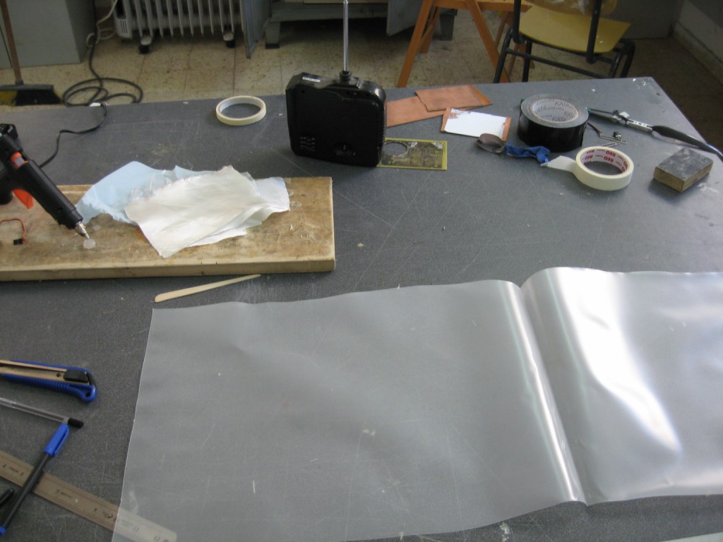

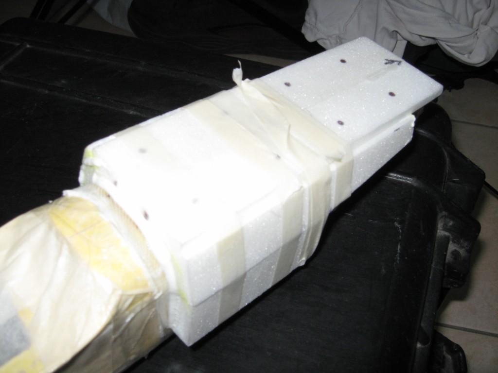

    ויקסוס הכלי כדי שלא ידבקו הבדים:
    מיגון שאר הכלי מדבק ואילוסטרציה:

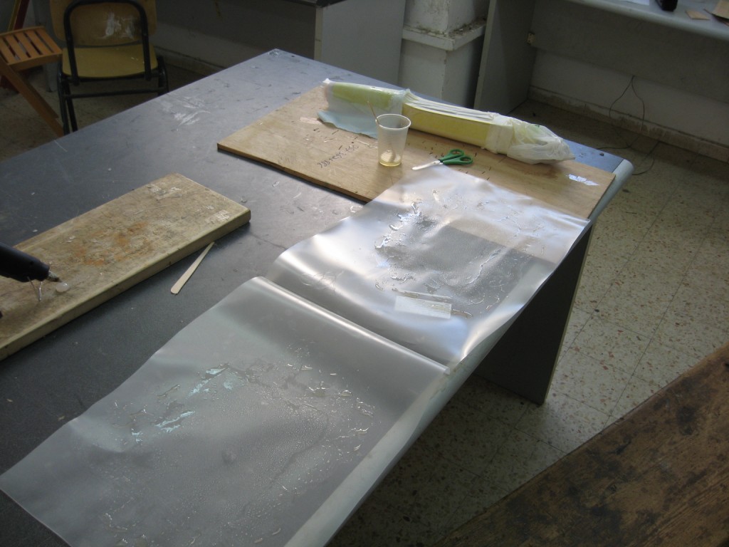

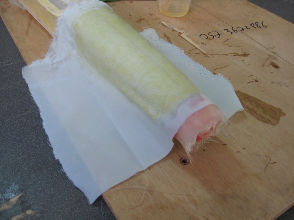

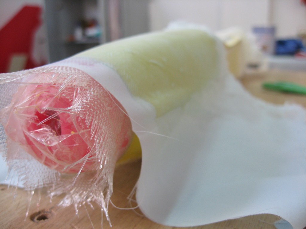

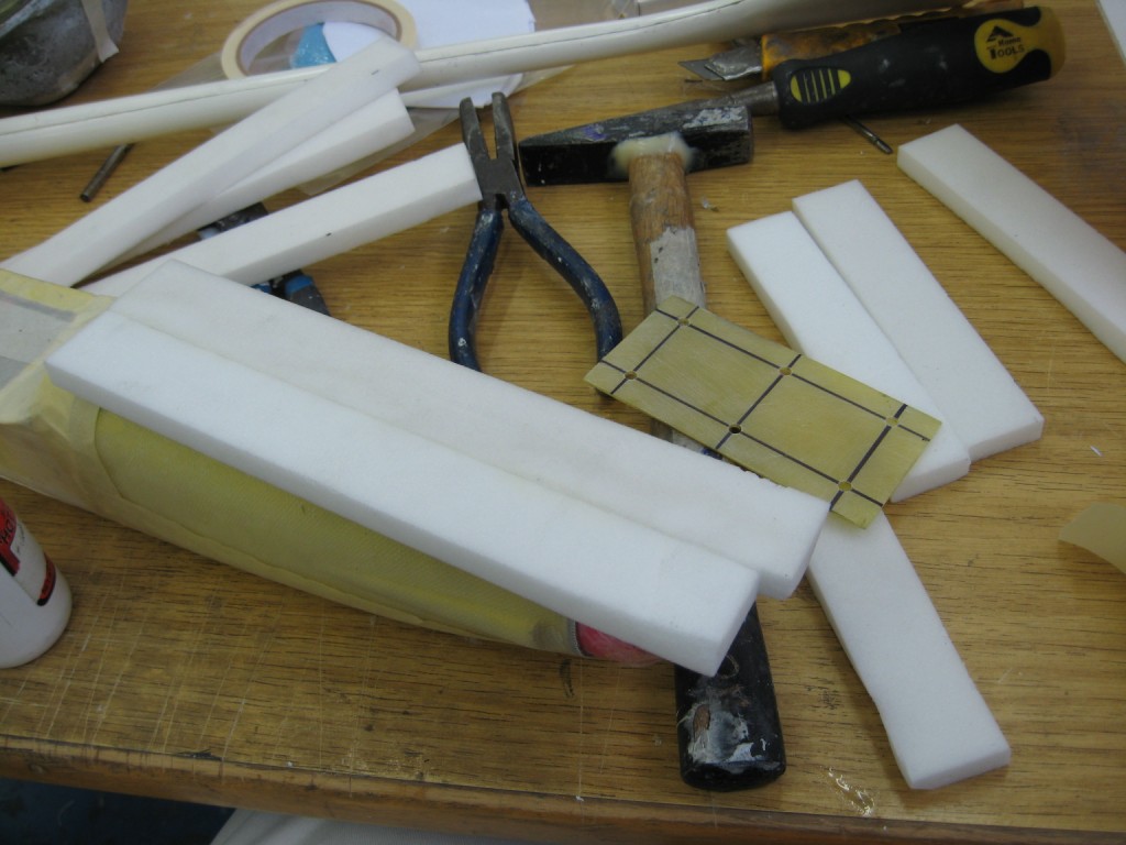

    בדים מוכנים, יאללה להספגה:
    מוכן! יש גם פיילפלי למעלה כדי שהמשטח יתפוס:

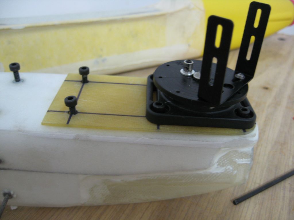

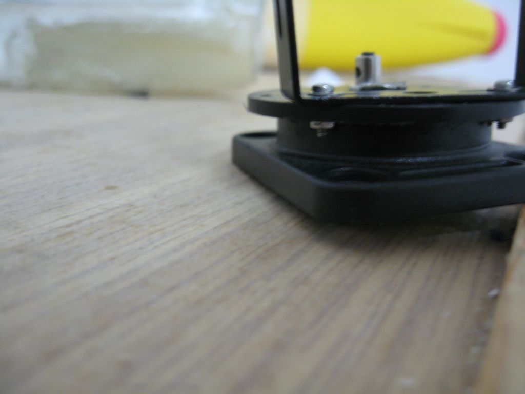

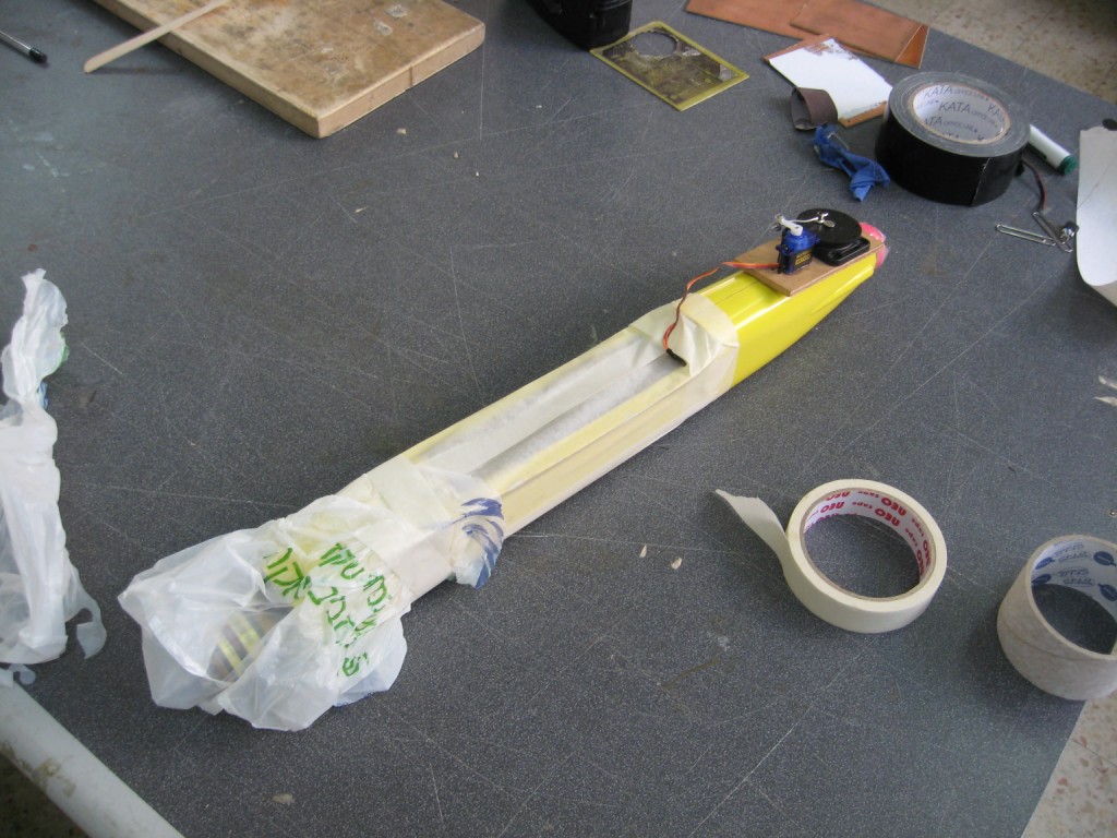

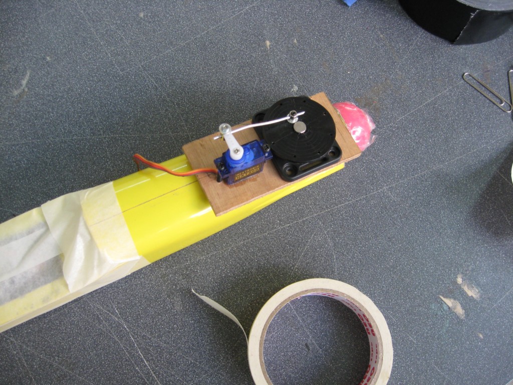

    משפרים את הגימבל - כרגע יש רק PAN

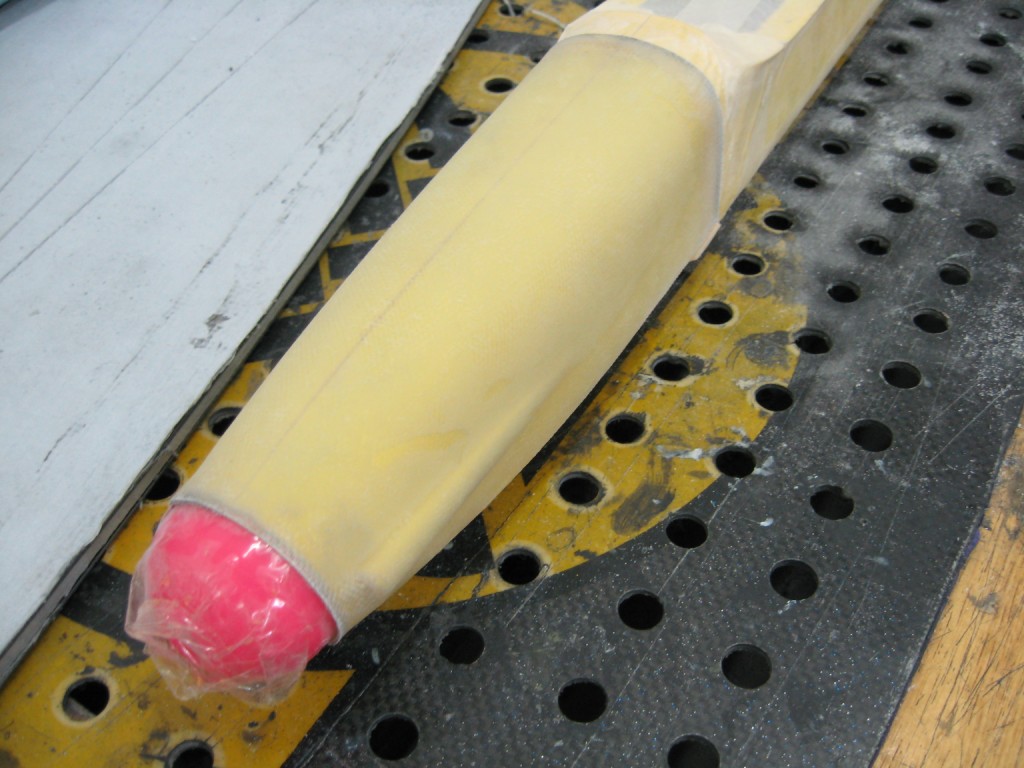

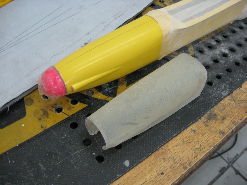

    לאחר ייבוד האפוקסי החליצה הלכה בקלות:
    יצא מושלם, החיפוי ממש מחליק עליו ונתפס חזק בלי חופשים!

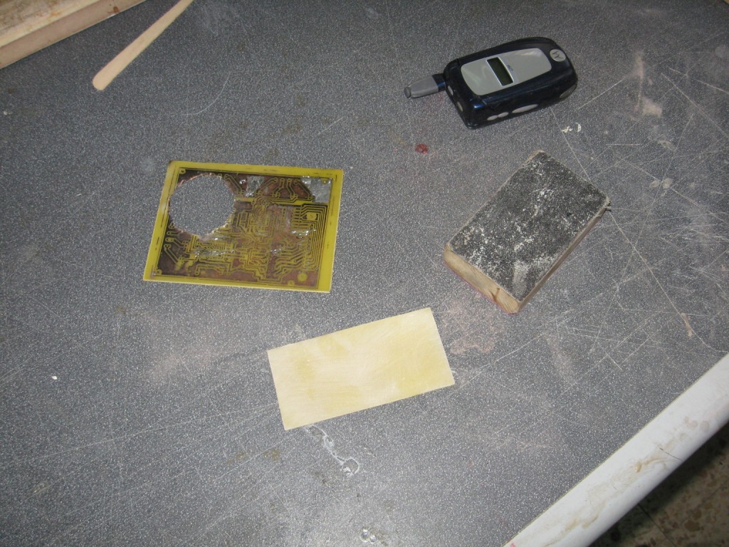

    מכינים את המשטח מרוהסל:

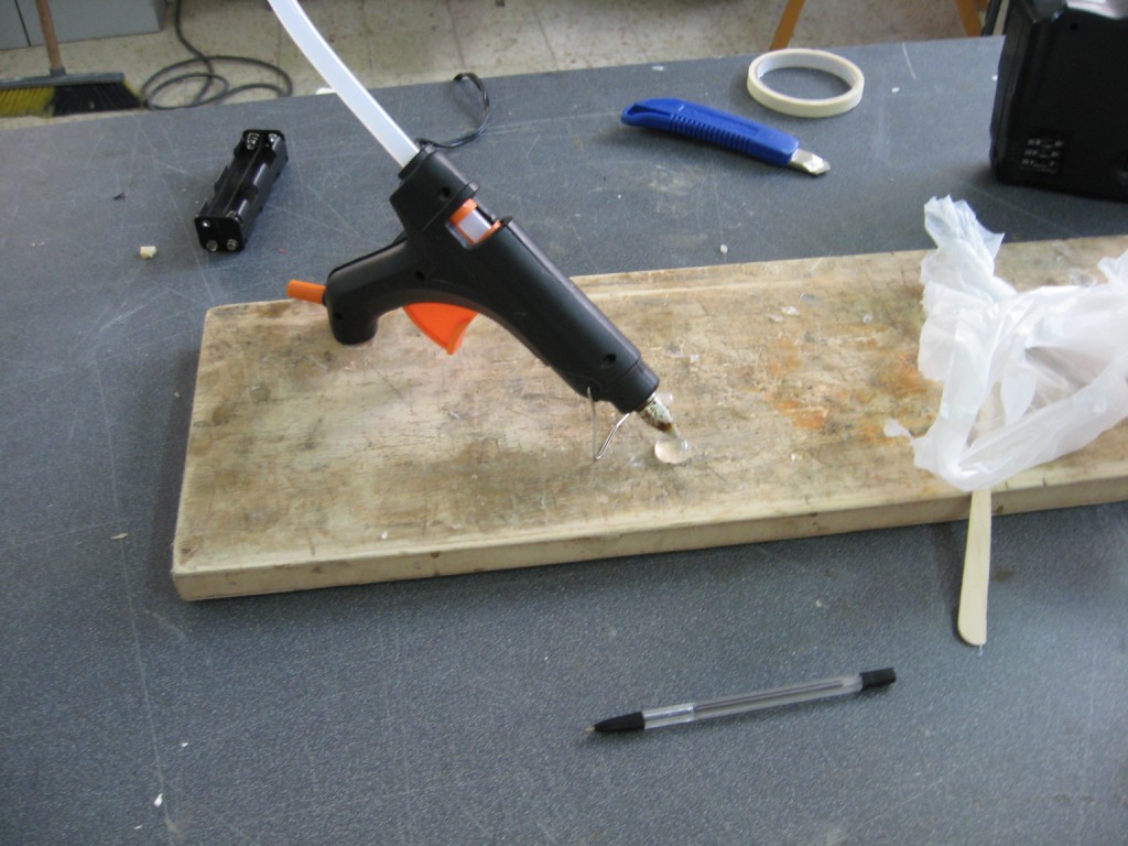

    הדבק כבר יבש (3M עם מיקרובלונס) אבל אתן לו עד הבוקר.
    מחר הכל צריך להיות גמור.. יש גם הפתעה עם המצלמה!

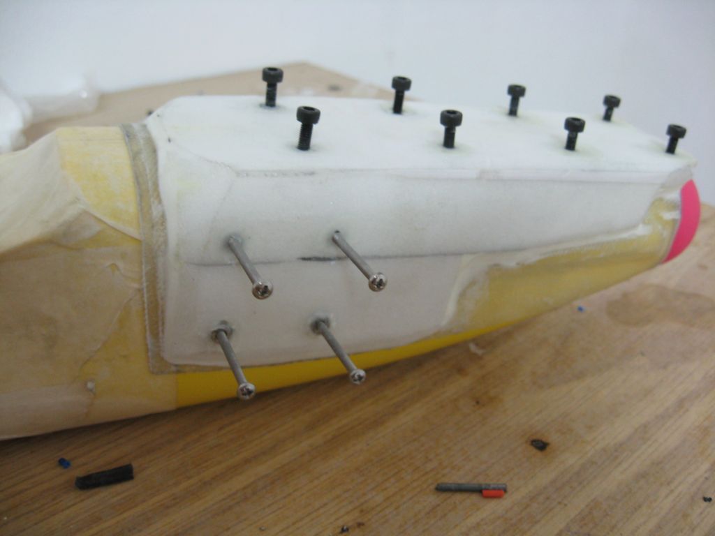

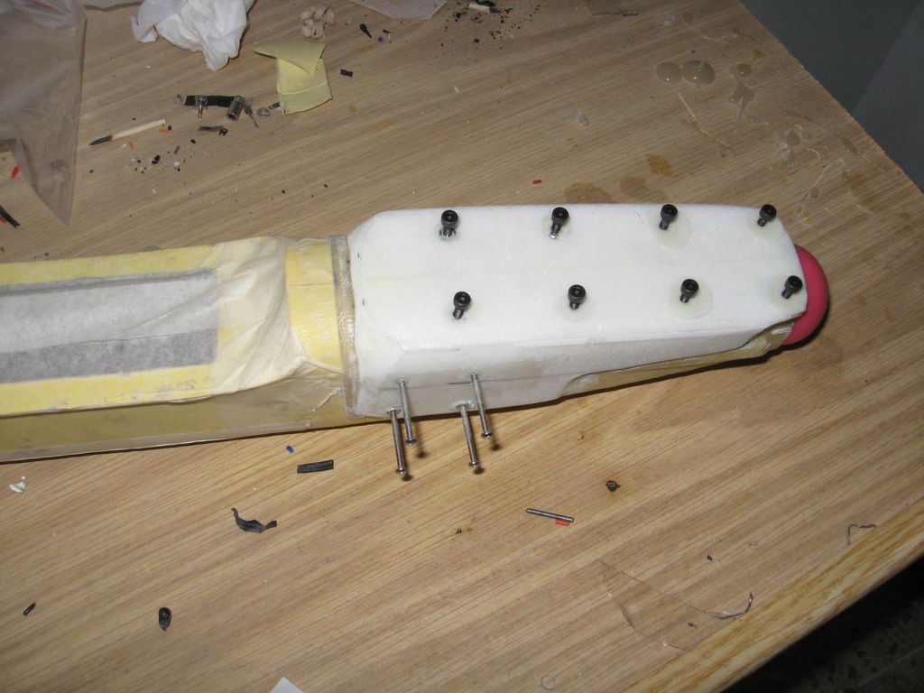

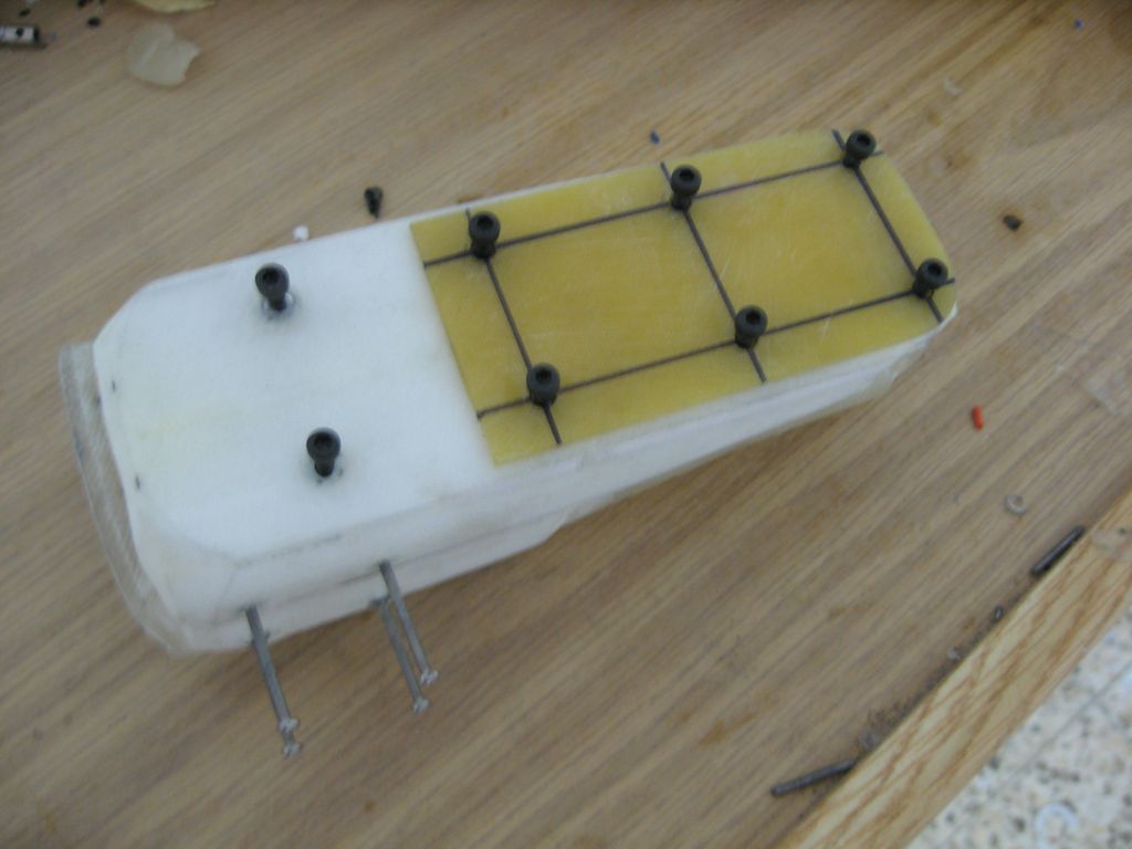

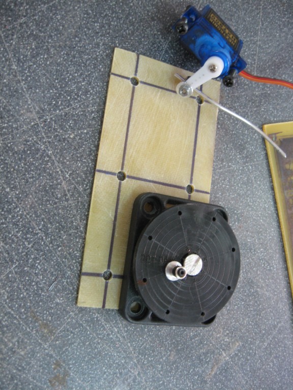

    היי,

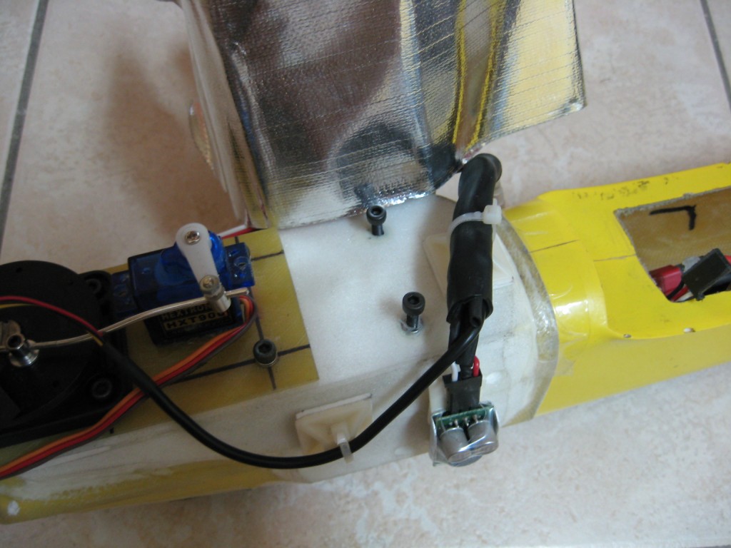

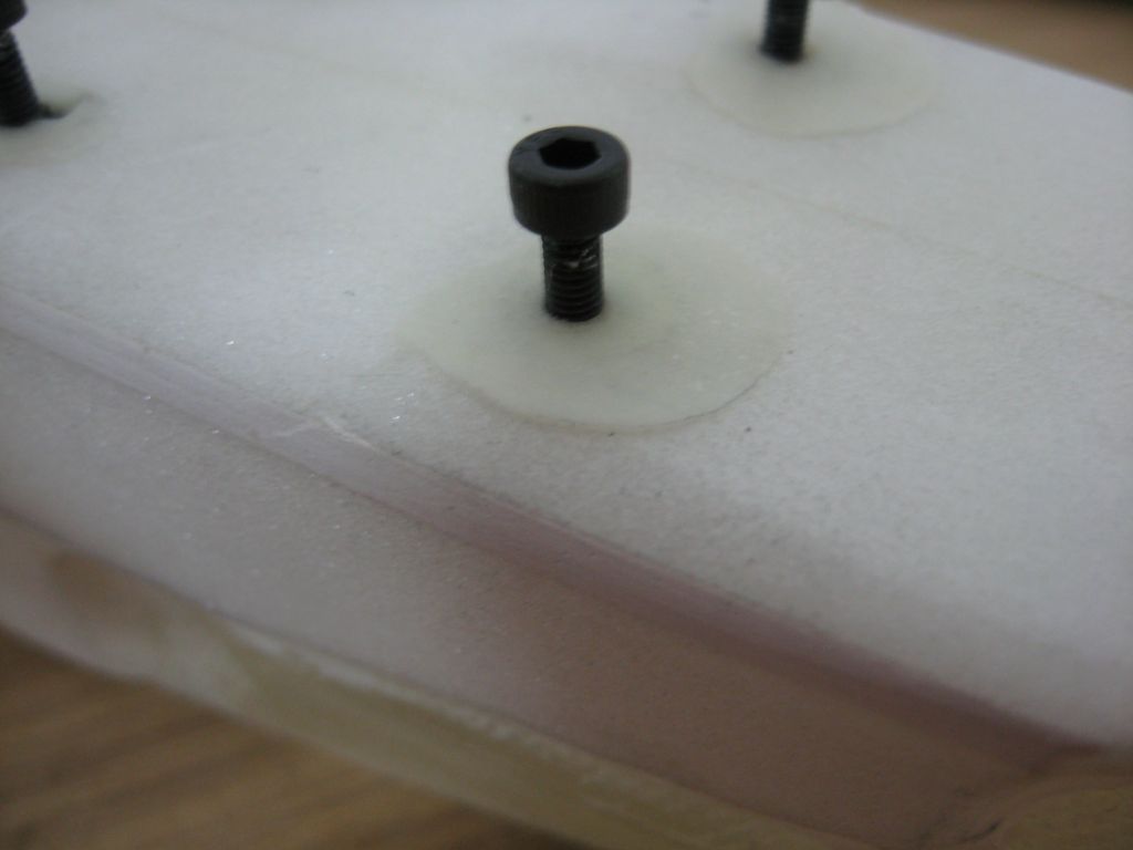

    קודם כל מחווה קטנה ל pinhead:

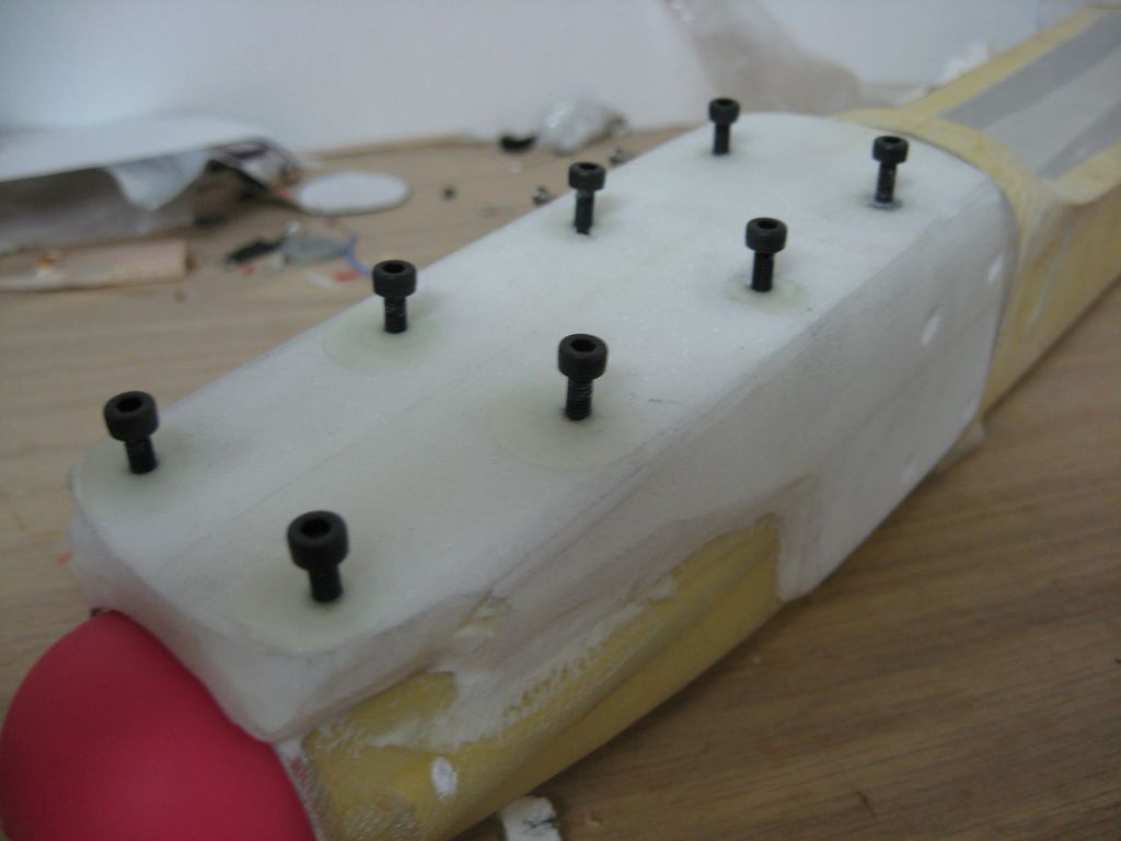

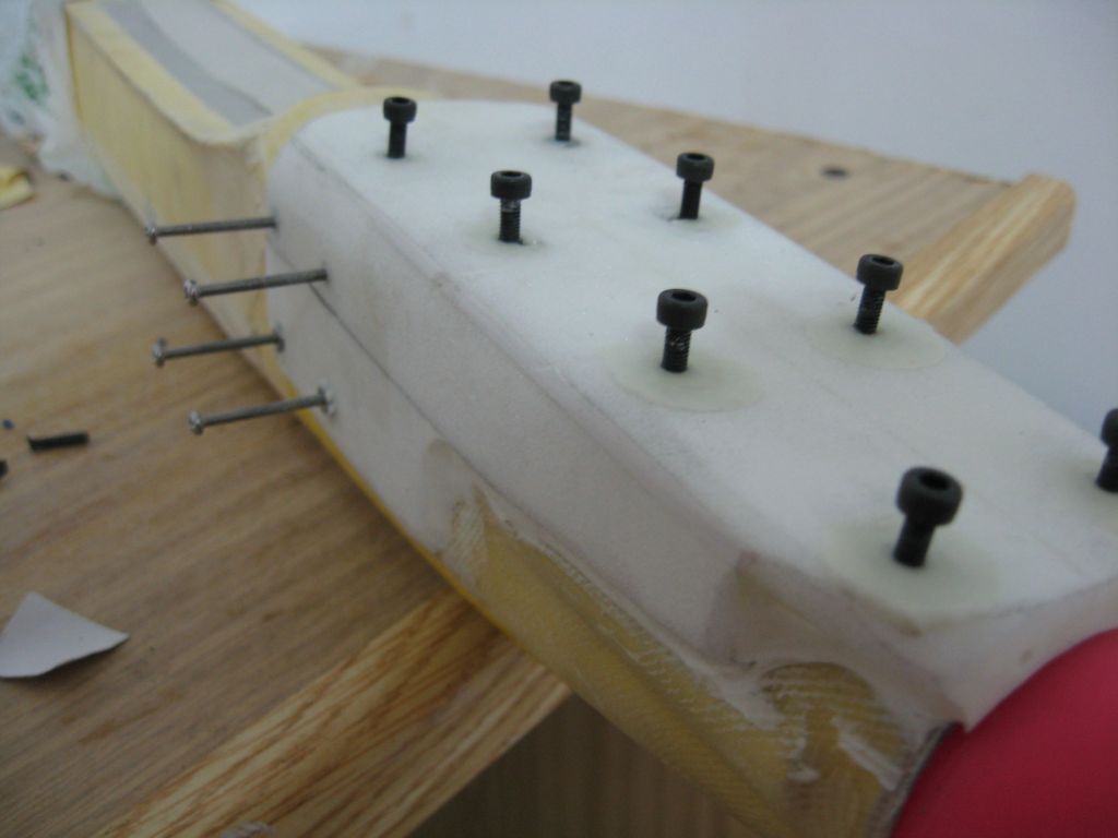

    שייפתי את הרוהסל עד איפה שיכולתי כדי שהאומים יכנסו, אגב התשמשתי באומי ניילוק. החלקתי אותו והפכתי אותו ליותר אוירודינאמי, אחרי שהכל יישב טוב אעשה לו עוד שיוף, שכבת בד עדין כדי לסגור את הכל וצבע. (בוגל אני מצטער אבל זה ממש לא נוח, אני ממשיך עם הצורה המקורית.. גם ב RCG זה אותו דבר, זה מעמיס על עמוד אם עושים את זה איך שביקשת)
    מלמעלה יהיה הגימבל עם המצלמה, מהצד - המשדר וידאו.

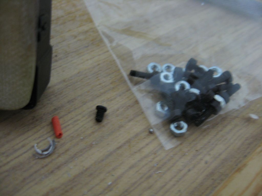

    עכשיו הכל מתלבש יפה, תודה לאל על הגרמניות הפדנטית שלי:
    היום בבוקר הפדנטיות שלי שלחה אולי לחצי שעה של הסתובביות בדרום ת"א עד שמצאתי את הברגים הללו:

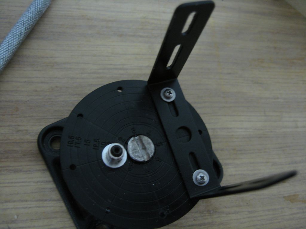

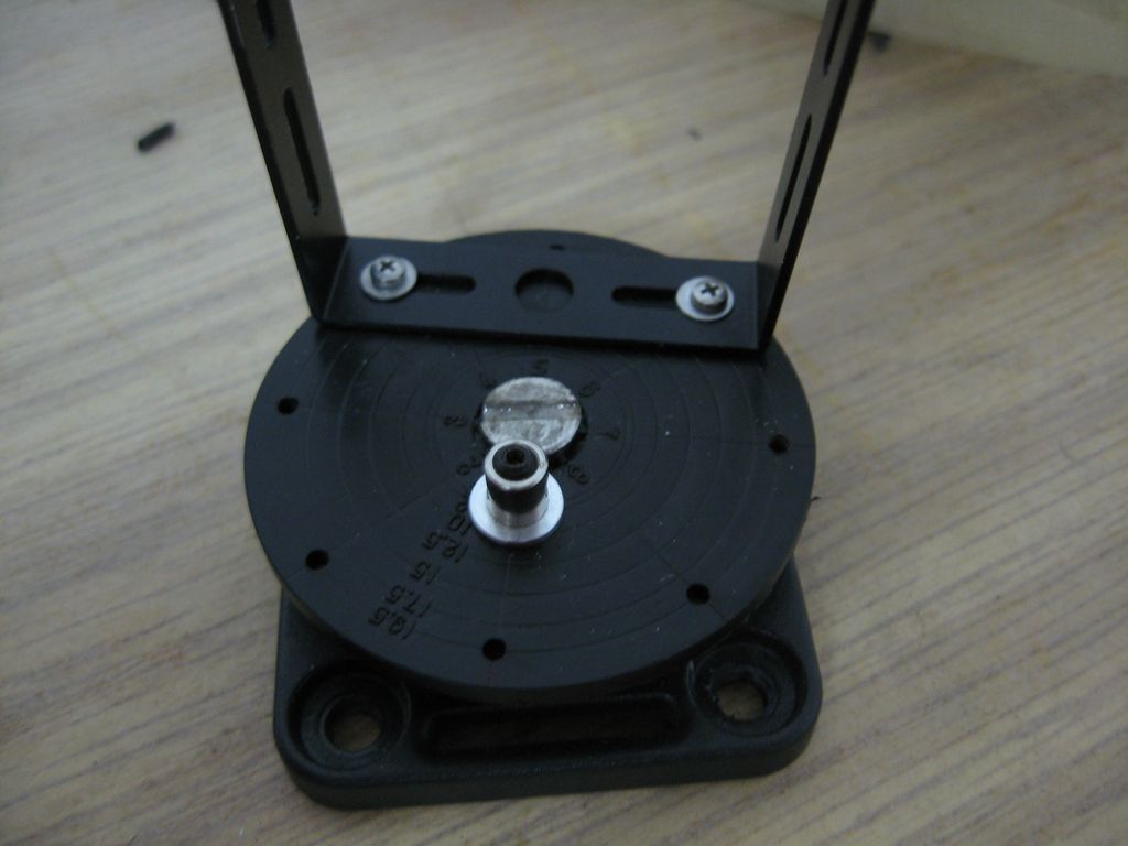

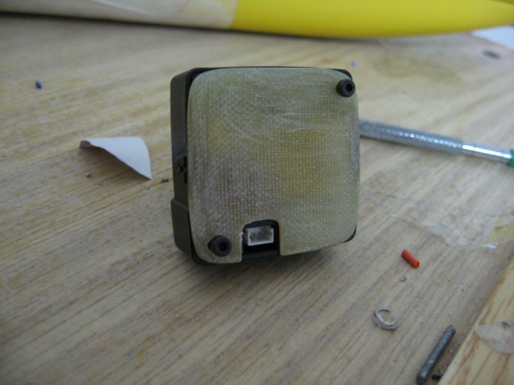

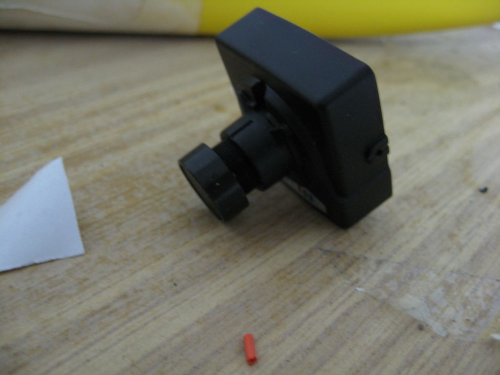

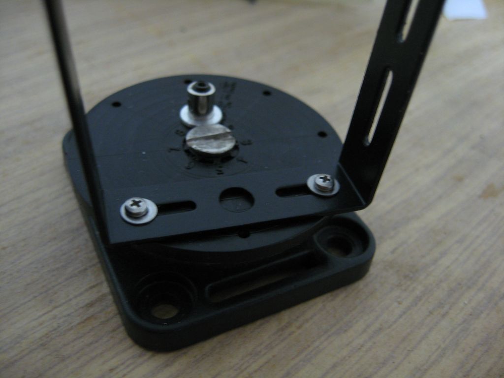

    ה'ח' של המצלמה מורכב של ראש של FUTABA, החורים הקטנים הם M1.5 - נכנס בול ומאוד חזק.
    והכל ביחד (יוסי, תחזיק חזק)

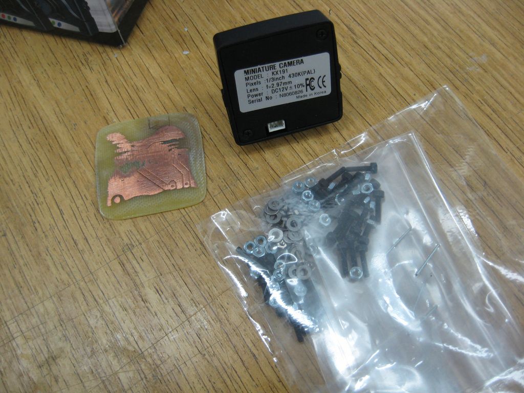

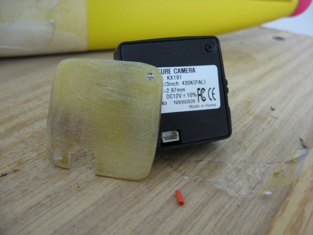

    המצלמה עברה הכנה ל TILT. לא רציתי להדביק על ה back plate של המצלמה, זה פשוט ערבי, כואב בעיניים וגם אם ארצה למכור אותה.. באסה, לכן נעשה הפתרון הבא: (מוטי, עכשיו אתה תחזיק חזק זאת ה KX 191 כמו שלך)

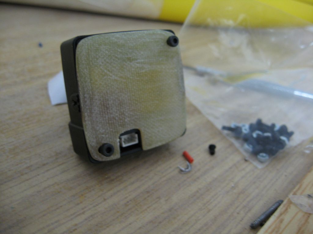

    פתחתי את הצלמה ובדקתי איזה ברגים צריכים להיות שם:
    בדרום ת"א(כן, אני יודע ייקי דפוק בשכל) קניתי את הברגים בקוטר המתאים רק יותר ארוכים, עכשיו מאחורי ה back plate המקורי של מצלמה יש פרוסת epoxy glass שעליה אפשר להתחרע, בנוסף אפשר לשים שם איזה ספוג או פרוסת סיליקון להפחתת רעידות.
    עכשיו אני יכול לעשות מה שבא לי בקטע של הדבקה ומיסוב.

    חוץ מזה, כשתגמור להתקין את כל האביזרים, תשקול את החופה בנפרד.
    בנוסף תמדוד מה יוצא האורך הכולל מקצה לקצה.
    נזכרתי בעוד משהוא :
    זרוע ה- TILT עשויה פלדה ? איך זה שלא ייצרת אחת מקרבון\קבלר ?
    אתה לא מפסיד הרבה משקל בגלל זה ? ואל תגיד לי חוזק\רעידות אין לזה שום משמעות במבנה הזה - ובתכנון נכון זה רק יתרונות (אתה רואה לפעמים אני גם מצדד בשכפצ"ים המעופפים...).
    נערך לאחרונה על ידי b1yossi; 20-10-2008 בשעה 06:47:05.
    שקלתי - 55 גרם

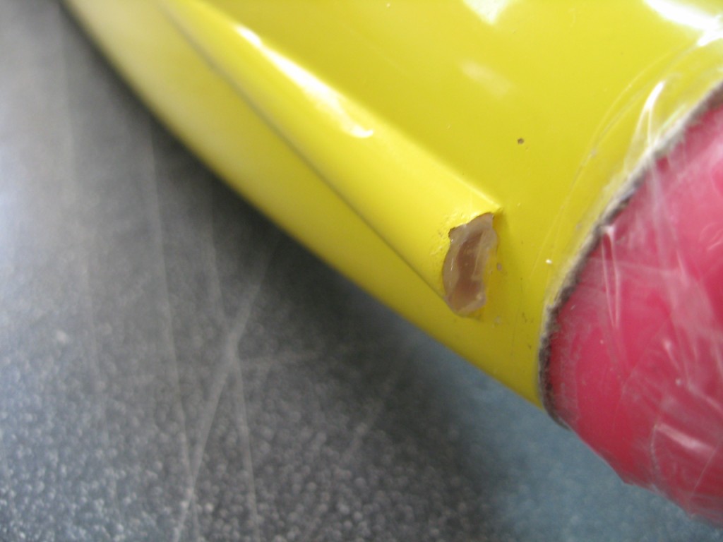

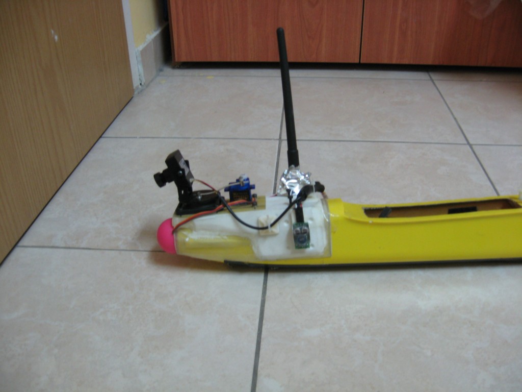

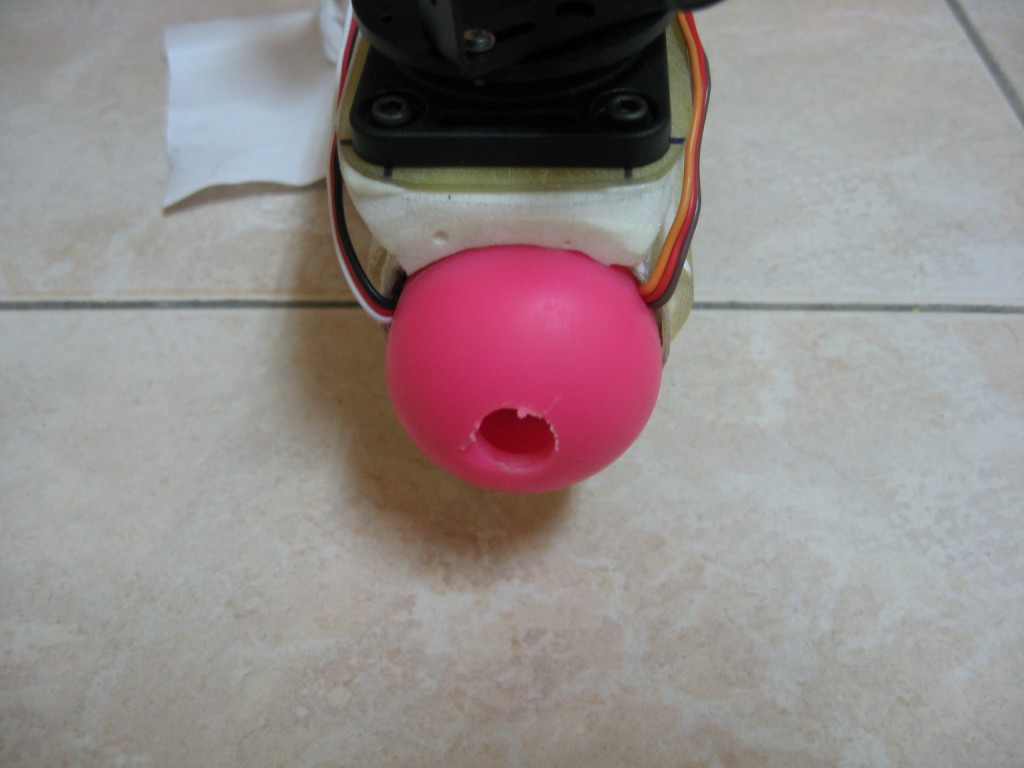

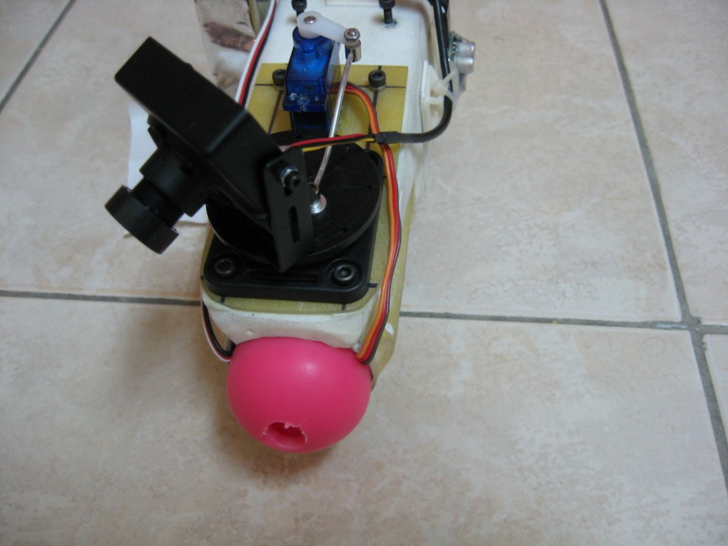

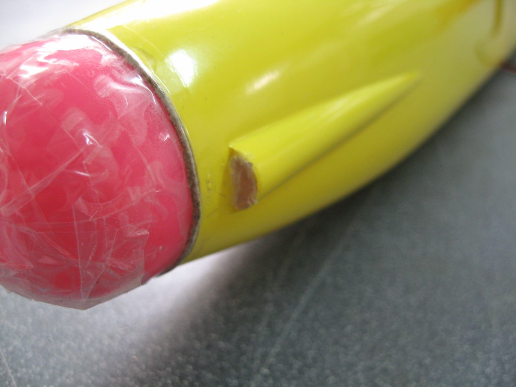

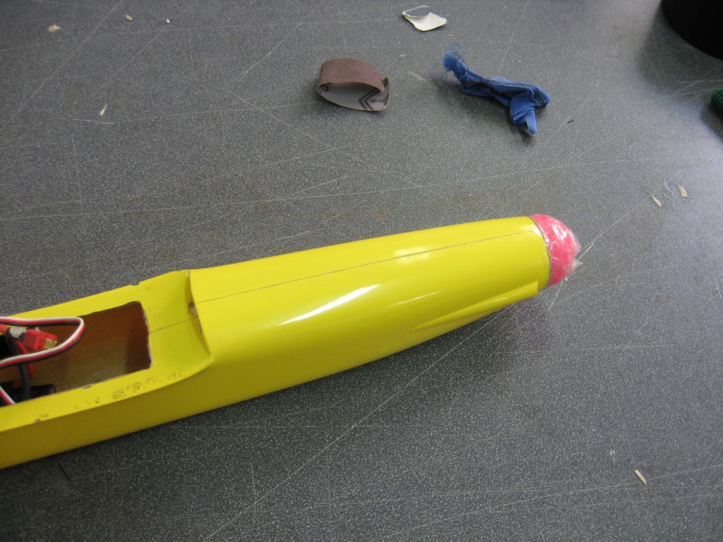

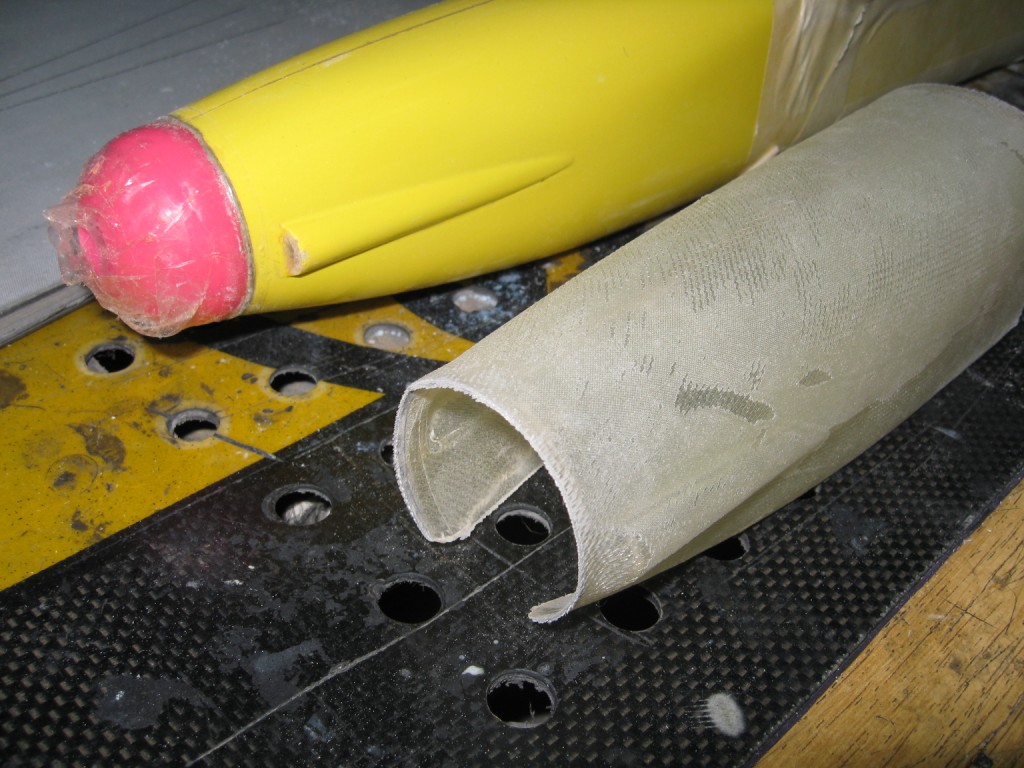

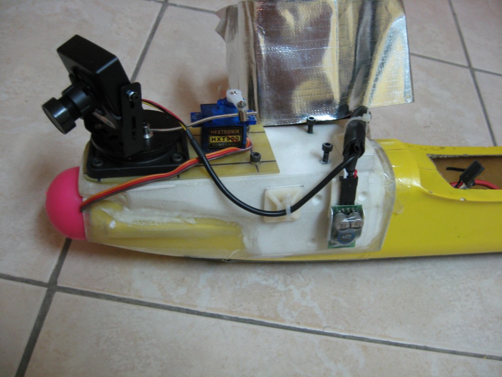

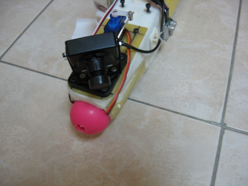

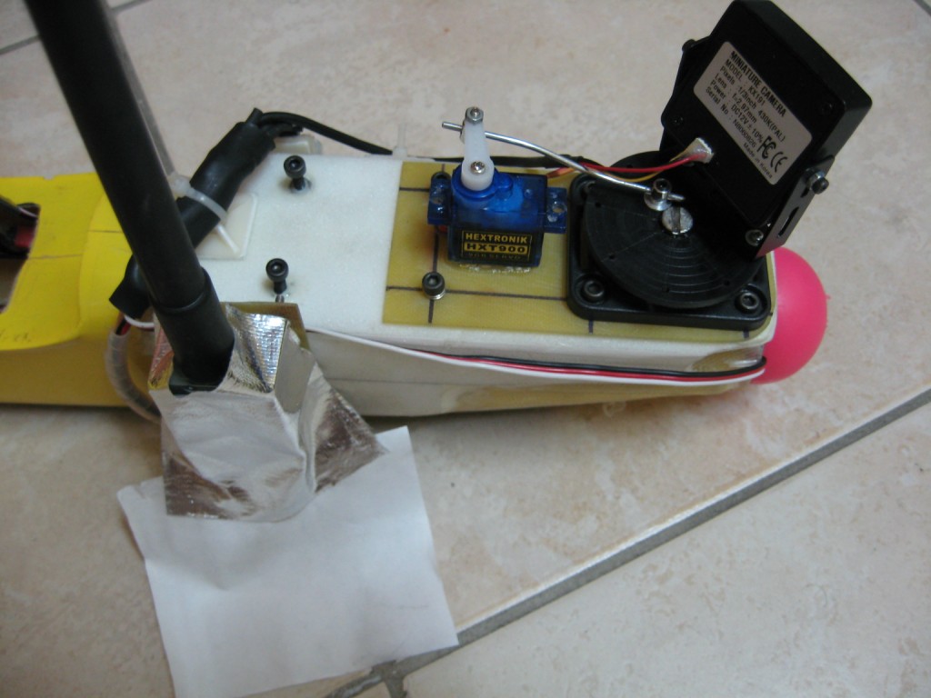

    קצת תמונות מהסיום (הכלי כבר טס כמה פעמים עם החופה. עובד נהדר, משקל כולל 2 קילו)
    משהו מוזר בהתנהגות של הכלי.. הוא בא לנחיתה הרבה יותר לאט.. כנראה שהגרר עושה את שלו, במקרה הזה זו ברכה.
ID:	3141   Click image for larger version.
ID:	3142   Click image for larger version.
ID:	3143   Click image for larger version.
ID:	3144   Click image for larger version.
ID:	3146   Click image for larger version.
ID:	3147   Click image for larger version.
ID:	3148   Click image for larger version.
    ירושלים והסביבה
    3,398
    160
    הודה 118 פעמים ב 106 הודעות
    ברירת מחדל תגובה להודעה: חופת גימבל מודולרית
    מה הקטע עם הכדור הורדרד..???
    .Itay.
    3,148
    הודה 38 פעמים ב 29 הודעות
    יפה מאוד !
    איך יוצאת התמונה ללא רעידות ? אני רואה שהחלטת להשתמש בסרוו HXT אין רעידות בתנועה ?
    ממליץ לך לבצע פינוי (תעלה) בנקודות בהן החוטים נלחצים בין הגוף לכדור.
    8,957
    נען
    147
    הודה 548 פעמים ב 227 הודעות
    3 הודעה/ות
    לפני מספר שנים התגלה שצבע ורוד מוסיף לאוירודינאמיות של הכלי ולעילוי. סתם, התבנית הנ"ל של הגוף הייתי מתוכננת למנוע מושך, הכדור הורוד התחיל בקטע של צחוק כדי לסתום את החור(היה בחנות גם כדור צהוב) ונשאר שם מסיבות לייצנות. זה רק כדי סתום חור זמני עד שתהיה מצלמה מתוך הגוף שנשלפת.
    יוסי, אין רעידות בכלל, כאשר אני מנוע ובלי אין הבדל, הסרוו לא יוצר רעידות והכלי עצמו מאוד-מאוד יציב בגלל הצורה הטבעית שלו והמשיכה לש הכנפיים אחורה.
    תעלות? דווקא מאוד נחמק שהחוטים יושבים שם עם קצת לחץ שום דבר לא זז.
    5,045
    הודה 302 פעמים ב 270 הודעות
    איזה משדר מפלצתי, מה זה 30 וואט ? בטח קולטים אותו גם השכנים...
    צביקה
    3,148
    אל תתפלא אם באיזה שהוא שלב ה- 22-26AWG יכנע ללחץ.
    8,957
    נען
    147
    3 הודעה/ות
    קיבלתי. (הצלחת להפחיד אותי) יסודר בהקדם
