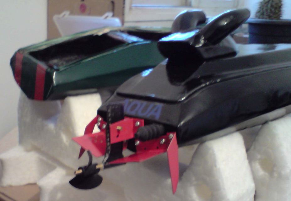

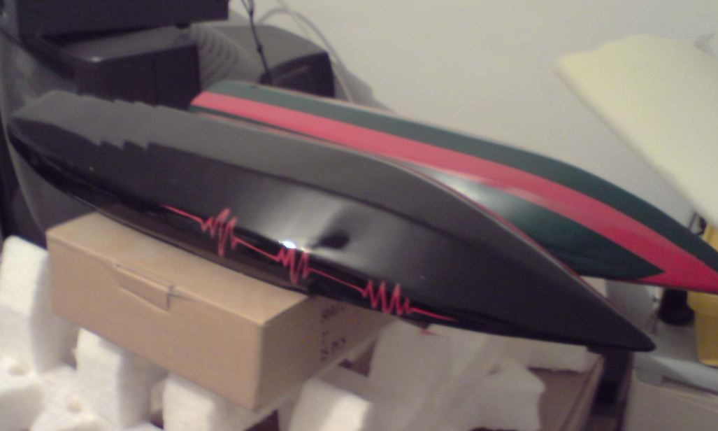

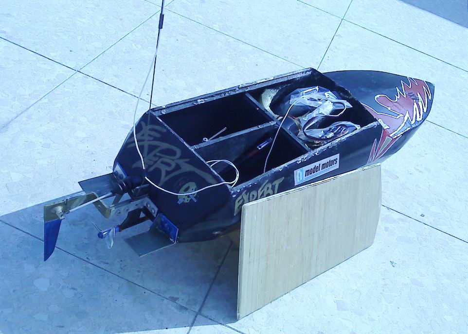

    שלום לכולם הנה כמה תמונות ו סירטונים של ה סירה שבניתי
    http://www.youtube.com/user/ramtornado
ID:	13486   Click image for larger version.
ID:	13487   Click image for larger version.
ID:	18519   Click image for larger version.
ID:	18520   Click image for larger version.
ID:	18522   Click image for larger version.
ID:	18523   Click image for larger version.
    נערך לאחרונה על ידי Tornadon; 06-01-2010 בשעה 23:09:22. סיבה: הוספה

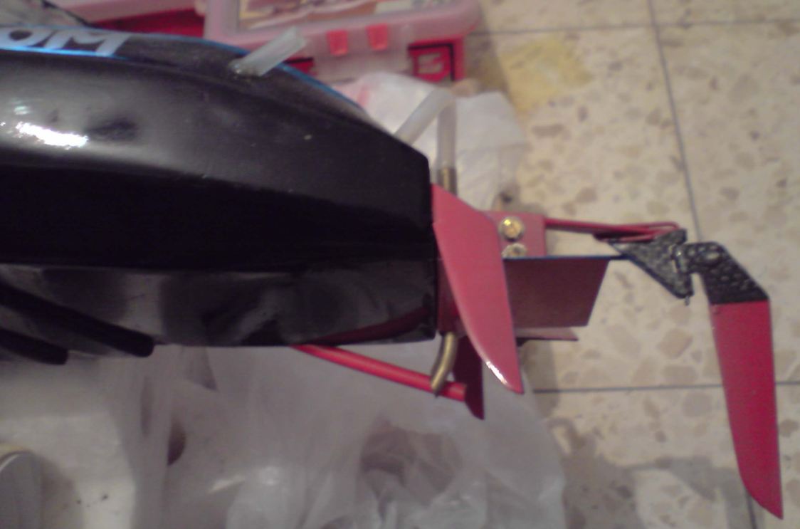

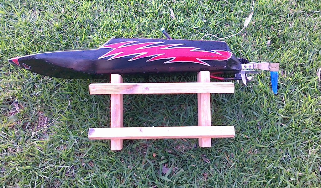

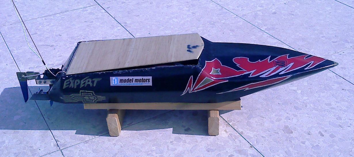

    ברירת מחדל עוד דגמים שבניתי
    יותר כיף להשיט עם עוד אנשים מעשר ללכת לבד אין כמו איזה תחרות
    עם ישנם אנשים ה מעוניינים לבנות ו להשיט אני מוכן לעזור לכול אחד עם רצון לבנות
    בכול מקרה אני משיט בכול מזג אוויר בימי שישי שבת אתם מוזמנים למשט חברתי
    אפשר לתעם איתי במייל או בהודעה פרטית אשמח עם תצתרפו

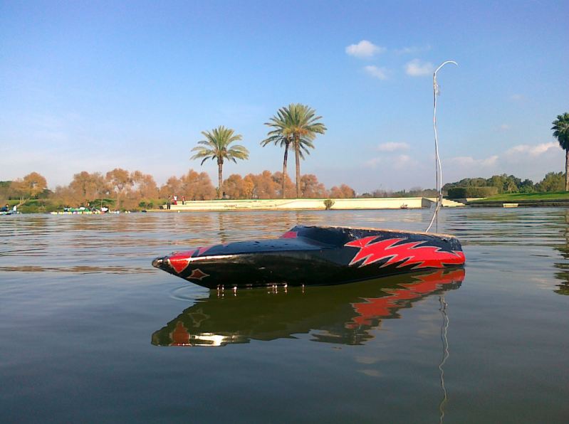

    עוד תמונות מההשטה של היום
ID:	13553   Click image for larger version.
ID:	13554   Click image for larger version.

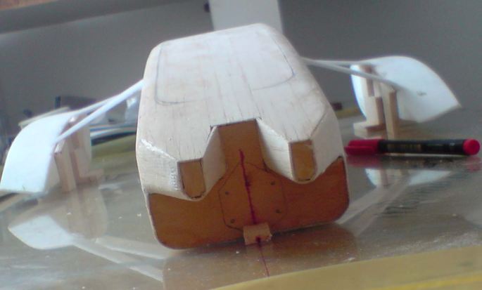

    הפרוייקת הנוכחי הוא ריגר שיא עולמי במהירות ל קטגוריה הזאותי היא 140 מייל לשעה
    http://www.youtube.com/watch?v=MR-6dwFVlLs
    המטרה היא לעבור את השיא
    צירפתי תמונות מהבניה
ID:	13559   Click image for larger version.
Name:	balsa strips.JPG‏
ID:	13560   Click image for larger version.
ID:	13561   Click image for larger version.
ID:	13562   Click image for larger version.

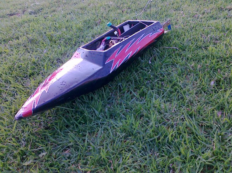

    נראה מגניב אפשר פרטים על הסירה השנייה?

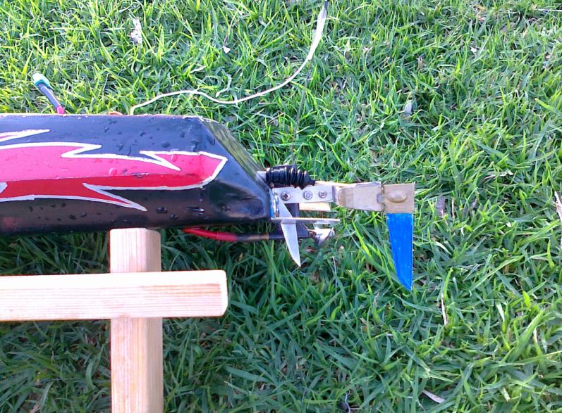

    כמה עולה התענוג הזה(אני מתכוון לעלויות בנייה)?
    ולמה אתה מתכוון בקרור מים? הבקר נמצא בתוך המים?
    שי
    Futaba 10CHP
    Outrage Velocity 50, YS 56-SR
    Apr 2009
    1,220
    ברירת מחדל תגובה להודעה: EXPERT1
    לא הבקר לא במיים יש צינוריות שבהם זורם מיים
    עלויות הבניה זה המנוע ו הבקר 100$ בטריות עוד 15$ וכול השאר זה עלויות של הגוף זה בערך 400שח

    הסירה השניה היא EXPERT II
    מנוע 3300RPM/V
    60A ECS
    שניהם קירור מיים
    2800MAH 3S LIPO
    בסרט השתמשתי ב פרופ 45MM
    גוף קרבון
ID:	13568   Click image for larger version.
