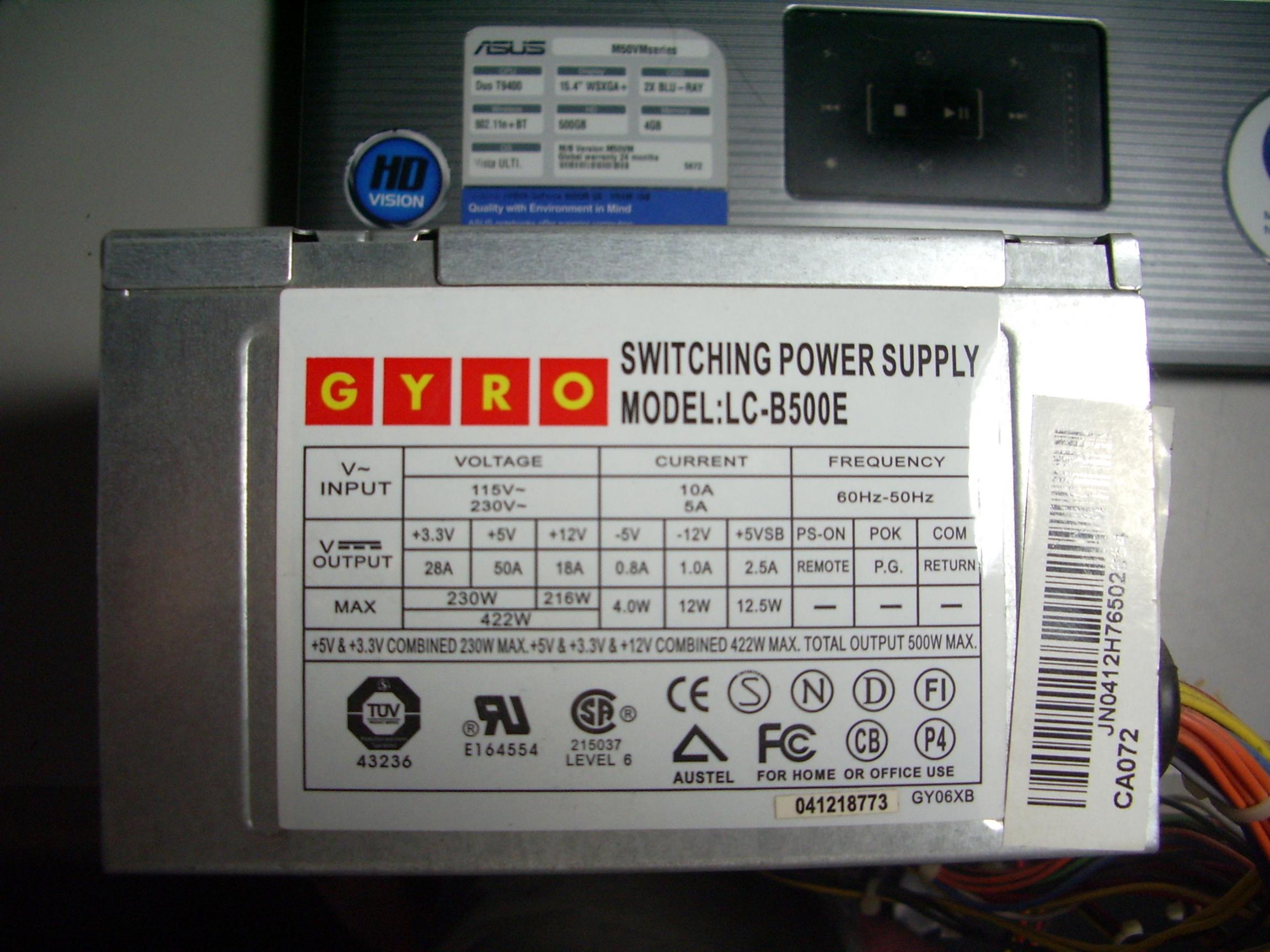

    קיבלתי את המטען טורניג'י שלי, ACCUCELL 6
    ואני רוצה לבנות לו ספק כח מהמחשב...
    אני יודע שכבר יש הסברים והכל...אני רק רוצה שתגידו לי אם הספק שאני משתמש בו
    הוא טוב או לא...
    זה פשוט הספק כח הכי חלש שהיה לי בבית...
    תודה על העזרה

    ברירת מחדל תגובה להודעה: ספק כל למטען...
    12V 18A
    צריך להתאים.

    חוסך? רק במידה ויש לך את כל הרכיבים בבית (ספק, קונקטורים, נגד הספק, אולי תרצה עם LED שיאיר?, בננות וכו')!
    כיף? בהחלט!
    איכות סופית? בטח פחות ממוצר תעשייתי!
    בטיחות? שואפת לאפס!
    כשתצטרך זרמים גבוהים (לטעון סוללות ב C גדול, כמה במקביל וכו') אז יהיה כדאי להסב ספק לבד.

    *** טוב אתה דיי מכליל פה דברים אז אני אענה לך על הכל...
    חוסך, אז כן, כל מה שאתה צריך זה ספק...שום בננות, נגד הספק?!?!?!?!...ולד שיאיר לא רואה סיבה שיהיה, יש לי את האוררור המובנה כאינדיקציה לפעולת הספק...כמובן שאתה צריך מלחם ובדיל
    כיף...יש בנינו הסכמה...
    איכות סופית...תלוי בכמה הבנה וכמה אתה משקיע...קשה לי להאמין שהספק שלי נופל ממה שהבאת כדוגמה...
    בטיחות תלוי אך ורק בך...אני אישית עובד מאוד בטיחותי...
    ולגבי כל השאר...הספק יעבוד בהכל...

    ברשותך, אענה לך פעם נוספת.
    אתה צריך לחבר קונקטורים. לחבר קצר ע"מ לקבל מתח 12V במוצא. יש סיכוי שתאלץ להעמיס את מהמוצאים (נדמה לי של 5V) בנגד הספק.
    אולי תרצה להעלים כבילה מיותרת - ואז תעשה מקצה חיתוכים/בידודים מסיבי.
    עדיין תהיה לך קופסה מסיבית על השולחן.
    (יש מלא דיונים על הסבת ספקים בפורום, קרא קצת)
    ועכשיו שוב לשאלת מליון הדולר - למה? למה לך כל הבלאגן? פנק את עצמך במוצר ייעודי, מזווד בגודל קומפקטי, עם מארז מבודד, בלי מליון כבלים שיוצאים ממנו וזול!

    הספק הזה אינו מומלץ. נכון שיש פיתרונות זולים, בטיחותיים וקלים לישום (קניה בלבד).
    בדיל אקסטרים יש ספק מעולה של IBM במחיר של 10$ כולל מישלוח, הוא מומלץ.
    תנמק, בבקשה.

    תנמק, בבקשה.
    הספק שמגיע מדיל אקסטרים זול משמעותית ממנו וכולל משלוח חינם. חפש בפורום לכמה אנשים הוא נשרף.
    אין יותר טוב מספק של מחשב
    חזק, אמין, עושה אצלי את העבודה שנים,מעט מאד עבודה ואפילו יש לי שניים כאלה: אחד 6A והשני 15A . שניהם יחד עלו לי 0 ש"ח

    http://cgi.ebay.com/MW-12V-DC-29A-35...#ht_4814wt_972
    ויש עוד מיליון כאלו. קניתי שני ספקים של Meanwell מEBAY סביב ה40 דולר כל אחד, הם הרבה יותר חזקים ושקטים מספק של PC (כי שם כל ההספק יוצא ב12V, בניגוד לספק של PC).
    אני לא רואה שום סיבה לאלתר, לקמבן או להשתמש בספקים חלשים יותר.

    אני משתמש בספק כוח של מחשב נייד ibm וזה עובד ניפלא

    קבל ספק כח מתאים לכל התקדמות שתהיה לך 12V 20A switching Power supply
    http://cgi.ebay.com/12V-20A-DC-Switc...item5ad9d8b426
