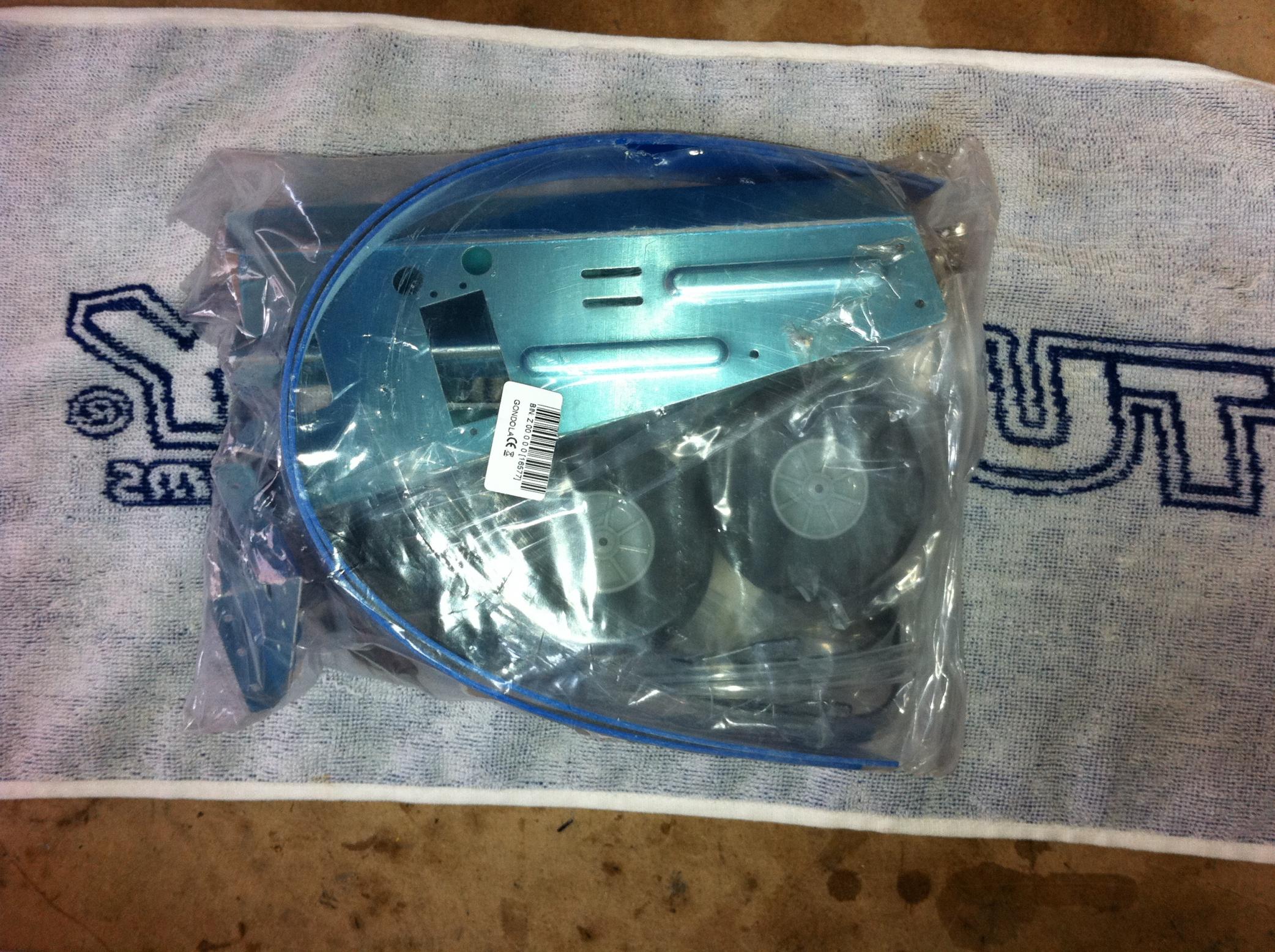

    כייאה לכל מוצר סיני , הדבר הראשון שחיפשתי בקיט ולא היה בנמצא - הוראות...

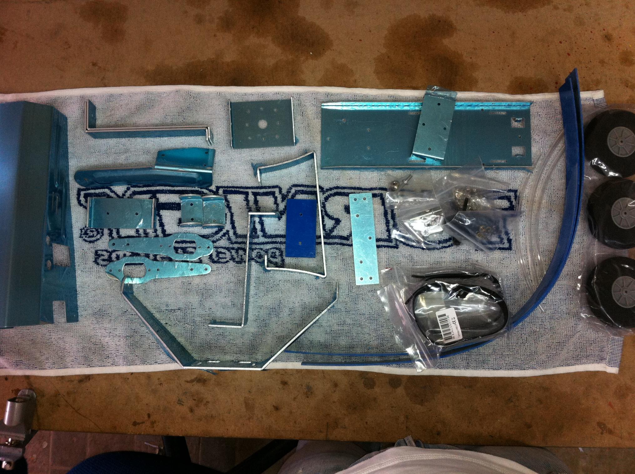

    תחילה - נראה היה קל מאד ללכת לאיבוד בין החלקים וסוגי הברגים השונים שסופקו בקיט..

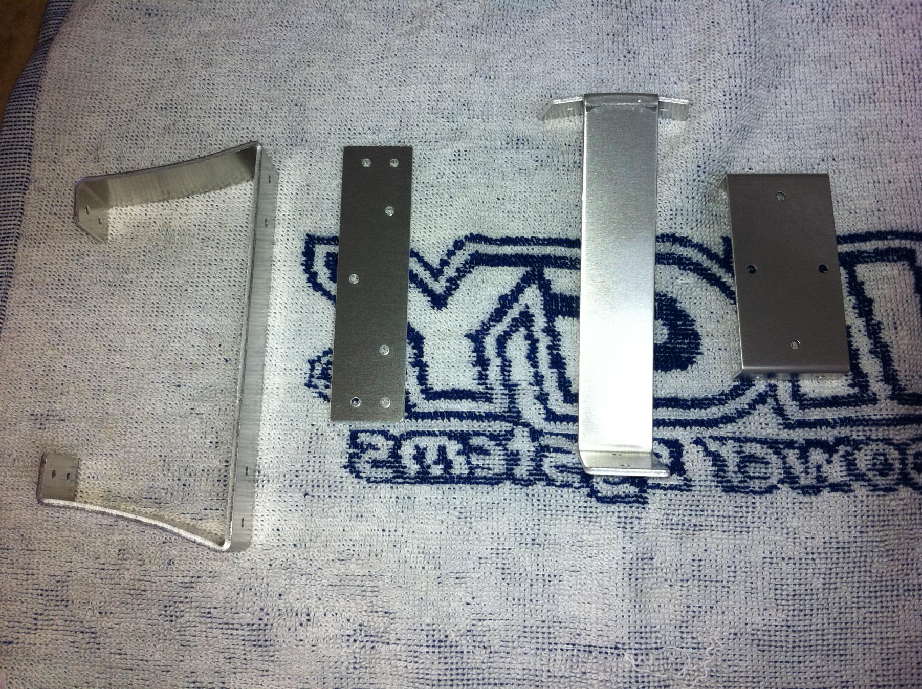

    הקיט מגיע כחתיכות אלומניום חתוכות בלייזר , עטופות בניילון - נראה איכותי למדיי...
    עוד בערכה: גלגלים , (המון) ברגים אומים , רצועות סקווצ' , צינוריות סיליקון , זרועות סרבו ארוכות , מסגרת פיבר.

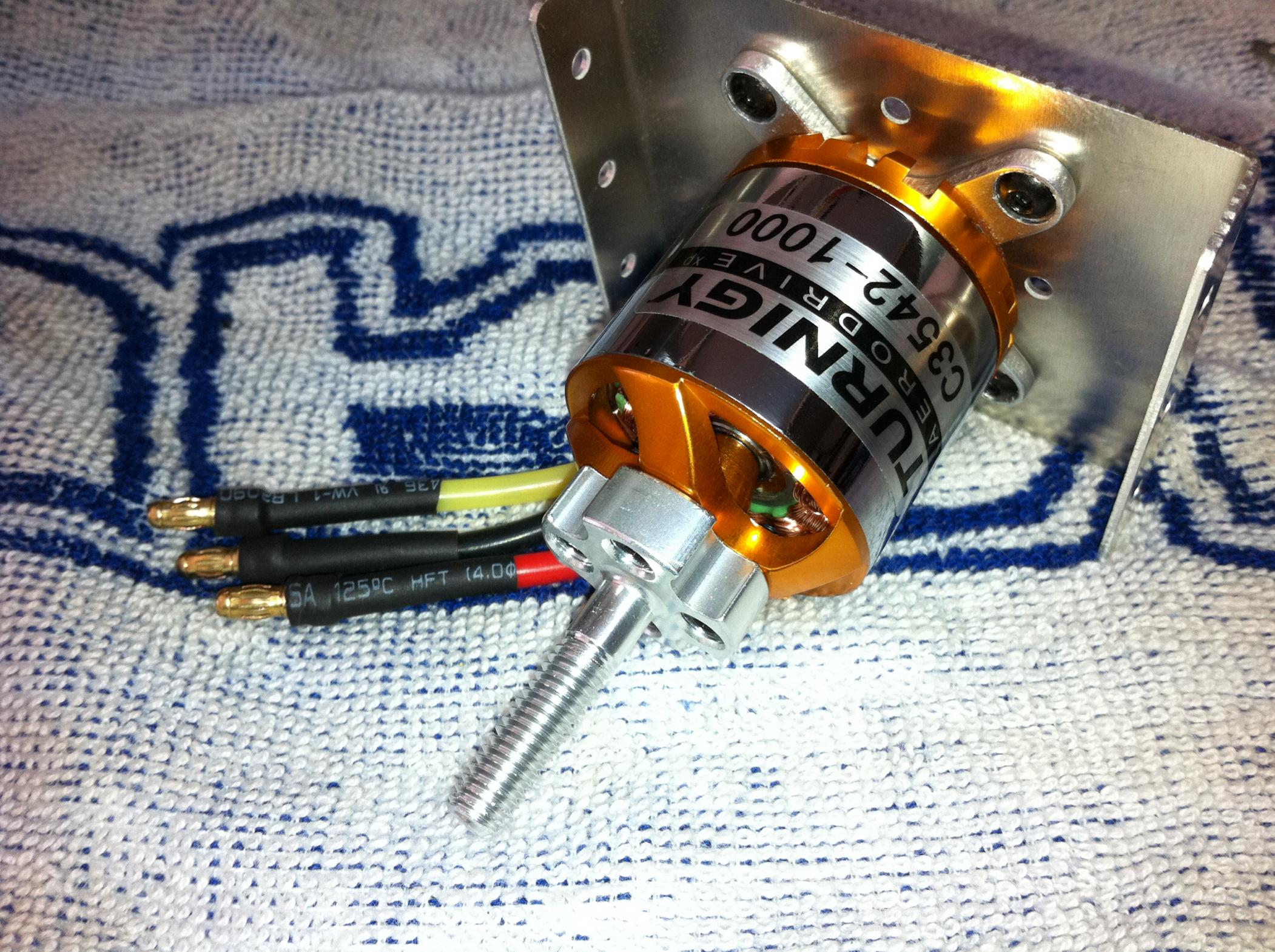

    הקו המנחה הוא להגיע למשקל טיסה של סביבות ה1.5 קילו(כמובן על אלקטרוניקה שיכולה להגיע להספקים מתאימים לכלי).
    אדגיש תחילה כי המנוע עליו מומלץ בדף המוצר הוא מנוע חלש יחסית- שלא יכול לסחוב את הגונדולה כראוי , לכן דרוש מנוע גדול יותר בתחום 3542-3548 , בסביבות ה1000KV.
    האלקטרוניקה שרכשתי עבורו:
    מנוע: http://www.hobbyking.com/hobbyking/s...idProduct=3884

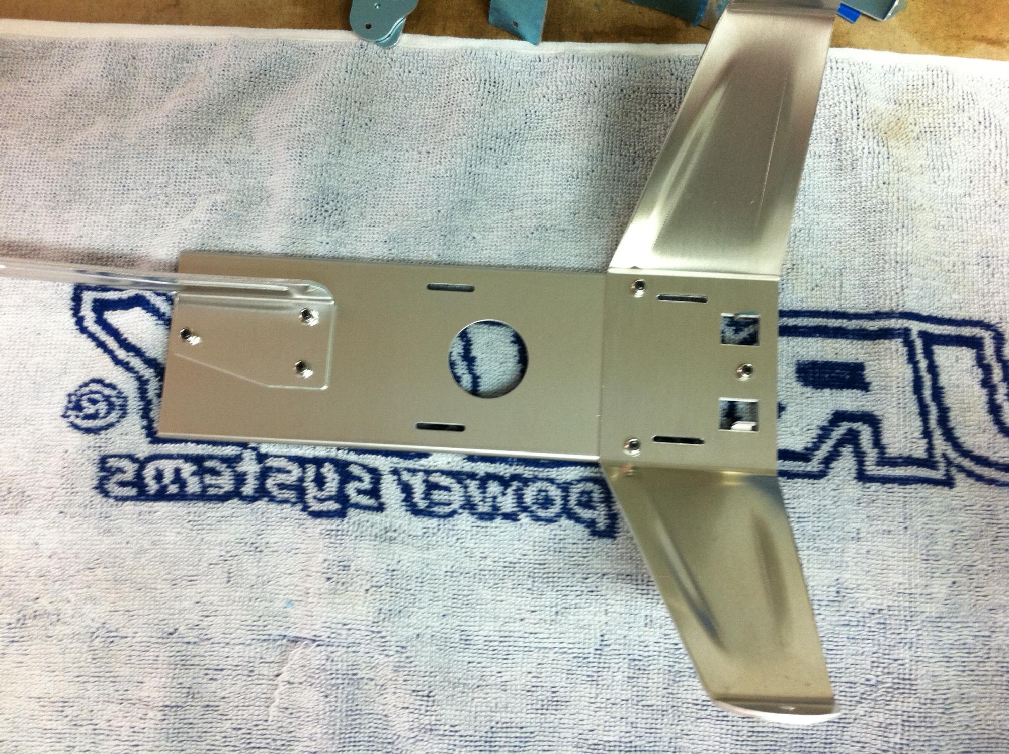

    אנסה לתאר ע"י תמונות את תהליך הבניה (הלא ארוך כ"כ) לפי סדר כרונולוגי, החלק היותר מסובך היה להבין מאיפה לעזעזל מתחילים.
    במעקב צמוד אחרי תמונות המוצר המוגמר באתר של הסיני - ניתן להתקדם לאט לאט...

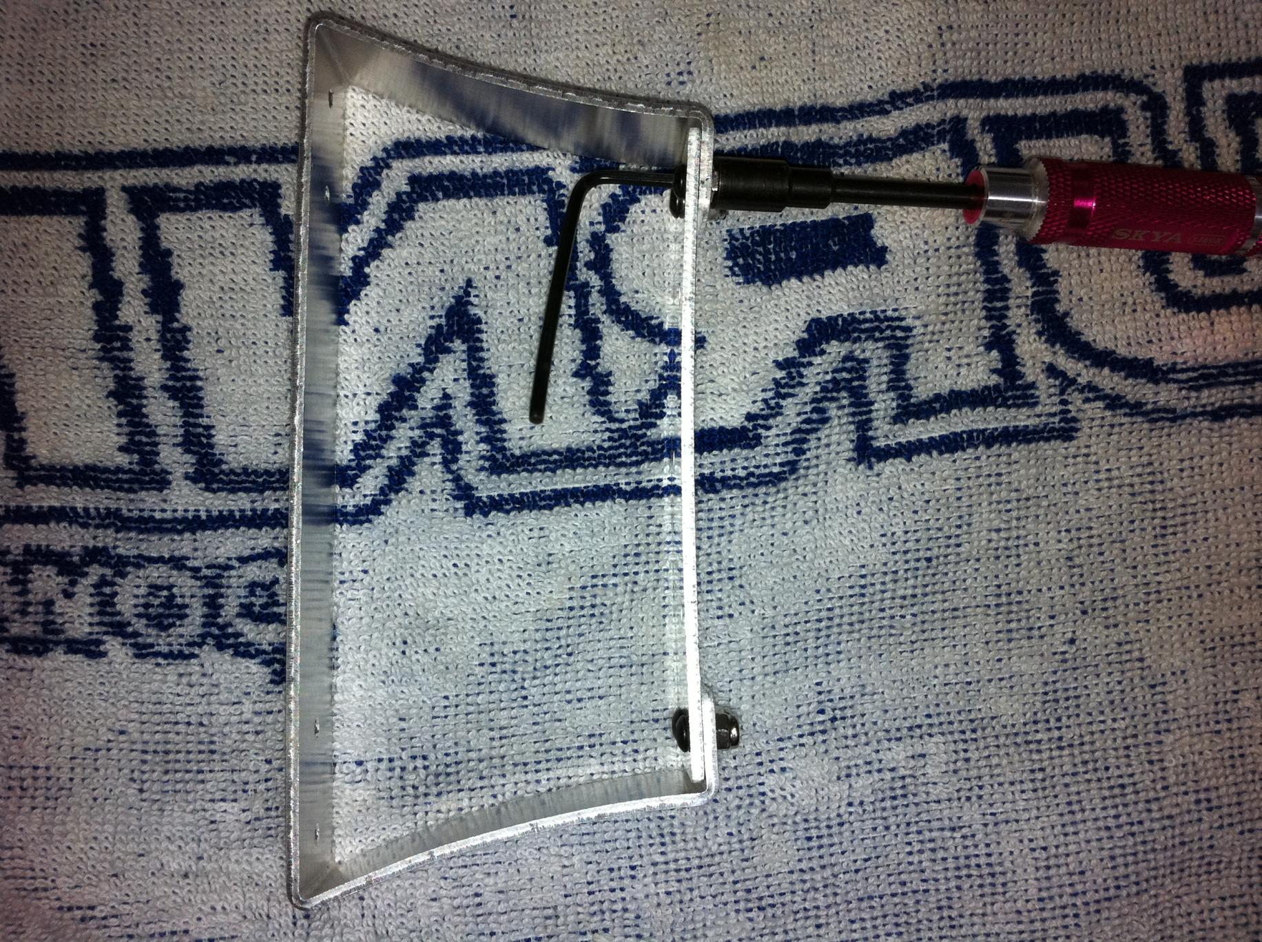

    במהלך הבניה השתמשתי בסט מברגי אלן איכותי , ישנם מקומות בהם זרוע המברג ארוכה מידי , לכן יש להצטייד גם בסט מפתחות פשוט.

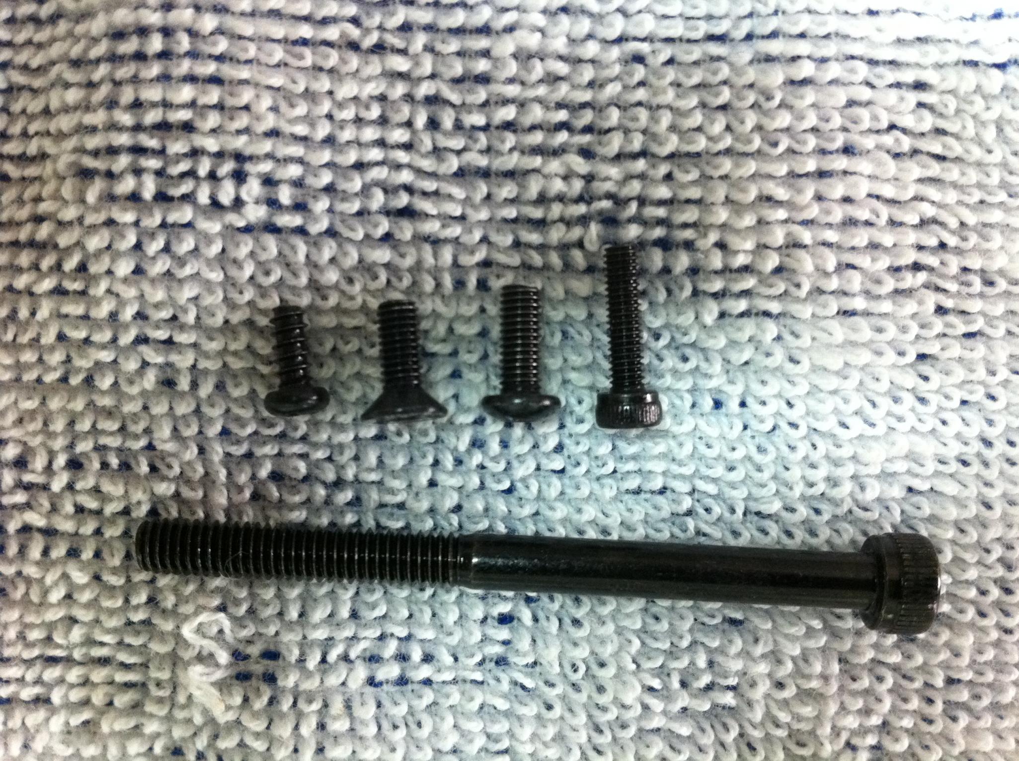

    סוגי הברגים המגיעים בקיט(ברגים באיכות סבירה+):
    כמעט בכל החיבורים יש להשתמש בבורג האנכי השני מימין(אלן ראש כיפתי), כאשר הוא מגיע בשני אורכים שונים:
    בחיבור בין 2 פלטות אלומניום - בורג קצר.
    בחיבור בין 3 פלטות - בורג ארוך.

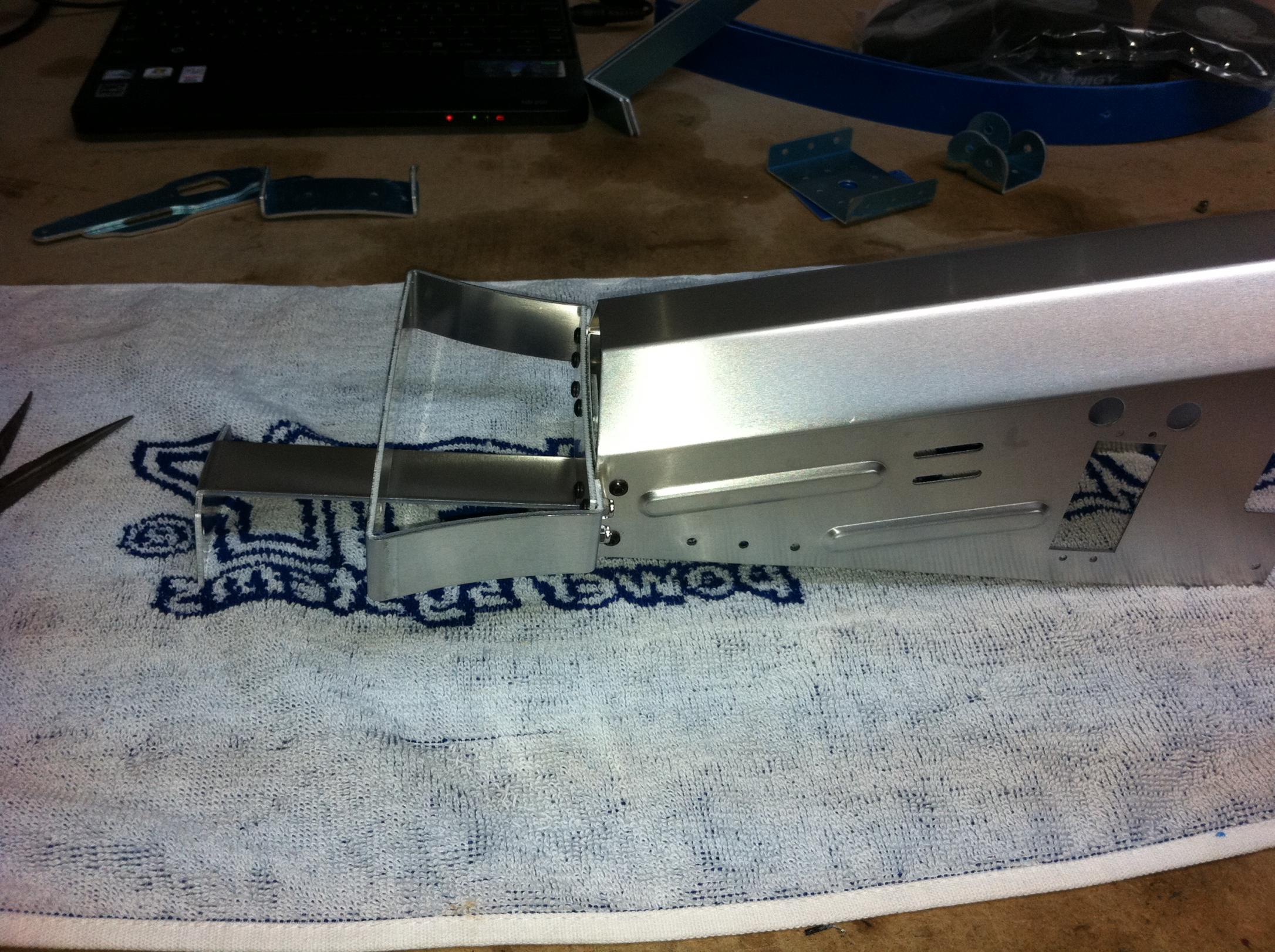

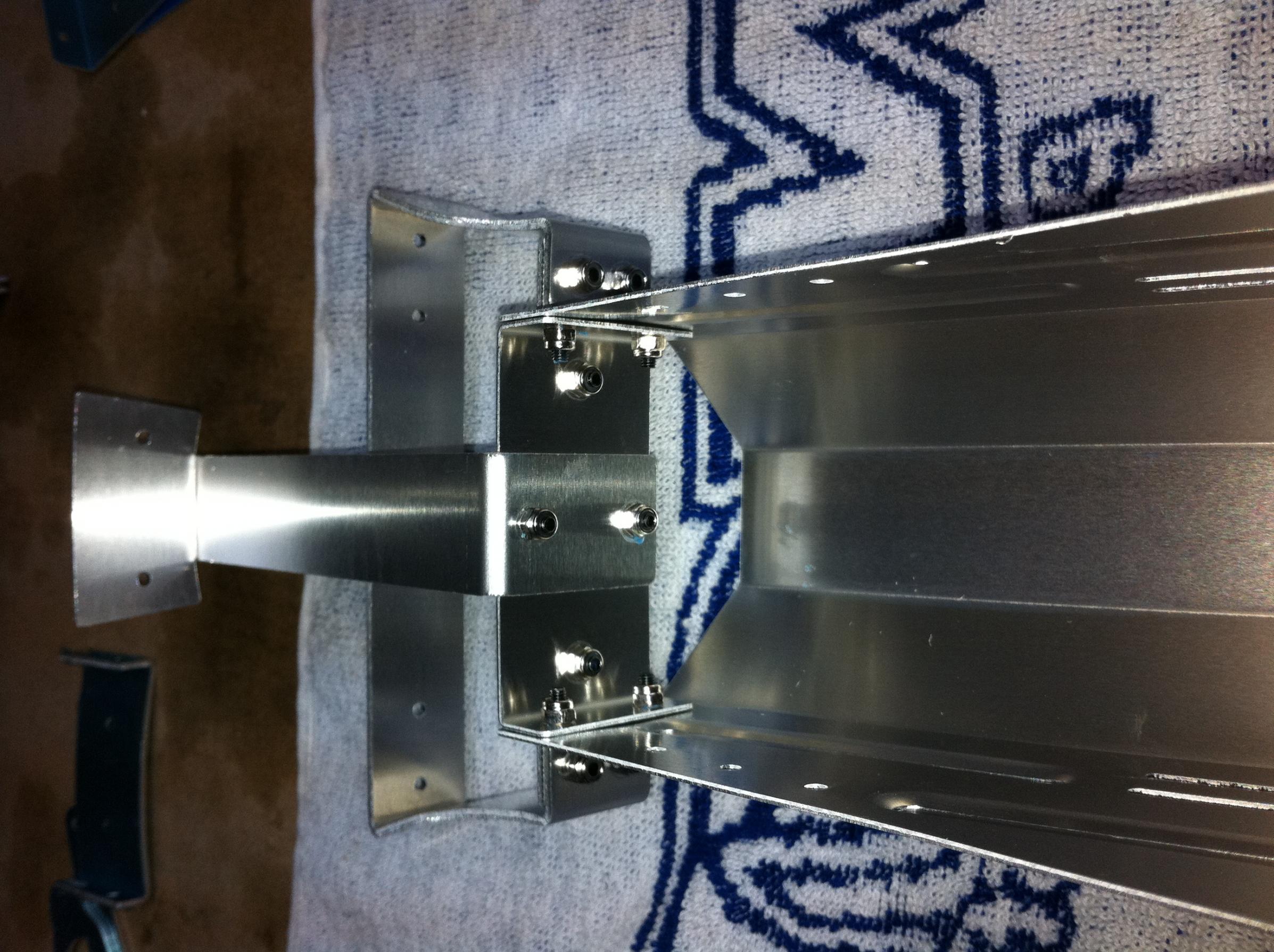

    הרכבת הבסיס וכן-נסע:

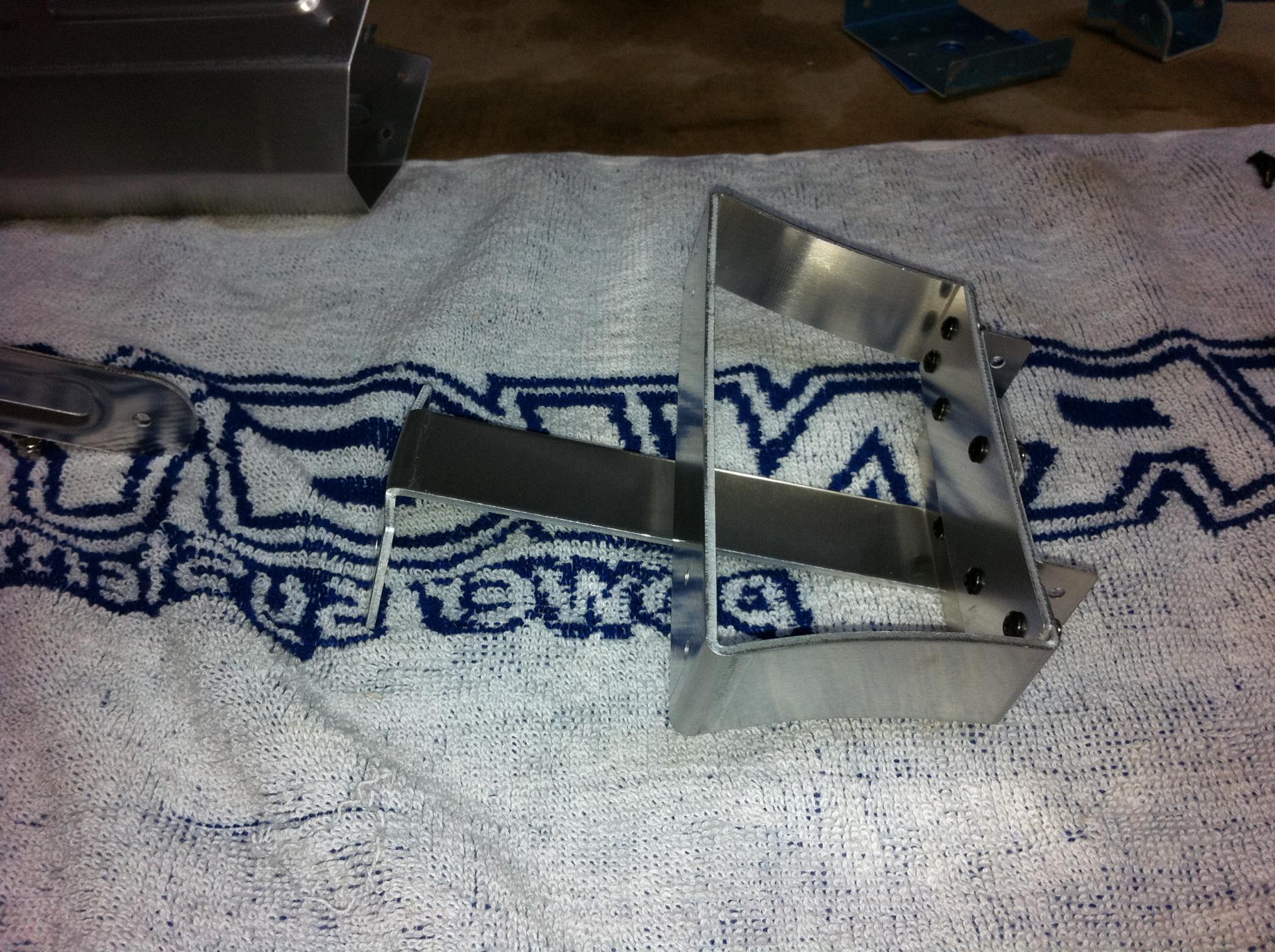

    הרכבת המגדל:
    חיבור המגדל לתורן:

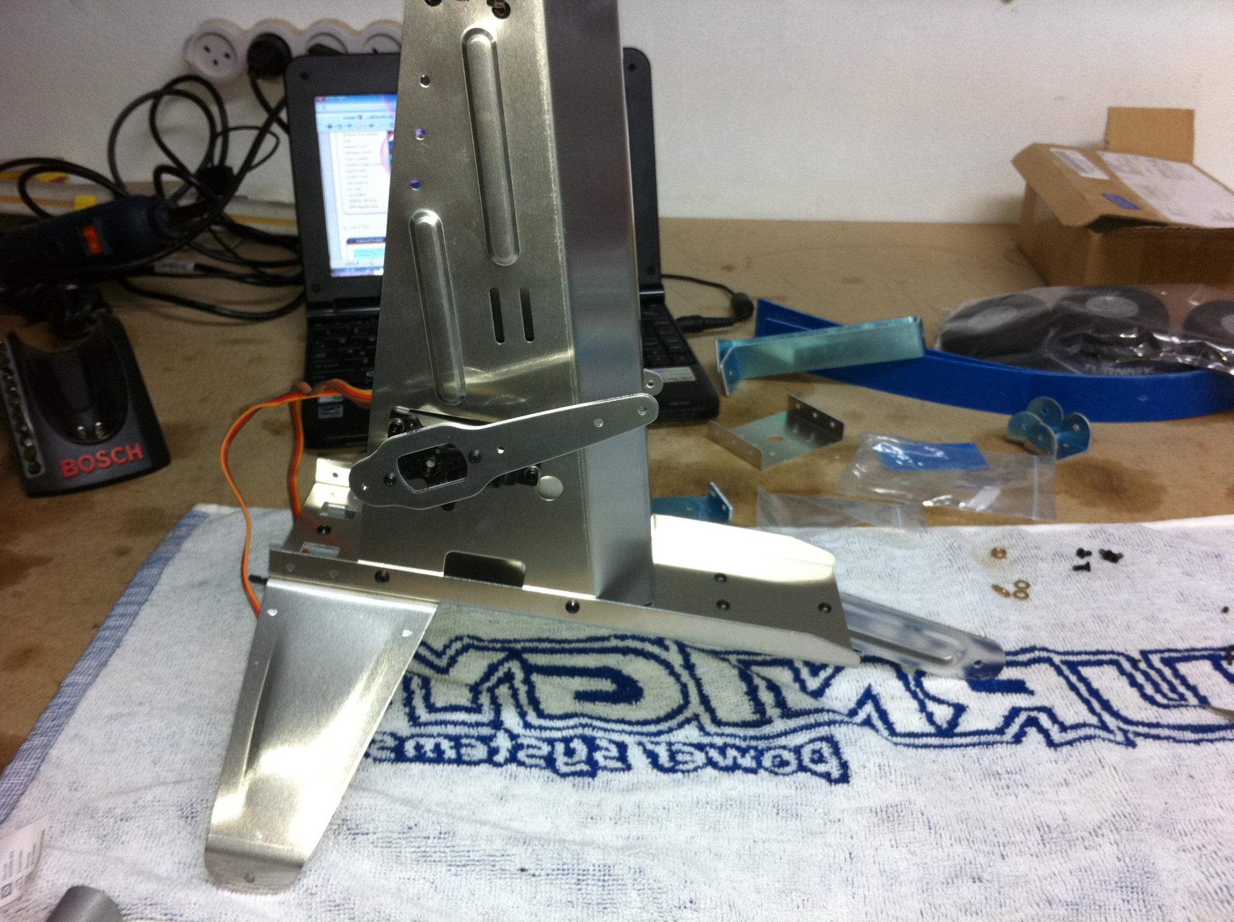

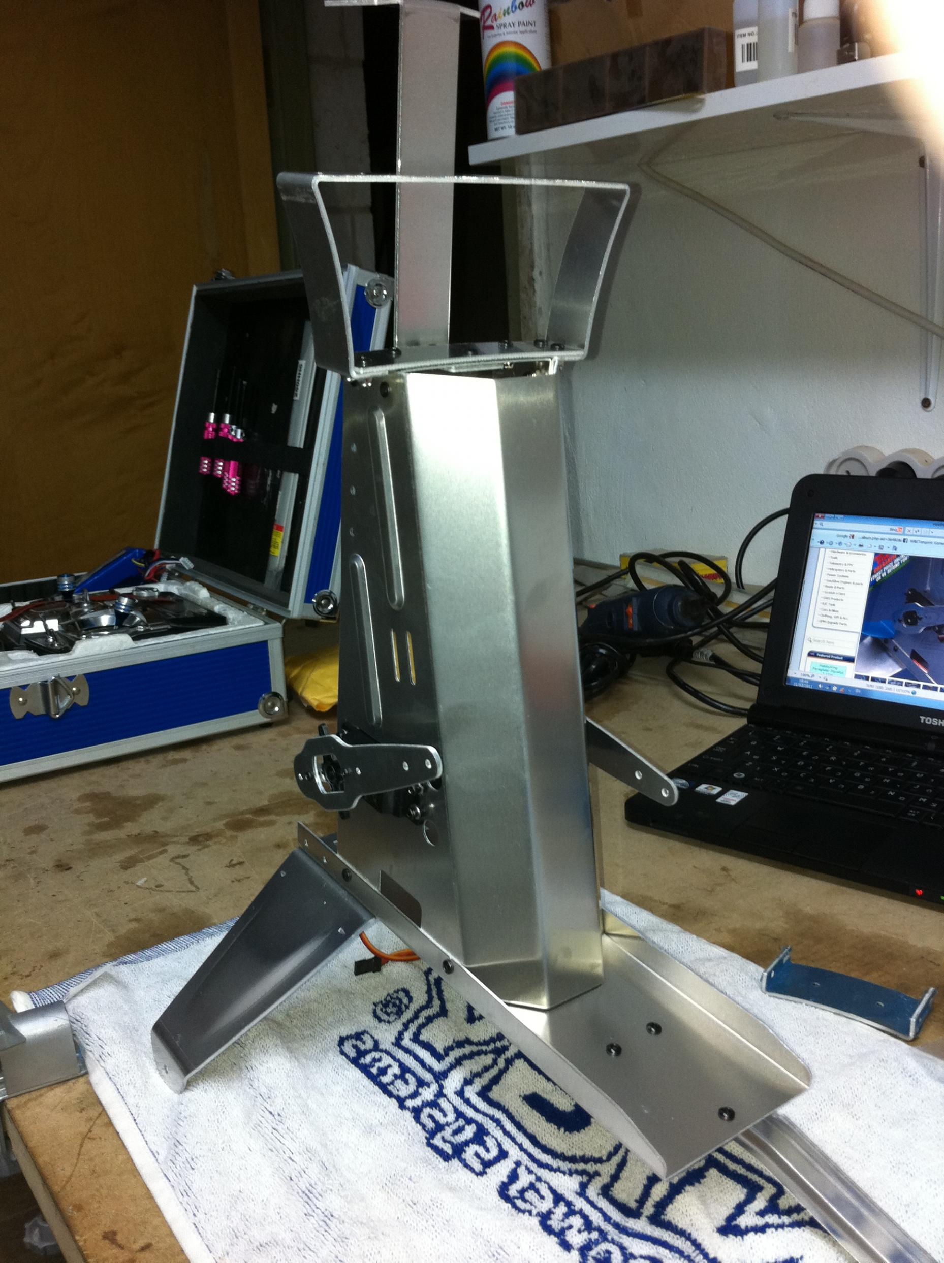

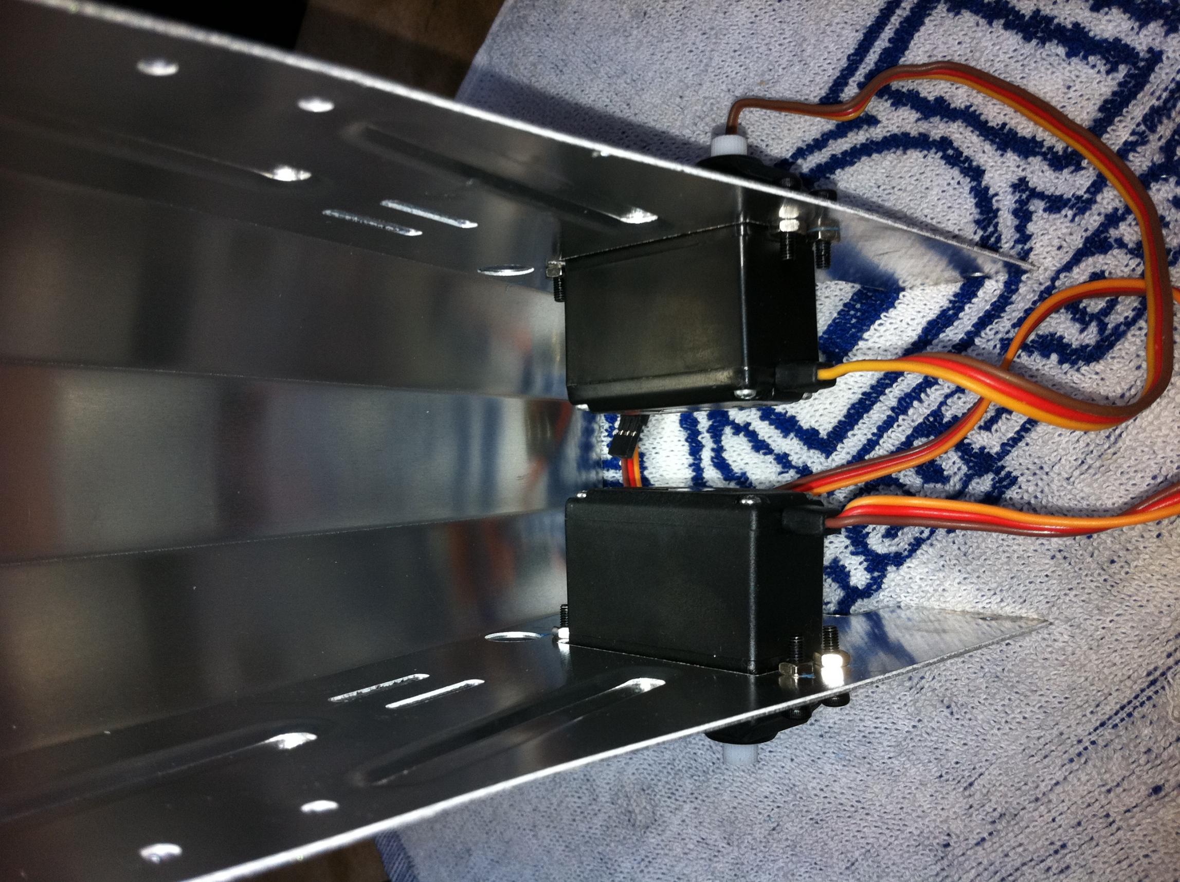

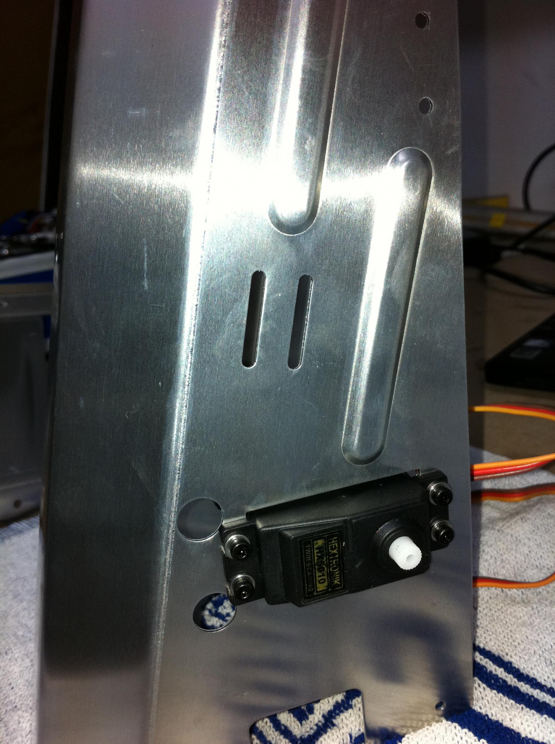

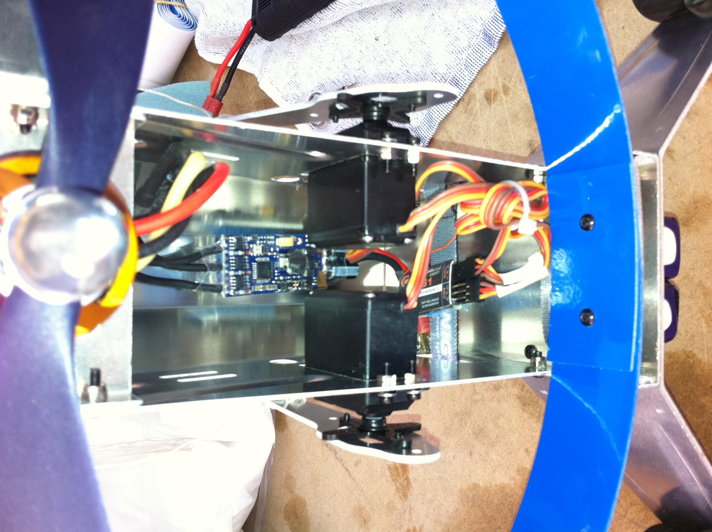

    חיבור הסרוואים למגדל:
    קיימים חורים חתוכים לסרוואים בגודל סטנדרט , את חיבור הסרוואים לגוף יש לבצע בעזרת הבורג הימני (מהתמונה למעלה) -עם אום רגיל(לא ניילוק) וכמובן שימוש בשייבות מתאימות.
    את חיבור זרועות הניהוג לסרבו יש לחבר לזרועות הסרבו המקוריות בעזרת הברגים הקטנים(שמאליים בתמונה)

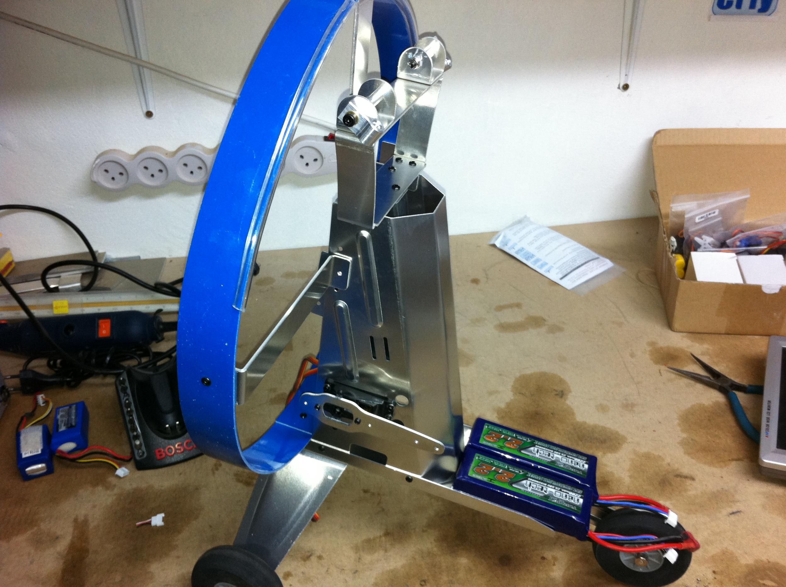

    -לבסוף ניתן לחבר אתת התורן המורכב אל בסיס הגונדולה:

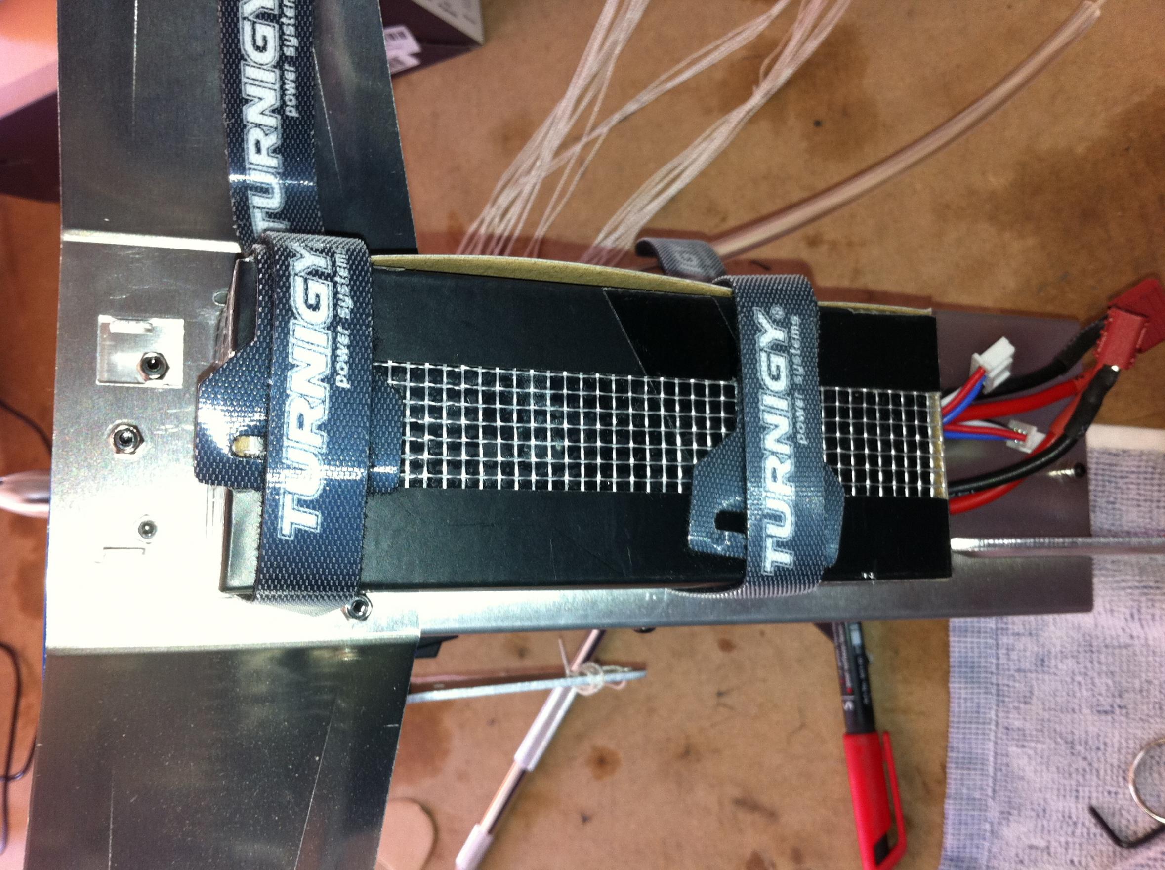

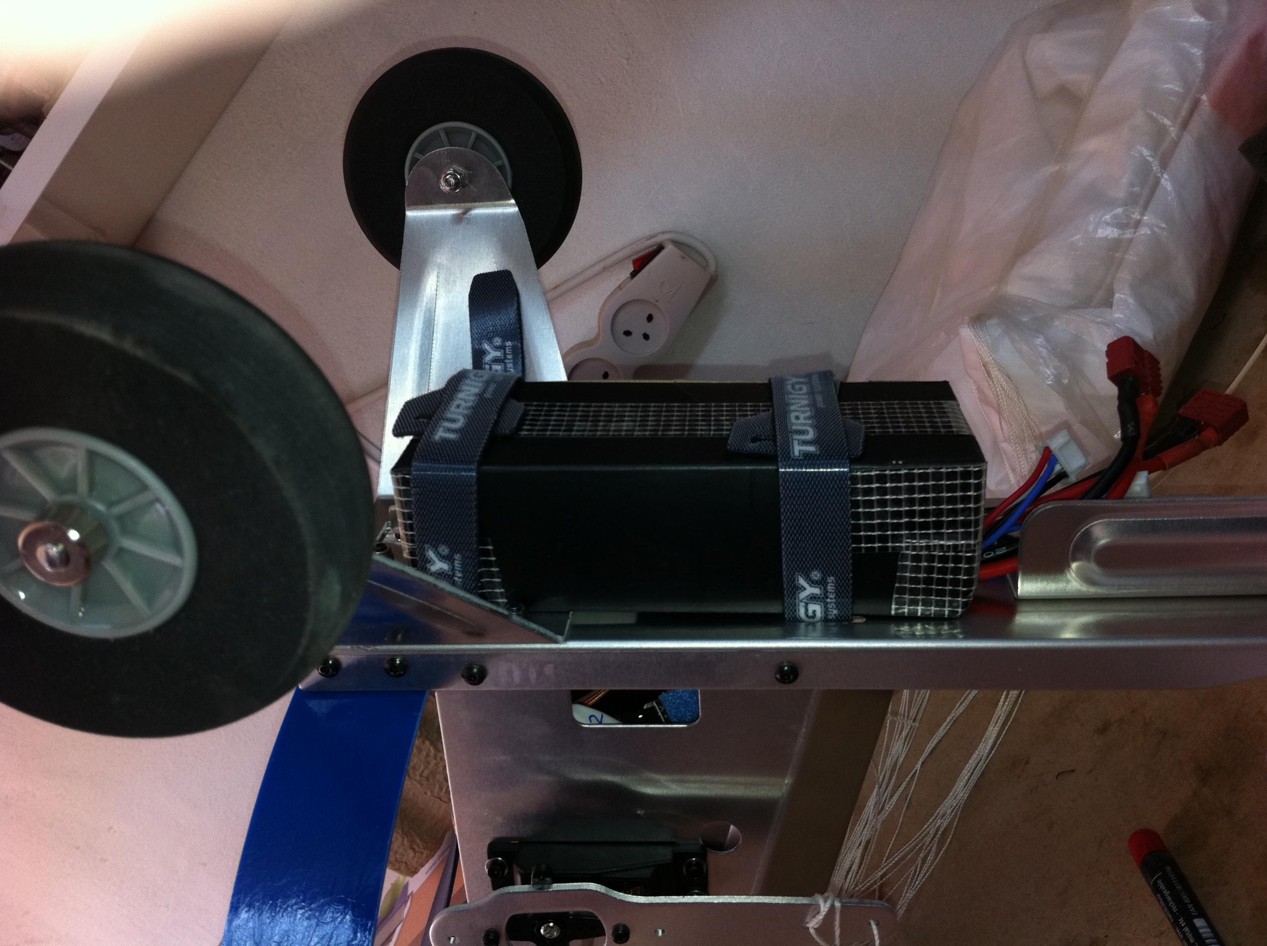

    לבסוף ניתן להרכיב את "לולאות ריתום המצנח" , מסגרת הפיבר , והגלגלים.
    *יש לשים לב שקדח הגלגלים המסופקים בקיט לא מספיק רחב בכדי להתאימו לכן הנסע - על כן יש לקדוח בקוטר המתאים(עדיף בעזרת מקדחת עמוד) להשחלת הגלגל על צירו.
    ועוד אחת כדי להמחיש את הגודל...עם 2 סוללות 3S 2200

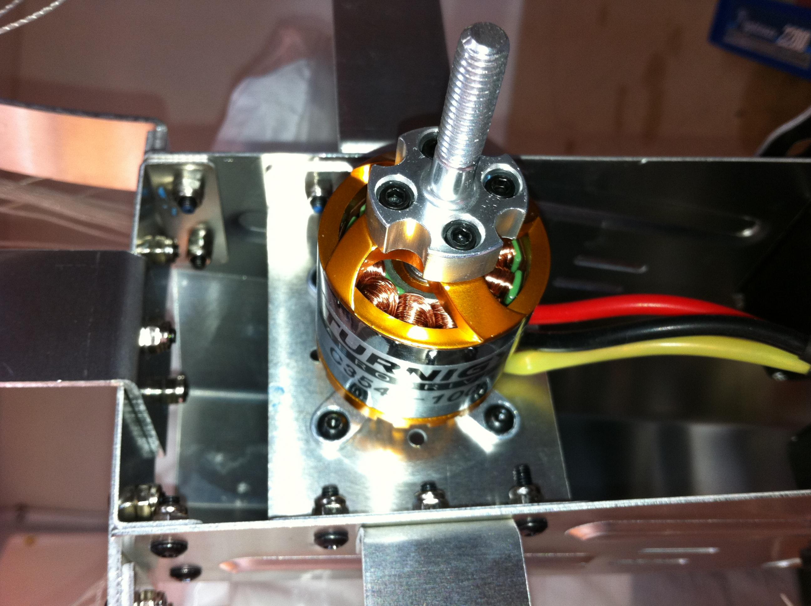

    קיימת בקיט תושבת מנוע מתאימה , אני עדיין לא חיברתי אותה בשלב זה משום שהמנוע עושה דרכו אליי ברגעים אלה ממש , חשוב לשים לב להרכיב תחילה את המנוע על התושבת עצמה , ורק אח"כ להלבישה בתורן - במקום המיועד לה..
    משקל כולל של הקיט כולל סרבואים בלבד - 790 גר'.
    לכשיגיע המנוע אמשיך בזיווד האלקטרוניקה וההכנה לטיסה...

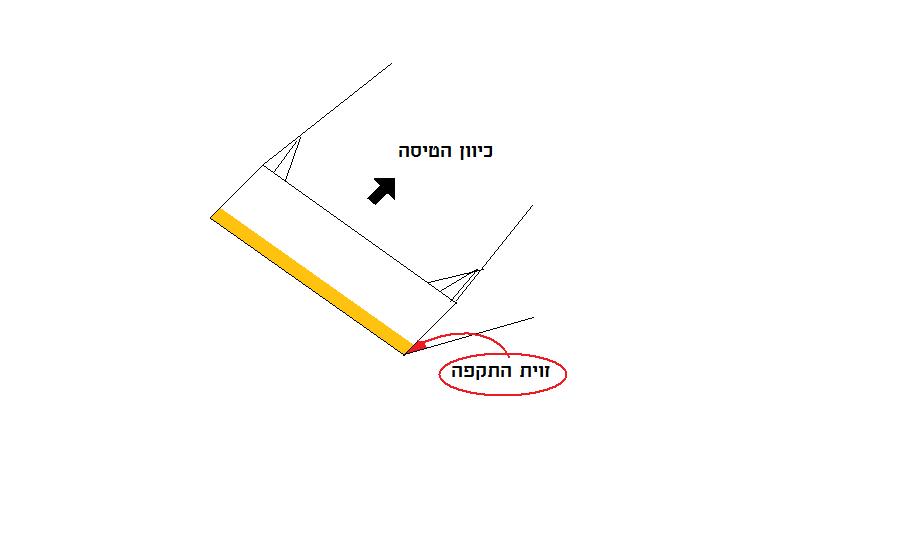

    זוית התקפה , זוית הדרושה להפתח בציר האורכי של המצנח לשם יצירת עילוי.

    כדי ליצור את זוית ההתקפה הדרושה נבצע שינוי במבנה של הרתמות – כאשר את הכבלים הקדמיים של המצנח יהיו רפויים יותר מאלו האחוריים – כך תפתח זוית מסויימת (התלויה במידת המתיחה של הכבלים האחוריים) – על צירו האופקי של המצנח.
    אנסה לפשט מעט, אם נפרוש את המצנח לצורת שטיח מלבני , ונרים 2 קודקודים של הצלע הגדולה במלבן – תיווצר זוית מהמישור של הרצפה עם המישור שפתחנו עם הרמת המצנח – זוהי זוית ההתקפה הדרושה.

    כך אמורים לבסוף להראות הרתמות לאחר שלב בניית הזוית:
    (ניתן לראות בתמונה את כבל הבלם מצב ימין לרתמות , רואים שהוא נמתח ישירות אל זרועות הסרבו – ואינו שותף לזוית ההתקפה.
    יש לשים לב שלגודל הזוית השפעה ישירה על תכונות הטיסה ,
    לכן , נקבע זוית התחלתית לפי המתואר לעיל – בהמשך נוכל להבחין ולשנות את הגדרת הזוית בהתאם לתכונות הטיסה הדרושה לנו.

    מס' תמונות מהרכבת המנוע:
    צריך לשים לב לחבר את המנוע אל "החלק הפנימי" של התושבת - כפי שמופיע בתמונה , כיוון שאחרת לא ניתן למקם את התושבת עם המנוע במקומה...
    כפי שהזכרתי בהתחלה , אני משתמש ב2 סוללות 2200 מחוברות במקביל - הייתי צריך למצוא דרך לאגד אותן יחד , לקשירה טובה ע"י הסקוצ'ים אל גוף הגונדולה.
    הפתרון שמצאתי היה לקחת את קופסת הקרטון של אחת הקופסאות ולהתאימה לצורך זה , יצא פיצוץ:
    (-האם יש בכך משהו פסול??)
    וכל האלקטרוניקה יחד (בתוך התורן):
