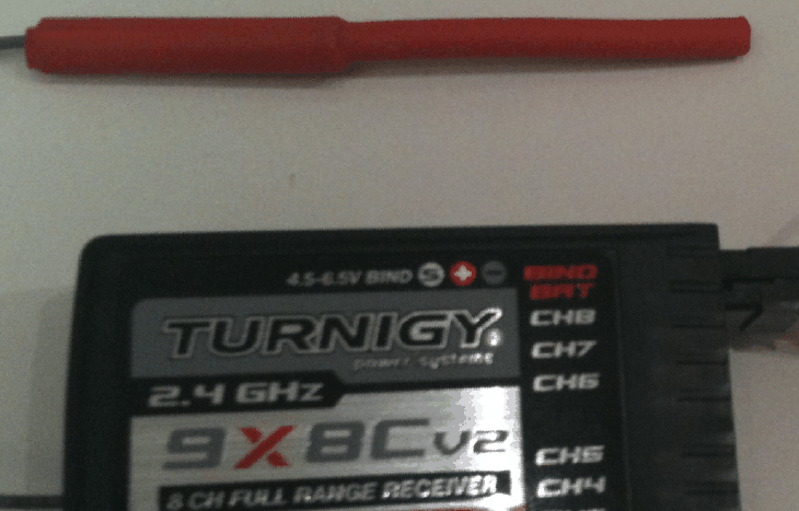

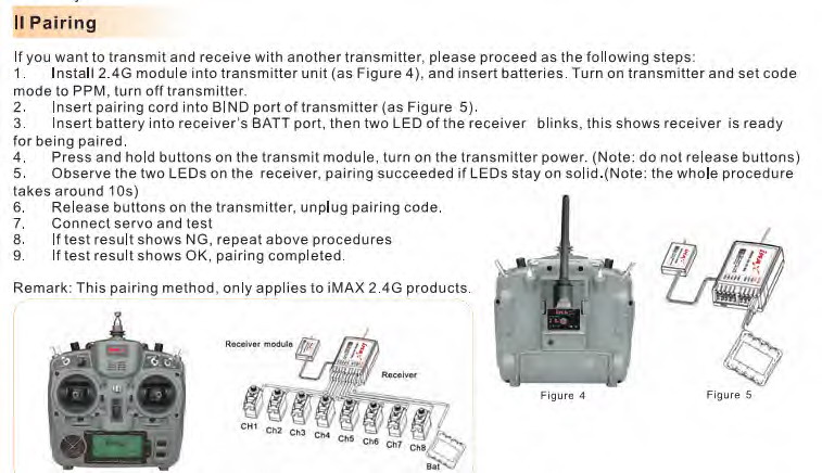

    היי,
    מיועד לחובבים שעונים על הדרישות הבאות:
    1. יש ברשותך משדר Turnigy 9x
    2. יש ברשותך מקלט Turnigy 9x נוסף (שלא צורף עם המשדר)
    3. ה Binding עפי ה manual לא עובד לך ?! - הנורה במשדר אף לא דלוקה !
    נסה ...
    1. במקלט:
    - חבר הסוללה לחיבור ה BIND
    - חבר כבל ה BIND (קיצור) לחיבור ה BAT
    אתה אמור לראות, עכשיו, את הנורה במקלט מהבהבת
    2. הדלק המשדר שכפתור ה Bind range test לחוץ
    המנורה כעת דלוקה קבוע (2-3 שניות)
    אתה מחובר
    ד"א, זה עבד ונבדק על 3 מקלטים שונים וב 2 משדרים שונים
    מקווה שעוזר לאלה.. המתוסכלים ... שהם דקה לפני פירוק המקלט
    אלון.
