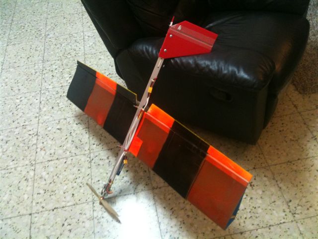

    ברירת מחדל הטיסן הבא שלי SPAD HOR - פוליגל + פרופיל אלומיניום
    Hell on rails
    אמנם בתמונה הכלי עם מנוע 0.25 ניטרו/דלק אני הולך לבנות אותו עם מנוע חשמלי.
    מעין Slowstick במבנה רק שהוא עם מוטת כנפיים של 120 ס"מ עם פרופיל בריא מאוד.
    נראה מאוד קל לבנייה, כבר הכנתי את הכנף המרכזית אתמול + הזנב.
    קניתי היום לייסט 30 מ"מ לפרופיל של הכנף, נשאר לי רק לקנות פרופיל אלומיניום לגוף...
    בתקווה יהיה מוכן לשבת...
    למי שמכיר את הכלי יש לי שאלה, האם לשים מנוע עם KV נמוך(1400-1500) ופרופ גדול 9X6 או מנוע עם KV גבוה (2700-3700) ופרופ קטן 5X5?
    אני מעריך שהכלי לא ישקול למעלה מ - 500 גרם...
    ננסה לעשות תמונות תוך כדי הבנייה.

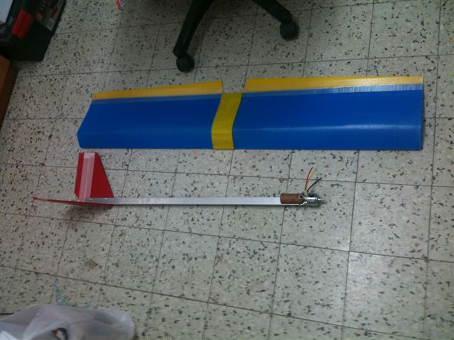

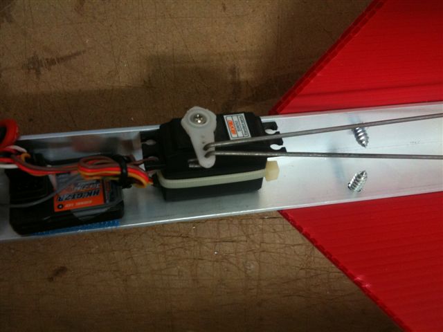

    עודד אתה כנראה צודק לגבי המשקל, רק הכנף שוקלת כבר 416 גרם...
    קצת תמונות :
    חיבור שני חלקי כנף ברוחב 60 ס"מ כל אחת :
    הכנת הלייסטים מהעץ :
    לא ידעתי אם דבק נגרים לבן יצליח לחבר בין עץ לפוליגל אז הלכתי על דבק מגע :
    קצת לחץ על הדבקים (אין לי קלמפות כי אני כל הזמן אומר לעצמי שיותר אני לא בונה) :
    הזנב + המאזנות :

    הנה הכנף שהתחבאה מתחת למשקולות :
    נשאר לחברת את המאזנות שאמורות להיות מפוליגל 4 מ"מ, שלא היה לי אז הדבקתי 2 מ"מ שתי וערב וקיבלתי 4 מ"מ.
    בני הלייסט לא שוקל כל כך הרבה ובכל מקרה בבנייה ראשונה של כלי שיש לו תוכניות מדוייקות אני לא מאלתר, אלא בונה בדיוק לפי התוכנית וזה מה שמבקשים שם.
    מעיין תודה על המחמאה, אני מתאר לעצמי שבעתיד הלא רחוק שלי בתחביב , אגיע לכל טכנולוגיה וחומר או לפחות אלמד עליו, כרגע שילוב של פוליגל נותן המון יתרונות :
    1. עלות זולה.
    2. בנייה קלה.
    3. בנייה מהירה
    4. לאחר ריסוק/מעיכה קל להחליף את החלק הפגום.
    5. כלים מפוליגל הרבה יותר סלחנים לנחיתות אונס או נחיתות לא מוצלחות.
    חסרונות, שוקל קצת יותר ודורש חיזוקים, אבל איזה בנייה לא דורשת חיזוקים ?
    אמנם אני מטיס די טוב כבר אבל שימו לב מה היה לנו כאן מבחינת הוצאות :
    גיליון פוליגל - 13 ש"ח.
    לייסט עץ - 8 ש"ח.
    דבק מגע - 5 ש"ח.
    פרופיל אלומיניום - 10 ש"ח.
    קצת אלקטרוניקה ו - CA עוד איזה 100-150 ש"ח
    כמה שעות של הנאה בבנייה ואני מתאר לעצמי עשרות שעות של הנאה בהטסה שלו
    IttaiP - גו' כנראה נעלם והאתר שלו נראה לא פעיל הרבה זמן, אשמח לקבל את הטלפון שלו אם יש לך.
    haimgil לעולם הבלזה עוד לא נחשפתי, אבל עוד לא נתקלתי בבעיה עם מאזנות פוליגל המודבקות שתי וערב ואם באמת הכלי לא אמור לטוס ממש מהר.
    אני כנראה יוסיף גלגלים וניהוג אחורי...

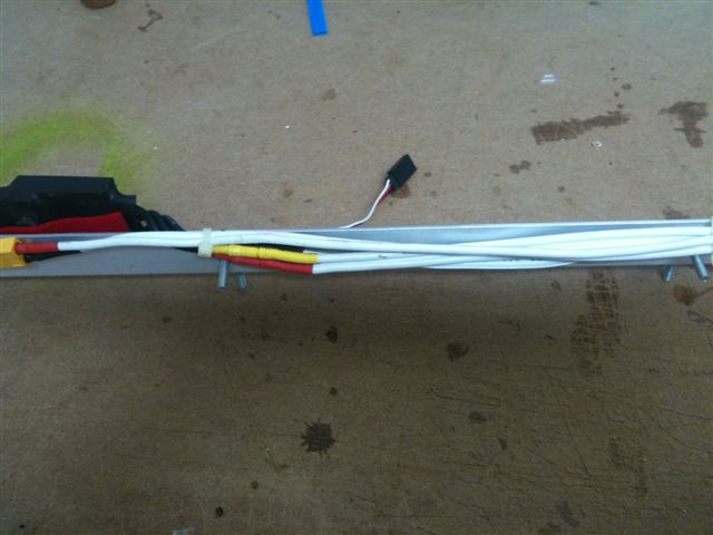

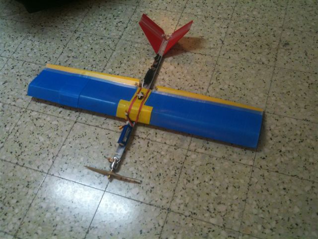

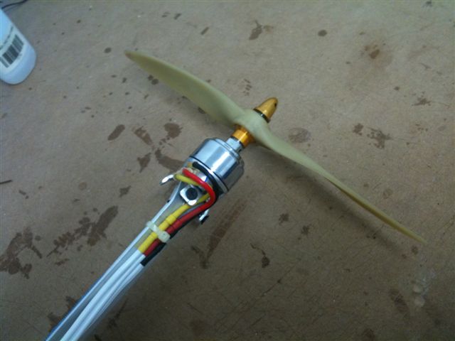

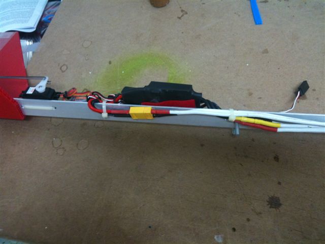

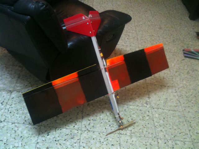

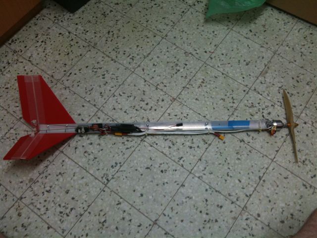

    טוב שמתי את מנוע ה - Tower Pro בסוף ועם סוללת 4 תאים 2200 או סוללת 3300 שלושה תאים הדבר הזה בעל כוח אדיר.
    תמונות בקרוב.
    המשקל הכולל יצא 1500 גרם, עם מנוע רצחני, פרופ 11X6 וסוללה של 280 גרם (בתוך המשקל).
    בטסט היום טס מעולה כ 2 דקות, ואז טעות של טירון...
    שכחתי לסמן/לצבוע את אחד הצדדים בכנף הראשית התחלתי צלילה ואיבדתי אוריינטציה, הכלי ירד לאדמה ב - 90 מעלות...
    התושבת של המנוע קצת התעקמה.
    המתאם של הפרופ קצת התעקם.
    הכנף נסדקה קצת בצד (תיקון קליל עם עוד חתיכת פוליגל).
    אמנם המנווע עבד לאחר הריסוק ראיתי שכמה מהמגנטים שלו השתחררו, צריך לפתוח ולהדביק מחדש עם לוקטייט...
    יהיה מוכן לשבוע הבא...

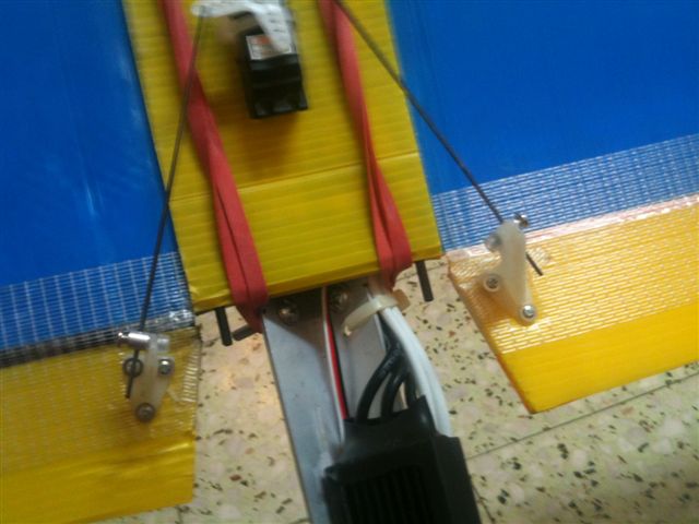

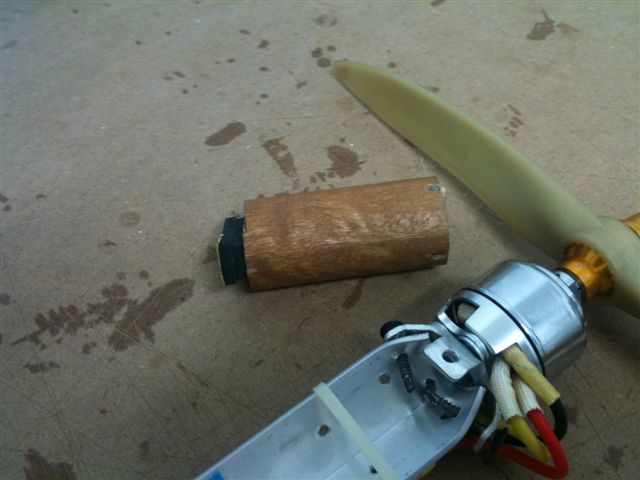

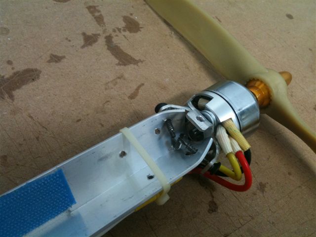

    עוד תמונות , ביום שישי היה טסט ראשון מחר טסט שני במסובים :
    התושבת המקורית הייתה עשוייה מחתיכת עץ שמקורה הוא ממוט של מעדר דחוס, לצערי היא כשלה אחרי שנכנסה באדמה ב 100 קמ"ש, לאחר מכן החלטי לעקם קצת את הפרופיל אלומיניום ולקדוח את ה - X של המנוע ישירות לפרופיל.
    מחר טסט במסובים...

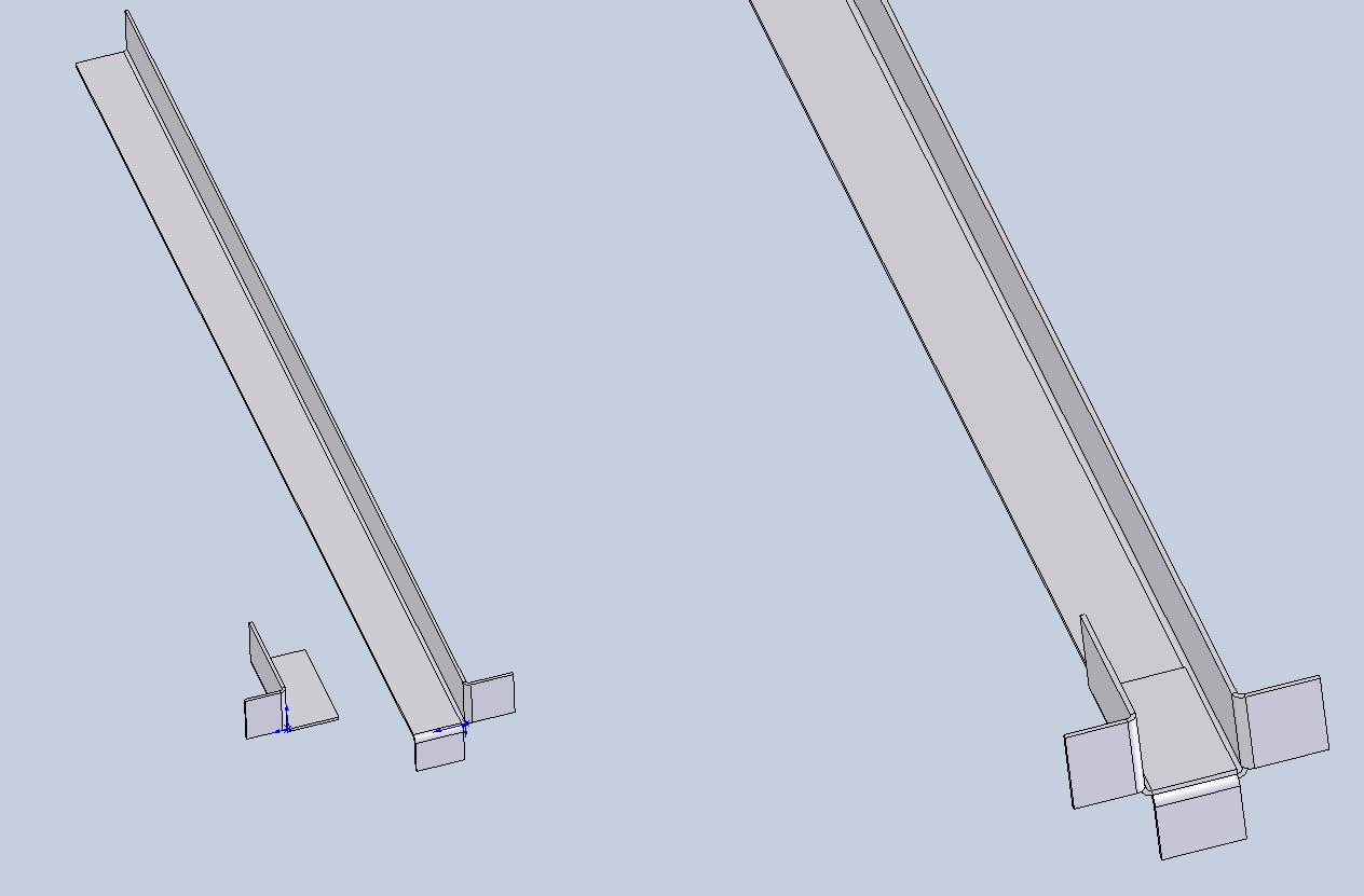

    אלכס, פעם הבאה במקום לכופף את הצלב, תנסה לעשות ככה עם הפרופיל:
Name:	L bracket.JPG‏
