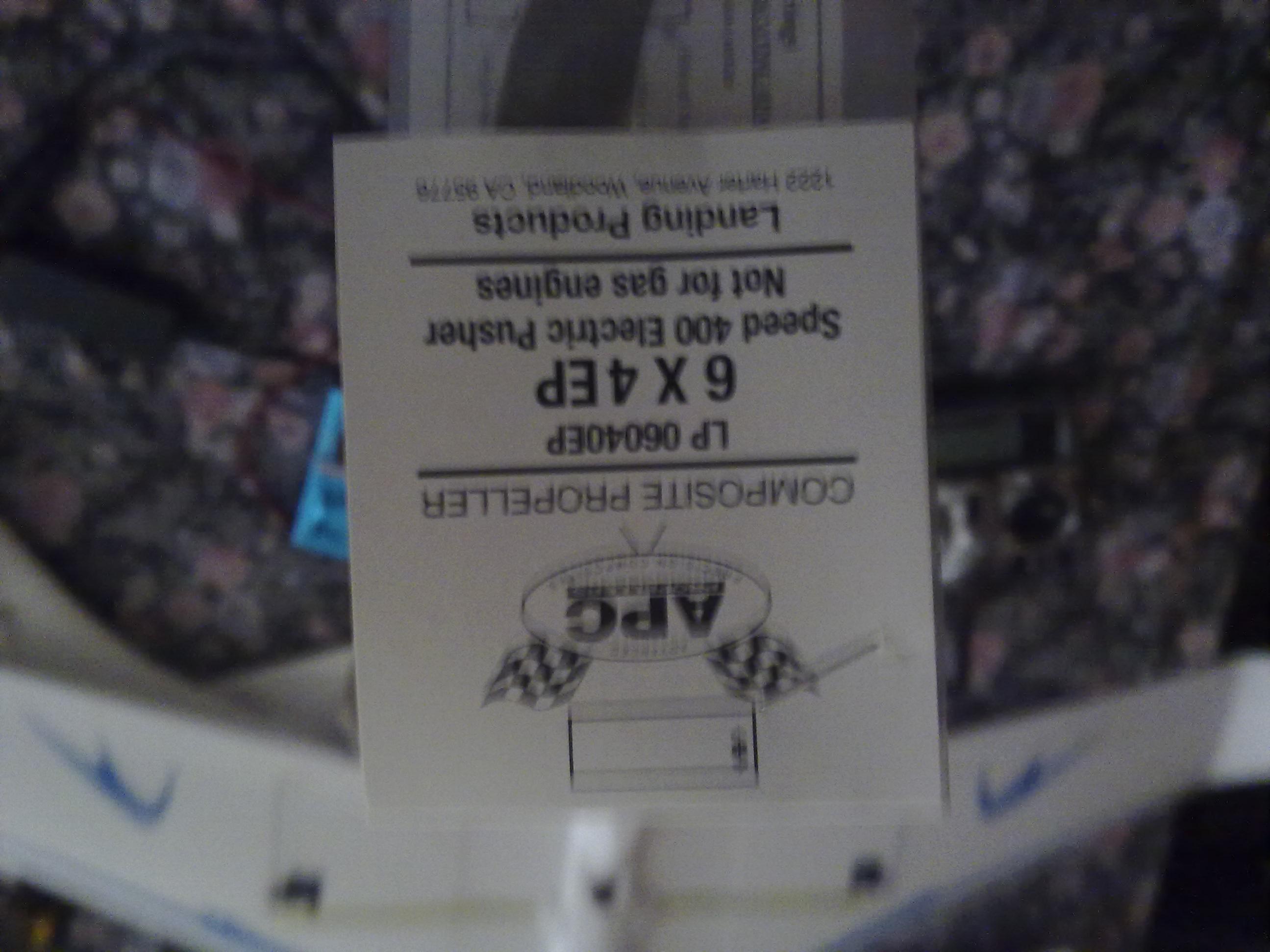

    ועוד שאלה כללית לגבי איך הפרופ אמור לשבת על הציר?
    האם הוא צריך להיות עם הכיתוב אלי או הפוך ממה שרגילים בטיסנים עם מנוע קידמי?
    וכמובן שמדובר בפרופ pusher!
ID:	30710   Click image for larger version.
