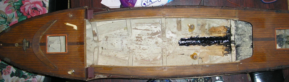

    התחלה של שיפוץ תיקון ושדרוג של סירה Scale אשר מקורה בגרמניה מלפני (בערך) 40 שנה, הסירה דומה במבנה
    ל- "Dusseldorf Fire Boat" או סירת משטרה.
    הסירה בנוייה מעץ וכפי הנראה נמכרה כקיט, הסירה הובאה לארץ לפני כ- 20 שנה ומאז עמדה בפינה משועממת וגלמודה חוץ מהחלפת הדגל כמובן.
    אורך הסירה 110ס"מ ורוחבה 24ס"מ
    נסיון ראשון להכניסה לאמבטיה אחרי סתימה זמנית של צינורות הצירים העלתה שיש דליפות מים מרובות
    בחלקה האחורי וזאת למרות שכבר ניסו לאטום את תחתיתה (בחלקה האחורי) בזפת,
    בכל מקרה מצב התחתית לא משהו, יש גם רקבון פה ושם שכמובן צריך להוציא ולתקן.

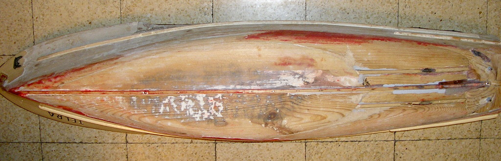

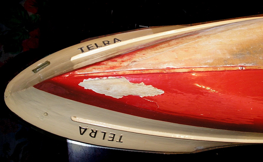

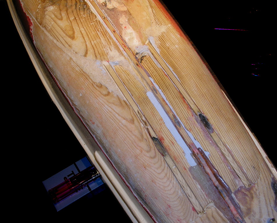

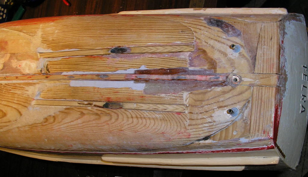

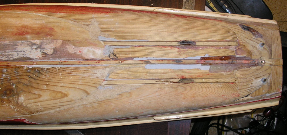

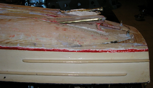

    מצב התקדמות,
    הסרת הצבע וחשיפת העץ.
    כל הרקבונות שהגעתי אליהם כבר הוסרו.
    כפי הנראה יש מקומות מסויימים שיש סימני עובש וצורך להעבירם טיפול.
    תמונות מצורפות.
    יעקב

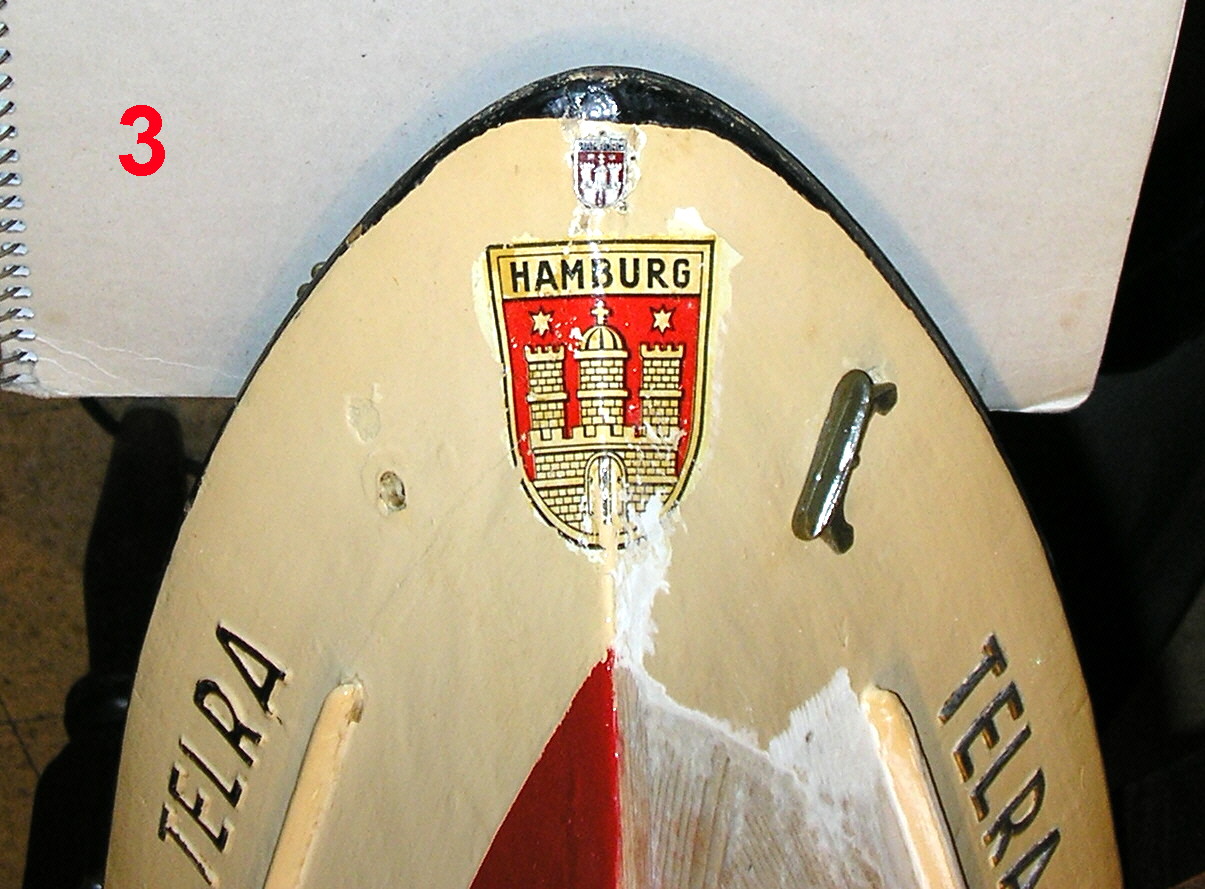

    היום ישנה תגלית ארכאולוגית,
    בזמן הסרת הצבע הישן נחשפו סימני משבצות בקוים שחורים,
    הסרת הצבע עברה מהשחזה בלי חשבון לעבודה עדינה עם סכין יפני.
    מה שהתגלה הוא סמל אשר מקשר את הסירה בצורה דיי ברורה לעיר הנמל המבורג שבגרמניה,
    כמו כן התגלה סמל נוסף ממתכת קטן יותר גם הוא דומה מאוד לסמל הראשון.
    בנוסף זה גם אומר שצבעו את הסירה הזו לפחות פעמיים.
    עכשיו נראה אם זה עוזר לי בזיהוי יותר מדוייק...
    מצורפות תמונות ארכאולוגיות, ממוספרות לפי סדר כרונולוגיות
    יעקב

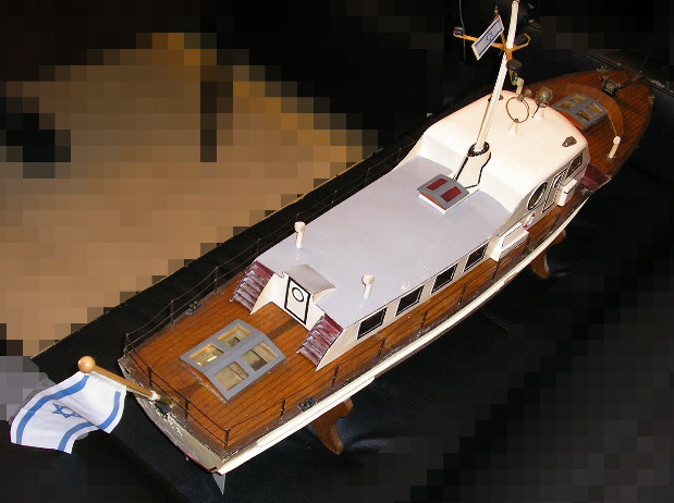

    המשך מצב התקדמות,
    הסרת הצבע מתקדמת, לפחות 2/3 כבר הוסר.
    סוג של עבודת נמלים...
    לצערי הרמזים מובילים לשום מקום, הסמל אומנם מוביל לסדרה מאוד מסוימת של סירות, אבל לצערי הסירה הזו לא מופיעה שם.
    תמונות התקדמות מצורפות.

    התמונות עלו סה"כ 3 תמונות.
