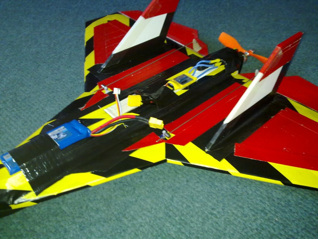

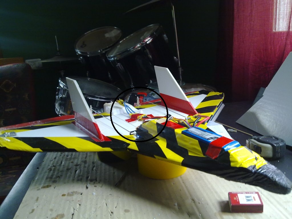

    בקיצור אנשים, באמת הגעתי בערב שלמחרת לשטח, 'שיחררתי' את הטיסן לחופשי מהעץ ונסעתי הביתה לתקן אותו.
    הורדתי חלק גדול מהדבק שהיה עליו, חתכתי חלקים מהקאפה שנראו לי מיותרים ובסה"כ הורדתי כ 150גרם ממנו. (בשביל החבר מהרשות הירוקה - זרקתי הכל בשטח ההטסה על האספלט...).
    שימו לב לשינוי בצבעים (מכל הדבק שהורדתי) ולחלק האחורי שמסומן בעיגול - שם הורדתי 2 שכבות פוליגל. עשיתי דבר דומה גם בחלק התחתון של הטיסן מקדימה.
    עכשיו הוא נראה כך:

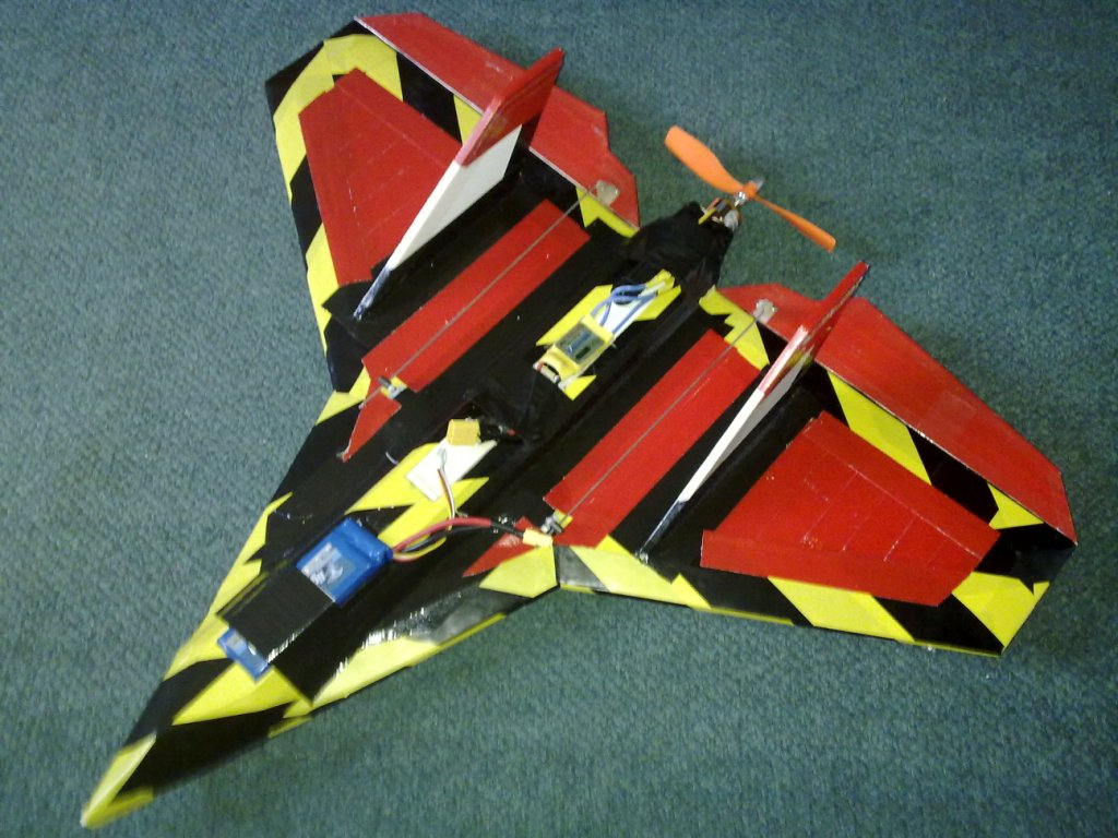

    בעצם לא העליתי תמונות לפני, אז הנה:
