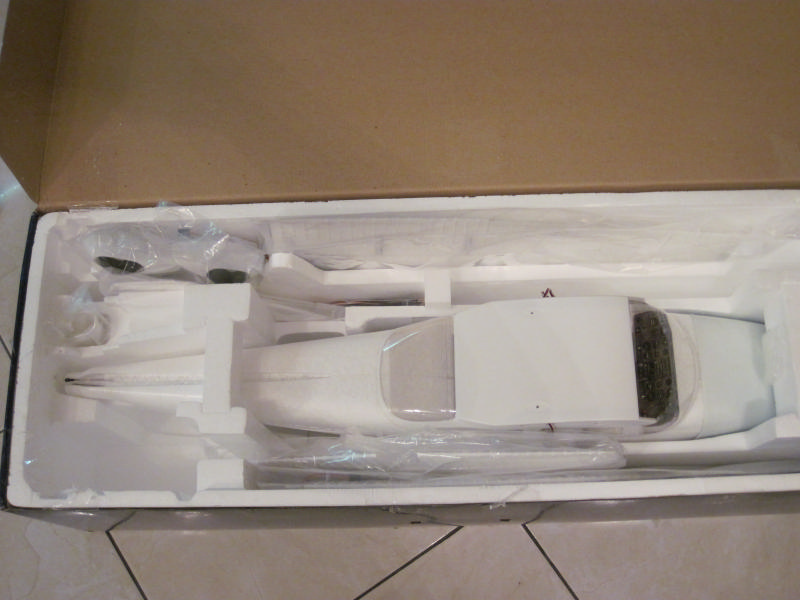

    הטיסן מגיע ארוז בקרטון ענק שבתוכו אריזת הטיסן עצמו, האריזה טובה ואיכותית
    בפתיחת אריזת הקרטון מתגלים כל חלקי הטיסן שוכנים בבטחה בארגז קלקר.

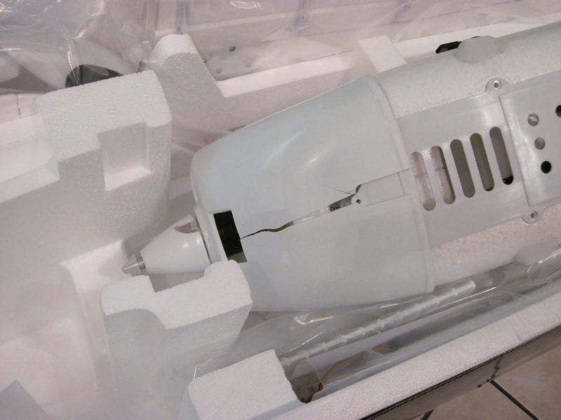

    כבר התחלתי להתרשם מהאריזה האיכותית רק כדי להתאכזב ולגלות שתחתית חרטום הפלסטיק
    של הטיסן סדוקה לאורכה, מאוחר יותר הבנתי שהדבר נוצר עקב הרכבה לקויה ולא עקב המשלוח.

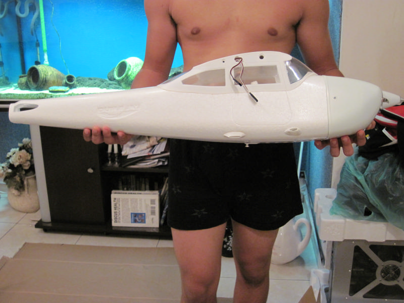

    הגוף עשוי EPO בעל פירוט רב ונראה מרשים.

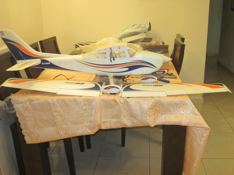

    יש לחבר הגה גובה וזנב שבתיאוריה מתחברים עם בורג בתחתית, תכלס זה לא יחזיק הטסה אחת
    ללא דבק ואני הדבקתי אותם עם CA רגיל.
    הכנפיים מתחברות לגוף באמצעות 2 מוטות אלומיניום ולאחר קצת משחק הבנתי שהכי נוח
    יהיה להדביק את המוטות לגוף(גג) הטיסן כדי שמשני צידי הטיסן יבלטו המוטות באופן שווה
    ולא יזוזו.
    ולבסוף כדי למנוע תזוזת הכנפיים וכמובן חיזוקן יש שני מוטות תמיכה בין הכנף לגוף הטיסן(4 ברגים)
