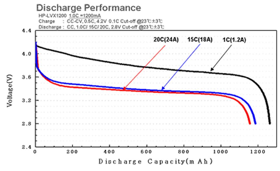

    רק לשים לב להערה של איציק בנושא עקום הפריקה בעומס נמוך של ליפו.
    לפי הנתון הזה צריך לטעון שוב כשהמתח יורד ל3.7 וולט לתא וממש לא לחכות ל10 וולט על הצג.

    לגבי עד כמה לחכות עד לטעינה הבאה, שימו לב בגרף הבא לפריקה של 1C איפה נמצאת ה"ברך" בגרף. בהחלט ממליץ לעצור באזור ה-11 וולט (זה קורה אחרי כ 10 שעות הפעלה- אצלי =3 חודשים)
Name:	פריקת ליפו.JPG‏
