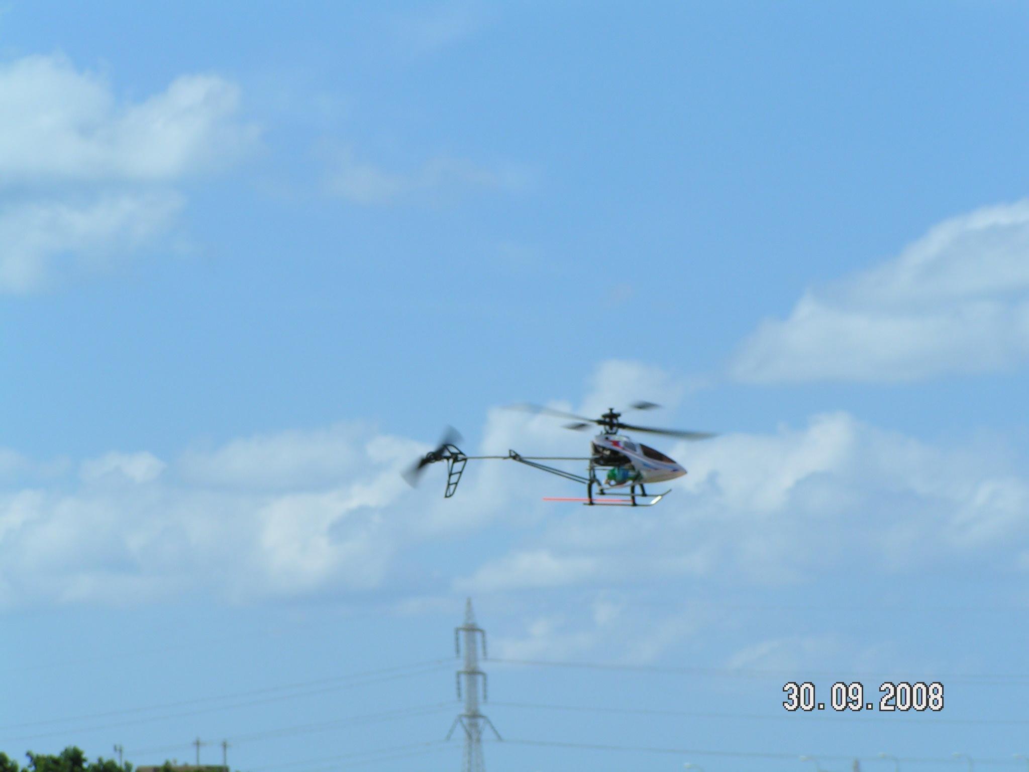

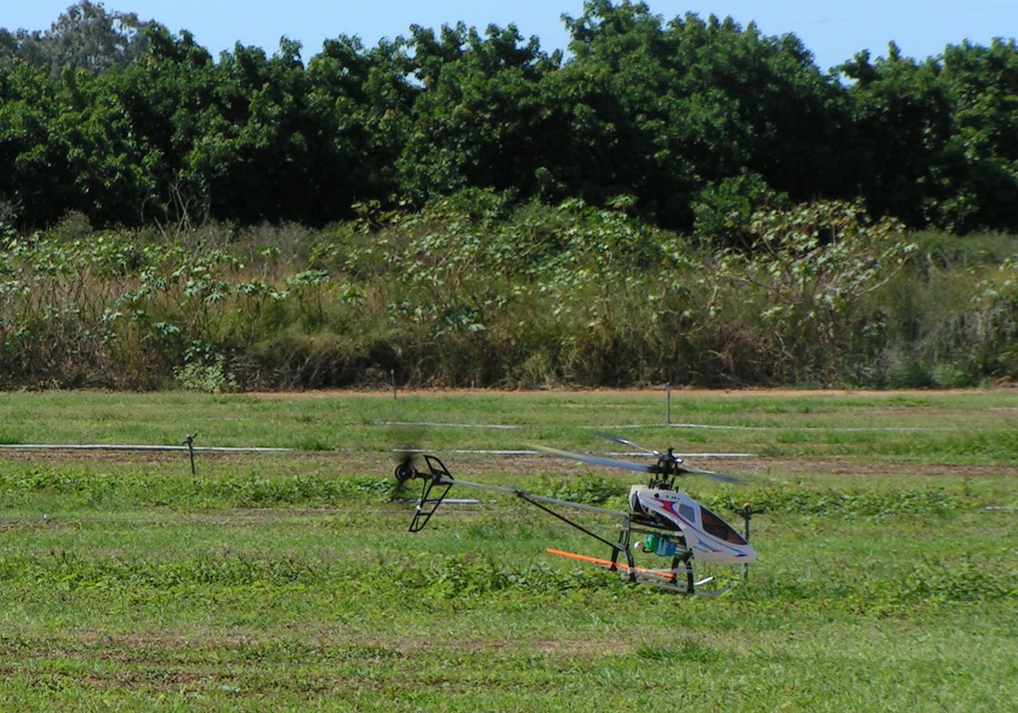

    לפי התמונות כאן אני מבין שזה מסוק דומה מאד ל hunny bee עם מנוע קטן מעפן בזנב..
    ליתר דיוק כמו זה בתמונות שצרפתי, ובנוסף על כך הבום שבתמונות שלך נראה מאלומיניום כזה רך שאפשר לכופף..
    בקיצור, תישר עם היד ותמשיך להטיס כמו ענק.
    זה לא טי-רקס שצריך לשקול להבים..
    מה שכן כמו ששאר החבר'ה כאן ציינו, רצוי שתבדוק את הספינדל ואת הלהבים הראשיות שלא ניזוקו כי זה דווקא כן חשוב.

    סליחה,
    הנה תמונות של מסוק כמו שלך עם בום שמתעקם כל שני וחמישי ואני מישר אותו עם היד וממשיך להטיס
    כרגיל.
