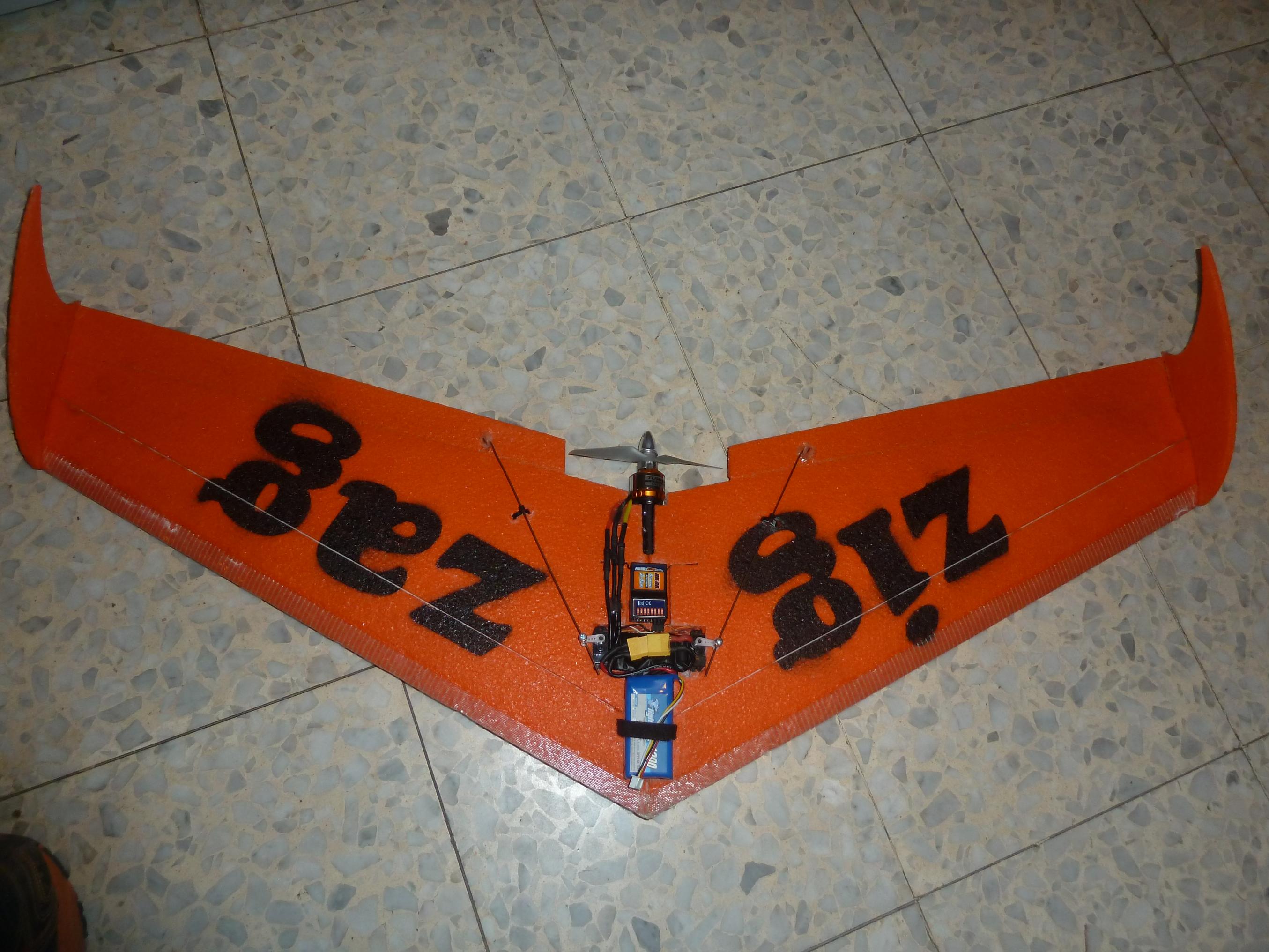

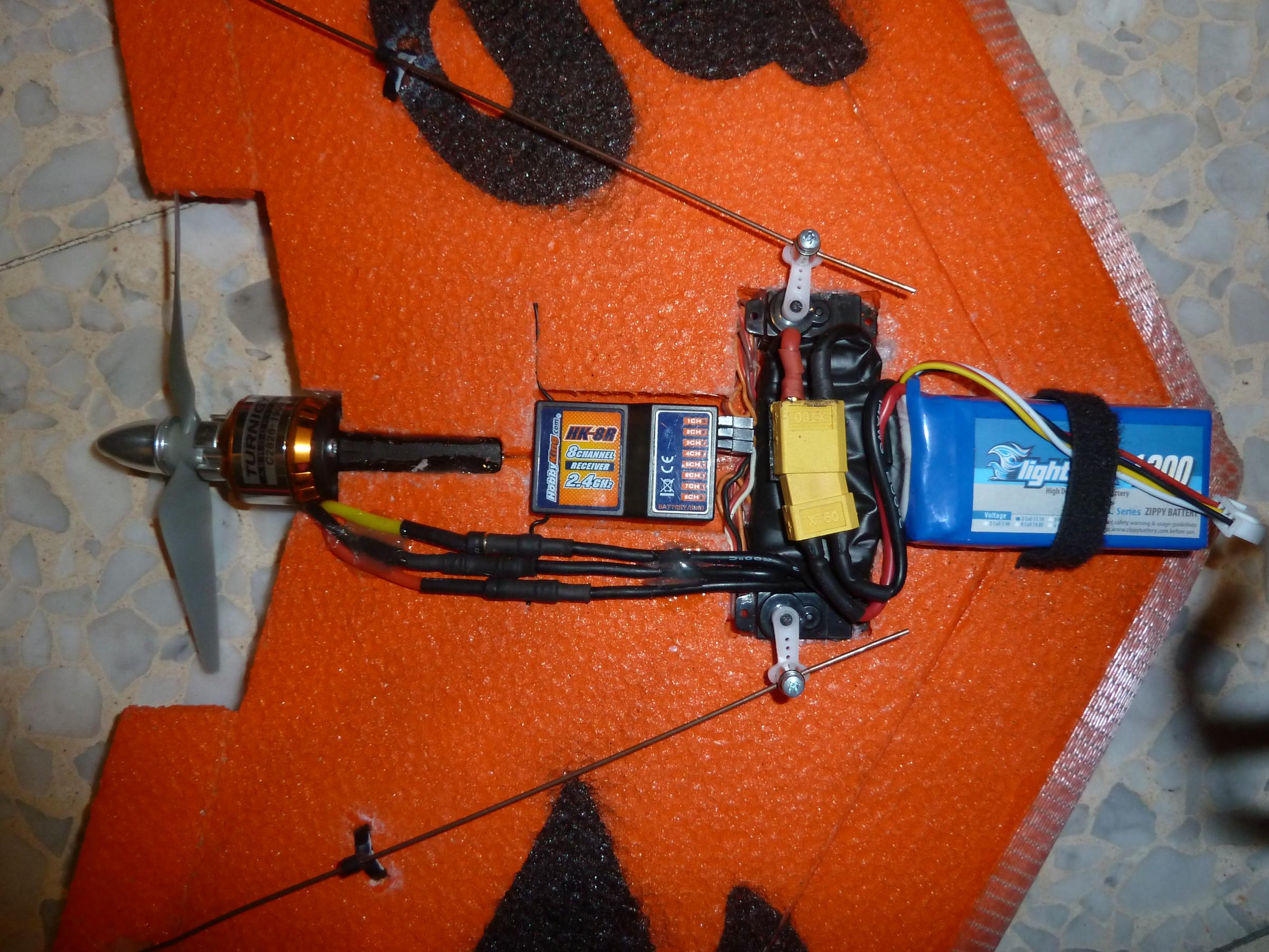

    כן
    אבל היא מתאימה רק לסוג המנועים האלה
    http://www.hobbyking.com/hobbyking/s...idProduct=2110
    מצורף תמונות של הכנף שלי
ID:	33131   Click image for larger version.
    נערך לאחרונה על ידי nlior; 12-10-2010 בשעה 22:41:56.
    Feb 2010
    מכון גמילה בלב ים
    824
    הודה 5 פעמים ב 5 הודעות
    ברירת מחדל תגובה להודעה: פרופ + מנוע
    ראיתי בתמונות באתר שלהם שאפשר לחתוך טיפה מהמדפים .
    מדדתי וזה ממש לא נורא .
    יהיה אפשר לשים אחר כך פרופ 6X4.
    סוף שבוע אני אנסה עם 5X5. ואחר כך ניהיה יותר חכמים
