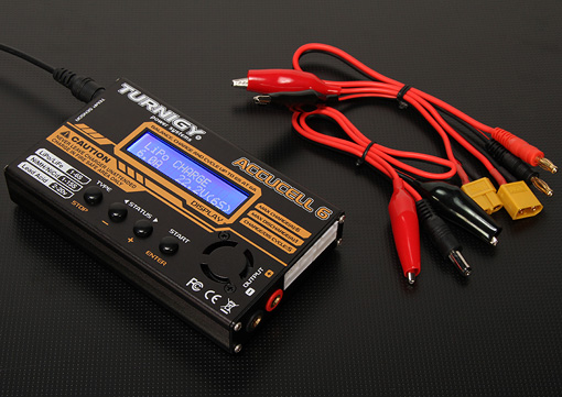

    ברצוני לטעון סוללה 1S במטען Turnigy Accucel-6 50W 6A
    לא הצלחתי למצוא מתאם.

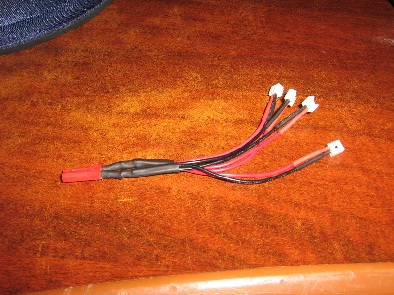

    מלחימים כמה שצריך במקביל לJST,XT60,DIN או כל קונקטור שתרצה ואז אפשר לטעון כמה סוללות במקביל
    מצ"ב דוגמא
    שים לב בטעינה במקביל זרם הטעינה הנדרש הינו C של סוללהXמספר הסוללות
    ולטעון ביחד רק סוללות בעלות נפח זהה

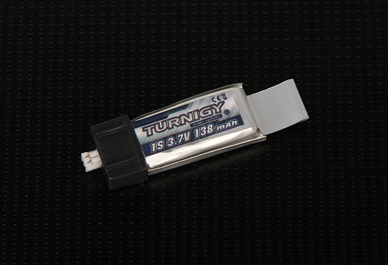

    במידה ואני רוצה לטעון סוללה אחת בכל פעם כדוגמת אלה:
    138mAh 1S 10Cאו 160mAh 1S 30C
    מה זרם הטעינה(am) הנדרש.
    http://www.hobbycity.com/hobbycity/s...dProduct=10980
    http://www.hobbycity.com/hobbycity/s...idProduct=8864
    6,599
    58
    הודה 80 פעמים ב 65 הודעות
    ברירת מחדל תגובה להודעה: BATTERY CHARGER 1S
    לטעון בודד אתה בוחר 1S ומחבר רק למחברי הבננות תצטרך מתאם לJST-XH של שני פינים - לא עושים באלנס לתא אחד
    לפי הנתונים סוללה אחת ניתן לטעון עד 10C והשניה עד 5C
    לכן ניתן את ה160 מילי לטעון עד 1.6 אמפר
    ואת ה138 מילי עד 0.7 אמפר

    סוללות ה138 נוטות למות מהר מאוד, לכן מהנסיון האישי אני לא ממליץ לטעון אותן ביותר מ1-2C אלא אם אין ברירה (גם ככה הן זולות ואפשר לקחת 10 ולטעון את כולן ביחד מראש).
    אגב הטעינה המובנית בשלט היא בכ3-4C
    לגבי ה160- בדיוק קיבלתי היום משלוח עם כאלו, נראה איך הן
