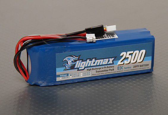

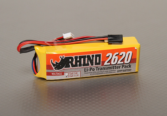

    האם אין בעיה להשתמש בסוללת lipo למשדר RD6000 או RDS8000 וזאת למרות שמתח
    הסוללה הוא 11.1v ואילו המתח של הסוללה ni-cd המקורית הוא 9.6v.
    כדוגמת אלה:
    http://www.hobbyking.com/hobbyking/s...idProduct=6955
    http://www.hobbyking.com/hobbyking/s...idProduct=7346
    http://www.hobbyking.com/hobbyking/s...idProduct=9787
    ואם אכן אלו הסוללות אז באמת הפלוס והמינוס הפוכים ביחס למשדר וזאת רק ע"פ
    התמונה המופיעה באתר.
ID:	33001   Click image for larger version.

    חשוב מאין כמוהו לשים לב לקוטביות של הסוללה במשדרי RD6000. חיבור הסוללה למשדר הוא עם פלג Airtronics standard (שחור, ישן) שבו הפלוס בצד ואילו האדמה במרכז.
    היתה כבר שאלה של מישהו בענין.
