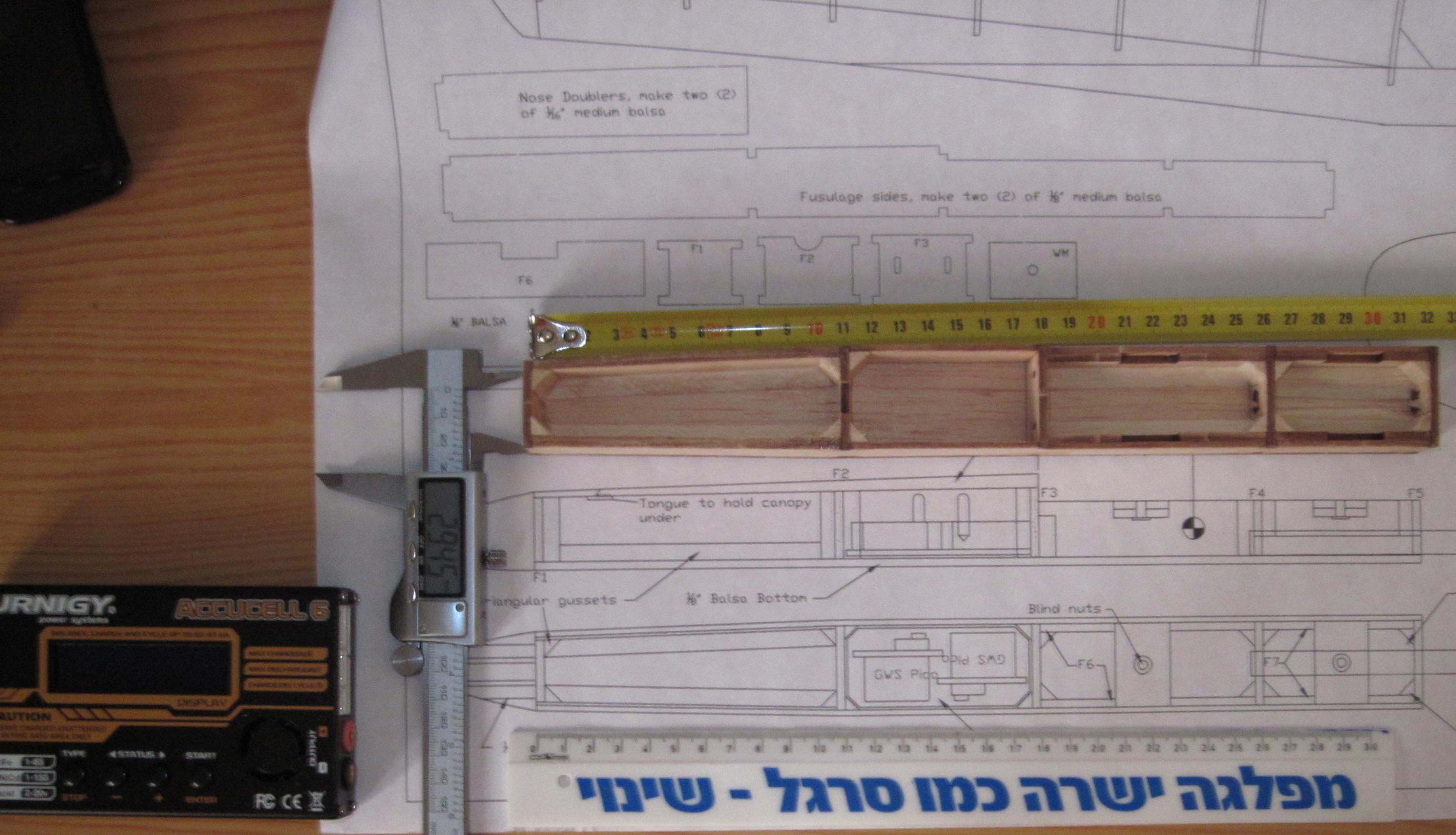

    אני מרכיב את הדאון הזה.
    אני מתכנן לשים עליו 2 סברו hs-55 ומקלט אופטימה 6.
    1. הבנתי שאני צריך 4 תאים כדאי להגיע ל<4.5 וולט בשביל המקלט, מה שאני לא יודע הוא איזה צורה וסוג חוט אני אמור לבחור בhttp://www.cheapbatterypacks.com (או כל אתר אחר לצורך העניין).
    מצורפת תמונה של הגוף.

    1. תאי NICD/NIHM נותנים 1.2V נומינלי ו 1.5V-1.4V מייד אחרי טעינה. זה אומר שאתה צריך לחבר 4 בטור שזה יוצא 4.8V נומננלי. לסדר הפיסי שלהן יש הרבה אפשרויות ואתה בוחר אוות לפי המקום שיש לך בדאון.

    זאת בדיוק השאלה שלי =) מה הסדר שכדאי לקחת? בכל האתרים האלה אין גדלים וקשה לי להבין איך אני אמור לדעת מה הסדר הנכון...
