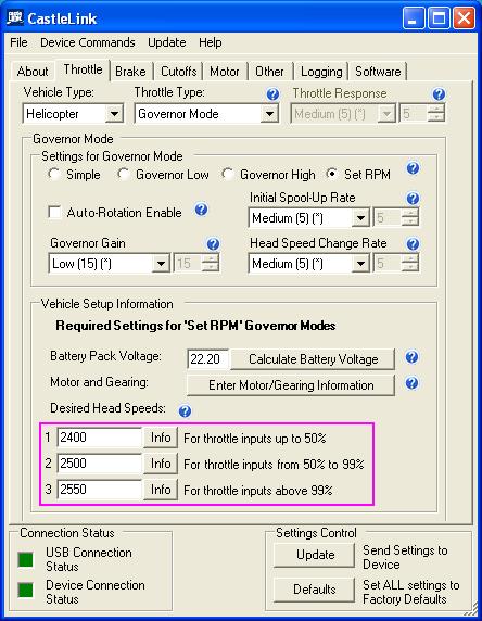

    בין 70 ל 80 אחוז? אבל ב SetRPM, תמיד המספר השלישי מתייחס למצערת של מעל 99% כלומר 100% לא ??
    אזי, אתה אומר שאת הסל"ד הרצוי יש לשים בתיבה השנייה ??
    ואז כמה מצערת יש לשים ? כתוב בין 50% ל 99% תקבל את הסל"ד של התיבה השניה לא ?
    למשל כמו כאן:

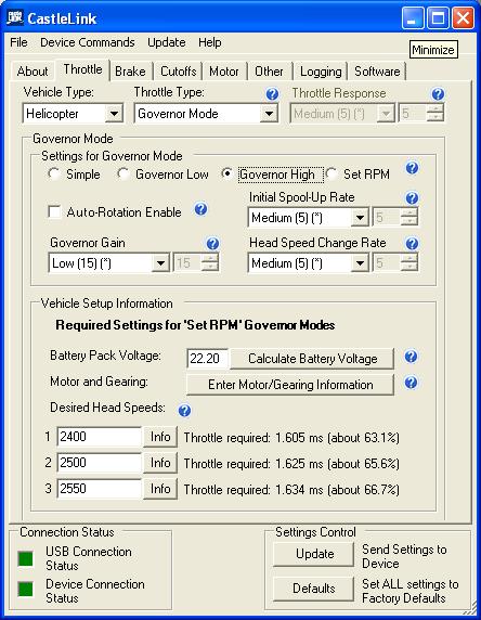

    ואגב ב governor High, דווקא כאן הערכים של המצערת נראים יותר הגיוניים ולכן נהגתי לעבוד במוד זה עד היום.
ID:	36908   Click image for larger version.

    אוקי, קצת סדר:
    שלושת התיבות מתייחסות למצבי עבודה שונים בטווח המצערת המצויין ליד התיבה.
    כאשר תעביר את הבקר למצב set RPM תראה שתקבל תחומים.
    התחומים האלה הינם תחומים "מתים" בהם לא משנה איפה המצערת נמצאת בתוכם, תקבל את הסל"ד שבתיבה כאשר הרצוי הוא לשים מצערת של 70-80 אחוז.
    הסיבה שיש שלוש תיבות היא כדי לאפשר את הפעלת ה - Bail out מאוטורוטציה. כעיקרון, אתה צריך להגדיר את הנורמל שלך ב 0 לאורך כל הגרף בכדי שפונקציה זו תעבוד כראוי ובכך למעשה נוצר מצב בו אין נורמל.
    אני מאוד לא אוהב את זה וחי עם העובדה שאין לי היחלצות מאוטורוטציה. הרבה אנשים מגדירים את איידל 1 כגרף נורמל בכדי להתגבר על זה...
    מה שאני עושה הוא להגדיר את התיבה הראשונה והאמצעית כאשר בראשונה אני שם את הסל"ד הרצוי בנורמל ובשניה את זו של האיידל. השלישית זהה לשניה שכן אין לה באמת משמעות ללא הגדרת הראשונה באפס.
    מוזר, אני יודע...
