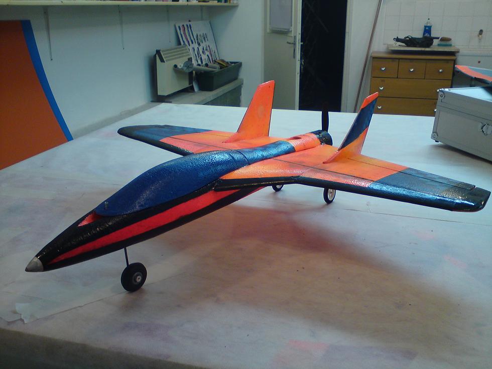

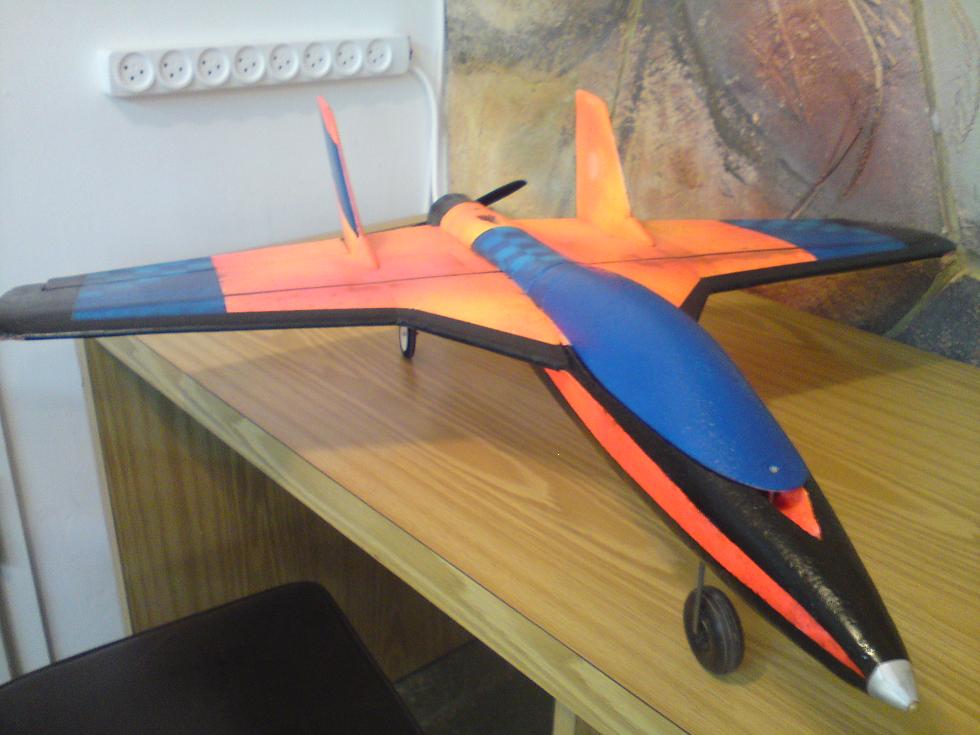

    שמתי גלגלים כבר בפנג'ט, לא משימה קלה אבל אפשרי, קח בחשבון 2 דברים: 1. יפגעו באופן משמעותי בטיסה, במיוחד ברולים וטיסה אפוכה. 2. נחיתה ובעיקר המראה, פרופ אחורי כאשר מרימים אף הוא עלול להפגע מהמסלול ולכן צריך הגבעה די משמעותית של גוף הטיסן מהקרקע, במיחד בהמראה לתת אפ עדין והרצה די ארוכה כדי להמנע מפגיעת הפרופ במסלול, כמו שאמרתי- אפשרי אפילו עם היגוי בגלגל אף, אם אתה רוצה להתייעץ- דבר איתי..

    טוב, הנה תמונות, בעיקרון חיברתי כן נסע בחלק האחורי של הטיסן קרוב לפיירוול, ומקדימה שמתי גלגל אף (כמו שרואים), בגוף בחרטום יצרתי מנגנון היגוי עם סרוו, חשוב לציין שהטיסן היה מצוייד עם סוללה 6 תאים וסטאפ רצחני והוא היה צריך לעמוד בעומסים מאוד כבדים- כך שהאפשרות לגלגלים נפתחים ירדה מהפרק משום שחציבה בכנף היתה עלולה להחליש אותה באופן משמעותי, הכנף גם כך הייתה מחוזקת (האימא של המחוזקת) בקרבון..
    אם אתה מתכוון לשים סטאפ "רזה" (למשל 3 תאים), גם האפשרות לגלגלים מתקפלים בהחלט ישימה
