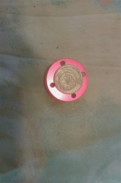

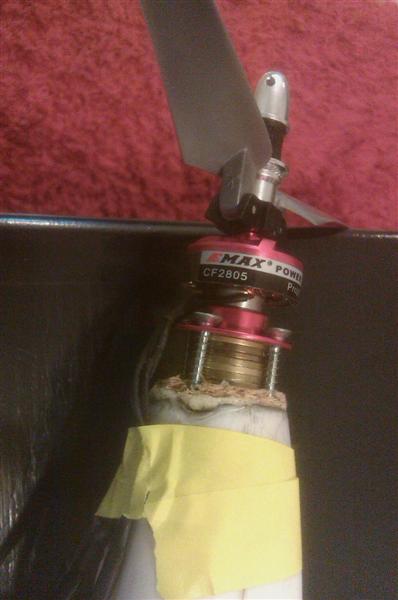

    כן, יש לי דאון שהוסב לבראשלס. הצלחתי להוריד משקל אבל אז עלתה בעיית הכובד שכולכם מכירים.
    הפיתרון היה סוללה אימתנית ומנוע כבד ובאמת זה עבד. עכשיו ניסיתי להוריד משקל.
    הסוללה (1.3mAh 3s 30C - הכבדה יותר ששוקלת 130 גרם) הוחלפה בנאנוטק 1000מילי 3 תאים. המנוע גם כן שונמך... שני אלו תרמו לאיבוד מרכז הכובד לחלוטין.
    פתחתי את הכיס, הוצאתי כסף,
    ווידאתי שאני אכן מוציא את המטבע הנכון:
    ווווווו- וואלה! הנה התוצאה:

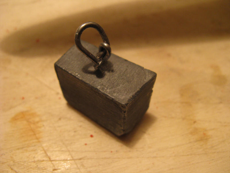

    אני הייתי משתמש בעופרת (יצוקה). משיגים אותה בקלות אצל פנצ'רמאכר. אפשר לעצב את העופרת ע"י בניה של תבנית משאריות בלזה בצורה של המקום אליו אתה מיעד אותה. מרטיבים היטב את תבנית הבלזה ויוצקים לתוכה את העופרת שמחממים בקופסת שימורים על הגז - העופרת נמסה תוך מספר שניות. אל דאגה, העופרת מתקררת לפני שקורה משהו לתבנית מהבלזה.
    תמונות בהמשך (אולי) .....
    מי שמודאג מאדי העופרת - נו, מפעם בדור כשיוצא לעשות את זה עוד לא מתים, ואם פותחים את החלון במטבח לאיורור אז הכל בסדר (לדעתי).

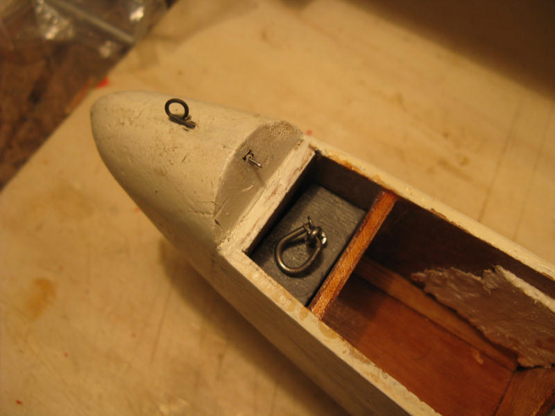

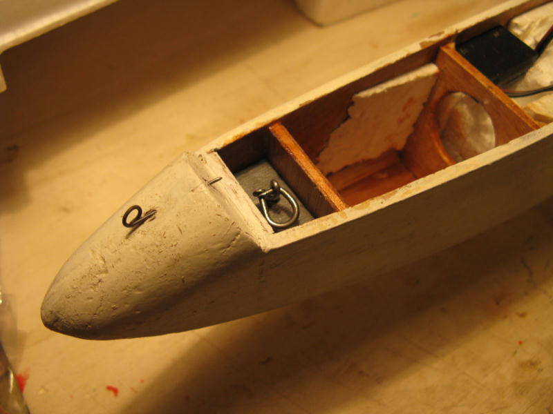

    הנה הגיע ההמשך - תמונות "ממשקולת עומס מעוצבת".
    עדין נראה לי שמשהות של דקה ליד עופרת מותכת לא מורעלים, ואם האזור מאוורר, אפילו לא ניזוקים. הרומאים אולי סבלו כי שתו מים מצינורות עופרת במשך שנים.
