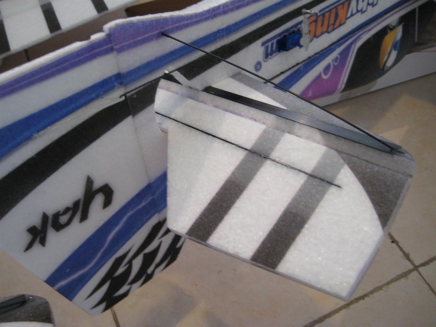

    I used hot glue to install the rudder, ailerons and elevator servos instead of the wood frame provided.

    כמה הערות על הבניה.
    קח דרמל ותקצץ את הברגים שתופסים את המנוע.בהתרסקות הראשונה הם יחדרו את הליפו.
    סטריפ הקרבון בהגה גובה מיותר ולא תורם דבר במיוחד באופן שבו הוא מודבק.
    את STRURTS מתחת למייצב גובה נהוג לקבע למייצב כיוון וכך להקשיח גם את מייצב כיוון , אם כי בטיסן כזה גם הם מיותרים.
    הגדלת ההורנים כדי להוסיף תנועה להגאים מיותרת . נכון יותר להפוך את הסרוו ולחבר אותו מלמעלה . המצב כרגע הוא כזה שזרוע ההורן היא למעשה עובי ההגה + הורן , ולכן אתה מקבל למעשה הורן ארוך בצד ההגה במיוחד לאור העובדה שEPP ההגאים בד"כ הם המשך הפרופיל ובעלי עובי דיי משמעותי.
    את ההורים של המאזנות כדאי למקם בצד החיצוני של הסרוו וכך להרוויח קצת יותר קשיחות של המאזנת.
    והטיפ האחרון הוא להדביק על שפת ההתקפה של הכנף ושל ההגה גובה סלוטייפ או טסה סיבים כדי שלא יתקלפו ממנו חתיכות מכל שיפשוף
    מעבר לכך נתון המשקל בפועל הוא הנתון הכי חשוב וחסר כאן.

    יגאל, וודאי התכוונת ל"מייצב כוון" אם תחבר את מייצב הגובה להגה הכוון לא תוכל להניע אותו.
    גיא - נייס אני רואה שהוא דווקא טס טוב עם הסט אפ, הייתי עולה לפרופ 11X4.7 זה אמור להספיק. אפשר גם לנסות 12X3.8 מהירות לא חסרה לך , אולי עוד קצת דחף סטטי?

    One remark that i must add, is that you need to re-glue with hot-glue gun the entire carbon rod that attached to the main fuselage, the glue there is weak and the carbon rod will de-attach after hard landing
