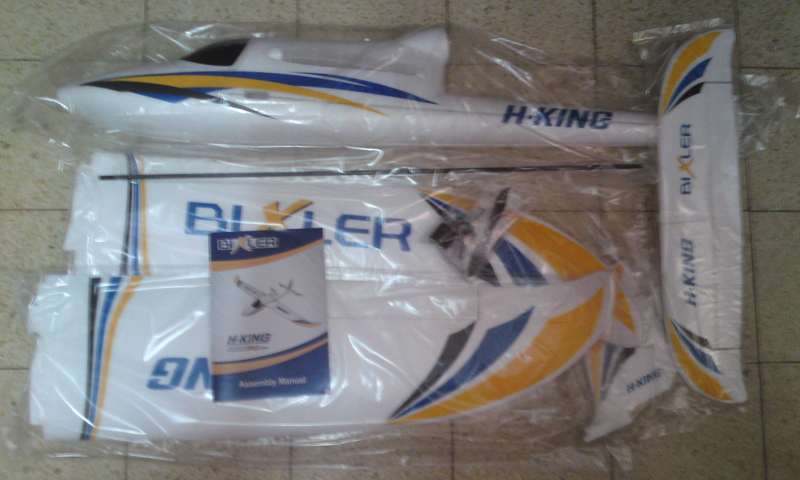

    מה בקופסא
    *גוף הטיסן מופרד EPO
    *זוף כנפיים
    *מייצבי גובה וכיוון

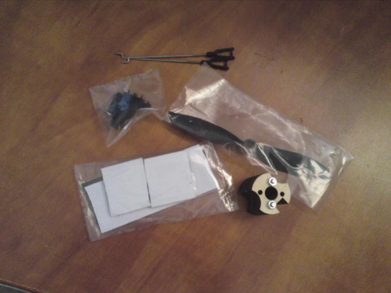

    *פושרודים,הורנים,סקוטץ,פרופ(5x8)
    *תושבת מנוע מעץ
    *חופה
    *חוברת(לא מפורטת-בנייה קלה מאוד)
    *מוט קרבון

    החלקים שבפנים
    האביזרים הנוספים כולל *תושבת מנוע*.

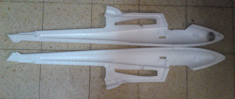

    הגוף הגיע לא מודבק(וטוב שכך).

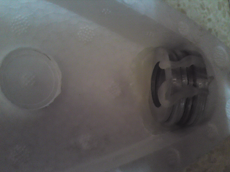

    בחרטום הטיסן ישנם דיסקיות, מי שמעוניין להשתמש בסוללות של 2200mah צריך להוציא אותם(אני ספציפית הוצאתי אותם על ידי פלייר, ללא שום פגיעה בגוף עצמו, יש גם עוד אפשרות וזה מים רותחים).
