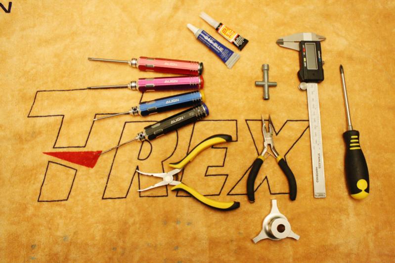

    אלו הם הכלים ששימשו אותי בעיקר בבנית הקיט :

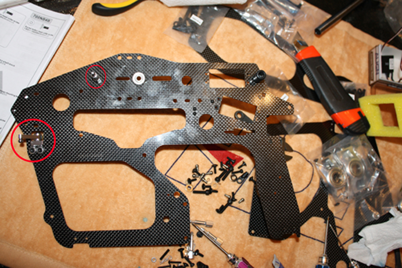

    שלב ראשון, הרכבת חלקים יעודיים לפריים הראשון :
    חיבור ה- canopy mounting bolt ,tail control arm, וה-frame mountig block.
    חיבור ה- frame mounting bolt :

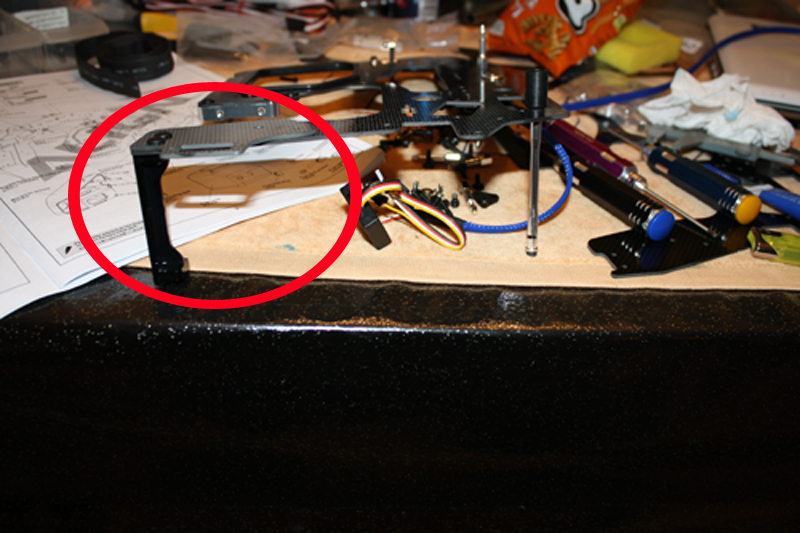

    חיבור ה- receiver mount :

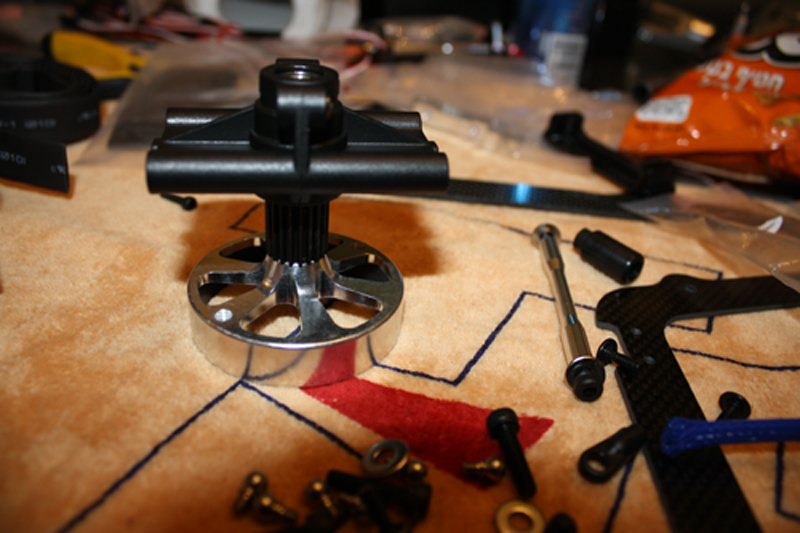

    הרכבת בית המיסבים של הקלא'צ והפעמון :

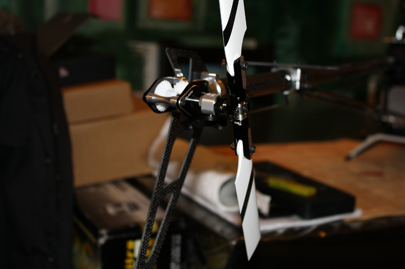

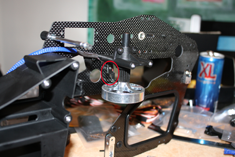

    הרכבת ראש הפלייברלס לציר הראשי וחיבור ה- washout :
    חיבור ה- main shaft block :

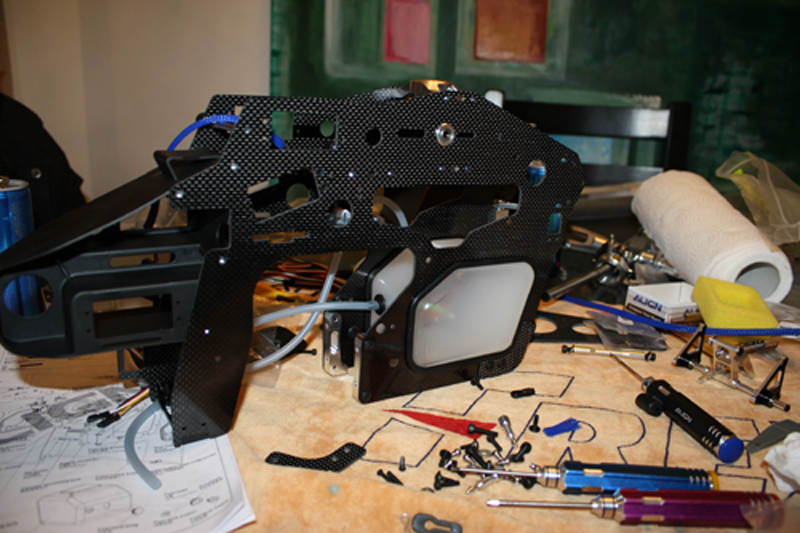

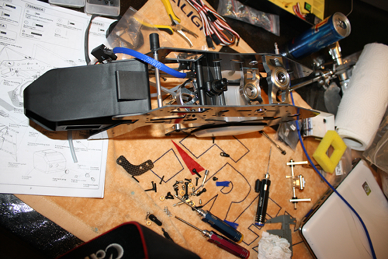

    בשלב הבא סגרתי את הפריים השמאלי תוך כדי חיבור מיכל הדלק :
    מבט עילי :

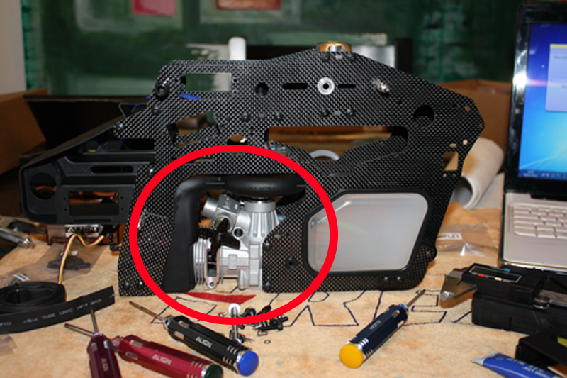

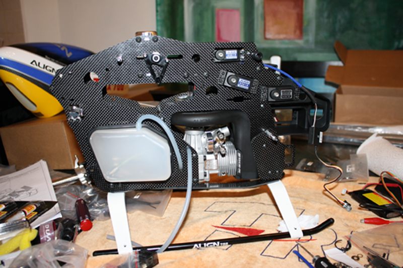

    בשלב זה חיבור המנוע (o.s 91HZR כאמור) ובית המניפה :
    חיבור הסקידים :
    הרכבת גשר ה- elevator :

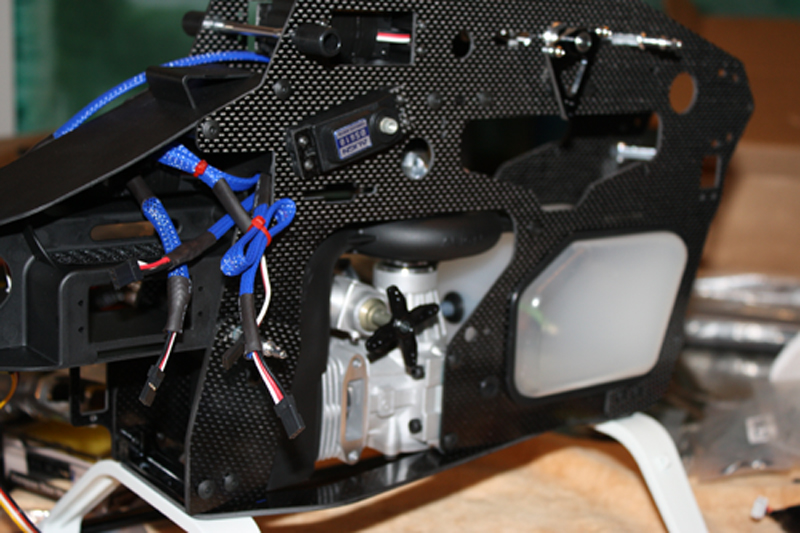

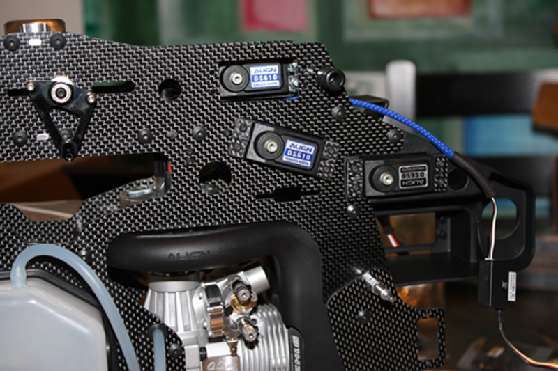

    חיבור הסרוואים :
    http://www.efly.co.il/forums/attachm...1&d=1295109513

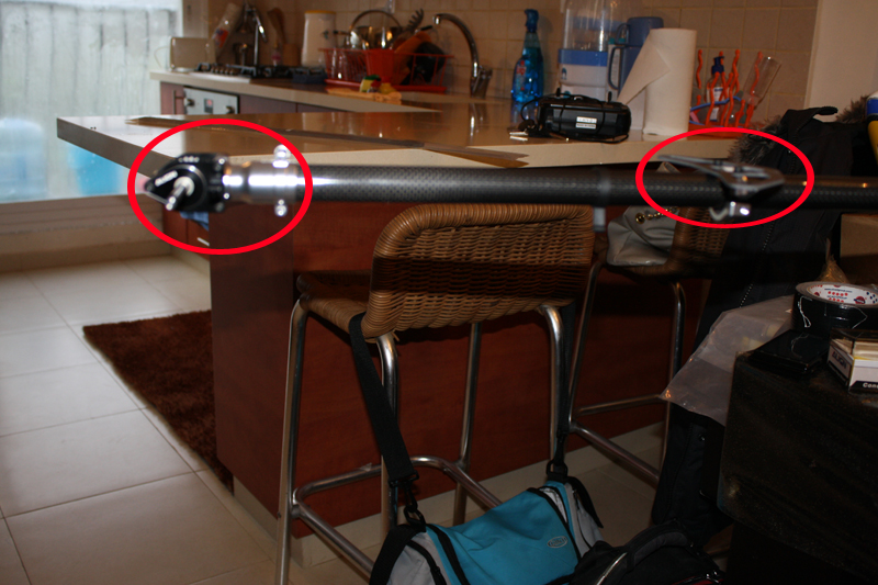

    הרכבתי את הבום :

    קצת חיווטים :

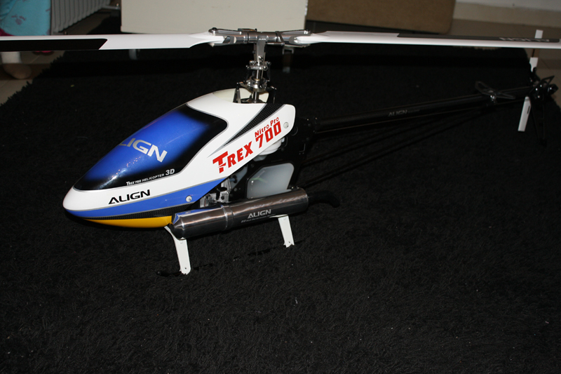

    ולסיום המוצר המוגמר :

    בום הקרבון של אליין הוא למעשה בום אלומיניום מצופה בקרבון.
    ציקי - אשמח להחכים וללמוד למה הנזק עם בום קרבון גדול יותר במקרה של ריסוק
    Gaui X7
    Scorpion Power System
    V-Bar 5.2 Pro
    Futaba 8FG
  15. #14
    1,256
    הודה 58 פעמים ב 42 הודעות
    ברירת מחדל תגובה להודעה: ה 700FBL החדש שלי !
    בסיס הטענה של ציקי הוא נכון
    אבל ככה או ככה הבום פה הוא מוט מומנט שמיצעקם או נשבר ככה או ככה
    אם באמת זה היה מן "פיוז" שהמטרה שלו להישבר בעת מכה חזקה אז הטענה מוצדקת
    אני מעודי לא ראיתי בום שבחר להישאר שלם, או לקבל עיקום קל ולהעביר את כל האנרגיה למקומות אחרים
    שעד כמה שאני מכיר את הטירקס 700(היו לי מעל 4 כאלה), מה שיכול לחטוף את האנרגיה זה הבום קייס...וגם הוא חלק מאוד מאוד עמיד...
    בקיצור, לדעתי אין סיבה להחליף לבום אלומיניום, מה גם שהבום קרבון של אליין הוא למעשה בום אלומיניום שמצופה סקין מאוד דק של קרבון, ממש שכבה בלתי מורגשת...
    בכל מקרה בהצלחה שי, המסוק נראה 10....מקוה שגם טס ככה..
  16. #15
    4,331
    114
    הודה 331 פעמים ב 222 הודעות
    ציטוט נכתב במקור על ידי שחר לזרוב צפיה בהודעה
    אכן, בום הקרבון של אליין הינו אלומיניום מצופה קרבון. הציפוי אינו ליופי הוא פשוט נועד לחזק אותו.
    בום האלומיניום הפשוט מתעקם בריסוק (מתקפל למי שראה).הקרבון לעומת זאת נוטה להיגזר ולא להתעקם משום שהוא חזק יותר.
    במקרה הזה בום אלומיניום הוא בהחלט פיוז ופיוז חשוב משום שמדובר בחלק גדול ומרכזי במסוק שנוטה להשתתף כמעט בכל ריסוק.
    אין מה לעשות, במקרה של ריסוק המומנט שמופעל על חלק חזק יותר יעבור הלאה לחלקים כמו הבום קייס או גרוע מכך לפריימים במקום שהבום פשוט יקרוס (יתקפל) וזהו, הכל כמובן תלוי בעוצמת המכה ומקומה.
    לבום המצופה קרבון אין ערך מוסף בטיסה, הוא לא קל יותר ויתרונו היחיד הוא יופי שבספק אם שמים אליו לב בכלל ולכן נראה לי מיותר להשתמש בו.
    לשיקולך
  17. #16
    Mar 2010
    113
    ציקי, נתת הסבר משכנע והוספת לי נקודת מבט שונה ומעניינת, אוסיף זאת למכלול השיקולים ואחליט.
    תודה בכל אופן, תמיד שמח ללמוד דברים חדשים !
    שיהיה יום נפלא לכולנו..
