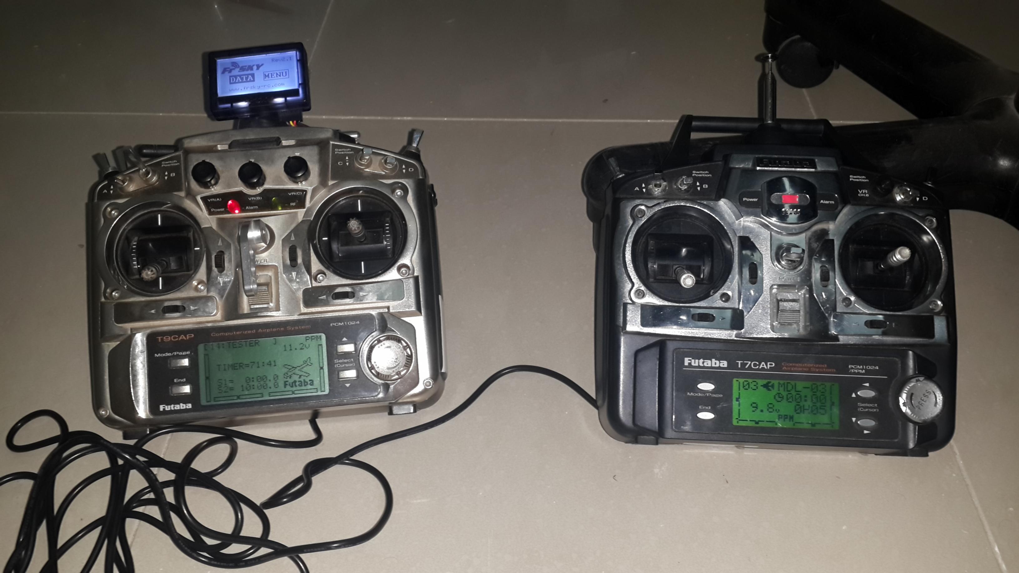

    יש לי שני שלטי פוטבה.
    אחד 9CAP
    השני T7CAP.
    הזמנתי כבל חניך מדריך,
    חיברתי בניהם ו...
    אין לי מושג מה אמור לקרות.
    איך אני מעביר שליטה לשלט החניך - במקרה הזה לפוטבה 7?

    You need (on the 9c) to select trainer mode enabled.
    Then you need to select which channels are enabled.
    And that's pretty much it.
    If you need help, come over and I will show you.

    I already did everything according the 9CAP manual and it still doesn't work.
    I might step over to get help from you.

    Mixer helped me to understand that the cable from DX is defective.
    Thanks Mixer
