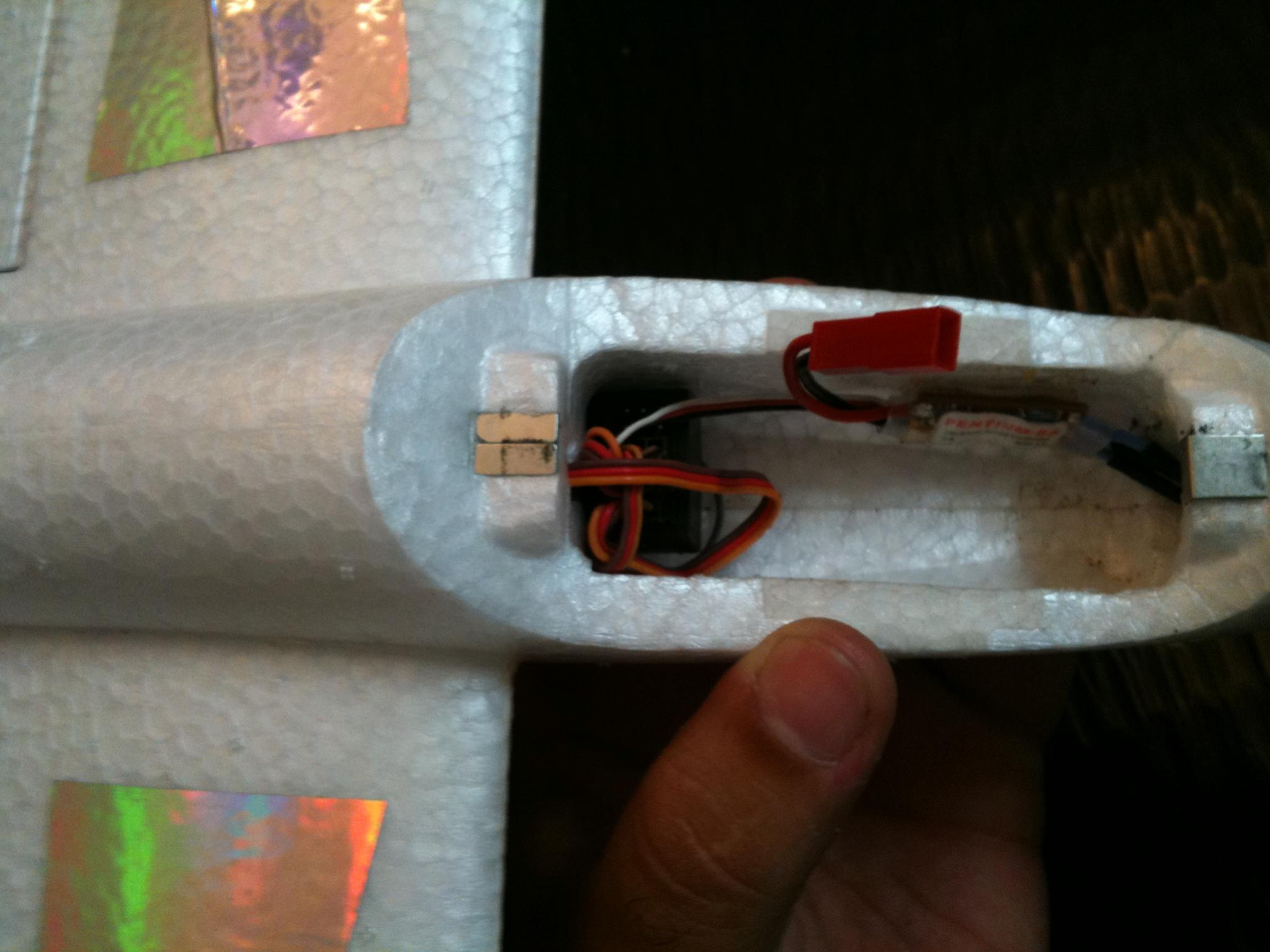

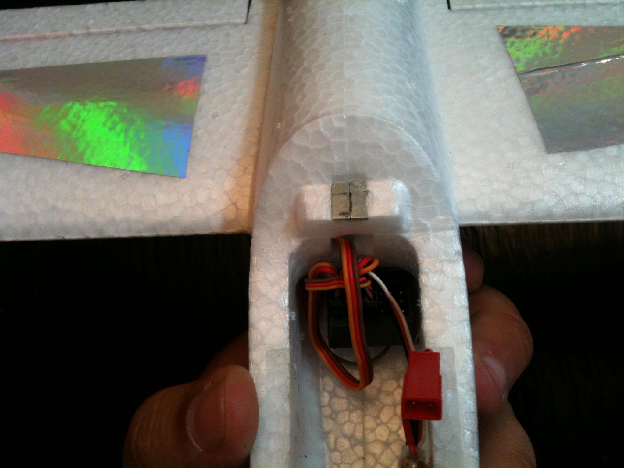

    ברירת מחדל תגובה להודעה: התרשמות + לקחים והמלצות על ה - Mini Swift של הסיני - החיקוי של המרלין

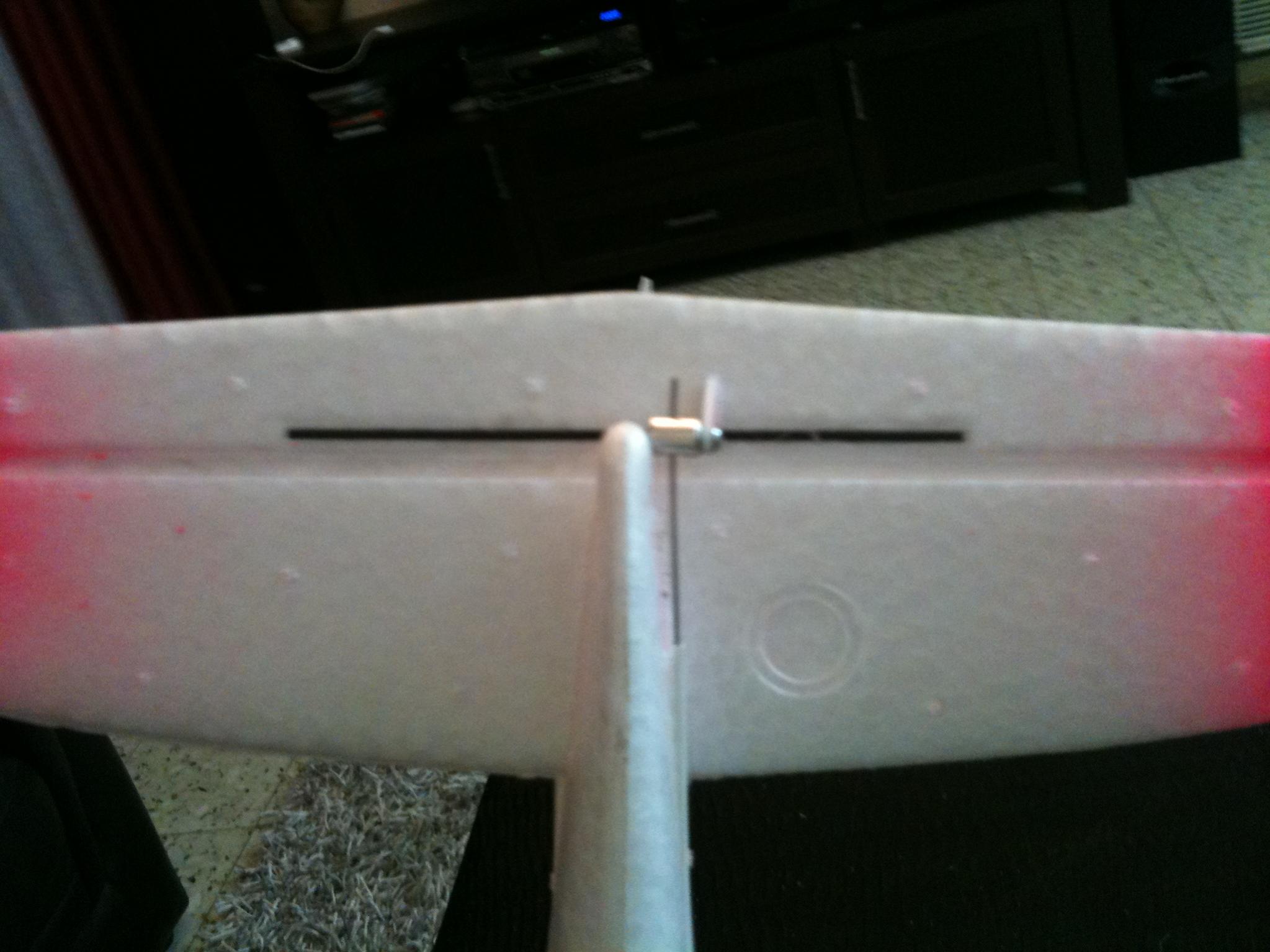

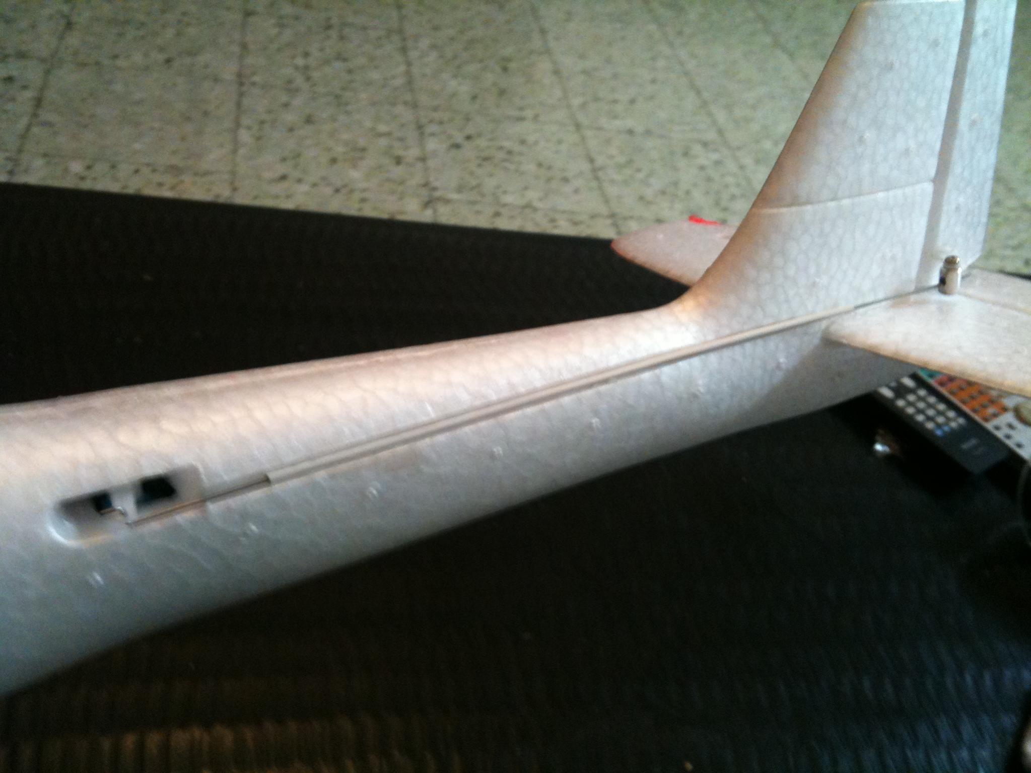

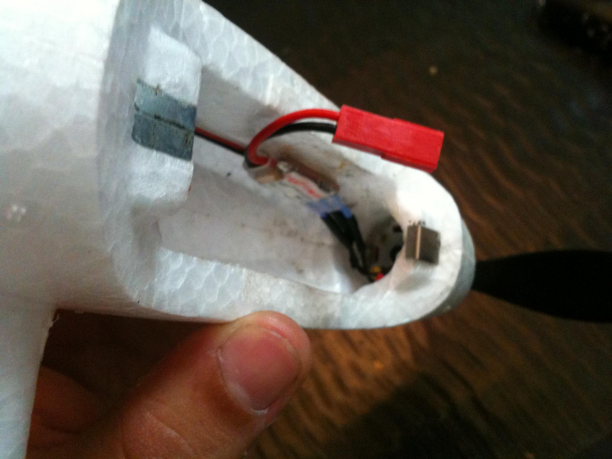

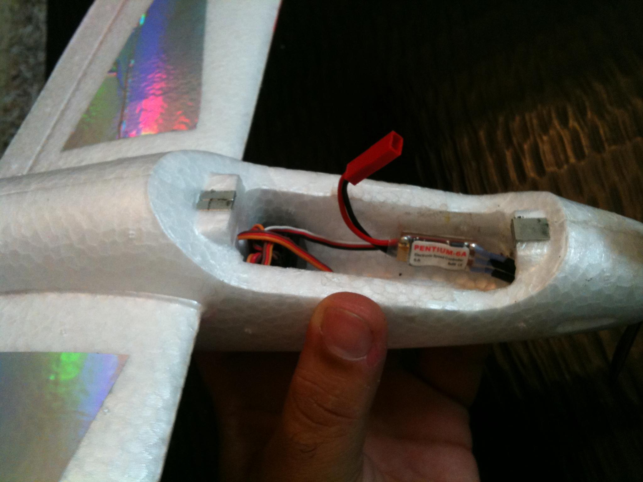

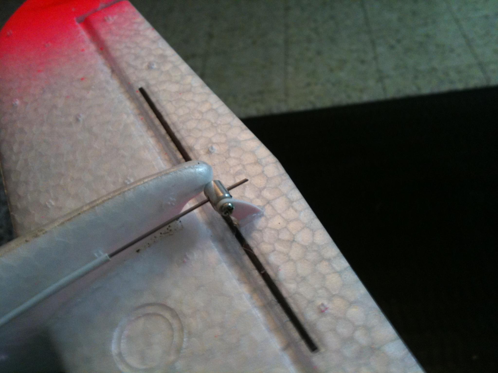

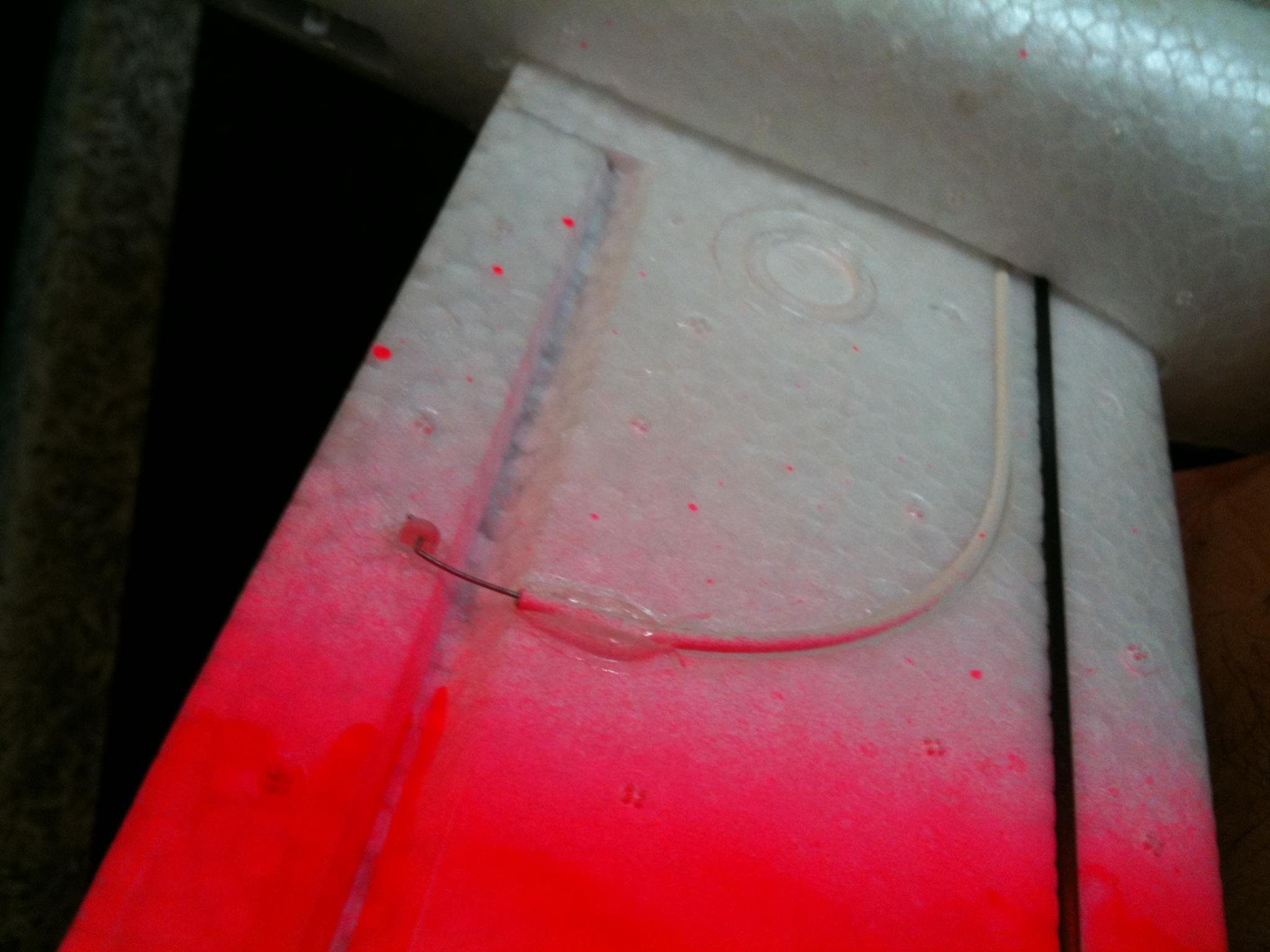

    המקלט הוא מקלט 6 ערוצים וחלקו הדק מוחדר אל מתחת לחלק של הכנף המרכזית ככ שרק חלקו העבה בולט לכיוון תא הסוללה
ID:	28638   Click image for larger version.
ID:	28639   Click image for larger version.
ID:	28640   Click image for larger version.
ID:	28641   Click image for larger version.
ID:	28643   Click image for larger version.
ID:	28644   Click image for larger version.
ID:	28645   Click image for larger version.
ID:	28646   Click image for larger version.
ID:	28648   Click image for larger version.
ID:	28649   Click image for larger version.

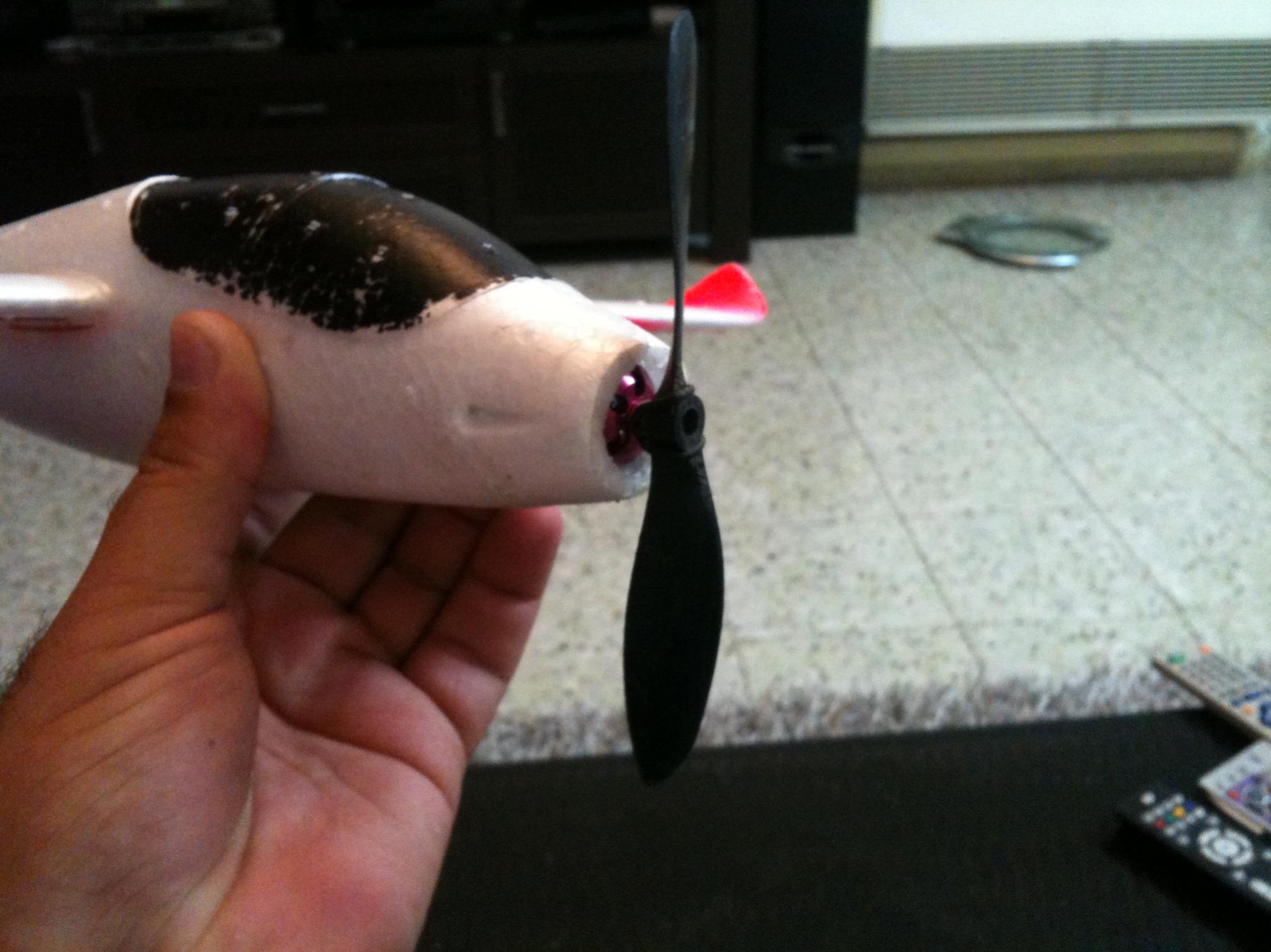

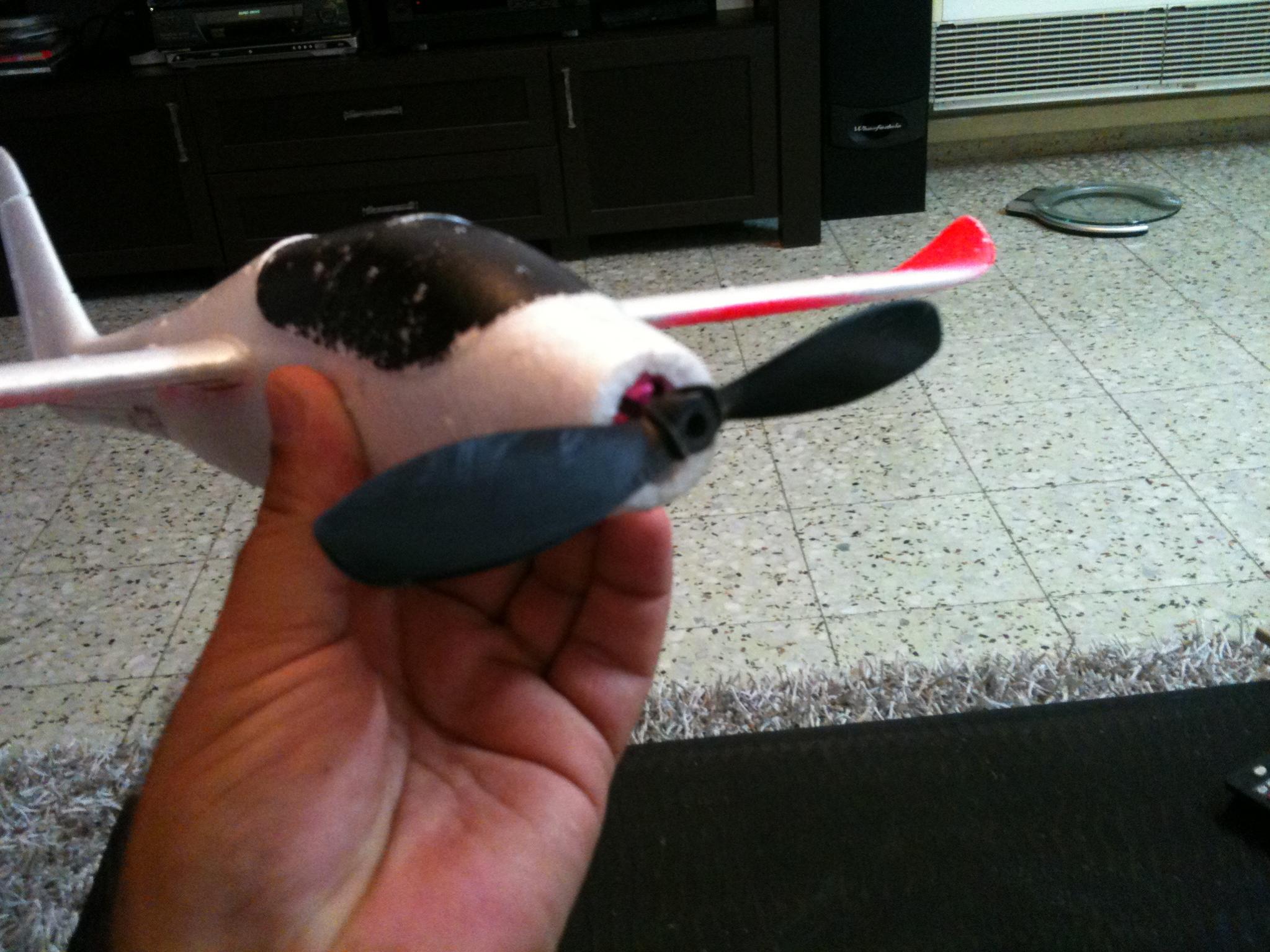

    החיסרון היחידי של המנוע הוא שהוא בקוטר של 22 מ"מ ולא ניתן להכניסו לאף, מה שעשיתי היה לקחת Fire wall נורמלי מדיקט, חתכתי עיגול יפה עם ה - Dremel שלי וחיברתי את הבסיס של המנוע קצת יותר קדימה יחסית ל - Firewall הדפוק שמגיע עם הכלי אבל עדיין כחצי ס"מ פנימה בתוך האף, מהצד השני הזלפתי דבק חם וגם מסביב לחתיכת ה - Fire Wall.
    מאחר ומדובר במנוע פעמון, דאגתי שברגי האלן שתופסים את הבסיס של המנוע יהיו ממש על קצה האף שיהיה קל לפרק ולהרכיב את המנוע, את החוטים של המנוע חיברתי כבר עם קונקטורים זהובים ועשיתי חור קטן למעלה באף שדרכו עוברים החוטים לבקר.
    ה - Fire wall החדש כבר לא מעביר חום לגוף וזה לא ממש משנה כי המנוע פשוט לא מתחמם, והוא בעל ציר של 3מ"מ - מה שמחייב פרופ סייבר של 3מ"מ.

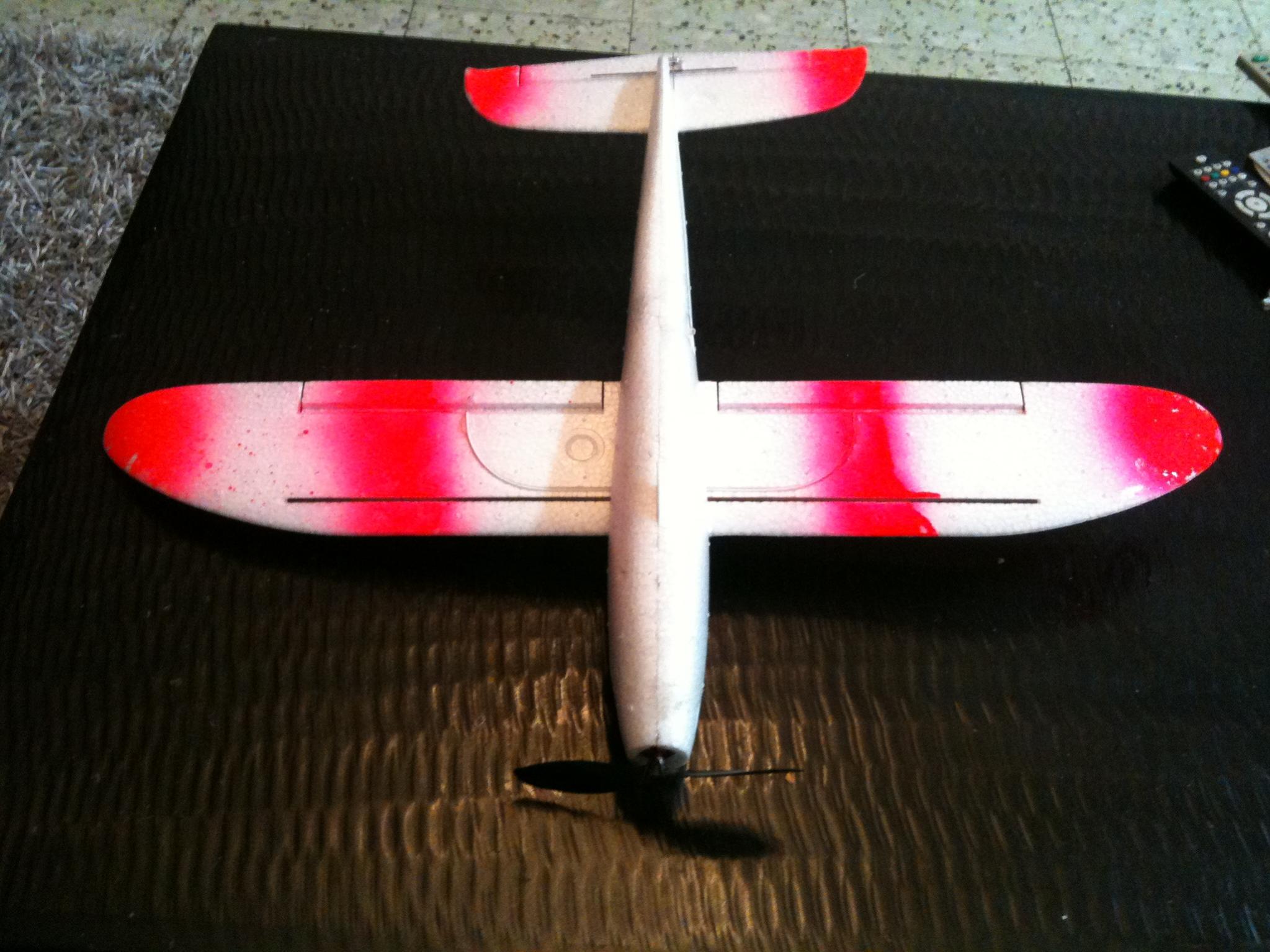

    הנה קצת תמונות של המנוע עם הפרופ :

    שכחתי לציין שעל הכנף יש רק סרוו אחד באמצע שמזיז פושרודים בתוך תעלות עד להורן

    למנוע 2500 :
    פרופ סייבר 3mm
    גומיות שחורות לפרופ סייבר והכי חשוב:
    לא להתעסק עם פרופ או ספינר של 6X3 אלא עם פרופ 5X5 רגיל או 4X4 אם אתה הולך על ה3 תאים
    הורנים קטנים מאוד אתה צריך כמה שיותר טווח תנועה.

    בהמלצתו של חברי אלכס החלטתי שגם אני מזמין את הטיסן הנ"ל ,וכן בוצעה הזמנה של שני טיסנים בתצורת חלקים {מהשרשור של ליאור }בנוסף הוזמן הסטאפ שהומלץ ע"י אלכס .
    היום בוצע טסט פליי בהצלחה טייס אלכס ולאחריו טייס משנה אנוכי .
    להלן רשמים הן מהבנייה והן מטיסות הניסוי .
    setup המומלץ .

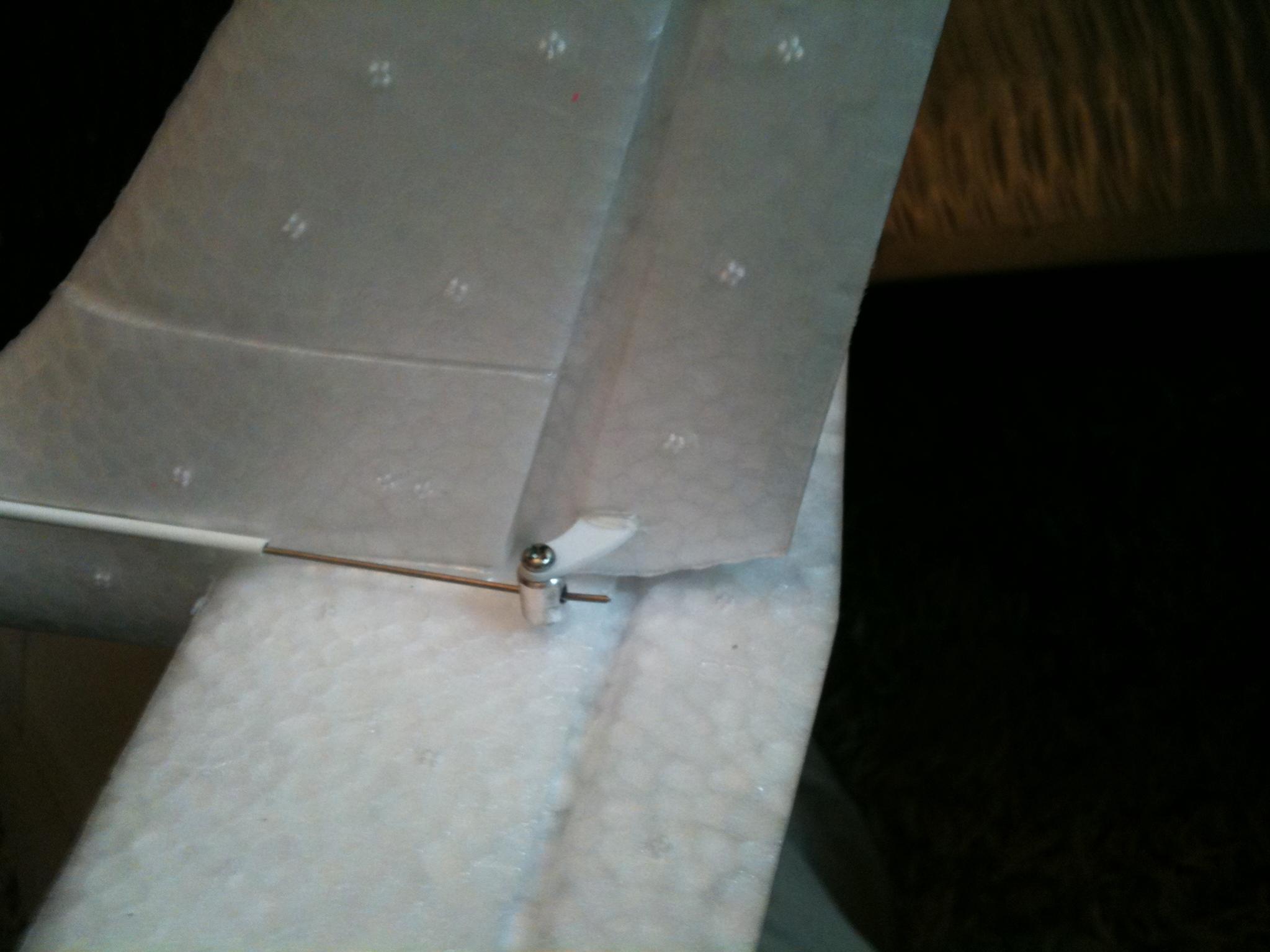

    הסרבו המרכזי של המאזנות hxt 900 נכנס בדיוק יש צורך בפושרודים דקים אשר לא מגיעים בקיט הטיסן בנוסף נדרש לינק קטן בודד לחיבור המאזנות .
    אני בניתי את הטיסן ללא הדבקות של Ca כלל!!!!!!!!!אלא ע"י הצמדת החלקים בלבד בעזרת דבק סיבים איכותי TESA נרכש ב {גולד טייפ הבנאי 12 חולון }
    servo הגה גובה hxt 500 נכנס בקושי לדעתי האישית צריך להשתמש servo קטן יותר 4.3g ,בכדי למנוע לחץ מיותר {תיקתוקי servo }
    servo הגה כיוון hxt 500 כנ"ל נידרשים לינקים ו פושרודים אינם כלולים בקיט.
    יש לציין כי ההורנים המגיעים עם הטיסן ממש גרועים ונדרשת החלפה שלהם {אני החלפתי את הגה הגובה והגה הכיוון ובעתיד הקרוב אחליף גם את המאזנות }
    הטיסה :
    הטיסן טס מדהים נקודה .

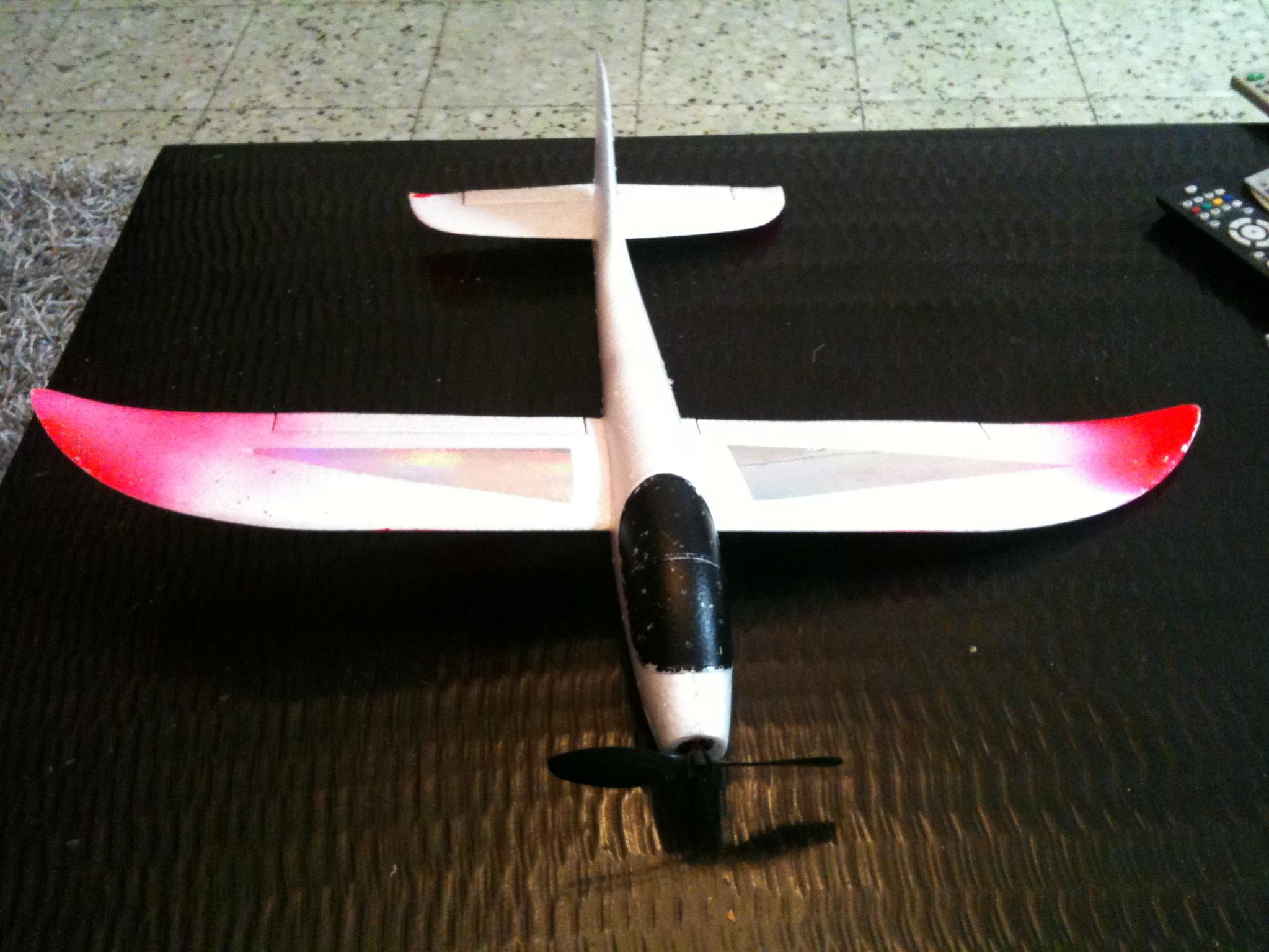

    טיסן מהיר, יציב , לא מושפע מרוחות , חד ומדוייק , חסרון קל הגה הגובה לא מספיק {יבוצע שידרוג בקרוב }
    לאחר קיזוזים ושאר ירקות הטיסן הנ"ל אחד מהטובים שיש {גמרתי 8 סוללות היום }
    בוצעו טיסות עם סוללות 2תאים ו3 תאים .
    2 תאים של flysky הביצועים טובים מאוד מספקים כ15דקות טיסה בכיף .
    אבל כאשר עוברים ל3 תאים 500mah עולם חדש נגלה הטיסן הופך את עורו והנה יש לכם מיני פילון מהיר בטירוף ,לא ניסיתי מעבר ל חצי מצערת פשוט תוך שניה עברתי אתה השדה ויותר נכון גם את שדה הראיה הוא נעלם .
    מומלץ מאוד 2תאים לבעלי לב חלש 3 תאים לא לבעלי לב חלש
    תהנו מי שהזמין ומי שלא רוצו להזמין .
    ביי נתי
