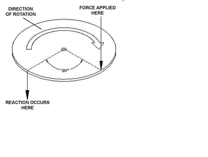

    הסרטון ממחיש בצורה יפה את עקרון פיגור הפאזה (90 מעלות) במערכות סובבות
    העקרון אומר, כי כדי לקבל כוח בנקודה מסויימת יש להפעילו 90 מעלות קודם.
    למי שהנושא חדש לו, צירפתי איור הממחיש זאת.

    יואב, הפרש פאזה של 90 מעלות בין מקום הפעלת הכוח לישום שלו בפועל זה עקרון מאוד בסיסי בהבנת פעולת המסוק,
    וזה גם מה שרואים בסרטון. אני בסה"כ הסברתי את מה שרואים, אתה מוזמן לנסות לספק הסבר אחר.

    דניאל,התגובה ב90 מעלות נקראת פרצסיה וזו אכן חלק מהתגובה במנגנון הפלייבר, ההילר במקור הכיל רק משקולות בקצה, ועבד כגיירוסקופ.

    מכיוון שמנגנון הראש במסוק מסובך מאוד, התמקדתי בהסבר נושא הפרסציה.
    אגב, יש לי מתקן בבית ששאלתי מביס שמדגים זאת יפה מאוד, אולי אצלם ואעלה לכאן את הסרטון
    אגב,ניתן לראות את התופעה היטב גם באופניים. הגלגלים המסתובבים משמשים בתור גירוסקופ. כאשר אנו מסובבים את הכידון ימינה שמאלה אנו מייצבים את עצמינו דווקא בגלגול, שוב הפרש פאזה של 90 מעלות
    בין ציר הפעלת המומנט לציר ישום המומנט בפועל.
    בשפה פיזיקלית, פרסציה הינה תופעה של שינוי תנע זוויתי. כאשר נוצר מומנט על ציר הסיבוב, יש שינוי בתנע הזוויתי ונוצרת פרסציה.
