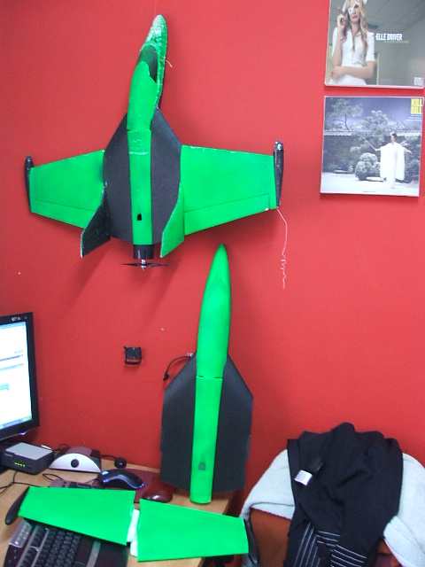

    ליאור, אולי תוכל כאן לפרט או להוסיף תמונות מהפאן ג'ט שלך, פתחי איורור נוספים, טיפים, חיזוקים נוספים שכדאי לבצע וכו..
    אני בדיוק מרכיב אחד חדש היום.

    עמרי,
    אהבתי את הצבע הזוהר.
    לגבי חיזוקים, אלא אם אתה מטיס עם 1000W אין ממש צורך בחיזוקים. למעשה היום ראיתי אחד סטוק לחלוטין טס עם מדוזה 2200 כמו שלי (סביב 1000W הספק) והכל החזיק מצוין.
    מה שכן, אצלנו בפאנג'טים מקובל לעשות 3 דברים עיקריים:
    1. חיזוק כנגד כיפוף הכנף בקורת קרבון שטוחה בחלקו העליון.
    2. פתיחת מכסה בצידו העליון של הגוף לגישה קלה לבקר \ מקלט וכ'ו.
    3. חיתוך 2 הגאי כיוון ומיתקון עם סרבו במרכז הגוף ביניהם.
    וכמובן, רצוי לשים אלק' סוף הדרך..
    בהצלחה.
