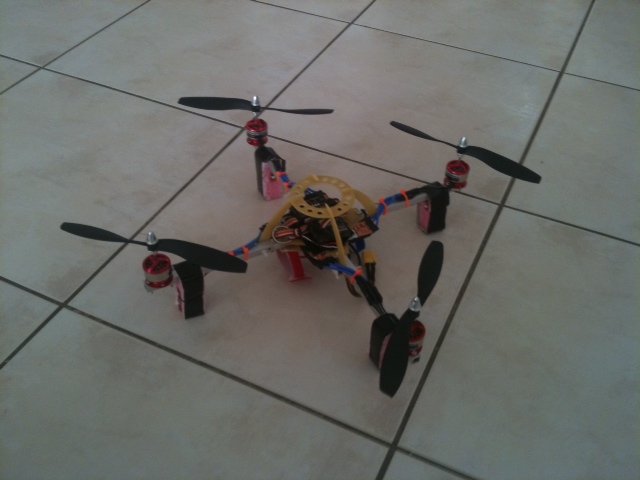

    שלום לכולם
    ברשותכם אני יתחיל דווקא מהסוף .... הוא טס !!!!!
    לאחר שכנראה הלוח שהגיע מ SEEDSTUDIO של KK היה לא תקין (צריך לבדוק את זה לעומק)
    החלטתי להזמין את ה לוח של GAUI .
    עד שהוא יגיע קיבלתי בהשאלה מ dror_z את הלוח שלו GU-344
    לאחר חיבור הלוח לבקרים (שהיו גם בנסיון עם הלוח של KK) עדיין העסק לא עבד
    אמרתי לעצמי (בלב ) בוא מתחיל הכל מהתחלה .
    פירקתי הכל אתמול ונסעתי לידידי פסי להרכיב מחדש .
    החלפנו את כל הבקרים (היו לי 4 נוספים מהסיני) ,וחיברנו הכל מחדש .
    יצאנו לטיסת רחוף אשר עברה בהצלחה .
    מסקנות \ שאלות :
    אני עכשיו באמת לא יודע עם הלוח של KK דפוק , יכול להיות שהבקרים פשוט לא היו טובים (מספיק שאחד היה תקול .... )
    איך אני יכול לדעת ?
    אני רוצה להוסיף מצלמה , האם יש לכם קישור למצלמה + מתקן שיכול להתאים
    אסף

    אני מתחיל מבקר אחד בלי פרופ
    בשלב ראשון מחבר את ערוצי המקלט והכי חשוב לחבר נכון את ערוץ המנוע וערוץ הגה הכיוון
    כך נוח להחזיק את הרחפן בזרוע מול המנוע והבקר הפעיל ולוודא
    א) שהלוח נדרך באמצעות הגה הכיוון .
    ב) שהלוח מגיב נכון בערוץ היציאה הספציפי הזה לפקודת מצערת ולתזוזה של הרחפן.

    אתה יכול לדעת, כי הכרטיסון שלך לא עבד גם אצל דני כשהחליף כרטיסון עובד

    הי איתי
    האם דני לקח את הכרטיס שלו ו שם אותו על השילדה שלי ?
    או שהכרטיס שלי על השילדה שלו לא עבד ....

    הכרטיס שלך על השילדה שלו לא עבד ....

    ממש יפה, הבניה נקיה.
    תהליך הדיבוג הוא מעצבן וארוך.
    אני תמיד מתחיל לחבר רכיב אחד בכל פעם כדי לטפוס את הפושע מייד.
    דבר שני, יש לי רכיבי "מסטר", זאת אומרת: יש לי בורד, בקר ומנוע שאני בטוח שהם תקינים ואני מחבר אותם בכל פעם שאני חושד שאיזה רכיב תקול.
