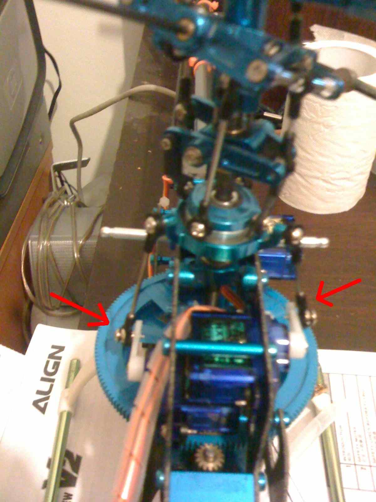

    והנה השאלה הראשונה
    החיצים בצילום מראים את החיבור של הרודים של הסואשפלייט לסרבואים
    לא מסומן בחוברת איך לחבר את זה
    כמו שזה עכשיו זה בזוית החוצה
    האם אני אמור לחבר את זה מבפנים ? שיהיו מקבילים לגוף ?

    פשוט תחבר אותם לזרוע של הסרבו מהצד הפנימי זה יהיה בסדר

    והנה השאלה הראשונה
    צריכים להיות מקבילים, תחבר את הסרווים מהצד הפנימי ואז לא תהיה בעייה.

    הסרבואים מבפנים אבל .. ?!
    למה אתה מתכוון ?

    הבולינקים מבפנים

    הכנסת את הסרוואים לשקע שלהם מתוך הגוף או מבחוץ?

    מבפנים את השניים הקדמיים ואת האחורי מבחוץ
    כמו שבחוברת.

    הבולינקים חוברו מבפנים והם אכן ישרים ופועלים טוב ( לכאורה )

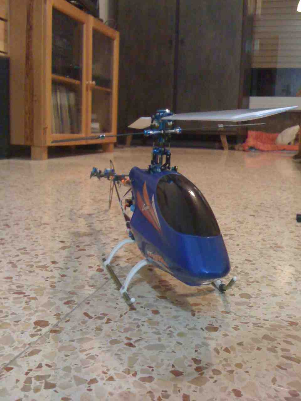

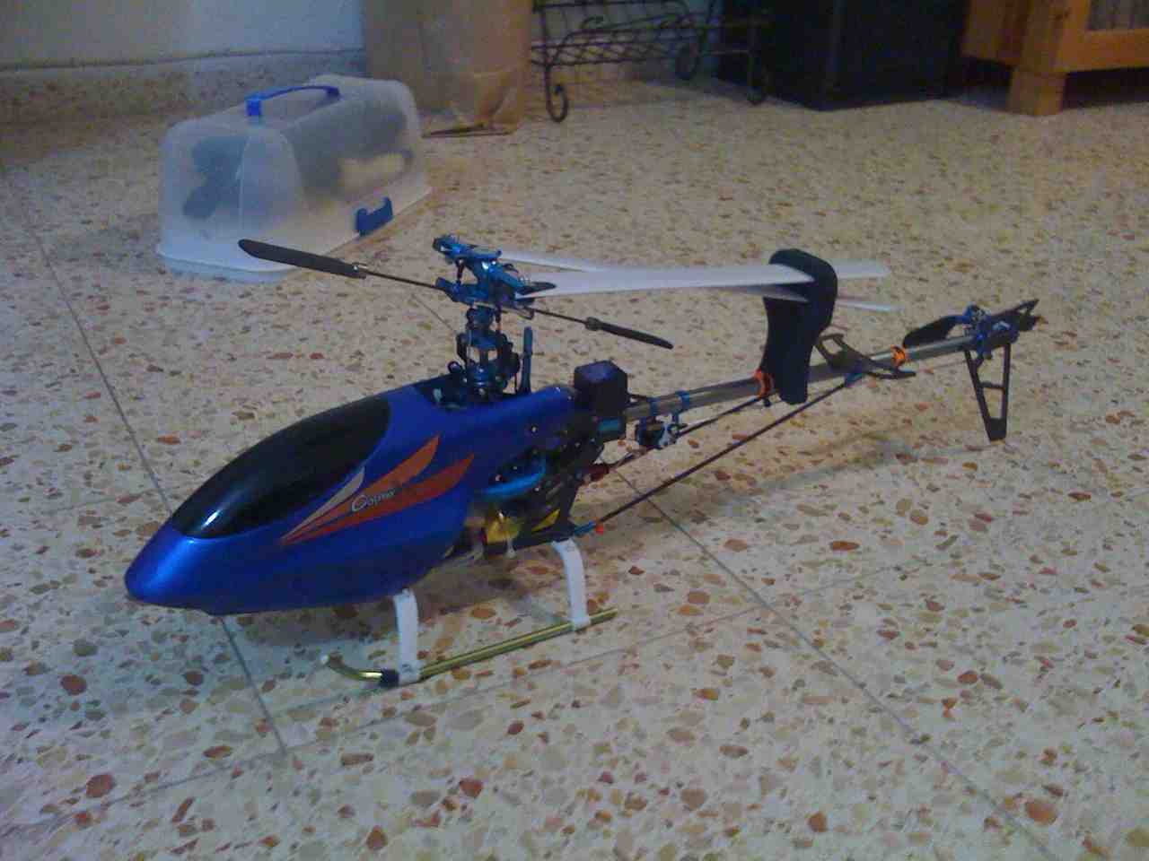

    טוב, זהו ...
    הכל מוכן.
    בערך ...
    עכשיו אני צריך מומחה שיעבור על זה לפני שאני מנסה להמריא והורג מישהו ( אותי )
    כל האלקט' פועלת כמו שהיא אמורה לפעול.
    יש רעידות בזמן הפעלת המנוע. אני מניח שזה איזה חופשים בראש.
    האם יש המלצה גורפת להחליף קומפלט את כל הראש לטירקס 450 ?

    אגב, הקטע עם הסוואשפלייט היה שהחלפתי בין סרבואים 1 ו 6 הדבר תוקן וכמובן עכשיו הכל כמו שאמור להיות.
