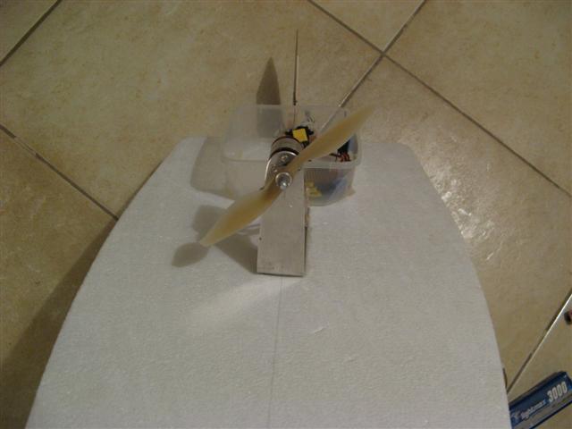

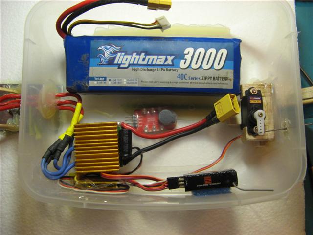

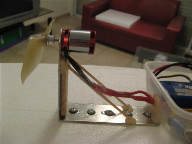

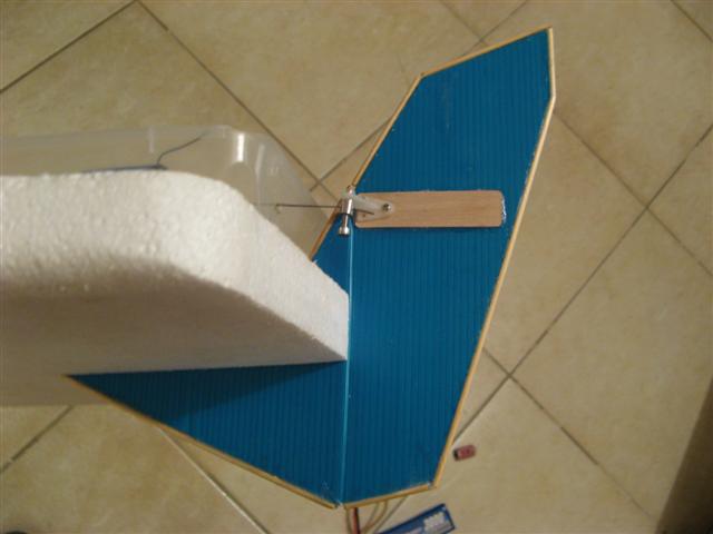

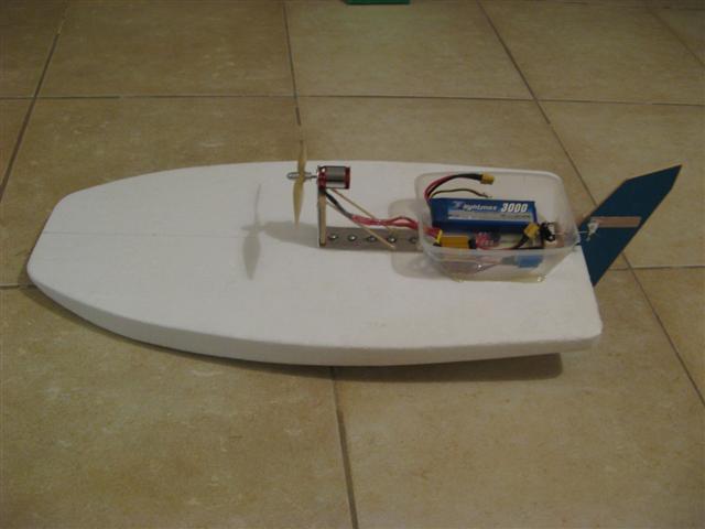

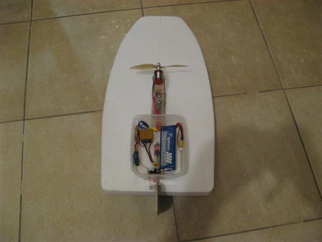

    מה עושים כשהילדים רוצים לנסוע לכינרת?
    משקיעים יום עבודה וזה מה שיצא:

    זו בעיקר שאלה של מיקום המדחף ביחס למרכז הכובד של הכלי. אם הוא דוחף את החרטום אל עבר המים, הוא יוצר עומס מיותר. לפי צורת ההרכבה יהיה קל מאוד להתאים את זה בזמן אמת.

    ודרך אגב זה עלול להפוך לך לכנף על המים להתרומם ולהתהפך כי לא עשית שום חרב מיצבת (הגה הכיוון לא נחשב) והגוף לא בנוי בתחתית בצורה של סירה

    דרור, יש המון שיטות להוריד גרר במים, כל שיטה אחרת מלבד מה שבניתי לוקחת המון זמן עבודה.
    ומלבד זאת, מבנה גלשן, להבדיל ממבנה סירת V או קאטאמרן, נכנס בקלות לפלאנינג, ואם זה יקרה, העסק באמת יטוס

    קח בחשבון שהמנוע ממ גבוה ביחס לגוף, כך שהוא מייצר מומנט מוריד אף , מקווה שבמידה הנכונה

    רק ברגע שהגלשן ימריא לא יהיה לו שןם היגוי ולכן הוא יתהפך

    אני לא מאמין שהגלשן הזה "ימריא" מהמים, לדעתי יקרה לו מה שקרה לשלך (בערך- אם הבנתי נכון)-
    הוא "ידבק" למים ויצור חיכוך (ריק) מאוד גדול שיקשה עליו לפתח מהירות המראה.. אבל כול זה ניחוש, אני לא מבין גדול בסירות וסוגיהן.

    "טיסת" המבחן עברה בהצלחה רבה
    לא היה טיל, אבל בהחלט מהיר יותר מהציפיות שלי, שט יציב ומדוייק וקיפץ קלות מעל גלים קטנים.
    מיקום המנוע ביחס למרכז הכובד וכו' יצא מושלם, הרים חרטום בדיוק במידה הנכונה מבלי להסתכן בהתהפכות ונכנס לפלנינג די בקלות.
    הבעייה היחידה שנצפתה, זה התחממות יתר של המערכת. המנוע , הבקר והסוללה התחממו מאד.
    מסקנות:
    היה שווה את ההשקעה- כייף קטן ופשוט מענג
    אני כנראה אוריד לו מעט במידת הרוחב, היה מאד יציב ועל ידי הצרה אני אוריד גרר (טוב שזה קלקר פשוט)
    היום איפה שהייתי היה חם בטירוף, זה בטח לא עזר, צריך למצוא תנאים קרירים יותר .
    הדבר הכי חשוב: צריך KV נמוך (בסביבות ה1000) ופרופ מתאים, הנצילות כנראה תעלה. המנוע שלי היה 2500KV עם פרופ APC 7X6, שזה לא הסט אפ הנכון לכלי הזה
