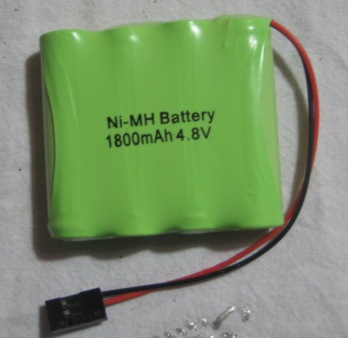

    קיבלתי את הפק הזה היום בדואר.
    לאן מחברים אותו במטען?
    אני מקווה שהמקלט לא יקיא מהצבע...

    תבחר ניקל מטל במטען.
    הכי בריא לשים את זה על 0.1 אמפר אך שים לב שזה עלול לקחת זמן רב.
    אל תעבור את ה- 0.3 אמפר.

    תודה אבל שאלתי הייתה איפה אני מחבר את החוט למטען?

    האדום שבסוללה זה הפלוס. השחור שבסוללה זה המינוס.
    במטען טורינגי יש שני יציאות (ליד חיבור הבאלנס) אחת בצבע אדום שהיא פלוס והשניה שחורה שהיא מינוס.
    חבר אדום לאדום שחור לשחור. לאחר פעל לפי המלצת ניר.
    טעינה מוצלחת.

    קיבלת בסט החוטים של האקיוסל מתאם עם שקע לתקע של הסוללה הנ"ל וצד שני מחבר דינס.
    חבר את שניהם לחוט שיש לו שתי בננות ודינס ואז למטען.
    לטעינה של קיבולת כזו הטען ב180-200 מילי לטעינה איטית או 360-400 מילי לטעינה מהירה של 5 שעות.
    יותר מהר מזה לא בריא ולא תמיד עובד.

    הרשו לי לחלוק עליכם. אבל ממש על כולכם!
    למטען הזה באפיון NiMH יש את התכונה -VΔ, המונעת טעינת-יתר, על ידי הפסקתה, ברגע שמתח המארז יורד בשיעור שנקבע.
    עקומת המתח של תאים מסוג זה (וגם של תאי ניקל-קדמיום) יורדת בכמה מיליוולטים, לאחר ההגעה לשיא. מטען חכם מאבחן ירידה זו (קוראים לזה peak detection) ועל פיה מפסיק את הטעינה.
    כפי שאמרו כמה חכמים: "If all else fails; RTFM!"
    ולכל מי שלא הבין את משמעות ראשי-התיבות: Read The Fu... Manual!
    ככלל, מצברי NiMH אפשר לטעון במטען 'חכם' ללא שום סכנה; בזרם עד 1.5C. למצברי ניקל-קדמיום, המספר הבטוח הוא עד 3C; עם מטען חכם. המדריך קצת יותר מתון.
    טעינה 'איטית' ו-'זהירה' לא תאריך את חייהם. טעינה ללא peak detection רק תקצר אותם.
    טעינה בשיא הזרם עם מטען חכם, בטוחה בהרבה מטעינה באצמעות מטען הקיר שהתקבל עם מערכת הרדיו...
    אם תגעו במצבר ניקל-קדמיום בטעינה מהירה, לפני שהגיע קרוב לשיא-המתח, תרגישו שהוא קר מהסביבה...
    פעולת הטעינה גורמת לתגובה כימית אנדותרמית, כלומר; כזו שסופחת חום מהסביבה; לכן המצבר מתקרר.
