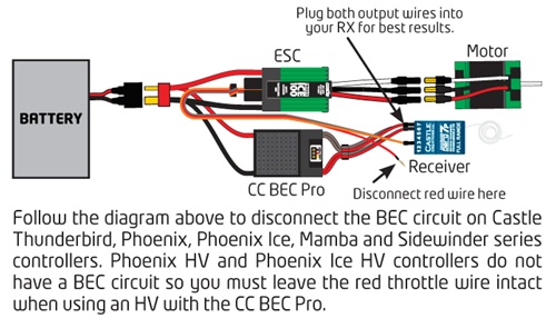

    לא כל כך ברור החיבור של ה-BEC הנ"ל לרסיבר, לפי התרשים, בנוסף לחיבור המצערת ברסיבר יש עוד 2 כניסות, לאן בדיוק אמורים לחבר אותם?
    בנוסף, רשום גם שאין לנתק את החוט האדום כנהוג ב-BEC חיצוני.

    המצערת מחוברת רגיל (הבקר) לערוץ 3 במקלט ללא שינוי אבל יש לנתק את החוט האדום שהולך לבקר.
    בחיבור הבק, ישנם בעצם שני חוטים שאמורים להתחבר למקלט ושבאמצעותם מסופק המתח למקלט, יש לחבר חוט אחד לכניסת יעודית לסוללה שבמקלט והשני לכל ערוץ אחר פנוי ואם אין ערוץ פנוי אז ניתן להשתמש במפצל..
    בנוסף, זה תלוי במקלט שאליו מחברים..
    לדוגמא במקלט 7 ערוצים של פוטבה, ערוץ 7 משמש הן כערוץ 7 והן ככניסת מתח יעודי לסוללה חיצונית/BEC. במידה ודרושים ממש 7 ערוצים וגם רוצים לחבר את ה BEC, המקלט הזה לא יתאים ותאלץ להשתמש בBEC שבבקר.
    כעקרון שני החוטים נועדו לזרמים גבוהים במיוחד ולא תמיד חייבים להשתמש בשניהם אבל כאמור, במקרה ואין במקלט מקום לחיבור שני החוטים ניתן להשתמש במפצל או פשוט לקפל חוט אחד ולא להשתמש בו.אני אישית הולך לשים מפצל.
    תודה מוטי,
    לגבי הרגולטור של אליין, עדיין צריך לחתוך את החוט האדום מהבקר נכון?

    נראה שעניין ניתוק החוט האדום קצת שונה בבקרי ה-HV, לפי CC אין לנתק את החוט בשום מקרה:
    יש לי את הבקר הזה Castle Creations Phoenix 80 בפרוטוס .
    ואצלי החוט האדום מנותק , האם בסידרה הזאת של הבקרים ,האזהרה הזאת לא תופסת ?

    ציטוט נכתב במקור על ידי יאיר1 צפיה בהודעה
    אין לנתק את החוט האדום רק בבקרי HV.
