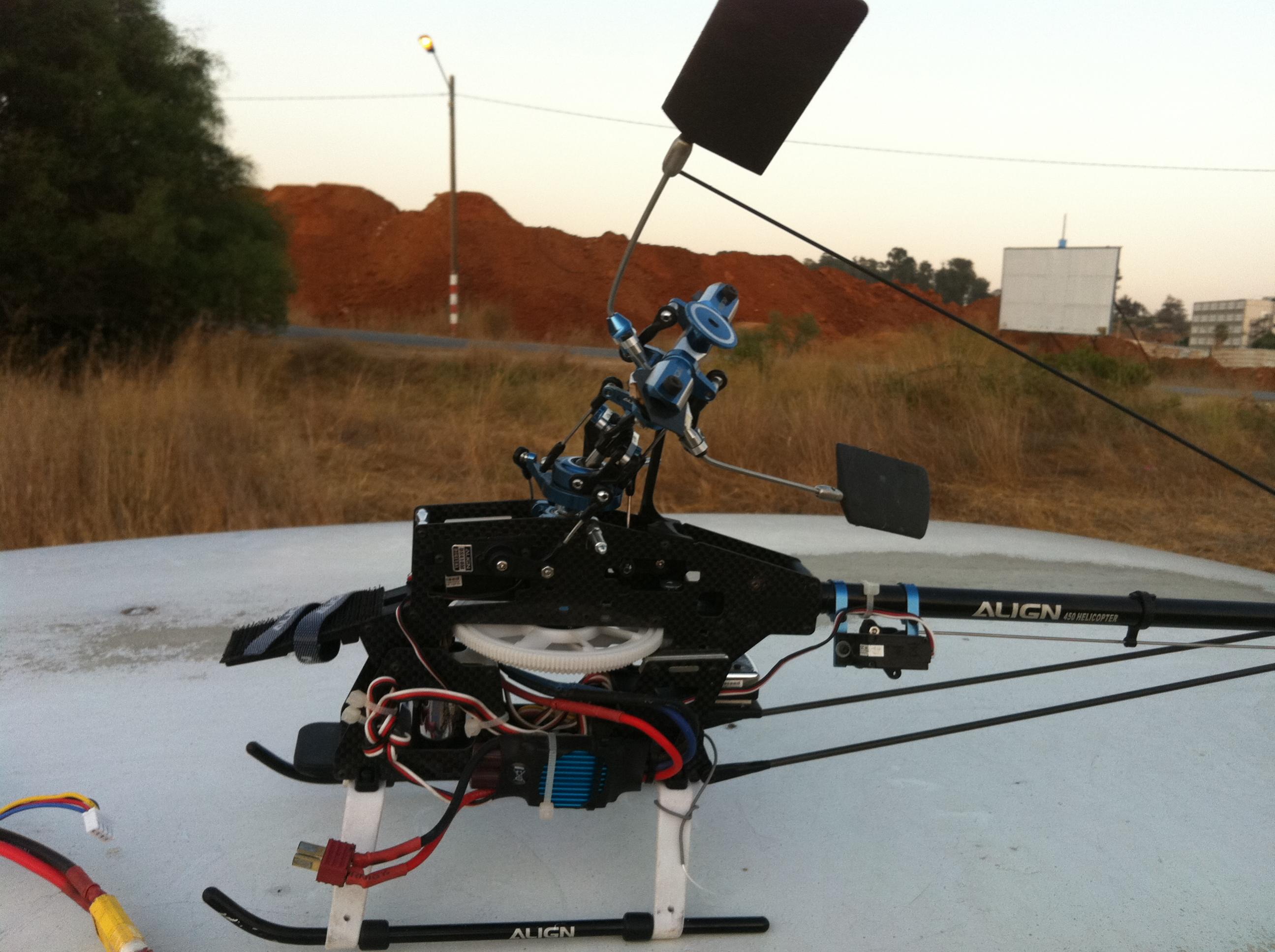

    או שאולי כן.... הלהבי עץ המעפנים האלה באתי לשטח לבדוק איך המסוק מגיב אחרי ששיחררתי קצת את ברגי הלהבים שלא יהיו הדוקים מידי ו
    בכדי לבדוק אם הבעיה נובעת מזה (בעית רעידות) אבל לא הספקתי לברר והוא התפוצץ!
    שמתי סרטון צפו אשמח לשמוע מה לדעתכם קרה שם.

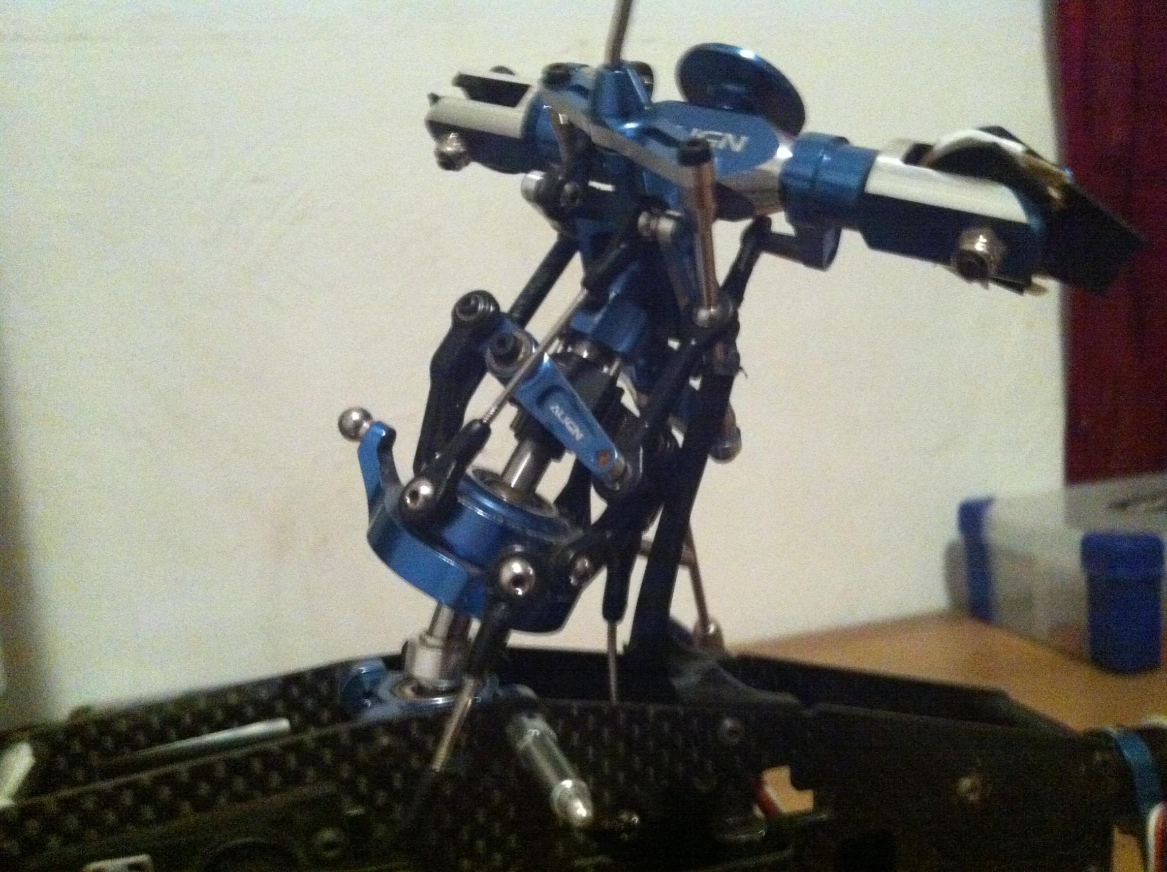

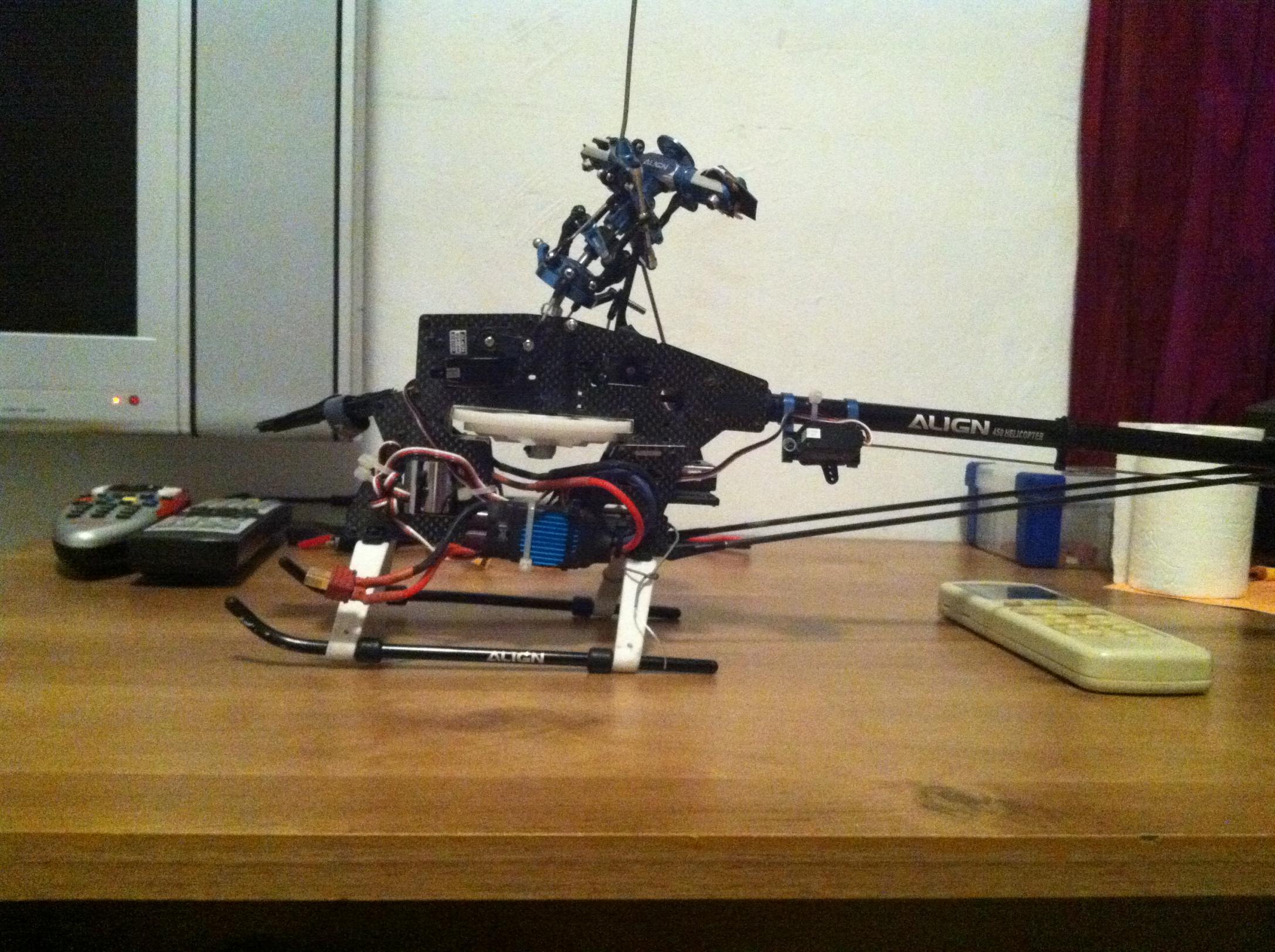

    אחד הלהבים נתלש מהשורש. זה מה שהתחיל את ההתרסקות.
    רואים את זה בסרטון וגם בתמונות ששמת.
    גם מהירות הראש נשמעת גבוהה מידי ללהבי עץ.

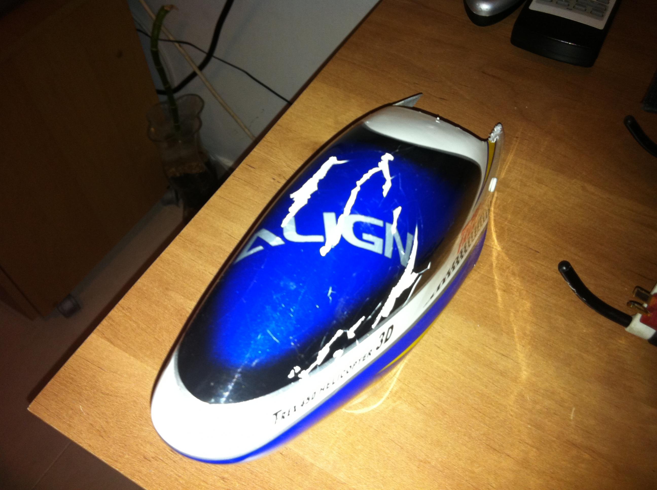

    יש לי מזל אם תשימו לב הלהב ממש עף לכיוון שלי אבל לא פגע בי... הייתי רחוק!

    נראה כאילו אין לזה קשר ללהב בכלל
    הלהב עף כי הספינדל והגריפ השתחררו
    ואם זה נכון, זה נובע מתחזוקה והרכבה ירודים
    ואם זה נכון אז אין כאן עניין של גורל אכזר או חוסר מזל, אלא של חוסר מקצועיות

    לא זה הלהב המעפן עף מהמקום היה בו מהתחלה משהו מוזר הוא נתלש מהמקום שלו. ורואים את זה בסרטון, אני מתחזק את המסוק מאוד בקפידה.

    ניתן לראות בתמונות בבירור שהגריפים במקום ושורש הלהבים נשארו תפוסים
    לדעתי זו עייפות להב בעקבות סדק או נזק אחר שלא נראה לעין

    תסתכלו בתמונות חברה ... רואים בבירור שהגריפים שלמים במקומם.

    וואי איזה בעסה. מזל שלא חטפת את הלהב לפנים או משהו כזה. תברך ״הגומל״ או משהו. לא ממש מבין בזה :-)
    בשבועיים האחרונים היו פה כמה דיונים על כמה חשוב להשקיע בלהבים איכותיות כולל כל מיני אזהרות על להבים שמתפוצצות ומתנתקות באוויר. למרות שזה העלה בי חששות, היה לי ספק שמא מדובר בפיקציה או הגזמה. חבוב, אחרי שרואים את זה בשידור חי קורה לך, לי כבר אין ספק... מפחיד למדי. הוצאתי את להבי העץ מחוץ לתחום. *
